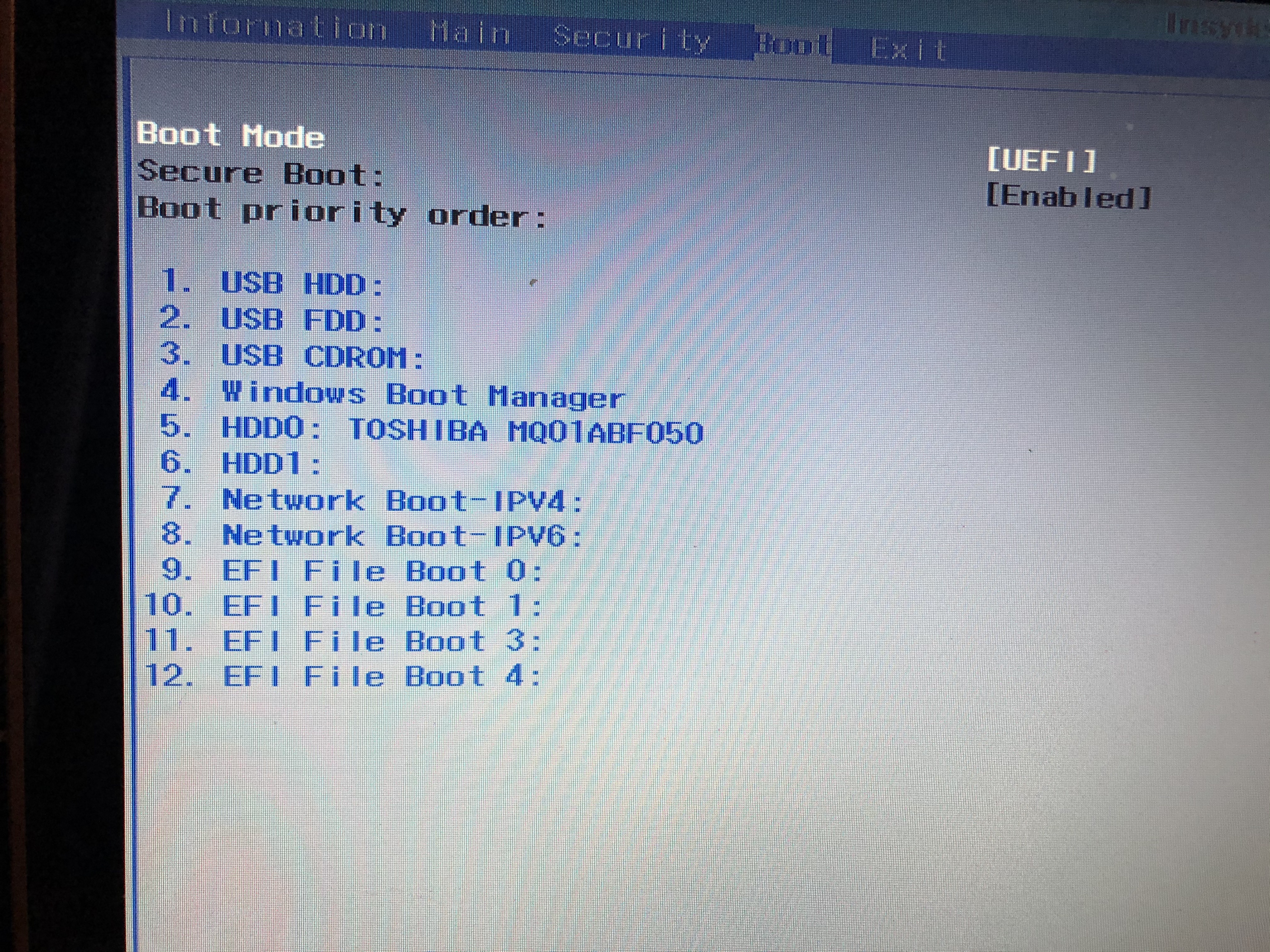

Ik heb in de BIOS aangegeven dat hij als 1e moet starten van USB ( er staan 3 soorten; USB HDD, USB cd rom en USB FDD) maar dit pakt hij niet op. Hij start gewoon weer op maar loopt dan vast in de loop voor herstel voor te bereiden :(
Ik zou graag de laptop nog een keer op willen starten omdat er nog belangrijke foto's op staan (aparte partitie op de schijf, dat wel) maar voor de zekerheid nog een keer back-uppen maar dit gaat natuurlijk niet als die niet opstart. Heeft iemand nog tips/goede raad om er iets mee te kunnen?
Ik vind het namelijk vreemd dat hij de USB niet pakt, terwijl op de andere laptop het deze wel doet..(zie foto)

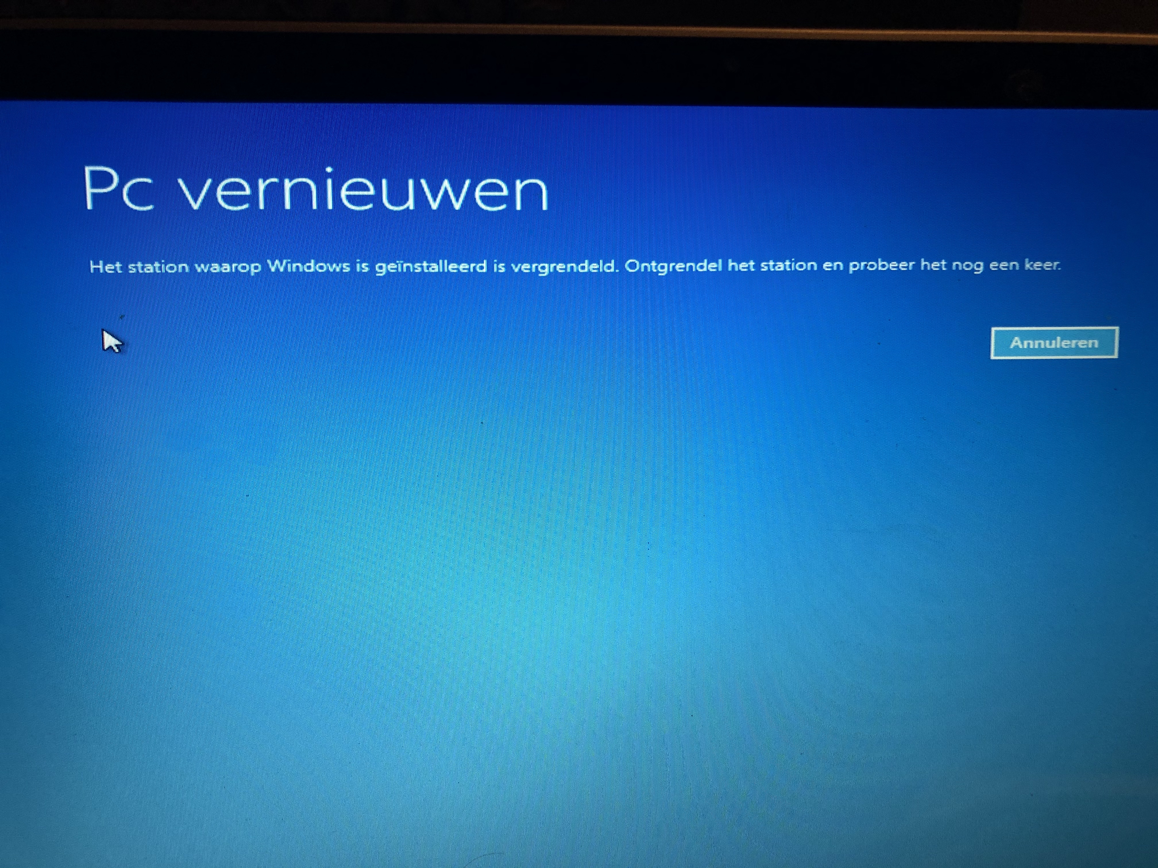

/edit2: ondertussen in de installatie file gekomen door middel van F11 te drukken ipv F12.
Daar gekozen voor "pc vernieuwen" maar krijg een foutmelding:
Afbeeldingslocatie: https://tweakers.net/i/QmLmPBroAfV-IPoNmMCUVoszWvs=/800x/filters:strip_icc():strip_exif()/f/image/RGBOs6CqyFeYGL96et3sEw4n.jpg?f=fotoalbum_large
De laptop is tweedehands aangekocht en heb geen herstel usb oid :(

Wat betreft de USB-stick: Acer boot alleen van de stick als hij NTFS geformatteerd is. Bij GPT ziet de Acer hem niet! Je kan ook de tool Rufus gebruiken, dan kan je kiezen.

  • The_Doman
  • Laatst online: 13:15
Verwijderd schreef op woensdag 1 april 2020 @ 13:14:
Weet niet zeker of secure boot uit te schakelen is. De usb heb er 2 geprobeerd waarvan hij wel werkt op de andere laptop.
Check:
Acer Community: How can i disable Secure Boot in the BIOS settings??
Go to Security tab in BIOS screen.
Create a Supervisor password and write it down or set an easier one to remember, then you can go to Boot tab and disable Secure boot.
1. Go to Security tab, click Enter for Supervisor password, then enter a new PW, write it down.
2. Go to Boot tab and disable Secure boot.
Don't forget to change the password back to blank!
Bij gebruik van Rufus om een bootable USB te maken, kies dan voor voor "MRB en GUID partition scheme".

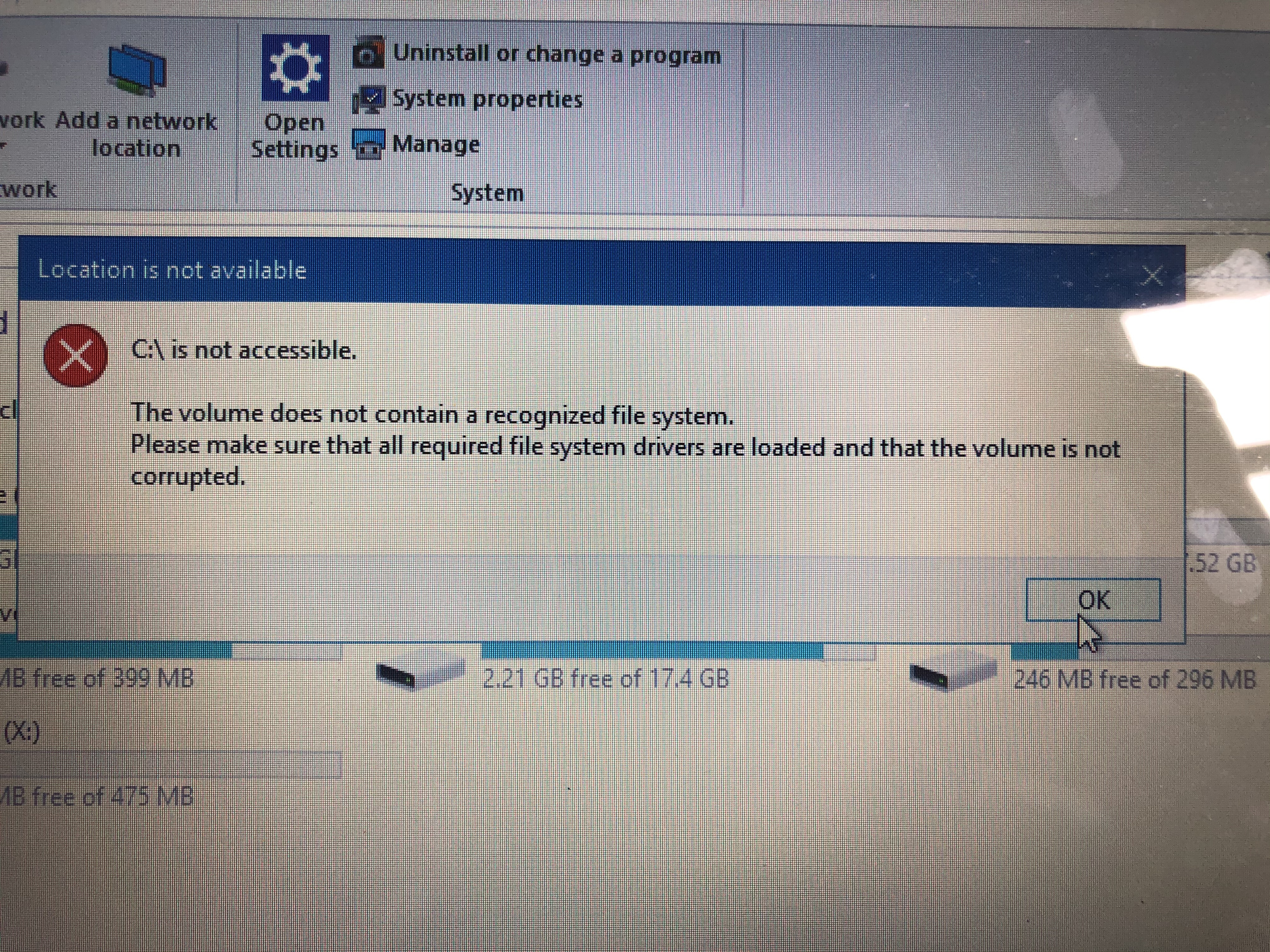

Met behulp van Hirens Boot disk in de laptop gekomen maar ik kan de c: schijf niet in komen vanwege een fout (zie afbeelding). Er is dus serieus wat mis op de c schijf. Ik ga proberen om met data recovery documenten er van af te halen. De foto's staan gelukkig op de d en e partitie dus deze zouden veilig moeten zijn met een nieuwe installatie toch?
Afbeeldingslocatie: https://tweakers.net/i/hJHpj_dO01wt2eb7mYmdDX1usUs=/800x/filters:strip_icc():strip_exif()/f/image/Hqq3TkWC4SmiFWNhfcDNLUFP.jpg?f=fotoalbum_large
[ Voor 14% gewijzigd door Verwijderd op 02-04-2020 13:52 . Reden: Foto toevoegen ]

Verwijderd schreef op donderdag 2 april 2020 @ 13:52:
Het valt moeilijk op te maken van de screenshot wat de situatie van de windows partitie nu precies is?
Let wel op dat bij gebruik van een WinPE omgeving de standaard drive letters kunnen afwijken.
Bij een (U)EFI schijf indeling is er ook een dummy/protected partition.
En aannemen dat de fotos veilig staan..., ik zou toch maar even backup maken naar ander medium?

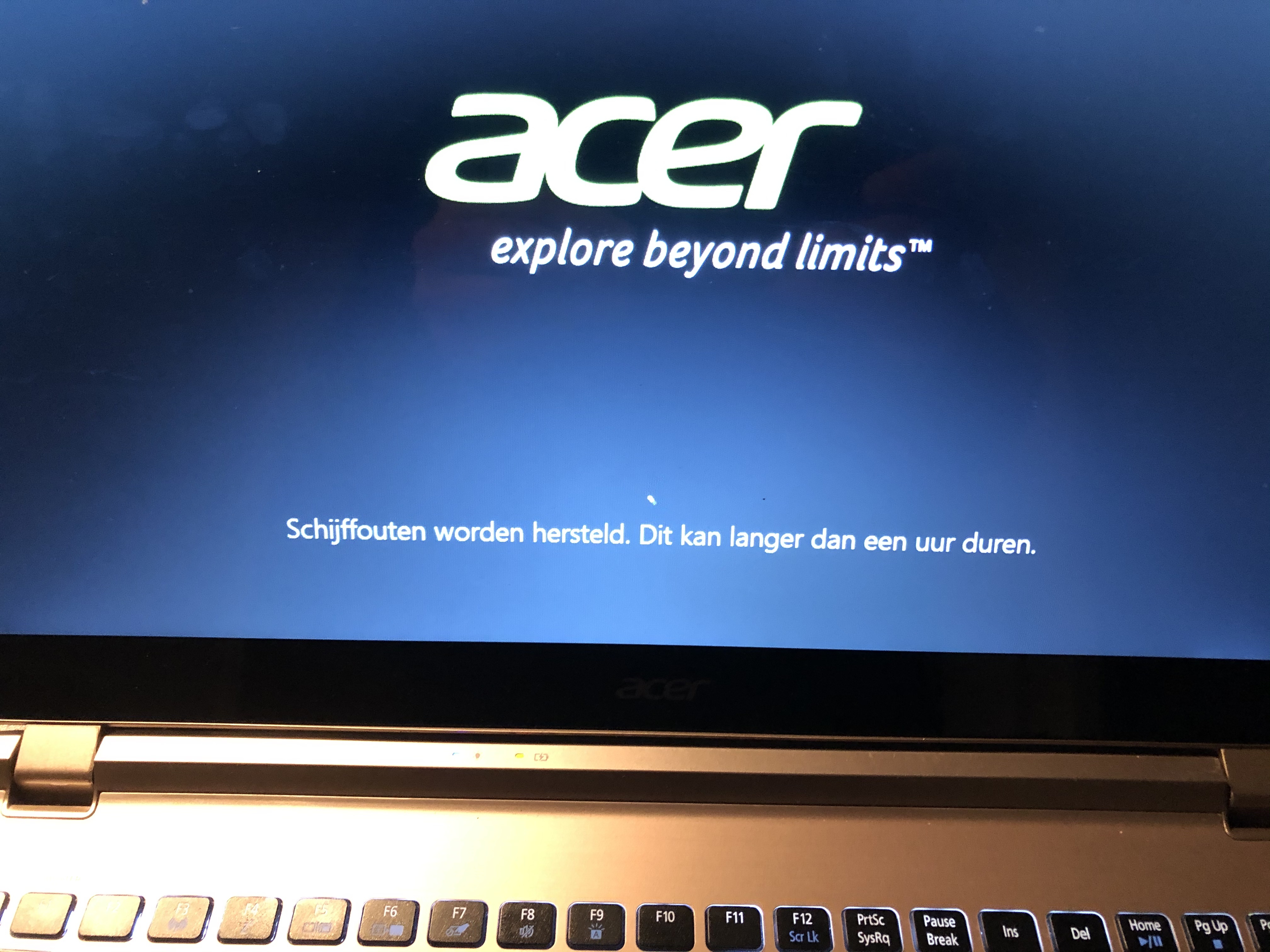

Ik weet niet meer wat ik moet geloven aangezien ik nog een andere diagnosis tool draaide en die gaf wel een paar fouten aan, maar met een data recovery kom ik helaas niet verder gezien het allemaal .dll files zijn, bijv word bestanden worden wel gevonden (met een gekke bestandsnaam maar oke) maar als ik ze wil recoveren geeft die aan succesvol te zijn, maar ik krijg helaas geen files.
Nog maar weer even verder prutsen en verschillende opties proberen zoals de getdataback wat je aangeeft en kijken of die wat vinden kan. Bedankt voor je reacties, waardeer het!

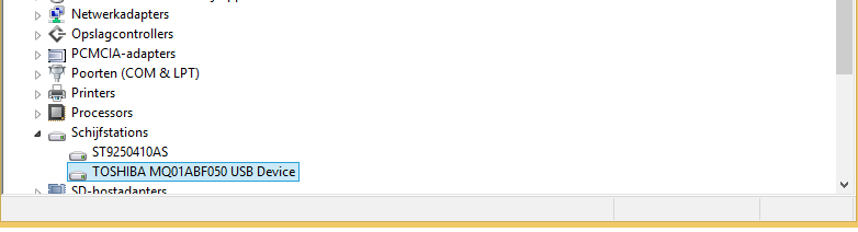

Wat ik ook probeer de schijf kom ik helaas niet in. Ik heb ondertussen de schijf eruit gehaald, wat redelijk makkelijk ging, en aangesloten op een USB > sata dingetje. Nu ziet de laptop die ik even geleend heb, de disk niet bij 'Mijn computer' maar wél bij 'Apparaatbeheer' onder 'Schijfstations'.
Afbeeldingslocatie: https://tweakers.net/i/4aUtlmv2IDTi1CBQaD5j-o_h650=/f/image/pRjFwLbKUCN5JrB3Z3v1EcdU.png

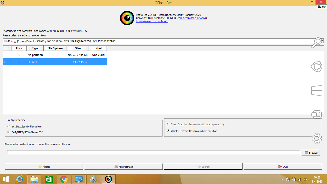

Ik heb QPhotoRec gedownload om te kijken of ik daar de schijf ook zie en dat is inderdaad het geval. Ik zie mijn partities daar verder niet staan, alleen de gehele schijf van 500Gb. Helaas heb ik niet zoveel ruimte op alles op te slaan op de andere schijf (200 gb).
Afbeeldingslocatie: https://tweakers.net/i/Pw2BXS45SvFAk1aeYabqVX0S15g=/800x/filters:strip_exif()/f/image/4qi1rSZw9cdqnmhpnYaUUMyV.png?f=fotoalbum_large
Positief is dat hij wel herkend wordt, maar zoek nog een manier om erin te komen ook al is het maar voor een paar minuten om een paar documenten te kunnen kopieren met verslagen vanaf de C; schijf.
"Als je harde schijf of USB-stick niet zichtbaar is mijn Computer of deze PC, maar wel in je schijfbeheer dan houd het in dat je schijf geen partities bevat, en daarom niet zichtbaar is" dit vond ik op internet maar dan betekent het dus dat door de windows boot fail de scijf zo beschadigd geraakt is?
Met een data recovery programma zie ik nu wle de bestanden die op de desktop staan, dus ergens kom ik ernog wel in. Misschien zit er niks anders op dan een key aan te schaffen voor het programma om de bestanden terug te halen en er van te leren :(

Verwijderd schreef op zaterdag 4 april 2020 @ 10:36:
Als het naar een paar documenten zijn...?
Je kan Getdataback gebruiken om de hele disk op device niveau (full/deep) te scannen.
ALS er nog data / partities aanwezig zijn zullen deze worden gevonden
Dit duurt erg lang ja maar je kan de scanresultaten na elke stap opslaan voor hergebruik. _/-\o_
Met de trial versie van Getdataback kan je losse gevonden bestanden openen als preview, dit kan dan al genoeg zijn (hint, check the temp folder ;) )
Dit kan in ieder geval met de oudere versies van GDB 4.x
Wel de juiste versie gebruiken voor NTFS of FAT.
