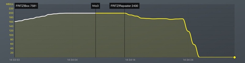

Problemen die ik ondervind zijn niet heel systematisch, maar komen neer op:
iPad Air en Macbook verliezen soms verbinding wanneer ze in het Tuinhuis zijn en kunnen vervolgens ook geen verbinding meer maken.
Gek genoeg is de Throughput wanneer er wel verbinding is in het Tuinhuis prima: 150+mbps door het hele huis en tuinhuis heen.
Afbeeldingslocatie: https://tweakers.net/i/VStElV5PI9XV7X8uWUD31z9jmqM=/800x/filters:strip_icc():strip_exif()/f/image/TZsOcLsF7dvManwky835MkjK.jpg?f=fotoalbum_large
Toch is er dan geen werkende internetverbinding in het tuinhuis (via fritz.repeater = 2400), maar wel wanneer ik in de woonkamer ben!
Op een ander moment ben ik in het tuinhuis en gebeurt er dit:
Afbeeldingslocatie: https://tweakers.net/i/y69Azta9erj8MpeZTqTVN4q4GyU=/800x/filters:strip_icc():strip_exif()/f/image/8ALbF9W7tCUt5KnIjtCPezc5.jpg?f=fotoalbum_large
De verbinding met de iPad valt dan volledig weg. Soms wordt de wifi verbinding hersteld, maar alsnog geen internet.

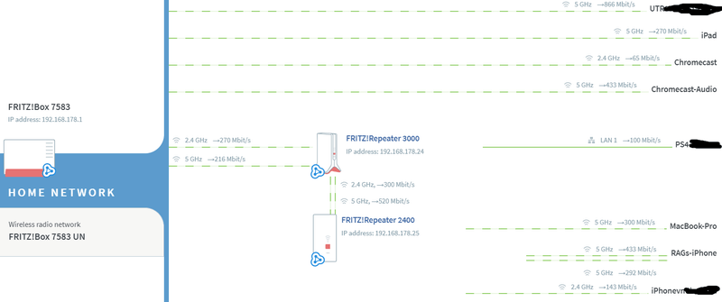

Ik denk dat het bereik gewoon te slecht was voor de oudere Apple apparaten voor ontvangst daar. De oplossing was het in Serie schakelen van de repeaters, ipv in parallel.
Het thuis netwerk ziet er nu als volgt uit, waarbij het met name gaat om de verbeterde verbinding van de 2400:
Afbeeldingslocatie: https://tweakers.net/i/1Hn1hfRmjQrz2in8Z0xgczVL46Q=/800x/filters:strip_exif()/f/image/A9beyJsaMmsd6H0vwbWgNiuA.png?f=fotoalbum_large
Het enige punt nu is nog: Waarom is de 2400 geen onderdeel van de Mesh, terwijl ik deze wel via WPS verbonden heb met de bestaande Mesh? Ook een tweede poging om hem toe te voegen aan de Mesh via de interface van de 2400 hielp niet.

Het instellen van meerdere repeaters in serie met Mesh verbinding kan door deze stappen te volgen: YouTube: Frag FRITZ! 001 – Wie schalte ich FRITZ!Repeater in Reihe?
Ik was vergeten na het verbinden van de 2400 met de 3000 ook nog de 2400 met de Mesh master (7583 nu) te verbinden via WPS. Dan pas wordt de 2400 onderdeel van de Mesh.
Afbeeldingslocatie: https://tweakers.net/i/IDAOvaWSszapQhvMQGnc4x-rIsI=/800x/filters:strip_exif()/f/image/O6KhSBDuIcozslU0x42Y1969.png?f=fotoalbum_large
Dit is nu mijn thuissituatie, mocht iemand anders zoiets ook proberen in te stellen.

ik denk eigenlijk omdat dat je hebt 2400 aan de 3000 hebt gekoppeld, niet aan de 7583
hierdoor heb je dus een 2e hop ..lijkt dat logisch ?

Dat de 2400 via de 3000 naar de 7583 loopt is bewust. Op die manier is er een sterkere verbinding dan wanneer de 2400 direct op de 7583. Dit omdat de 7583 wat verstopt in de woonkamer zit en de 3000 op de eerste etage hangt en direct zicht heeft naar de 2400 in de tuin.
Volgens AVM is de Mesh met repeaters precies bedoeld om te doen wat ik er nu mee doe (verlengen van WIFI bereik door seriele schakeling). Maar in de praktijk loopt het niet helemaal vlekkeloos.
