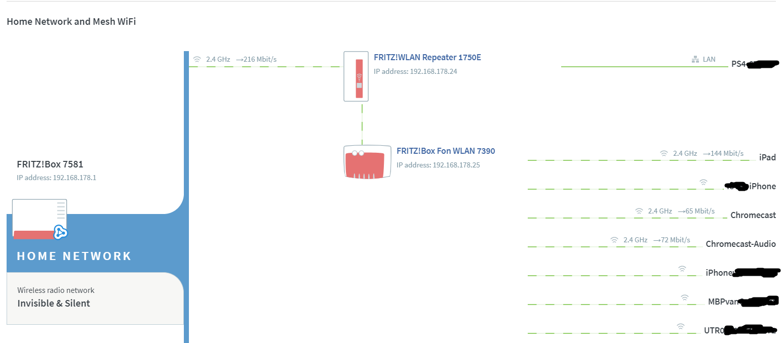

Situatie is als volgt:
Hoofdmodem in woonkamer: Fritzbox 7581
Repeater op eerste etage: Fritz Repeater 1750
Extra custom repeater in tuinhuis: Fritzbox 7390 (geconfigureerd als Repeater)
De verbinding tussen de 7581 en 1750is redelijk goed met ~150-200mbps.
De verbinding met de 7390 gaat automatisch via de 1750en is vrij slecht (~50mbps) maar voldoende voor het doel.
Wat er echter gebeurd is dat Wifi apparaten soms verbinden met de slechte 7390 (en dus een slome connectie hebben) ipv dat ze verbinden met de 1750of 7581. Zie overzicht:
Afbeeldingslocatie: https://tweakers.net/i/a0332MzEZP2ndpIRTqpRK0-Qifc=/800x/filters:strip_exif()/f/image/sN5EOGBQsJCqa0RtqD0Gnn2p.png?f=fotoalbum_large
De Chromecasts liggen letterlijk op 30 centimeter van de 7581, terwijl ze op ~20meter van de 7390 liggen. Toch verbindt hij daarmee. Een ander voorbeeld is dat ik nu in de tuin zit met mijn laptop en deze ook verbindt met de 7390 terwijl de 7581 duidelijk snelle zou moeten zijn. Misschien dat het signaal naar de 7390 sterker is, maar de snelheid is duidelijk lager.
Soms verandert dat automatisch na een tijdje, maar soms ook niet. Gevolg is dus een slechte verbinding.
De 7390 is al wat ouder en niet als Mesh in te stellen. De 1750 uiteraard wel, maar die onderdeel maken van de Mesh lost het probleem niet op.
Heeft iemand een idee of ik dit probleem met de bestaande hardware op kan lossen? Ik zat b.v. te denken aan het verbieden van apparaten om verbinding te maken met de 7390, maar volgens de XS4ALL helpdesk is dat niet mogelijk.
Mocht er inderdaad geen (handige) oplossing zijn, zou dit probleem wel opgelost zijn als alle apparaten deel uit zouden maken van de Mesh? Dan zou ik b.v. de 7390 gaan vervangen met een extra 1750.
Ben ook geïnteresseerd in suggesties voor een sterkere Wifi/Repeater, dus houd me graag aanbevolen.

Gek genoeg blijft de interface aantonen dat bijna alle apparaten via de 7390 -> repeater -> 7851 verbonden zijn. Ik kan me dat niet voorstellen, want mijn laptop haalt een hoge downloadsnelheid die onmogelijk zou zijn als het via die weg zou lopen. Ik betwijfel dus of het overzicht grafisch wel klopt.

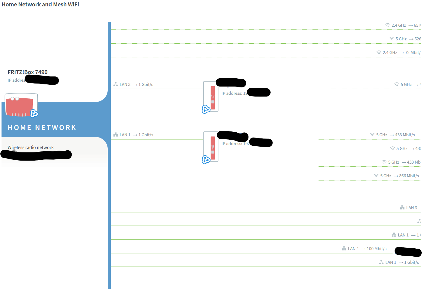

Bij mij ziet het er overigens zo uit, en die verdeling lijkt wel te kloppen.
Afbeeldingslocatie: https://tweakers.net/i/QlwzdMz9rr2wCb0x_hDEp5p6sx8=/800x/filters:strip_exif()/f/image/nuCBpSs9GWEPRMMRk4qjQcDG.png?f=fotoalbum_large

Ik zie dat je de TS hebt aangepast. Mijn ervaringen met fritz in mesh-mode met AccesPoint-& Band-steering zijn gewoon erg goed. Als ik door huis loop met de "fritz-wlan" app op m'n telefoon zie ik hem gewoon op logische plaatsen steeds van AP wisselen. De snelheid zakt nooit ver in, en hij blijft eigenlijk nooit op een onlogisch AP hangen.

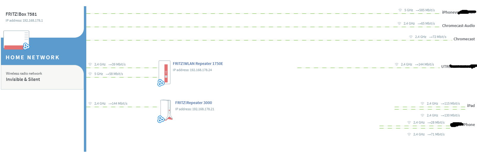

Zojuist de 3000 gekocht en de 7390 eruit gegooid. De 3000 lijkt sowieso een sterkere wifi verbinding te verzorgen, maar het Mesh netwerk ziet er in ieder geval gezonder uit nu.
Afbeeldingslocatie: https://tweakers.net/i/Mc7GPQGojmgBy9QfeEjRqLnYjTM=/800x/filters:strip_exif()/f/image/WcGDnaSWXta7erLTQtKruX6T.png?f=fotoalbum_large
Ga nog wel even testen met de juiste plek voor dit alles.
Voor de zekerheid ook nog een 30m UTP kabeltje gekocht, mocht ik tijd vinden :P

Je 3000 staat zo ver weg dat er geen 5GHz verbinding is, dus een UTP kabeltje er naar toe zal het zeker nog verbeteren.

  • MailMan
  • Laatst online: 01-11 07:31
guido66 schreef op vrijdag 27 maart 2020 @ 14:10:
Ik denk dat hij net bezig was met het automatisch scannen naar 5GHz netwerken want internet viel net ook even weg.
Nu is het op 5Ghz met 702mbit verbonden.
