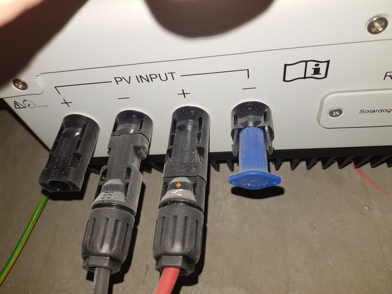

  • klump4u
klump4u
Full electric in Zuid-Limburg
Heb je die DC connectors nooit op de andere ingang geprobeerd?
  • busscherski
  • Laatst online: 06-11 08:13
@klump4u
Het was mij niet opgevallen dat er 2 setjes DC aansluitingen op de foto staan.
Die omvormer heeft volgens de specs die ik vond maar 1 mmpt, ik denk niet dat het werkt.
Proberen kan geen kwaad, je weet nooit.
  • Rol-Co
  • Laatst online: 03-09 23:40
Rol-Co
3,8kWpZ 4,98kWpO-Z-W 2,86kWpN
klump4u schreef op zaterdag 30 mei 2020 @ 08:20:
Ik zat ook al te kijken, vind het vreemd dat de plus eigenlijk op de rechtse zit i.p.v de linkse.
Maar gezien het stof zal het altijd zo gezeten hebben.

  • busscherski
Rol-Co schreef op zaterdag 30 mei 2020 @ 10:23:
Wie zegt dat de omvormer kapot is, is de string gemeten? Geen voltage gebeurd er ook niets.
@Verwijderd
Zonde dat je heel april gemist hebt, beste maand ever, maar goed, heb nog wel een sma2500 die mooi zou passen in de configuratie.
Ik denk dat het niet uitmaakt hoe het zit omdat alles toch achter 1 mppt zit.

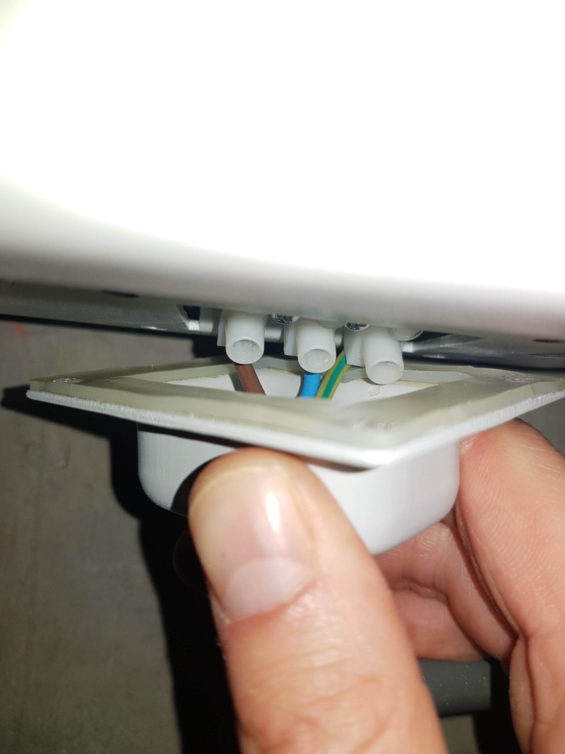

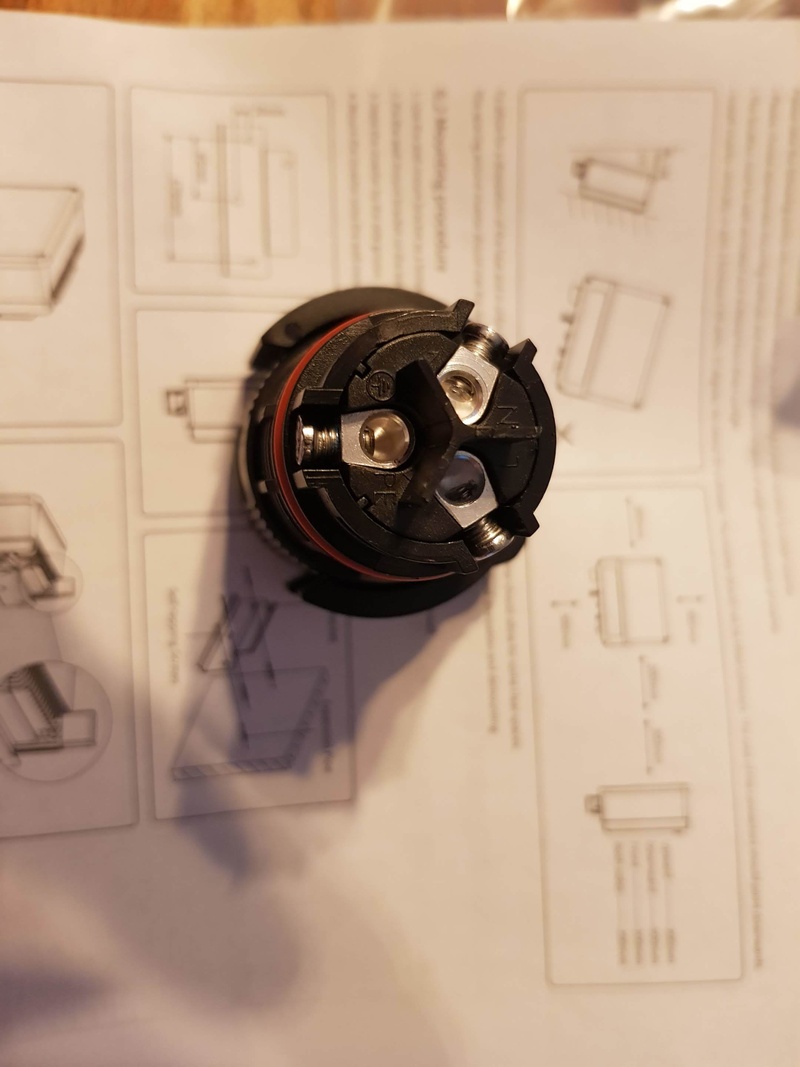

Van de week de goodwe 2500 opgehaald. Vanavond even gekeken naar huidige aansluiting op oude omvormer en de nieuwe. Tevens de instructie van @Lardman nog even doorgenomen (erg handig).
Aangezien ik een mega noob ben toch weer paar vragen:
* de DC connectoren zijn identiek dus geen noodzaak om de bijgeleverde nieuwe connector op de kabels te zetten lijkt me?
* huidige ac output aansluiting op oude omvormer is zoals in foto onderaan deze post. Bij de goodwe is exceedconn connector aangeleverd (zie ook foto hieronder). De blauwe draad dus in de aansluiting met n, de bruine draad in de aansluiting met L en de aardedraad in aansluiting met aardedraad toch?
* er is ook nog een aansluiting voor "ct or dred or remote shutdown" functies, maar hier hoef ik niks mee te doen neem ik aan?
* eenmaal aangesloten zou ik bij safety country settings nederland moeten kunnen selecteren, maar mocht dit onverhoop niet zo zijn dien ik dan "50hz grid default" of "60hz grid default" selecteren?
Thanks a bunch alvast weer.

  • Lardman
  • Laatst online: 08-05 23:22
Correct, die mag je laten zitten.
Blauw is N, bruin is L, aarde is dat aarde tekentje inderdaad.
Er zit een stekker in de doos die doorverbonden is intern. Zonder deze stekker aangesloten zal de goodwe XS serie niet doorstarten, dus gewoon er aanhangen. Deze stekker moet op deze Ct or Dred aansluiting
