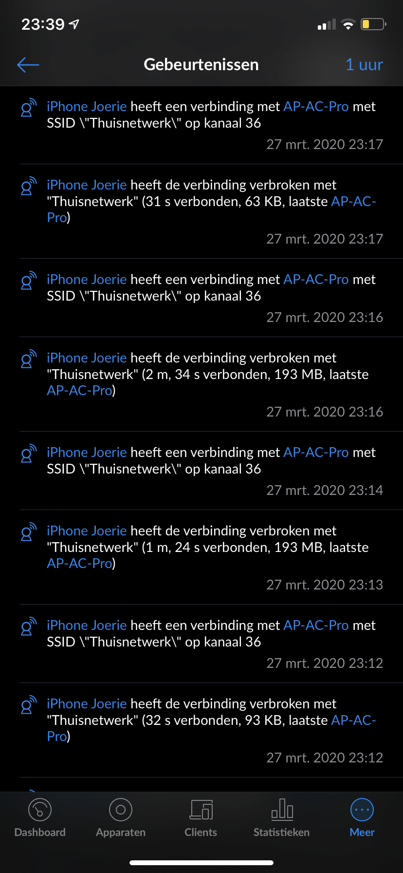

Hallo tweakers
Ik ben sinds een tijdje een blije eigenaar van de unifi netwerk producten. Zo heb ik de ac pro, cloud key control en de usg
Echter nu ik veel thuis moet eerken viel het mij op dat mn teams gesprekken met regelmaat wegvielen. Zonet keek ik in de gebeurtenislos en zag dat mn iphone steeds de verbinding verbreekt en weer oppakt.
Wat kan dit zijn? Ik heb op mn ac twee ac aangemaakt. 1 voor gasten (andere ip reeks)
En 1 voor mij zelf ivm besturen smarthome
Kan het zijn dat die gast ac en die normale ac elkaar wegduwen ?
Afbeeldingslocatie: https://tweakers.net/i/lTJ7AhhN87Sagw4q3oCkxzBXmVo=/800x/filters:strip_exif()/f/image/RCHRmGHA05b7bgEhiLFxjF0U.png?f=fotoalbum_large
Het probleem speelt ook met laptops. Voor de reet alles bekabeld in huis dus viel mij nooit zo op

Zou je je 'Show System Config' (Controller, Settings, Maintenance) hier kunnen posten? Dit soort problemen worden vaak veroorzaakt door een misconfiguratie. Bijvoorbeeld kanalen/zendvermogen die nog op auto staan, auto optimize (of andere beta instellingen) die aan staat, enz.
Kijk ook eens in het [Ubiquiti-apparatuur] Ervaringen & Discussie - Deel 3 topic, daar staan heel veel tweaks vermeld.
