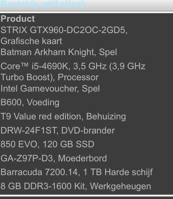

Welk merk en type moederbord en voeding heb je?
  • MTol04
  • Laatst online: 06-11-2025
Oops mybad..
GA-Z97P-D3 MOBO
B600 Corsair voeding
Hieronder miss duidelijker:
Afbeeldingslocatie: https://tweakers.net/i/_9UrzsPU9h2EU_A6yh-2m37bM-s=/f/image/7vudZ6g3OmOv0oFhqsLHqD8f.jpg
