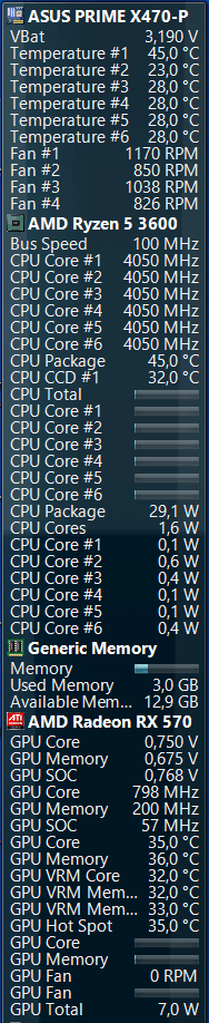

Ja, dat zou inderdaad moeten naar mijn idee. MAAR het is zo dat hij gewoon op 3600 blijft lopen totdat je in de BIOS een easy tune up doet, en da zet die de multiplier naar 40,5 en dat is dus 4050 MHz, en hoger gaat die niet.
Heb ook geen idee waarom die dat niet doet.. kan alleen vinden op het internet dat dit vaker voorkomt bij ASUS moederborden..
Dus heb ook een lijntje openstaan bij ASUS om te vragen hoe dit zit. Alleen had ik gehoopt dat er hier wat Tweakers waren die dit al bij de veren gehad hebben en weten hoe en wat.
Dit zijn alle temps uit mijn PC:

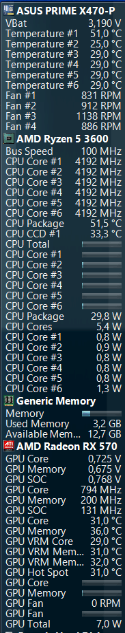

Ahh kijk, nu alles opnieuw gezet in de BIOS, alles uit behalve geheugen op de autonmatische overclock en zie nu dit in Windows :) is al een stuk beter dus. Ik merk dat ik een beetje ben blijven hangen in mijn i7 2600K tijdperk :P
