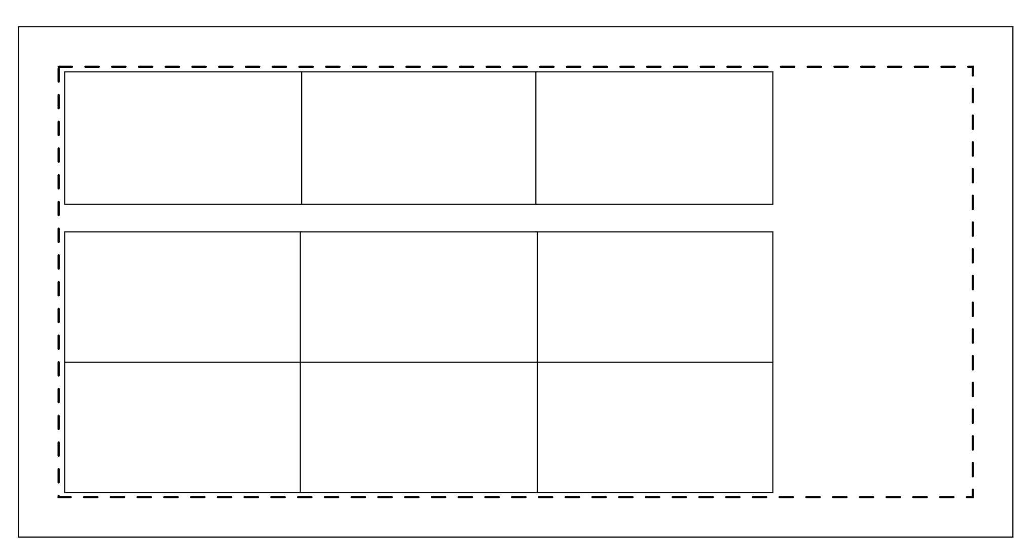

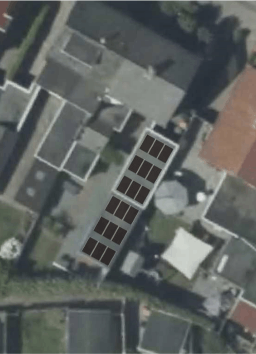

Deze schuur heeft een dakkafmeting van 710cm bij 370cm.
Het idee is om drie rijen in oost-west neer te leggen en een laatste rij ertegenaan zodat het dak gevuld is.
In de afbeelding hieronder is de volle lijn het dak zelf, de stippellijn de "deadzone".
Rechts op de afbeelding is het zuiden.

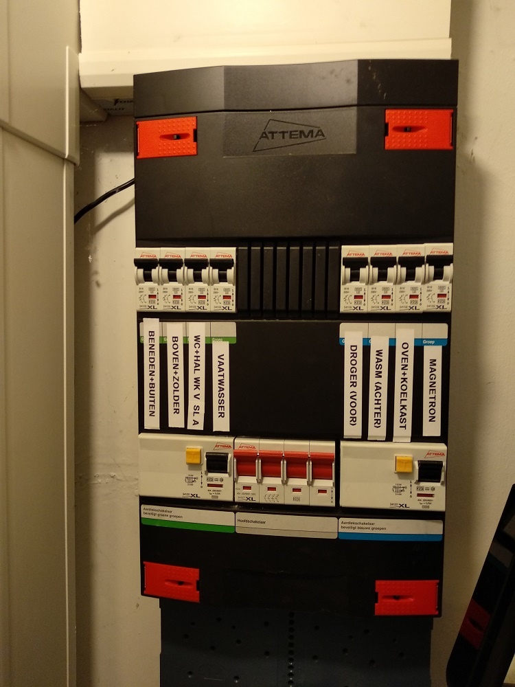

Dan nog even een kleine blik in de meterkast:
Afbeeldingslocatie: https://tweakers.net/i/BbVr6CcCqkxGHs8dJmhezkCu_vc=/f/image/7mHzyuXz4xD1W6s1H5A7iEah.jpg
Volgens mij is dit een 1-fase aansluiting, al lijkt de meterkast zeer up to date voor een huis uit 1956 :)
Er zal nog wel een groep bijgemaakt moeten worden aangezien eigenlijk alles bezet is, maar dat lijkt me geen moeite voor een bekende installateur.

Je hebt zo te zien 3-fase.
3-fase hoofdschakelaar met 2x 3-fase aardlekautomaten met elk 4 groepen.
Op zich geen probleem om gewoon een 1-fase aardlekautomaat erbij te zetten (is zekering en aardlek in 1)

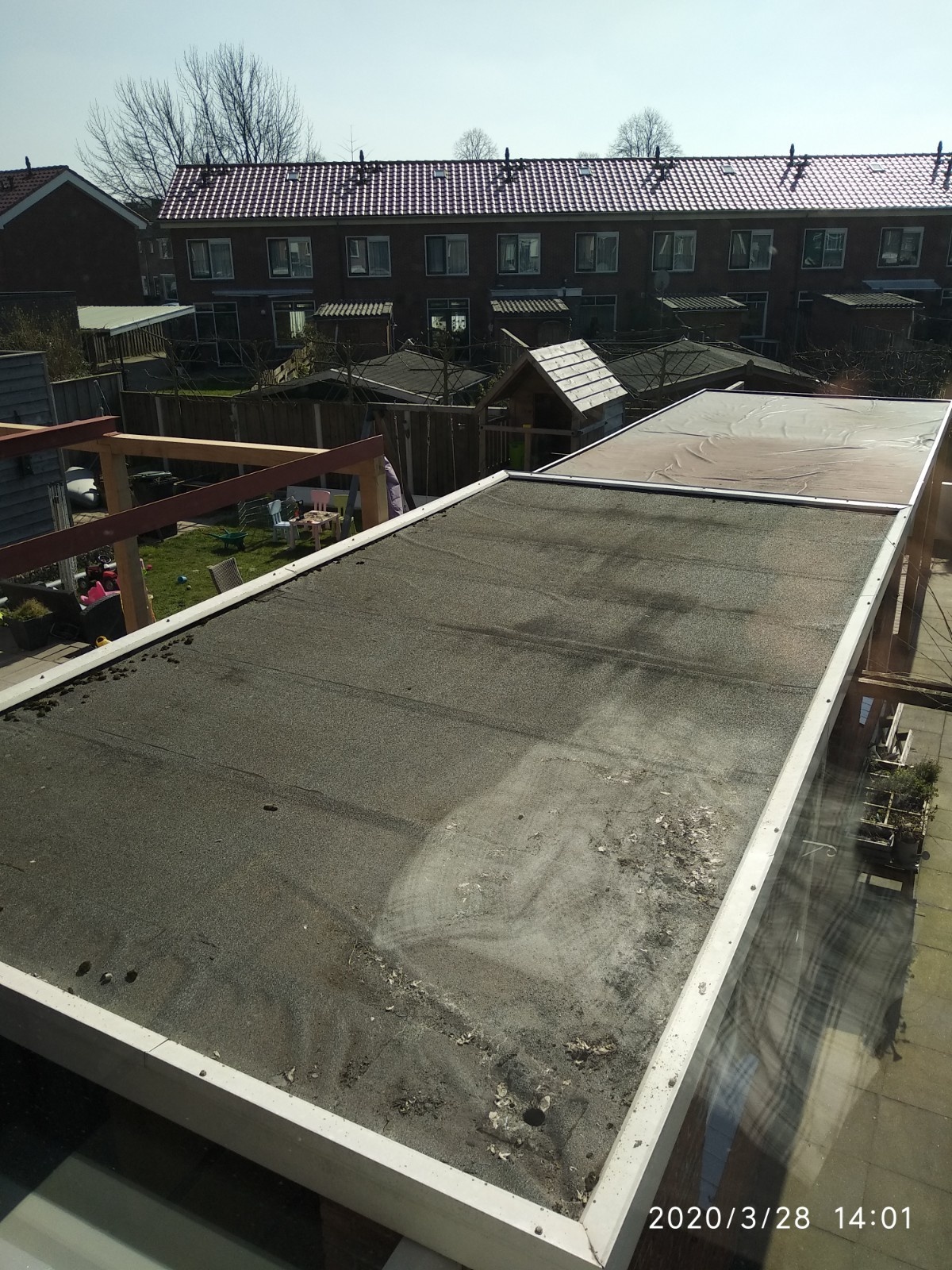

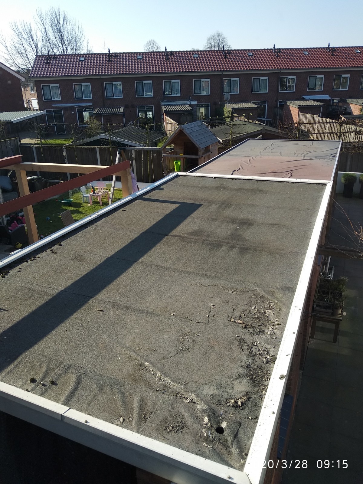

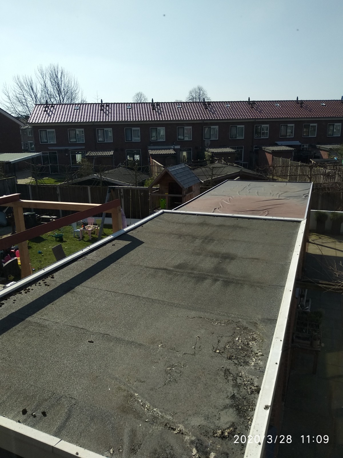

Sorry. Ik was even nog even wat dingen aan het uitzoeken en werd geconfronteerd met een buurman die een overkapping heeft neergezet die hoger is dan de schuur waardoor er nu schaduw vorming is. Ik zal vanmiddag of morgen even een update maken.
Het is jammer genoeg echt maar 370cm breed.
Ik zit nu te denken om mijn overkapping die erachter staat ook vol te leggen en alles op het zuiden te leggen.
Ik heb even alles in het echt opgemeten en ik kom uit op de volgende maten:
Schuur: 370x710cm
Overkapping 350x685cm
Ik heb het dak van de overkapping van de buurman opgemeten en deze komt 70cm! boven de dakrand van mijn schuur uit.
Vanaf vanmorgen heb ik wat foto's gemaakt en rond 13.00 was de shaduw helemaal weg:
9.15
Afbeeldingslocatie: https://tweakers.net/i/SLkz5ihwe-ubr8hZYCOexdxCiNk=/800x/filters:strip_icc():strip_exif()/f/image/j2gAho9J8670pzQr6iMxrAAt.jpg?f=fotoalbum_large
11.00
Afbeeldingslocatie: https://tweakers.net/i/2SCTlFc5srP9qj-TeIJ641ey5ms=/800x/filters:strip_icc():strip_exif()/f/image/m1A3J3kFIstZ4KCwsWOAWtFA.jpg?f=fotoalbum_large
14.00
Afbeeldingslocatie: https://tweakers.net/i/h9cDSAxJ5Xvze_BROhjuHUKuQIc=/800x/filters:strip_icc():strip_exif()/f/image/JByuTxvohgnp4LXryHwhKkMi.jpg?f=fotoalbum_large

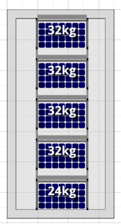

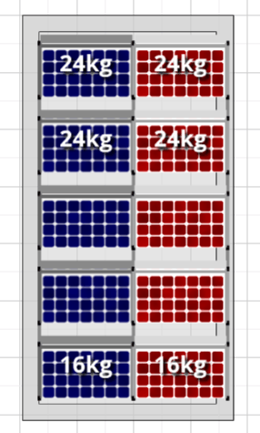

Ik heb toen nogmaals de panelen in de Flatfix Fusion calculator gegooid en ik kom uit op een totaal van 10 panelen voor de schuur. Indien ik direct aan de rand mag leggen omdat er eigenlijk geen windturbulentie is aan dit kant door de overkapping van de buren:
Afbeeldingslocatie: https://tweakers.net/i/iQ7T9TT-nb7H77dpvpAUzF_aw8o=/f/image/T87UJR7zYZgpsyVaKonkdpLe.png
Mag dit?
Ik ben nog in overleg met de leverancier van de overkapping of deze het gewicht van de zonnepanelen kunnen dragen maar als dat zou kunnen dan zou ik er 5 op het zuiden neerleggen.
Afbeeldingslocatie: https://tweakers.net/i/NiqTYpWO0jEEXJOcIt3D0qfGoKY=/f/image/ugwb8oCYE3X7ofq8bF5y9hxR.png

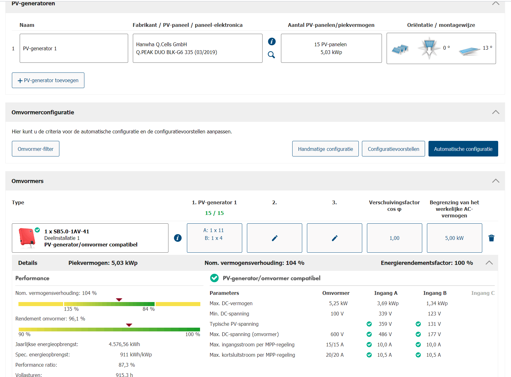

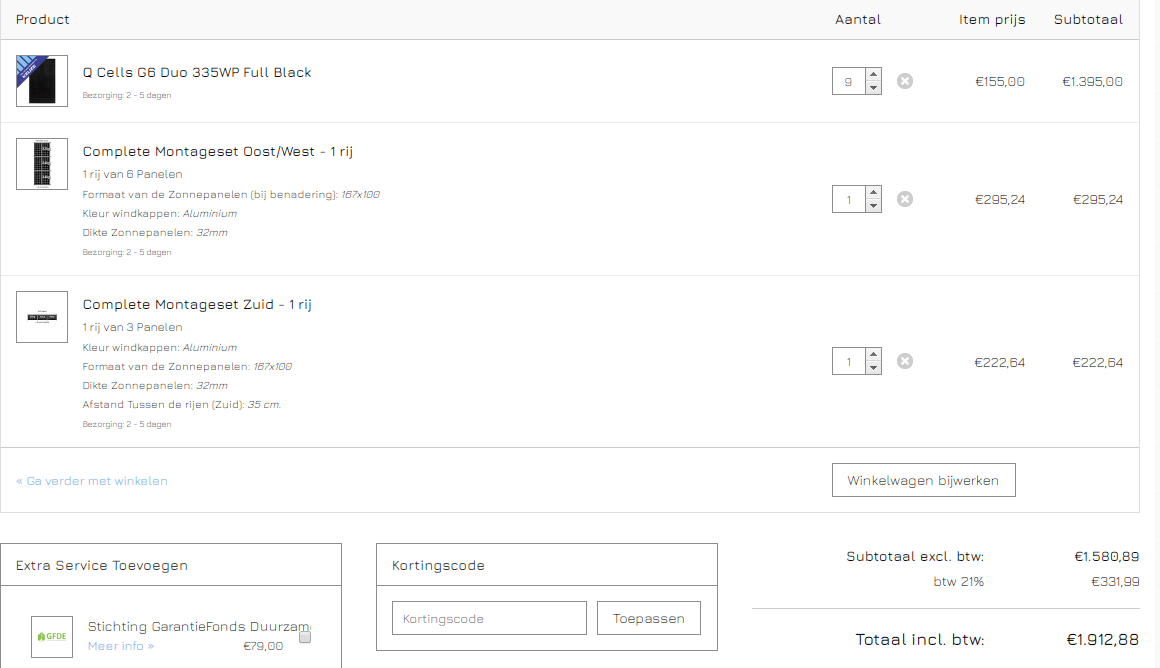

Ik heb alles ook nog even in de bekende calculator gegooid en dit krijg ik eruit:
Afbeeldingslocatie: https://tweakers.net/i/PAhFQSX_MTTD9iDHIaomligNaWE=/800x/filters:strip_exif()/f/image/H1kPv6zJhWYutVVdmYZCdgrr.png?f=fotoalbum_large
Dit zou dus beteken dat ik in totaal het volgende kwijt zou kunnen:
10 panelen op de schuur, waarvan er 4 tot ongeveer 13.00 in de shaduw staan.
5 op de overkapping.
Is het verstandig om dit idee verder uit te werken of zal ik het enkel houden op de 10 panelen op de schuur?
Zijn er nog andere opties die ik over het hoofd zie?

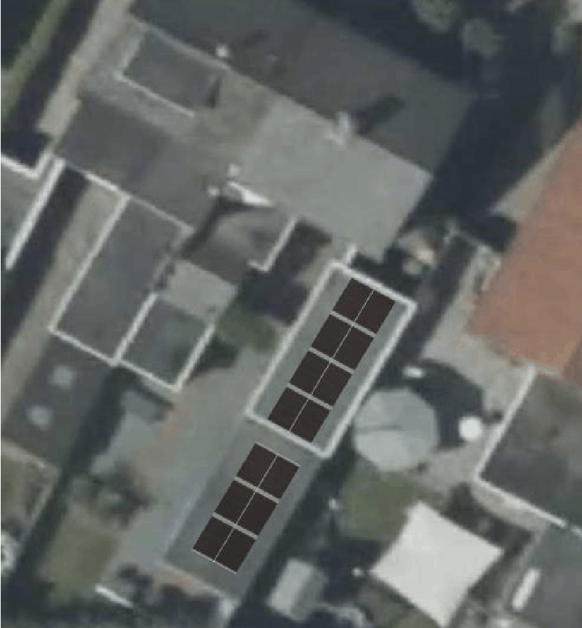

Ondertussen heb ik wat offertes binnengekregen en graag zou ik willen weten wat jullie denken dat de beste keuze zou zijn.
Aanbieder 1:
Zonnepanelen: 14 x Suntech 320 Wp Mono All Black
Omvormer: 1 x SolarEdge 4000 HD-Wave
14 x Optimizer P370
Montageframe: 14 x Flatfix Fusion - Plat dak lichtgewicht oost/west
Totaal Wp :4480
Prijs Excl BTW: 5.169,94 - € 1.154/Wp
Verwachte productie: 3511kWh (78,4%)
Kosten per kWh : € 1,472/kWh
Legplan:
Afbeeldingslocatie: https://tweakers.net/i/FqBLCPfVCkgbEhpP-OBg2g8eURQ=/800x/filters:strip_exif()/f/image/SYxOGg4u55K37jcUkDXxzUaM.png?f=fotoalbum_large

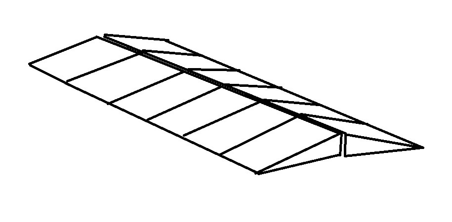

Aanbieder 2:
Zonnepanelen: 18 x PV Suntech 320Wp half cut Full Black zonnepaneel
Optimizer 18x Optimizer P370
Montageframe: 1 x Van der Valk montagesysteem Falk Pro+ 10 graden Portrait Zuid
Totaal Wp :5760
Prijs Excl BTW: 6762,88 - € 1.174/Wp
Verwachte productie: 5113kWh (88,7%)
Kosten per kWh : € 1,174
Legplan:
Afbeeldingslocatie: https://tweakers.net/i/Y3c0TBa5wbbwtD5QaSCuntLw9e4=/f/image/LEzeBKhwP0M0WdIuFeE7s0Hz.png
Als ik naar aanbieder 1 kijk heeft deze de meeste gunstige prijs per Wp, echter is de productie een stuk minder naar verwachting van henzelf waardoor de uiteindelijke prijs per opgewekte kWh weer hoger is.
Bij aanbieder 2 is het precies andersom, deze kan meer panelen kwijt maar heeft een wat hogere prijs per Wp, echter is de verwachte prijs per kWh dan weer lager.
Vooral op de langere termijn.
Vooral omdat er nog 3 airco's aan het huis komen te hangen en ik verwacht naar een behoefte van circa 4000kWh te gaan op de korte termijn lijkt me aanbieder 2 een betere optie.
Ik heb bij Coteq nagevraagd welke aansluiting ik heb en dit schijnt een 1x35A te zijn, enkele fase dus lijkt me?
Wat vinden jullie van de geboden oplossingen en de bijbehorende prijzen en zit ik goed met mijn gedachtengang?

1* je meterkast lees ik op de labels af en zie dan dat je hele woning op 1 aardlek zit, de tweede heeft keuken aansluitingen. Erg vervelend als er een aardlek fout komt en gelijk je hele huis donker is. beter zou zijn de verdeling te splitsen in deel woning aardlek 1 en de rest op 2. zo houd je altijd een deel voorzien van stroom voor verlichting bij een uitval door aardfout die je niet zelf kan oplossen. Dat kun je nu dus niet, stel dat dat is in het weekend.?
2* Je spreekt over een oost/west en de dak schaduw van de buurman, de foto's laten het mooi zien.
Wat ik nu zou doen is het schuurdak op oost richten in zijn geheel en het afdak op west, zodat er geen schaduw over de panelen valt, de draag capaciteit mag niet het probleem zijn of worden, Het afdak kun je ook nog versterken zonodig. Helemaal vol leggen zit je al met 26 standaard panelen, 14 op het schuurdak en 12 op de overkapping.
