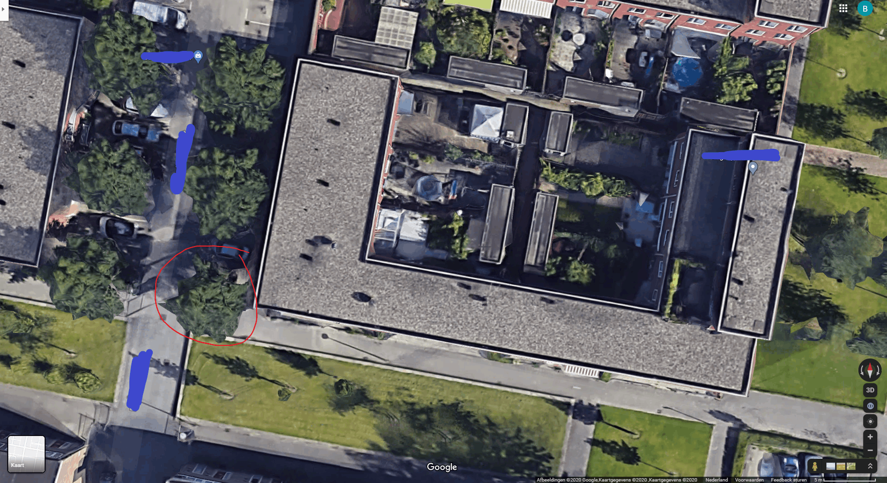

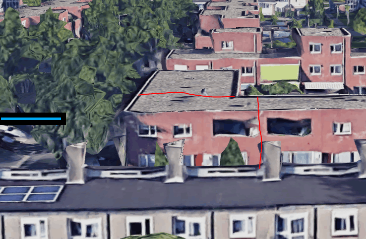

Normaal gesproken zou ik 2 rijen van 6 kunnen plaatsen (of 3 rijen van 4/5) en dan serie geschakeld.

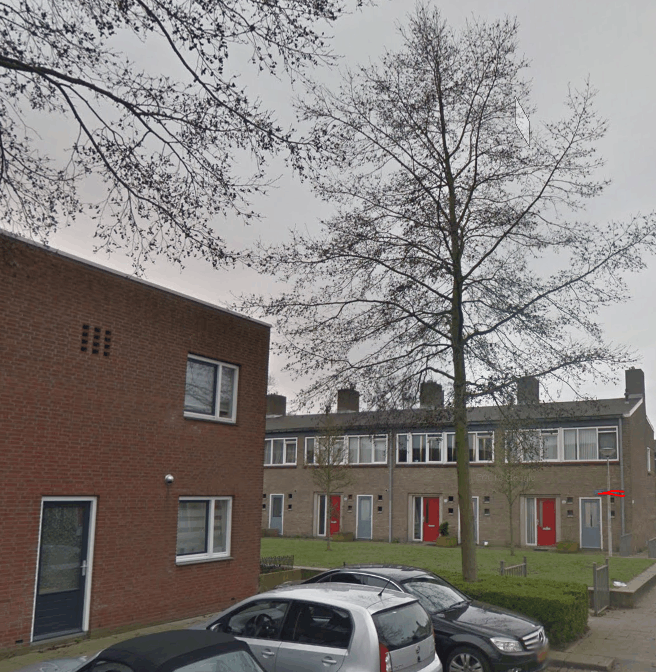

Er is echter een boom aan de westkant, welke waarschijnlijk in de zomermaanden een schaduw zal werken op het dak:
Afbeeldingslocatie: https://tweakers.net/i/ijFXFx7nVEfb7lgcuSsDwF2LOt0=/f/image/PGYE2Zc8lDX4todhXvmYbVHI.png
Afbeeldingslocatie: https://tweakers.net/i/KtOgrhzAc657uZpjWyapJx9wJ_8=/f/image/rMAGtS8lXy9HITVleCIQqLP8.png
Dit is de opstelling zoals 1 adviseur het voorstelde:
Afbeeldingslocatie: https://tweakers.net/i/P24xyMJPAczdzEgkN0s0VlszjYY=/f/image/tAbRfBEJoDGw1xOkCiSoF81X.jpg
Bij een 15 panelen opstelling komt er dus aan de linkerkant nog per rij 1 paneel bij.

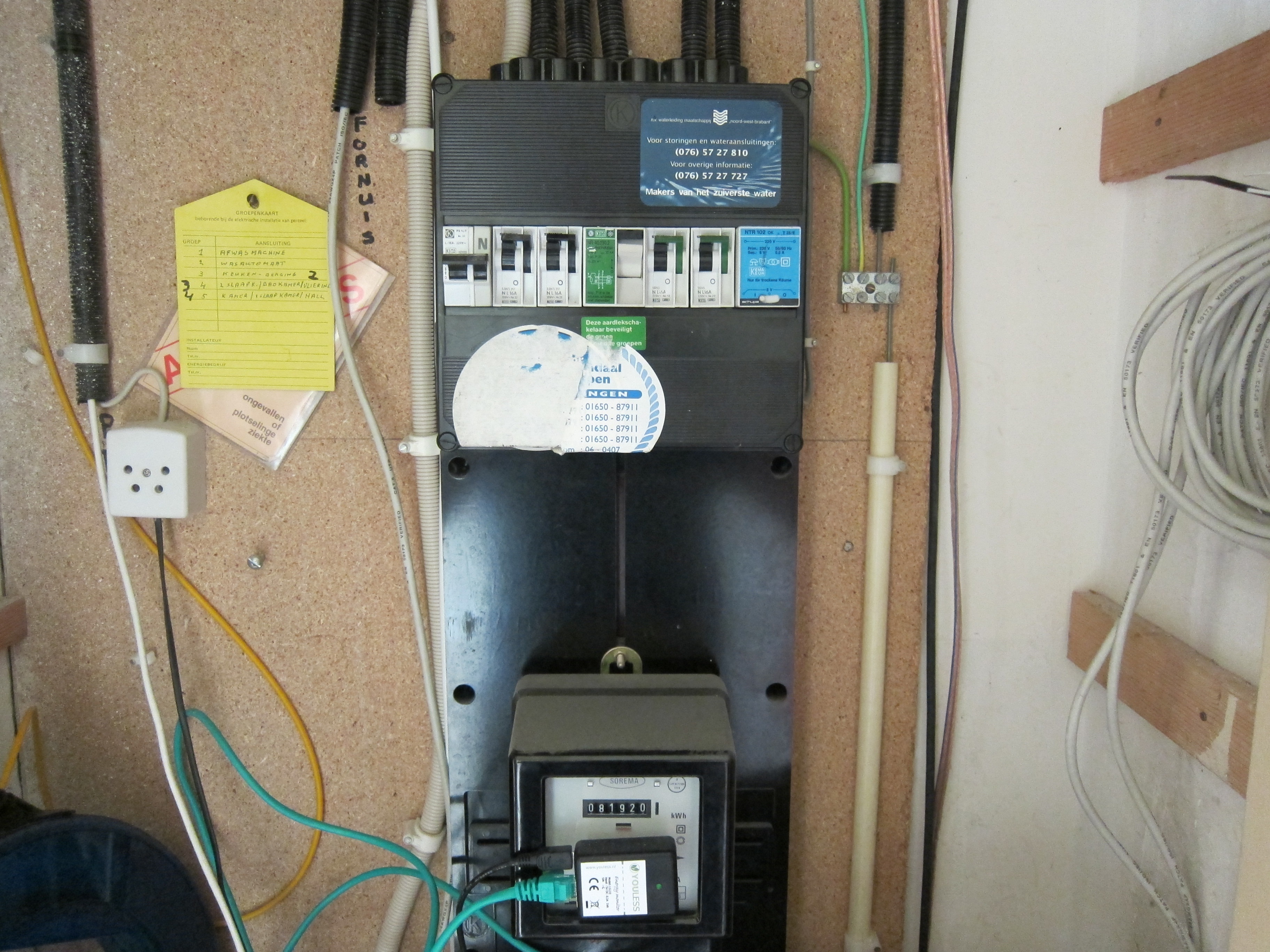

Dit is mijn meterkast, volgens mij is dit een 1-fase toch?
Afbeeldingslocatie: https://tweakers.net/i/GB29451MlDZHu_xYZZtHtVoyZnk=/800x/filters:strip_exif()/f/image/v2UazpcMoyQMsO9VsyCc8EnI.png?f=fotoalbum_large
Moet ik dan 2 omvormers laten installeren?
Of kan ik 1 zwaardere installeren van c.5000WP?
Denk dan zelf dat de linker 6 (3x2) panelen en de rechter 9 (3x3) panelen dan op een andere, denk namelijk niet dat de schaduw van de boom tot
  • AUijtdehaag
Dat ziet er uit als 1-fase inderdaad.
Voor de zekerheid zou je ook een foto van de meter (net niet te zien) moeten maken en de zekeringautomaat(en) eronder eventueel.
Maar ik ga uit van 1-fase.
15 panelen kan dan gewoon op een 5K 1-fase omvormer. (beetje afhankelijk van hoeveelheid Wp dat je er op zet, kan het ook een 4K omvormer zijn)
Een 5K omvormer kan op zo een aardlekautomaat.
Dan is het een aparte groep en aardlek, zonder dat anderen er "last" van hebben.
De omvormer heeft 2 onafhankelijke mppt ingangen, dus 1x 6 + 1x 9 is dan prima. (1x 5 en 1x 10 geeft dan net wat beter rendement, maar is verwaarloosbaar)
Je kan je situatie eens invullen in sunnydesignweb.
Onderaan deze post staat hoe je dat doet: AUijtdehaag in "Flinke verschillen in offertes zonnepanelen. Keuzestress."
Sunnydesignweb houdt geen rekening met de schaduw in de berekening, echter doet de SMA dat prima oplossen dmv shade-fix.

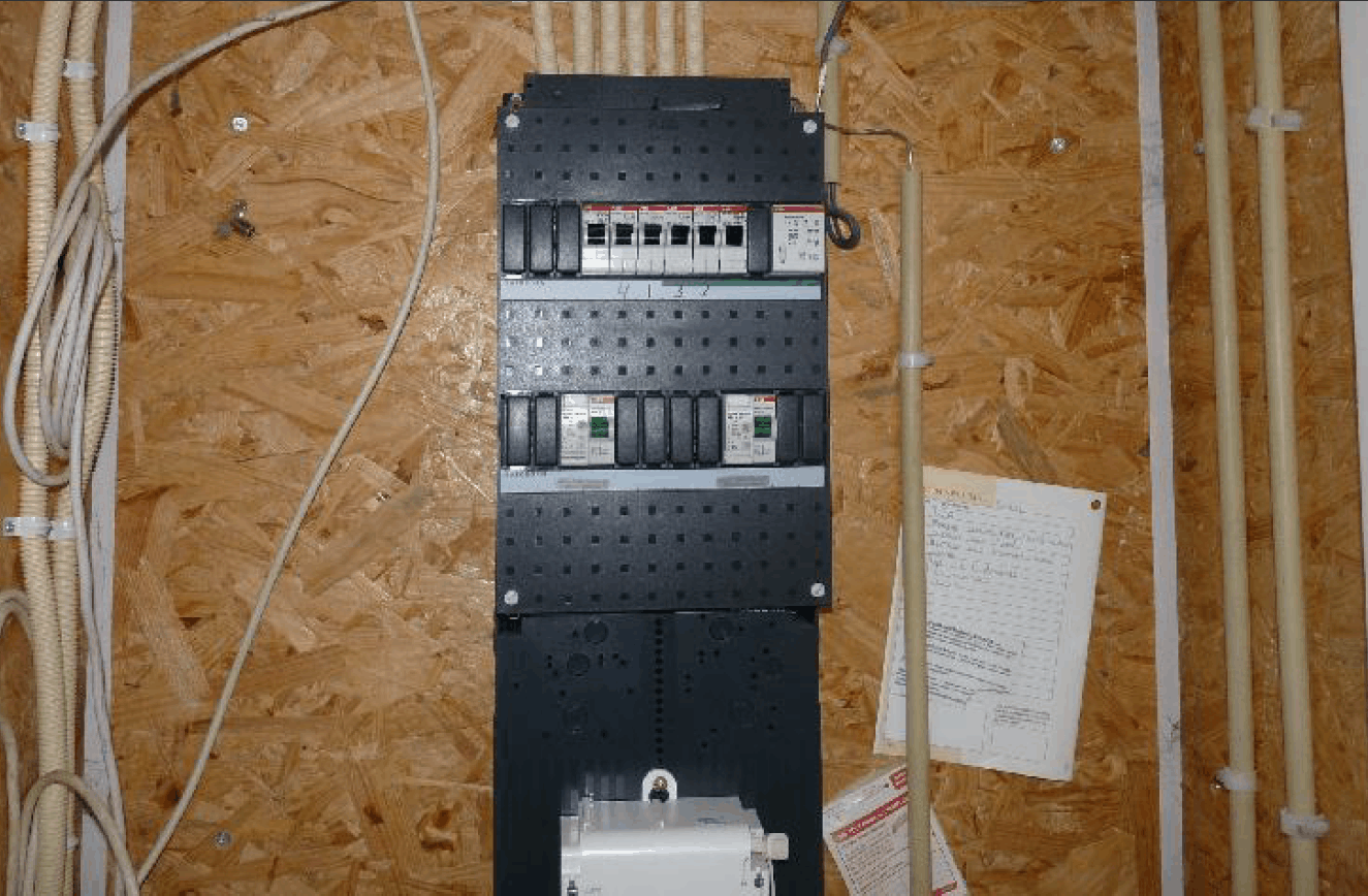

Je hebt nog ruimte zat in de groepenkast in ieder geval. :+
2013
Afbeeldingslocatie: https://tweakers.net/i/CrwkSzQ8njd1UOV_A5e4cUJ_JJs=/232x232/filters:strip_icc():strip_exif()/f/image/GStnozmJINq9rrBekwbZUapI.jpg?f=fotoalbum_tile
2020
Afbeeldingslocatie: https://tweakers.net/i/g17_XOwKw3FDZrwKKAXku7wS8jY=/232x232/filters:strip_icc():strip_exif()/f/image/lYAWHTmdMiLeYdkNfyQOUIC8.jpg?f=fotoalbum_tile

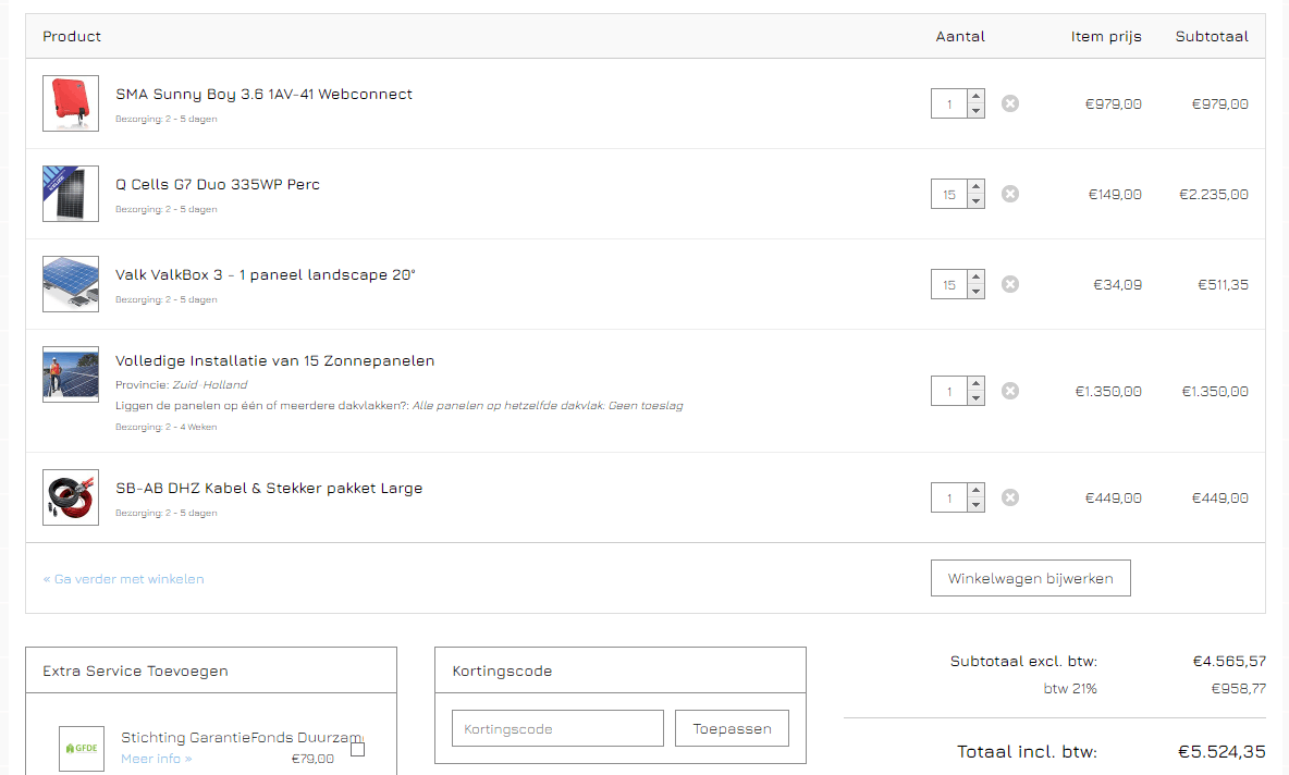

  • genc007
  • Laatst online: 00:19
Dit is nu mijn huidige opstelling.
Heb dan 15 stuks panelen, een betere omvormer, en betere panelen dan als ik het all-in bestel :-)
Zit er ergens nog een addertje waar ik rekening mee moet houden?
Afbeeldingslocatie: https://tweakers.net/i/jLWeuDuwqzQw2xLFMokXy0lKLwQ=/800x/filters:strip_exif()/f/image/RdeCAieZVcV0VtTpaHpZGiMz.png?f=fotoalbum_large
Kan eventueel de Qcells omruilen voor een zelfde type van Trina Solar met 340WP voor zelfde prijs, maar iets zegt me dat Qcells een betrouwbaarder merk is (maar kan het mis hebben daarin)
[ Voor 16% gewijzigd door genc007 op 25-03-2020 14:05 ]

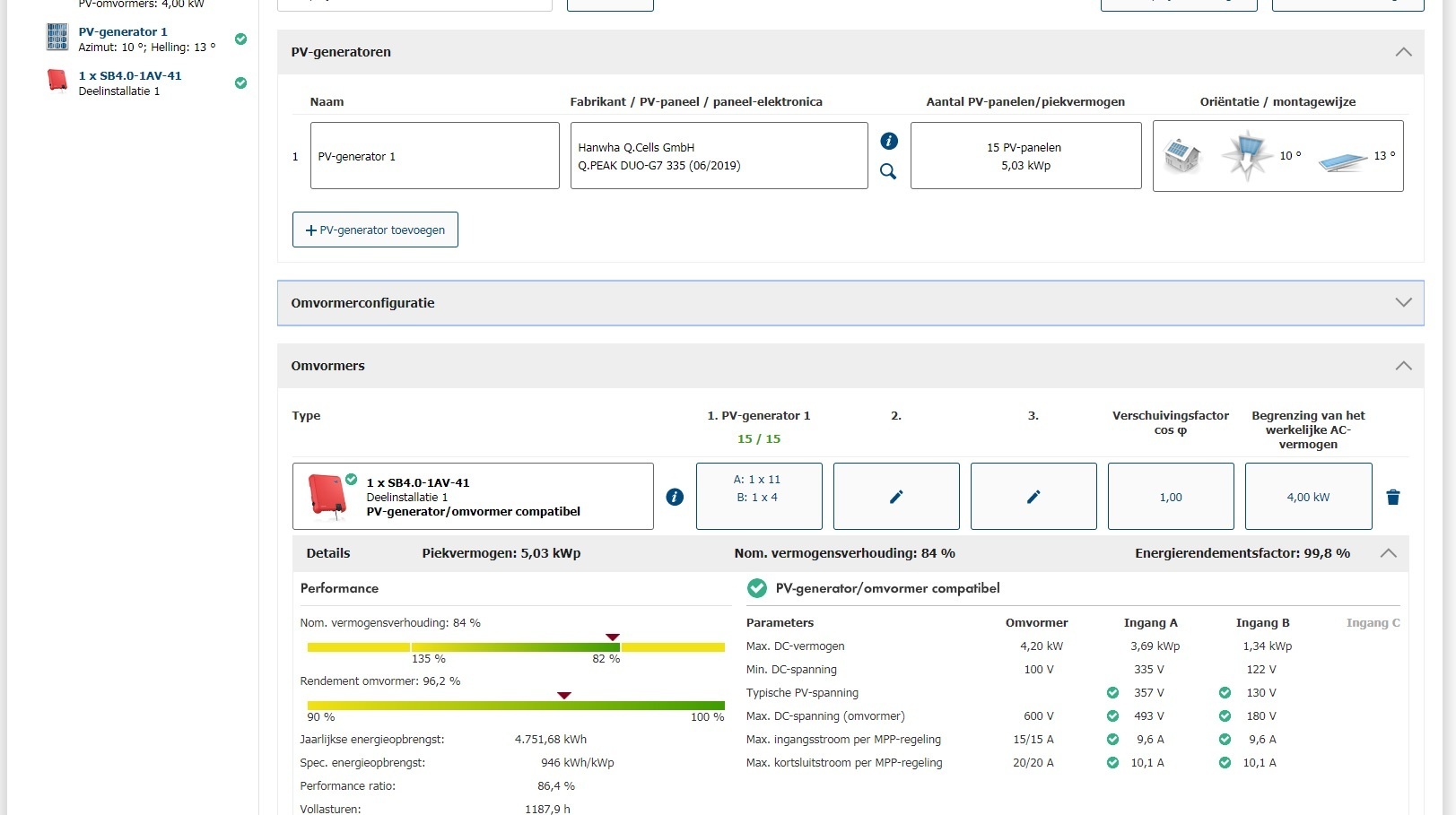

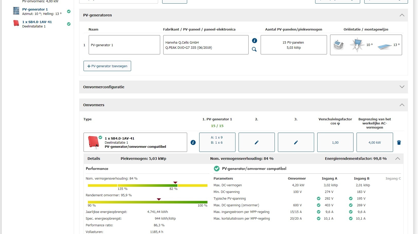

  • AUijtdehaag

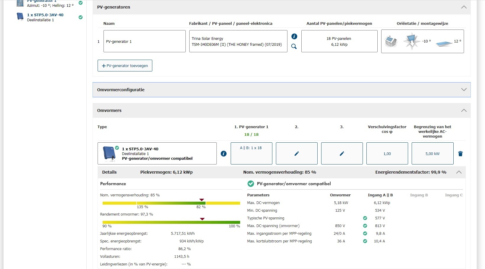

Je kan het, het beste invoeren in sunnydesignweb, die komt dan met een samenstelling en grootte omvormer.
Hier als voorbeeld:
11+4 (door sunnydesignweb) en 9+6 (handmatig)
11+4 geeft iets beter rendement.

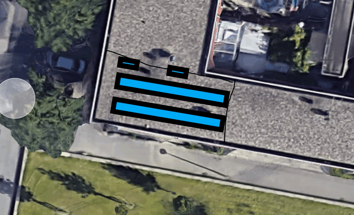

Ah heb een beetje gespeeld met die tool en kom er nu ook achter dat hellingshoek ook meespeelt..
scheelt bijna 8% opbrengst 10 graden vs 35 graden.
35 graden is 5250WP, op 10 graden is het 4900wp.
Als ik de gegevens door een aftandberekenaar heen haal komt er uit als afstand tussen de panelen:
10: 1.65m
20: 2.25m
35: 3.05m
Mijn dak is 5.5 meter breed, wat betekent 3.5meter ruimte voor de panelen.
Er staat dat er een minimum afstand van 1m van de dakranden wordt aangeraden, klopt dit?
Dan zou ik dus 2 rijen kwijt kunnen op de 10 graden, en 1 rij op de 35.
Dak is 11.5 meter lang, dus 10.5meter (linkerkant is een dakrand, rechts niet)
Daar kunnen dan met 1.7m per paneel dus 6 panelen op..
Ik snap dan niet waarom de adviseur voorstelt om 3 rijen te plaatsen.
Dat kan toch nooit dan, zelfs in de specificaties van flatfix fusion staat als minimum afstand 1.70m.
dus is dus 1m+1.7+1.7+1.7+1 = 7.1 xD
Dus ik kan dan denk ik alvolgt panelen plaatsen:
- 2 rijen 6 panelen op 10graden - liggende orientatie
- 2 rijen van 2 panelen bovenin staande orientatie
Dan zou ik totaal 16 kwijt moeten kunnen.
Klopt dit een beetje?
Afbeeldingslocatie: https://tweakers.net/i/46yYEw9CN3sVeC8QLfebwM6YhBA=/f/image/N0f5AJdcx5e8rPFk3k7HYJ0t.png
Alternatief is om 6x rijen te doen op 20 graden, en wat zwaardere panelen.
Poeh wordt even rekenen vanavond volgens mij..
[ Voor 5% gewijzigd door genc007 op 25-03-2020 18:15 ]

@DjaRoel plaatje is gewoon noord zuid orientatie, zoals uit google maps.
Dus heb er niet aan gedraaid oid.
Dus de opstelling zoals op mijn laatste plaatje is 10graden van het zuiden af.
Denk dat een oost-west opstelling niet heel handig is toch in deze situatie?
Dan zou ik in de breedte 3 panelen kwijt kunnen.(en dan zit ik 0.3m van de dakranden).

Ik bedoel het zo:
Afbeeldingslocatie: https://tweakers.net/i/jJYVi8sc9GqYj2vVf5HILIA7bEY=/100x75/filters:strip_icc():strip_exif()/f/image/bQVu1z3FLTdvcE5aaotjQHgA.jpg?f=fotoalbum_small
En dan voor elke set een eigen omvormer, omdat de panelen zo plat liggen kunnen alle panelen in 1 string, ik heb zelf een west en zuid set op 10 graden en die starten praktisch op dezelfde tijd.
De linkse set zou dan wellicht schaduw krijgen van die boom maar dan heb je de opbrengst van de gehele dag al gehad, en afhankelijk van hoe de schaduw valt kan je altijd nog kiezen er een paar optimizers te plaatsen.
Als je kosten wil besparen kan je ook voor een goedkopere omvormer gaan. Of voor nu met 1 set beginnen (de rechtse) en afhankelijk van je verbruik later bijleggen.
Persoonlijk zou ik voor goedkope panelen gaan, je hebt plek genoeg en dat levert dan maximaal op Wp/Euro, bijvoorbeeld 20 stuks 275Wp en 2 Goodwe 3000s kost je inc. btw €2.204,00, de panelen kan je misschien nog wel goedkoper krijgen.

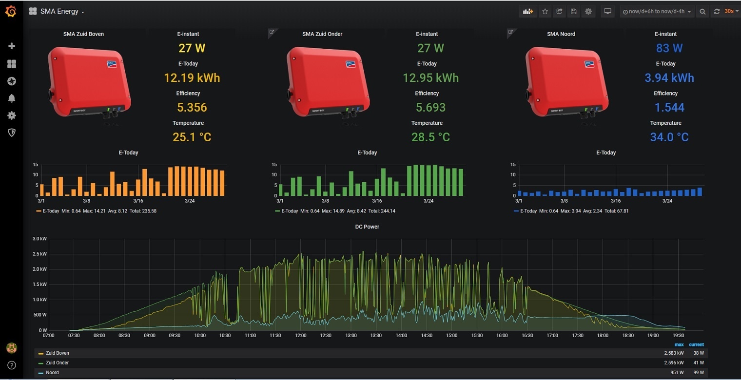

3300Wp Zuid Growatt 3000s / 3300Wp West Growatt 3000s / 1440Wp zuid Growatt 1500s / / 3x18HP, Zuid, 400L Buffervat

DjaRoel schreef op donderdag 26 maart 2020 @ 10:04:
Ik bedoel het zo:
Hmm snap niet helemaal wat je vierkantjes nou inhouden.
Is het als volgt:
Rode vierkant:
rij1: noord
rij2: zuid
rij3: noord:
rij4: zuid?
Of is roze vierkant noord en rode vierkant zuid?
  • DjaRoel
  • Registratie: Juli 2016
  • Laatst online: 16-10 14:17
genc007 schreef op donderdag 26 maart 2020 @ 10:54:
Is het als volgt:
Rode vierkant:
rij1: noord
rij2: zuid
rij3: noord:
rij4: zuid?
Rode en Roze vierkant is van boven naar beneden:
Rij 1 noord onderste panelen
Rij 2 noord bovenste panelen
Rij 3 zuid bovenste panelen
Rij 4 zuid onderste panelen
En dan de panelen in landscape, met of de betonvoeten zoals in het voorbeeld, of die van der Valk schans elementen. De hoge zijdes tegen elkaar, zoals de zwarte lijn rechts met N en Z.

Heb toch besloten om 3 rijen van 6 zonnepanelen te doen, en dat te richten op het zuiden.
Totaal WP van 5900, wat meer dan genoeg is in mijn situatie.
Dan kan ik ook gaan voor Trina Solar panelen van 340wp, halfcell perc.
Montage wordt op flatfix fusion opstelling.
Het enigste wat nog open staat is de omvormer.
Blijkbaar heb ik een 3 fase aansluiting thuis volgende de communicatie van mijn netbeheerder.
De vraag is dus nu neem ik een 1 of 3 fase omvormer?
Wat is wijsheid?
De 3-fase omvormers zijn wel wat duurder, en de kans dat ik nog verder kan/ga uitbreiden in de toekomst is nihil.
En kan ik dan beter gaan voor een SMA omvormer, of toch een GoodWe omvormer? Scheelt ook al gauw 500 euros, en weet niet zeker of ik de SMA shadowfix optie ga terug verdienen, aangezien de schaduwvorming pas in de avond uren begint en eigenlijk enkel de meest linker 2 panelen zal raken.
Deze zou ik ook met een 2x MPPT tracker kunnen oplossen, door deze 6 panelen op een aparte string te ztten.
Dus ik zat zelf te denken aan een 1 fase SMA SB5.0 of bv een GoodWe 3 fase 5000DT, waarbij de GoodWe zo'n 200 euro goedkoper is nog.

Edit: plaats eens een duidelijke foto van je meter om fouten in "ik heb 1 of 3-fase" uit te sluiten...
Eventueel ook de kap van de groepenkast afhalen en foto maken.
(4 witte schroefjes kwart slag draaien om te openen en bij terugzetten een kwart slag draaien en een tik erop geven)

het lijkt imo op een 1 fase, maar snap dan niet waarom de netbeheerder denkt dat ik 3 fase heb.
Ik kan het eventueel laten verzwaren van 1x35A (denk ik wat ik nu heb) naar 3x25A voor 300 euro.
Dat is dan wel extra kosten, maar ik denk dat ik dat niet nodig ga hebben, aangezien die 35A 8000W aan kan.
Afbeeldingslocatie: https://tweakers.net/i/j_EOc9OOXNFjCXrGbpzbCMndUuc=/800x/filters:strip_icc():strip_exif()/f/image/BwDXn15kzROADYz9UzWovXc8.jpg?f=fotoalbum_large
Afbeeldingslocatie: https://tweakers.net/i/XtxA2O7LREIWMxAolNSseG8JDw0=/800x/filters:strip_icc():strip_exif()/f/image/2JOOaJUMZ05powrt7OCAdQRr.jpg?f=fotoalbum_large
Afbeeldingslocatie: https://tweakers.net/i/MP6xX8xIjWIpbHfmw5YzMnhi4fk=/800x/filters:strip_icc():strip_exif()/f/image/MugwPWOs546H7D0rd2qn8edN.jpg?f=fotoalbum_large
[ Voor 15% gewijzigd door genc007 op 02-04-2020 15:20 ]

Ik zie maar 2 touwtjes in je groepenkast binnen komen dus inderdaad is dit 1-fase.
Ook de slimme meter is 1-fase. (die lees je nu ook uit via P1 ? Hoe hoog is het net-voltage?)
Je groepenkast is in iedergeval makkelijk om te bouwen naar 3-fase, als je dit zou willen. (elektrisch rijden?)
Abb bushboard, andere in zetten en 1x aardlekschakelaar erbij + 3-fase aardlekautomaat omvormer.
Wat ik wel mis is de hoofdschakelaar in je groepenkast. (maar misschien was dat toen nog niet verplicht)

Gaat bovenstaande niet op? Dan lekker op 1-fase blijven. 1x 35A is voor de meesten genoeg.
Omschakeling naar 3-fase betekent:
- aanvraag netbeheerder - 300 euro?
- Ik zou er een abb groepenkast bij hangen, want er komen meerdere (auto, kookplaat, omvormer, doorstromer) 3-fase groepen bij (4 posities per groep)
- Als je al een 1-fase 5K omvormer hebt, is dat niet zo netjes alles op 1-fase terug te leveren. Dus verzint eer ge begint.

@AUijtdehaag Is eej 5kw omvormer voldoende voor een set met 6000-6200 WP?
Volgens de Sunny Design website geeft die opstelling een rendement van ongeveer 5900kWh (10 graden op zuiden, en 10 grading helling).
Zat namelijk te denken aan een SMA 5.0 (of de 3-fase variant daarvan)
  • AUijtdehaag
Ja een tripower 5.0 zou voldoende moeten zijn.
Je kan een tripower 6.0 ophangen, die nooit de top gaat halen, maar die 140 euro extra verdien je er niet meer mee terug.

Toch voor solaredge gegaan ivm schaduwvorming van de boom.
Ging gisteren het dak op, en zag dat om 4 uur al de eerste schaduw plekken ontstonden (boom is wat hoger dan ik dacht).
