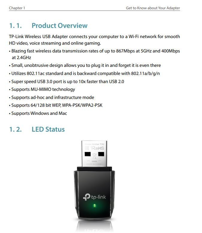

Voor het gemak even een afbeelding van de manual:

Zo'n kleine onding gaat natuurlijk nooit al te best presteren - maar dat verklaart niet waarom het met de oude, brakke EPC3928 wel goed werkte en nu met de TG2492LG niet wil.
In ieder geval ligt het alvast niet aan DFS support (kanalen >48).
Heb je een exacte typenr van die TP-Link adapter? "AC1300" is een snelheidsaanduiding, niet een type. Ik ben benieuwd welke chipset erin zit.

Bedoel je misschien T3U V1?
Zie: https://www.tp-link.com/nl/support/download/archer-t3u/

Yep, dat is daadwerkelijke productnaam. Op basis daarvan kan ik specs opzoeken:
https://wikidevi.wi-cat.ru/TP-LINK_Archer_T3U
Vrij gangbare Realtek chipset. Beetje low-end, maar goed ondersteund en geen enorme problemen waar ik van gehoord heb. Hier vind je generieke Realtek drivers voor de RTL8812BU chip. Je zou kunnen kijken wat er gebeurt als je die installeert.

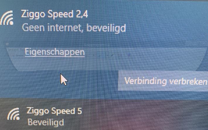

Wat me ook opvalt is dat als ik probeer te verbinden met het 5Ghz netwerk dat dit erg lang duurt en uiteindelijk faalt. Zodra ik dan weer met het 2,4 Ghz netwerk probeer te verbinden dan heeft deze wel netwerk maar geen internet?
Alleen een herstart verhelpt dit dan.
