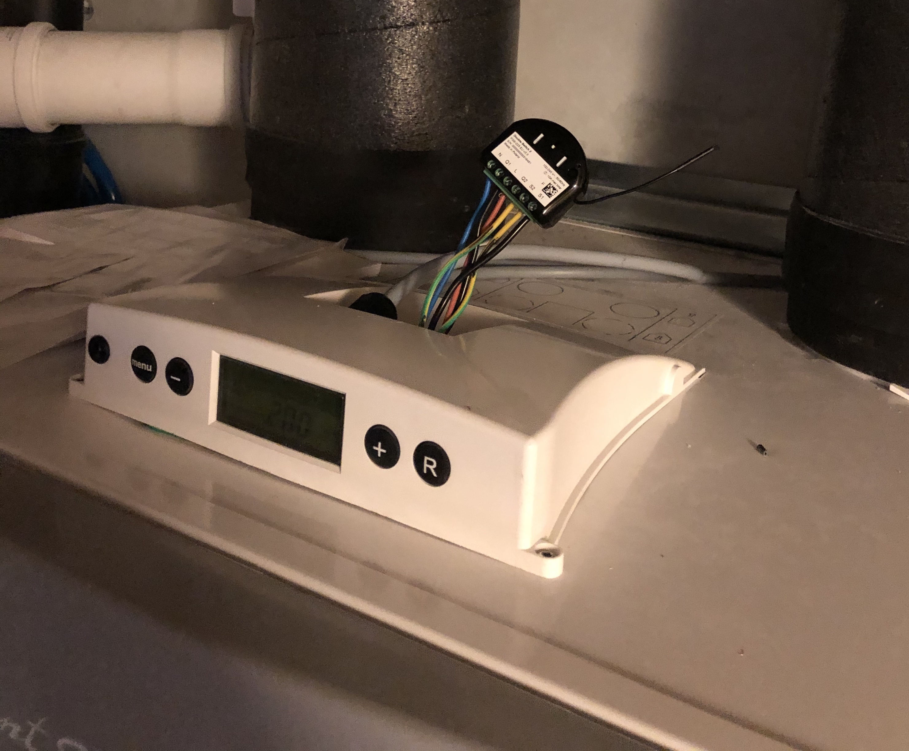

Het is mij gelukt om met een Fibaro Single switch nu mijn WTW wat slimmer te maken.
Ik heb even bewust gekozen voor de Single switch zodat ik alleen stand 1 en 3 gebruik.
En ik had deze schakelaar nog liggen. Met een duo schakelaar kun je ook stand 2 gebruiken.
Kijk even achter je standen schakelaar wat ze hebben gebruikt.
Wat heb ik aangesloten
L = Blauw
N= Bruin
Q= (Stand 3) naar de WTW
S1 = draad van schakelaar stand 3
Normaal bij het aansluiten van de Fibaro schakelaar moet je blauw met een lasdoos uitbreiden, dit heb ik ook voor bruin gedaan anders werkt stand 1 niet meer.
Ik hoop dat je er wat verder mee komt.

Ik heb toch maar even een duo switch besteld en aangesloten.
Even wat meer variatie in de ventilatie.
Een tip aan @daxy: Ik heb de schakelaar in de aansluit kabel vanaf de schakelaar verwerkt en niet achter de stekker.

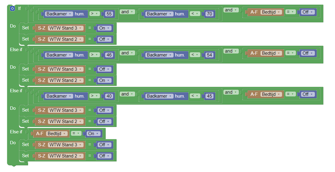

Omdat WTW ventilatie geadviseerd is om 24x7 door te ventileren heb ik geen trigger gemaakt op warm water gebruik, maar op luchtvochtigheids percentage.
Voor Domoticz heb ik eenvoudig een blockly gemaakt die voldoet aan mijn behoefte.
Er zwerven veel verschillende LUA, dZevents scripts die ook een oplossing zijn, maar ik hou van simpel en eenvoud.
Afbeeldingslocatie: https://tweakers.net/i/hA7CLN2-MJKjmayjZqmY9cCgCQw=/800x/filters:strip_exif()/f/image/WUbZNOgDTtVANofEUV9G7V3u.png?f=fotoalbum_large
De bedtijd schakelaar is een virtuele switch die op basis van tijd "on" en "off" gaat.

Ik gebruik momenteel een simpele 4 kanaals zigbee schakelaar, via RJ12 aangesloten op de X14 poort (2=common 3- 5 is fan snelheid 50/200/290). De schakelaar zelf staat op interlock stand dwz als kanaal y aan is en kanaal x aangaat, kanaal y gelijktijdig uitschakelt.
Ik gebruik dus 3 van de 4 relais, 1 = 50, 2=200, 3= max (290) en als alles uit is dan staat de Renovent op 100.
Afbeeldingslocatie: https://tweakers.net/i/aLglHyWHkpSwBYgH5rswGH5ZCLE=/full-fit-in/4920x3264/filters:max_bytes(3145728):no_upscale():strip_icc():fill(white):strip_exif()/f/image/eQUQ3sFrgwr2vIvtNEOZfNXx.jpg?f=user_large
(Ja de voeding is wat heftig maar enige wat ik 1-2-3- voorhanden had)
<<<<<<<<Disclaimer>>>>>>>>
!!!!!! Let op !!! Het volgende is mogelijk niet bij jou de situatie, SLUIT NOOIT nooit alle lijnen KORT, alle risico's zijn voor jezelf als je dit wel doet!!!!!!
Wat je vooral ook niet moet doen, zoals ik in andere fora zie, is een 230 schakeling gebruiken, 230 op de X14 = minimaal nieuw pcb ering, maar brand is niet uit te sluiten!
Dat gezegd hebbende het gelijktijdig kortsluiten van alle lijnen met de common heeft bij mij geen heftige nadelige gevolgen, het systeem negeert de input en schakelt op stand 1 = 100.
Het is mij nog niet gelukt een ebus verbinding te maken met het systeem en kan dus de zoneklep niet zelf sturen (wat ik wel graag zou willen). Dus als iemand inmiddels wat heeft dat werkt voor de Renovent 400 (plus mag ook, zijn gelijk) houd ik mij aanbevolen. Ik ga iigv eens kijken voor een ebus adapter.
