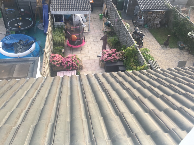

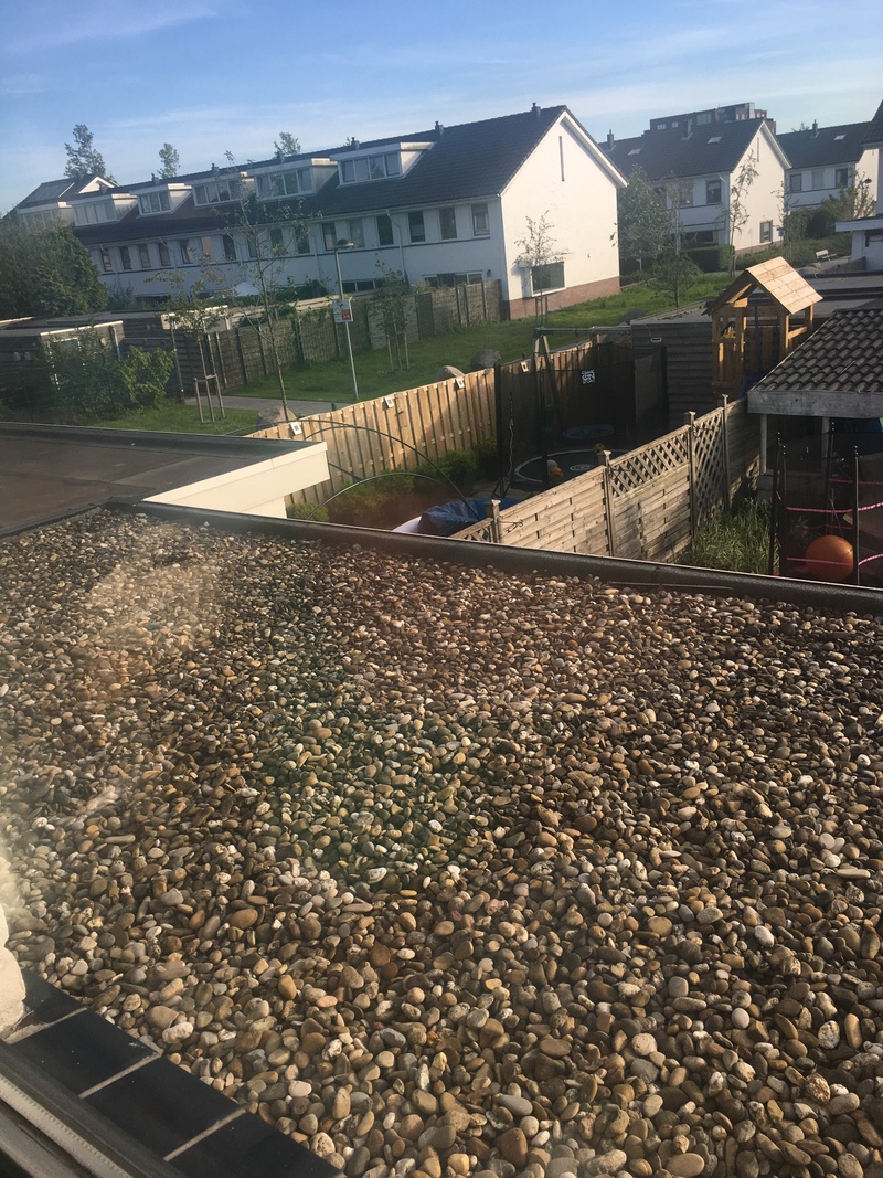

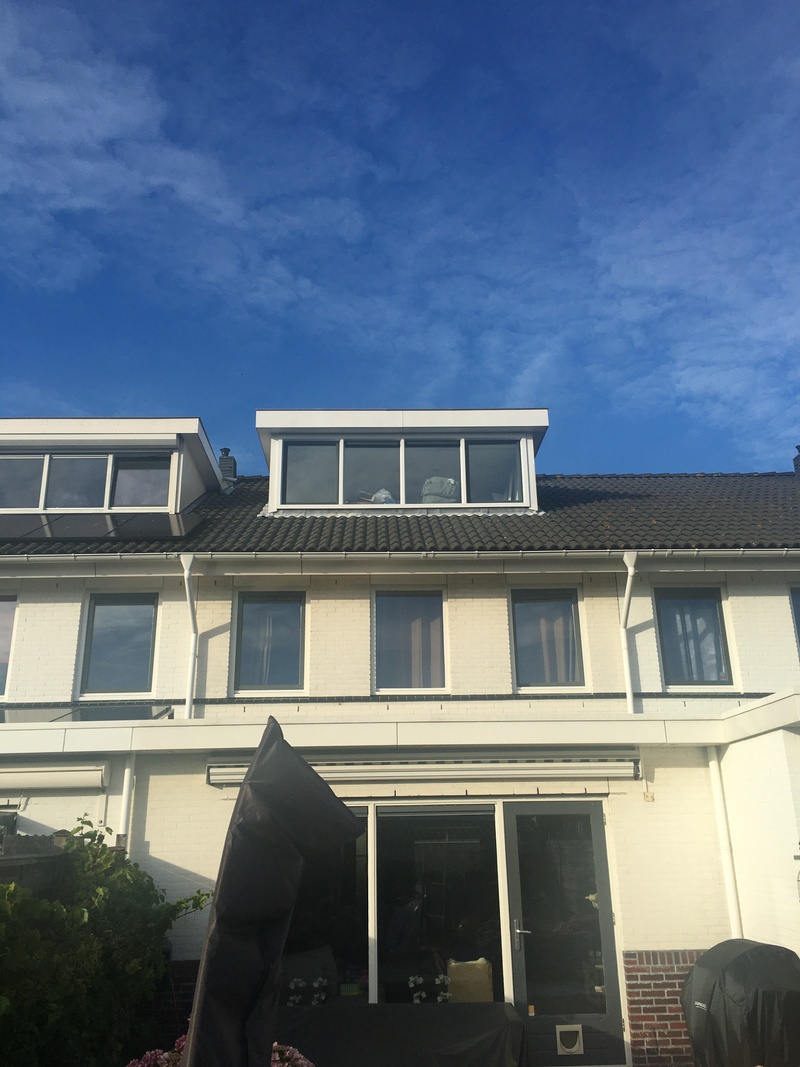

We hebben een nieuwe woning. Daar willen we zonnepanelen op 't dak.
Ik heb inmiddels diverse offertes opgevraagd, maar zie door de bomen 't bos niet meer. Flinke prijsverschillen. Maar ook verschillende materialen en verwachte opbrengsten.
Over het energieverbruik in deze woning kan ik nog niks zeggen. We verbruiken momenteel (in appartement) zo'n 4.500 KWh op jaarbasis. Ik verwacht dat we in de nieuwe woning meer gaan verbruiken. Daar hebben we ook een (electrische) vloerverwarming, en inductiekookplaat.
De meterkast is momenteel aangesloten op 1x35A, maar daar komt 3x25A in. We hebben 1 groep vrij en eventueel plaats voor nog 1 extra groep (momenteel 12 groepen).
Ons dak ligt op 't zuid-zuidwesten. Daar is ook een dakkapel. De beschikbare ruimte onder dakkapel is naar verwachting iets meer dan 2 meter. Verder hebben we een uitbouw van 2.5 meter. De woning is 5.15 meter breed.
Er is dus plaats voor 10 panelen.

  • AUijtdehaag
Ik zou alle panelen in landscape leggen.
Omdat je schaduw (min of meer) horizontaal over de panelen trekt, en de bypass diodes dan mee werken.
Als je ze portrait legt, doorkruis je de rijen met bypass diodes en doet het hele paneel niets.
Daar kan geen optimizer iets aan veranderen.

Het klopt dat er in de ochtend nog relatief lang schaduw op de uitbouw is. Betekent dat, dat ik de beide groepen panelen beter los van elkaar kan laten aansluiten? En wat is daar dan (extra) voor nodig? Een extra groep in de meterkast, of optimizers of ... ? En zijn de panelen per dakdeel dan in serie of afzonderlijk aangesloten? @AUijtdehaag je noemde er al iets over, maar 't kwartje valt niet helemaal :$

Als in de latere ochtend de schaduw op het lager gelegen dakdeel valt en je alle panelen in portrait zet, zal zolang er schaduw op de panelen valt ze niets doen. Kijk naar dat Sunpower plaatje voor portrait schaduw naar standaard paneel.
Dan is in landscape plaatsen een erg goed idee omdat de schaduw dan parallel aan lange zijde paneel loopt en door de verschillende banen cellen op de panelen (3 to 6 groepen) toch een gedeelte paneel actief hebben.

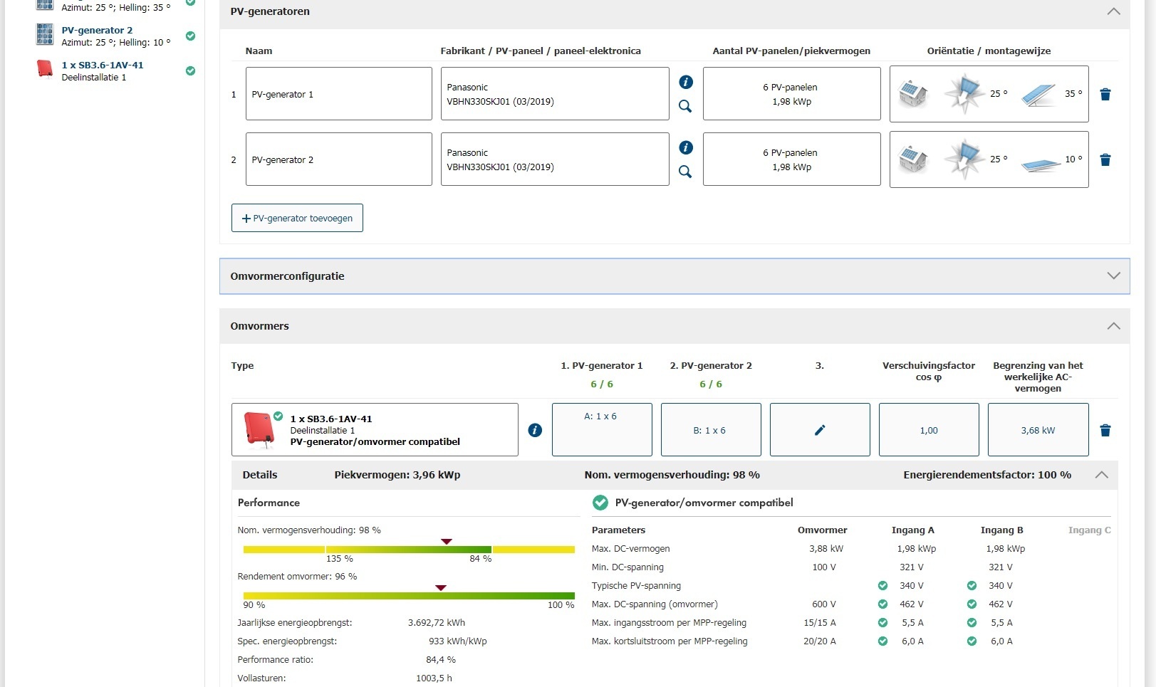

Hier een voorbeeldje met de SMA
Afbeeldingslocatie: https://tweakers.net/i/0cU8pMn-RacQ4aRZ9OOrMNxmPnw=/800x/filters:strip_icc():strip_exif()/f/image/2sgYfx2Q3XzvToDefVmQQBvZ.jpg?f=fotoalbum_large
3960 Wp is geen enkel probleem op een 3680 watt omvormer en ook 2 onafhankelijke ingangen.
Dat kan gewoon op 1 groep van 16A in je groepenkast. (maak daar een losse aardlekautomaat van)
En geen optimizers, maar shade-fix
Optimizers kun je toevoegen, maar is vaak niet nodig.

https://www.sunnydesignweb.com/sdweb/#/
Kies nieuw project, zonder eigen verbruik, vul lokatiegegevens in en ga de configuratie van de pv installatie.

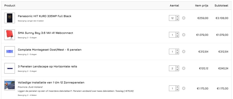

Jullie maken 't me niet makkelijk. Dank daarvoor _/-\o_
Als ik 't goed begrijp zijn de bestaande offertes eigenlijk geen van allen optimaal, of uberhaupt 'wenselijk' in Tweakers-land :+
Ik ben me dus even aan 't oriënteren op 't volgende:
12x Panasonic Hit KURO 335Wp VBHN335KJ01
1x omvormer SMA sunny boy 4.0 wifi
Als ik 't goed heb, kan ik met die SMA de panelen over 2 strings verdelen, waarbij de panelen op 't lagere platte dak, met vermoedelijk wat meer schaduw, niet de opbrengst van de gehele installatie verlagen. En die SMA heeft kennelijk tegenwoordig ook standaard shade-fix, waardoor die splitsing eigenlijk uberhaupt minder relevant wordt?
Dan verder nog montagesystemen voor dakpannen & plat dak en wat kabelwerk. Volgens mij is de normale consumentenprijs van bovenstaande alleen al zo'n €5.500 ?
€3.200 voor de panelen,
€1.200 voor de omvormer
€800 voor beide montagesystemen
en nog een paar honderd voor kabels enzo?
En dan nog de kosten voor het (laten) plaatsen van het systeem. Richtprijs +/- €1.000 ?
Totaalprijs +/- €6.500 dan. Is dat een realistische inschatting?

Daar ben ik weer!
't Werd me vorige keer allemaal beetje te veel. Veel gedoe met verhuizing, verbouwing werk & corona gehad, etc.
Anyway. De panelen stonden nog op de todo lijst, en hier wil ik heden weer mee aan de slag.
Op 't schuine dak heb ik 2.25m in de hoogte, en in ieder geval 17maar misschien zelfs 18, ik kan niet tellen 8)7 dakpannen van ieder 30cm, dus minimaal 5.10m breedte.
Die Panasonic hits zouden met 1.590x1053mm dus prima in 2 rijen van 3 panelen landscape kunnen liggen, zowel op 't schuine als op 't platte dak.
Voor de rest zijn er volgens mij niet echt 'korte' panelen die ook zo in landscape zouden kunnen liggen, dus ik denk dat we daar wel uit zijn, 't worden dan de Panasonic Hit Kuro 335WP full blacks (VBHN335KJ01)
Dan neig ik inderdaad wel naar een SMA 3.6 .. als dat voldoende is.
Maar dan? Heb ik dan nog optimizers of shade-fix nodig?
En nog een sfeer impressie ;)
Afbeeldingslocatie: https://tweakers.net/i/vsD8G-STRcI6hDc4kr8pjE0htJs=/800x/filters:strip_icc():strip_exif()/f/image/BQ1OA4ylFhEXkLENfTtY15PZ.jpg?f=fotoalbum_large
Afbeeldingslocatie: https://tweakers.net/i/bFsaktx_b926S5D4qhFIpzkD4lU=/800x/filters:strip_icc():strip_exif()/f/image/qSPJwZiHvzT0nx6fbxhP3Aap.jpg?f=fotoalbum_large
Afbeeldingslocatie: https://tweakers.net/i/fJAS3f2-sn3aK0C2MNXJx06X0wo=/800x/filters:strip_icc():strip_exif()/f/image/7sqXrBchCDuosg1rc627hzkY.jpg?f=fotoalbum_large
Ik acht mezelf niet handig genoeg om 't zelf te doen (lees: bang dat ik van 't dak af donder en/of mezelf elektrocuteer). Ben dus wel op zoek naar een club die 't plaatje compleet kan maken. Veel aanbieders zitten te ver weg (Winkelman Hengelo) of hebben juist de Kuro's niet meer (zonnepanelen-centra)..
[ Voor 7% gewijzigd door TheDane op 29-07-2020 19:47 ]

Bij Solar Bouwmarkt hebben ze volgens mij alles wat ik nodig heb inclusief installatie. Niet helemaal de Tweakers gedachte, maar zelf 't dak op zie ik echt niet zitten :)
Wordt dan alleen wel een dure onderneming; als ik jouw (@Zuluman ) bericht zo lees is onderstaande nog niet eens compleet:
Afbeeldingslocatie: https://tweakers.net/i/lpwn-8f2QEkStXuhDgUgZdEfMyg=/800x/filters:strip_icc():strip_exif()/f/image/lhiMYRx8FDAoD8ojnIiyJUrn.jpg?f=fotoalbum_large
Mijn budget is eigenlijk €6.000.

TheDane schreef op donderdag 30 juli 2020 @ 14:55:
Je bent wel compleet. panelen, omvormer, montagemateriaal en arbeid. en je bent ruim binnen budget. 5914 incl. btw. ca. 1.000 BTW retour en je hebt 5.000 besteed.
[ Voor 5% gewijzigd door Zuluman op 30-07-2020 15:00 ]

@TheDane
Er kan nog ruim 1500 euro af als je geen Panasonic en SMA neemt. Het is niet verplicht.
Edit: er staat levering langer dan 4 weken. Dat kan ook heel veel langer zijn.
[ Voor 28% gewijzigd door busscherski op 30-07-2020 15:02 ]

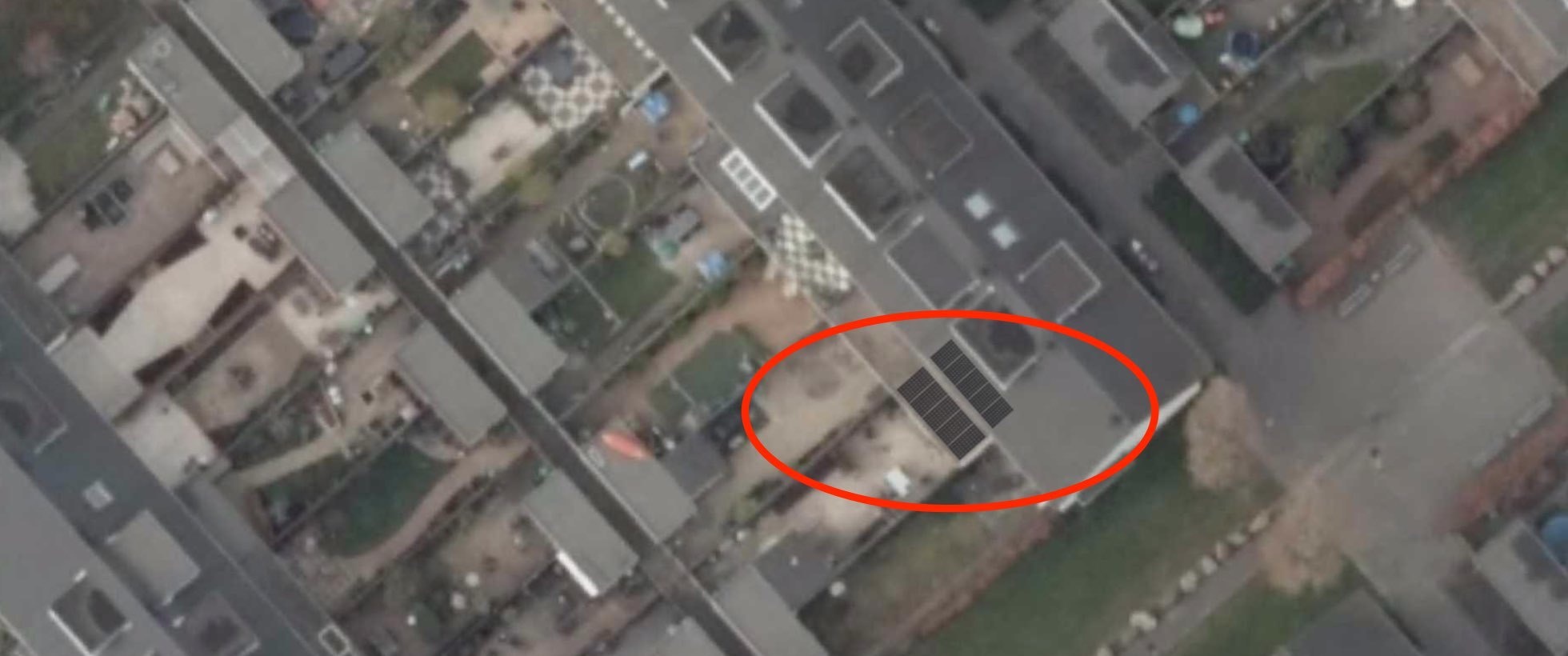

Maar wat heeft de buurman eigenlijk liggen?

Buurman heeft panelen via Vereniging Eigen Huis, 2x5 portrait JA Solar 315 full black, solaredge p300 optimizers en een solaredge 3k hd wave omvormer.
De achterbuurman die ze wel landscape heeft liggen heeft volgens mij vrij oude panelen. Van die blauwe met een witte rand :+

Ik heb beneden eindelijk de breedte van de woning gemeten. Speciaal een laser afstandsmeter voor gekocht 8)7
De breedte tussen de regenpijpen is 534cm ! Daar komt dus nog zo'n 4-5 cm aan beide zijden bij tot de rand van de woning. Als ik bij de buurman kijk, dan komt er aan de montageset aan beide zijden nog zo'n 2-3 cm bij dus als ik tot de randen van de woning zou (kunnen laten) leggen, dan hebben we 't over een maximale paneellengte (landscape) van 178.6cm.
Volgens mij zijn daardoor veel meer panelen geschikt dan alleen de Panasonics :-)
Is dat dan nog wel de beste keuze?
Verder: Het platte dak van de uitbouw is zéker tot 11:30 uur half in de schaduw (de helft dichtstbij de woning).
