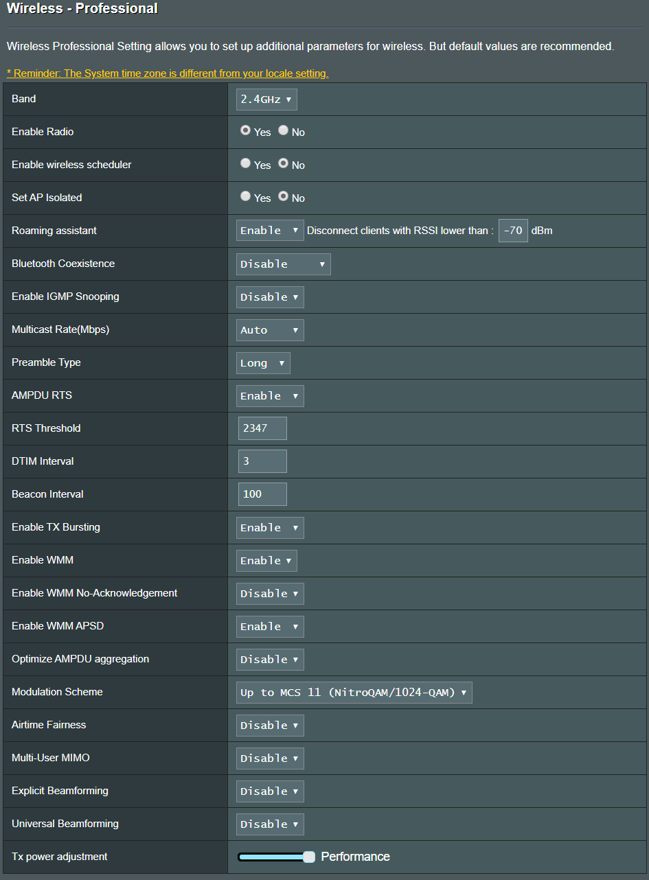

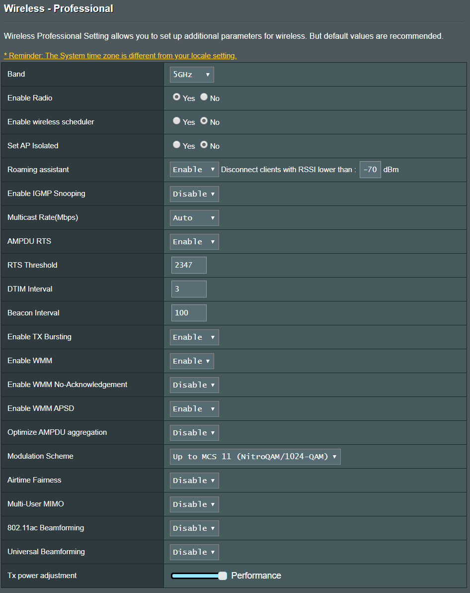

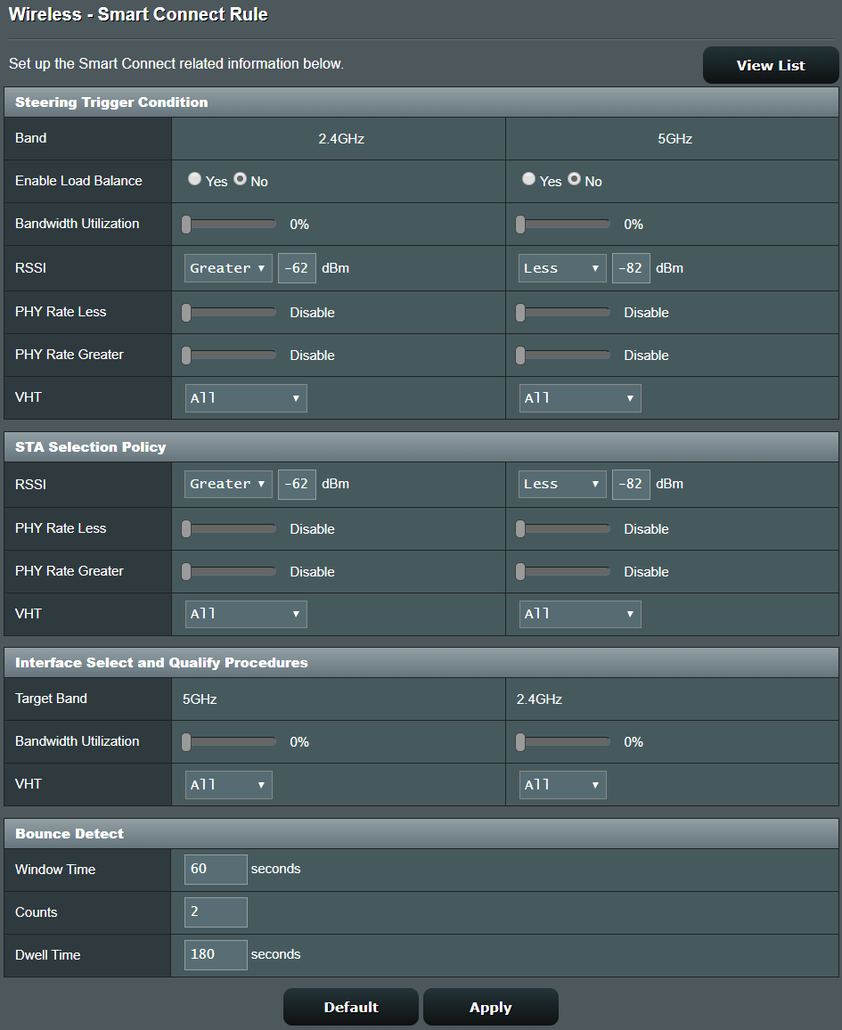

Recent ben ik overgestapt van een 2 Asus RT-AC87U's. Deze routers hebben onafgebroken jarenlang perfect gedraaid. Om die reden ben ik bij Asus gebleven en ben ik gebruik gaan maken van 2 Asus RT-88U's. Deze werken samen via AiMesh. Omdat ik maar 1 apparaat heb waar ik AX mee zou kunnen vond ik 88U's voldoende.
Na de installatie merkte ik al snel dat WiFi via deze routers erg onstabiel is. Na wat speurwerk kwam ik instellingen tegen die dit zouden kunnen verhelpen.. Helaas was dat niet het geval. Alle apparaten op 2.4 en 5GHz verliezen regelmatig de verbinding. Een simpele ping duurt steeds langer totdat er pakket verlies optreedt. Na een herstart is het weer 'even' oplost. Met de standaard firmware kun je iedere 2 uur de hele zooi resetten.. Niet echt de bedoeling. Na het installeren van de bekende Merlin firmware is het probleem verplaatst na herstarten om de 2 dagen. Een stuk beter maar nog steeds niet voldoende. Ik weet niet goed meer waar ik het moet zoeken. Als iemand ideeën heeft graag! Misschien heb je zelf ook deze router en werkt het bij jou wel stabiel, zou je dan eens de instellingen willen delen? Het zou jammer zijn als ik er niet uitkom.. Dan ga ik toch weer terug naar de 87U's zonder AiMesh.. Kwa bereik zijn de 87U's naar mijn idee gelijk. Maar zonder Smart Connect en AiMesh wat toch wel ideaal is als het volledig functioneert.
2x RT-AC88U met AiMesh actief
Verschillende instellingen veranderd en getest (Zie screenshots)
Merlin firmware geïnstalleerd RT-AC88U_384.15_0

lier schreef op woensdag 18 maart 2020 @ 07:45:
Dus je hebt meer dan €400,- uitgegeven voor AiMesh? Waarom? En waat gaat AiMesh in jouw situatie oplossen? Waarom trek je geen kabel?
En waarom je tegen problemen aanloopt? Een RSSI van -70 is best wel laag (of hoog, afhankelijk hoe je er naar kijkt). Persoonlijk (ken Asus en Merlin niet, maar weet wel wat van Wi-Fi) zou ik uitgaan van standaard instellingen zonder alle toeters en bellen. Daarnaast ben ik voorstander van zelf alles instellen, geen automatische kanalen, zendvermogen instellen naar behoefte, dat soort zaken.
Nee ik heb 150 euro uitgegeven om erachter te komen of AiMesh iets is :) Ik heb meerdere apparaten bekabeld aangesloten. Die geven geen problemen!
AiMesh werkt ideaal als je bijv. naar zolder loopt. Je ziet het bereik minder worden en daar pakt de andere router zonder een ander netwerk te hoeven selecteren de boel over. Smart connect voegt 2.4 en 5GHz samen onder 1 naam. De router bepaald of je 2.4 of 5 krijgt. Samen zenden ze dus 1 SSID uit. Met de 87U's had ik 4 SSID's
Hmm met RSSI kan ik nog wel wat spelen.. Weet je misschien een goeie tool die dit in kaart kan brengen? Ik heb wel gekeken naar Wifi Analyzer uit de Windows Store. Echter is deze wat te simpel. Liefste iets van Freeware.

FoxLenny schreef op woensdag 18 maart 2020 @ 08:10:
Hoe ziet je netwerk er verder uit? Is een van de 2 ingesteld als router? Of heb je nog een aparte router? Hoe is het aangesloten, alles bekabeld?
Ik heb een Technicolor modem. Gekoppeld aan de eerste Asus die ingesteld is als router, DHCP server. Dan lopen er meerdere bekabelde verbindingen. Onder andere ga ik bekabeld naar de 2de Asus router die als AiMesh punt is ingesteld. Er zijn 6 bekabelde apparaten aangesloten. En uit mijn hoofd 24 draadloze apparaten. Veel Sonoff spul, wat camera's, iPads, iPhones.
Ik zend dus 1 SSID uit, Smart Connect bepaald of je apparaat naar 2.4 of 5 gaat. En AiMesh laat het apparaat los wanneer het bereik slechter word. Daar neemt de 2de router het over. Dus loop ik naar zolder of sta ik achterin de schuur heb ik nogsteeds goed bereik..
Stomme is dus dat het niet constant stabiel blijft. De kanelen hier in de buurt zijn niet zwaar bezet. Percelen van 260 m2. Het lijkt in de instellingen of de software te zitten. Met Merlin software is het namelijk al een stuk beter geworden.
Op internet vind je lui die zelfs de router terug hebben gestuurd vanwege dit probleem. Vervolgens met de nieuwe exact hetzelfde probleem hebben

  • X-PloiD
  • Laatst online: 19:50
802.11B staat uit. N en AC staan aan
Smart Connect staat uit
2.4 Ghz Tx Power op Balance ipv Performance
Netwerknamen zijn gelijk gebleven maar wel gescheiden netwerken. Ik denk alleen dat ik geen keus heb _5Ghz er bijv achter te gaan zetten. Wanneer ik dit niet doe is de kans groot dat 5Ghz apparaten op 2.4Ghz terecht komen. Mijn Surface Laptop 3 wil niet op 5Ghz komen, evenals mijn iPhone XR. Gezien er nu niet zoveel 5Ghz apparaten op het netwerk zitten overweeg ik de naam nog aan te passen.
Eerst maar eens testen nu :) Als er nou een instelling bestond om geforceerd 5Ghz zou het het allemaal makkelijker maken..

Update: De aanpassingen hebben niet geholpen. Regelmatig laden dingen niet goed over Wi-Fi :( Dus ik ga straks verder kijken naar andere aanpassingen

  • Berlinetta
  • Registratie: Juli 2015
Zit je ons nou in de maling te nemen? Je hebt zoveel dingen uit staan. Ik reageer morgen weer even op. Ik benp op.
  • Berlinetta
De onderste 4 settings van deze illustratie mogen aangezet worden.
https://tweakers.net/i/Mw...GsmdBYIM2PQ9uwNyrAG5N.png
  • X-PloiD
Eerder vond ik dat het beter kan werken wanneer ze uit staan. Maar he de firmware is anders dus probeer het weer :)
384.16_beta2 (Merlin) staat er nu op. De aangegeven opties staan nu voor zowel 2.4 als 5 weer aan. Ik post later het resultaat!
