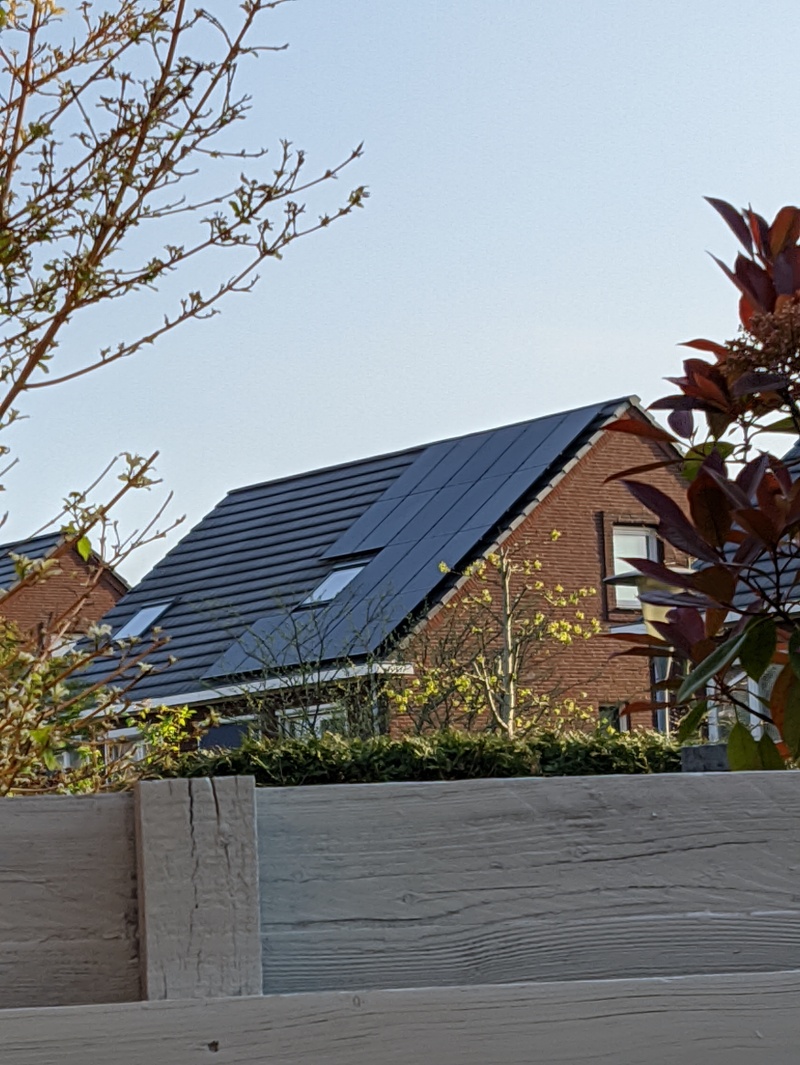

Thanks voor alle reacties so far! Ik heb hier een aantal foto's van de PV situatie.
https://photos.app.goo.gl/Rh2Hwbv43EEtvZJD7
7360wp | 17*320 OZO | 6* 320 WNW | Loria 6008 | Fujitsu AGYG09LV | Gasloos sinds 10-07-2020 | Kia EV6 84kW

@Bo0bz Ik zou naar 3-fase gaan en de mogelijkheid open houden om de andere kant ook vol te leggen. (op dezelfde 3-fase omvormer)
Maar er is inderdaad geen enkele schaduw.
Wel een dakpannetje wat ingeslepen moet worden volgens mij igv clickfit evo (wat misschien duurder wordt dan anders)

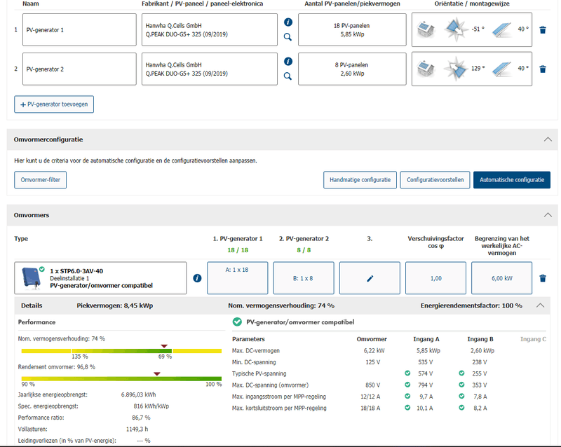

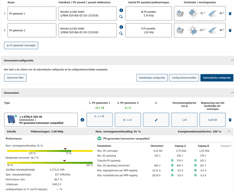

Het is al even geleden maar ben nu stukken verder. Besloten om de WP en PV bij verschillende partijen neer te leggen omdat het naar mijn mening aantrekkelijker is aangezien ieder zijn expertise in huis heeft.
Voor de PV lijkt het me verstandig om op de achterzijde 1x 18 neer te leggen en voorzijde 1x 6. Dit kan via twee aparte strings op een omvormer toch? Dan kom ik op het volgende uit berekent via Sunnydesignweb:
Afbeeldingslocatie: https://tweakers.net/i/FTjjDExEkdUo7LXzl9JH9DKJvkM=/800x/filters:strip_exif()/f/image/aCeMOzFZT3Xbbk7cBtiUopRW.png?f=fotoalbum_large
Wat is jullie mening hierover? .@AUijtdehaag :D
Heb nu de boel in mijn winkelwagentje staan bij solar-bouwmarkt voor €7635 incl installatie
Voor de WP wil ik gaan voor een pana monoblok 5 of 7 Kw met een aparte WPB bijv de explorer V4. Zoek nog iemand die dit voor mij kan regelen en heb contact gezocht met @koevlaas2 via PM.

@Bo0bz 6 van die panelen in een string is voor een 3-fase omvormer een erg lage stringspanning, lijkt mij beter om voor die kant panelen te kiezen die een hogere Vmpp hebben (bijv.Panasonic of ander formaat panelen met meer cellen).
Volgens je foto's passen er wel meer aan die kant, maar ik kan begrijpen dat die zijde niet het beste rendement geeft en daarom dus niet helemaal vol gelegd wordt.
De oriëntatie 151° moet 129° zijn als de -51° juist is.
  • Lardman
  • Laatst online: 08-05 23:22
6 op voorzijde is minder ideaal. Als je kunt daar meer panelen leggen. Eventueel aftoppen hoef je niet bang voor te zijn.

Met een nieuwer paneel, twee extra en de juiste azimut! Kom ik op onderstaande uit:
Afbeeldingslocatie: https://tweakers.net/i/y1WbuJ4qTnYgj7TMdozT1QFzJEo=/800x/filters:strip_exif()/f/image/i93JhXlMGQzqLZFE6PLmhzA2.png?f=fotoalbum_large
Dan heb ik aan de achterzijde vanaf de nok 1 rij van 3 in portrait ivm schoorsteen en daaronder 3 rijen van 5.
Aan de voorzijde 3 rij van 3 en 1 rij van 5 in portrait.
[ Voor 23% gewijzigd door Bo0bz op 17-04-2020 14:47 ]

Apart want de datasheet zegt:
MPP-spanningsbereik 260 V tot 800 V
Min. ingangsspanning / start-ingangsspanning 125 V / 150 V
Het rendementsplaatje in de datasheet begint pas bij 260V, dus wat het rendement dan is als die daar ruim onder zit....??
Met 6 Panasonic panelen zit je al op 360V, maar die zijn wel duurder.
Nu met 8 panelen zit je wel al tegen die 260V aan, maar past 8x een beetje knap op dat dak zodat het er ook nog netjes uitziet.

@FD2 Schuurtje op de foto is een kleine overkapping waar de vorige bewoners hun tuinset hadden staat. Dit ding heb ik afgelopen maand afgebroken want die viel bijna uitzich zelf in elkaar. Hier komt niets voor terug. De voorzijde heeft krijgt zijn zon rond 15:00 en is dus gunstig als wij thuis komen van ons werk. Op de uitbouw kan ik eventueel iets kwijt groene deel op mijn paint kunstwerkje:
Afbeeldingslocatie: https://tweakers.net/i/Re2LR4ban2ftEIOj_Q9tBi7Ak58=/full-fit-in/4000x4000/filters:no_upscale():fill(white):strip_exif()/f/image/kjGxByWnkSCIkLIrixropGqS.png?f=user_large
Zo liggen ze bij de buren eindje verder op maar ik heb een schoorsteen. Denk dat ik er daardoor twee moet missen.
