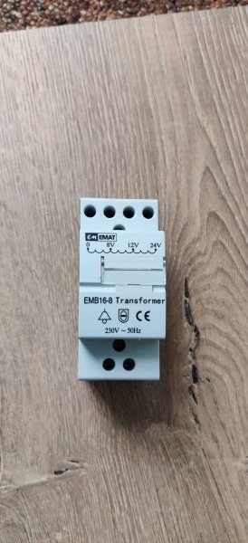

Voor mijn nieuwe deurbel (Ezviz DB1) wil ik mijn beltravo vervangen met een 12V variant in de meterkast vervangen. Hiervoor heb ik deze emat beltrafo besteld:

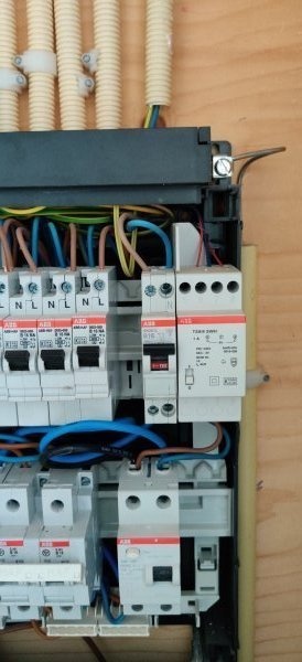

Momenteel hangt er een ABB 0918-005 beltravo van 8V:

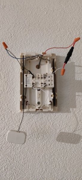

Er komen in totaal 4 draden bij de travo uit een rood/blauw set van de bel en een rood/blauw set die naar de gong gaan.
De gong is als volgt aangesloten:
Afbeeldingslocatie: https://tweakers.net/i/SoyOM6mXUChZTwyM7E9PpocC6o0=/f/image/nrC4Yg7XPxZgfn0XMQ99N3Qd.jpg
Nu is mijn vraag, hoe ik het beste op een veilige manier deze nieuwe beltrafo aansluiten? Ik loop tegen het volgende aan:
1. De huidige beltravo zit aansloten met een busboard aansluiting, de nieuwe trafo heeft geen busboard. Zou ik hiervoor 2 electriciteits draden in een bestaande groep erbij kunnen prikken en deze kunnen ansluiten op de trafo?
2. In de huidige travo gaan de 2 rode raden in elk een eigen 8V aansluiting, en de 2 nuldraden zijn met elkaar doorverboden in een loose aansluiting (7). Hoe dien ik deze 4 draden op de nieuwe trafo aan te sluiten? (Ik dacht zelf aan 1 rood in de nul, 1 rood in de 12V en dan de 2 blauwe aan elkaar doorverbinden middels een los kroonsteentje)
