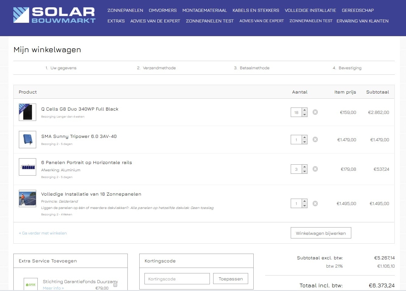

18 stuks 340 watt mono op een huis tuin en keuken 3 fasen omvormer Kost inclusief montage , BTW en de hele rattaplan 6500 euro. Daar kan solaredge niet tegenop qua rendement en terugverdientijd.
  • AUijtdehaag
Zelfs met 18 panelen hou je nog geld over: (tov de 14 mindere, in je offerte)
Afbeeldingslocatie: https://tweakers.net/i/uH7j0GJh2Uqx1FX8rzk9lmAFItM=/800x/filters:strip_icc()/f/image/evjilO1TZm386YRSn8AemQF3.jpg?f=fotoalbum_large
Plaats eens wat fotos van je dak/pannen tellen/opmeten van pan tot pan/omgeving

Dank allemaal! Ik ga voorlopig voor 1-fase, heb een tweetal offertes laten aanpassen. De grootste kanshebber is een lokaal electra bedrijf. Goed bereikbaar, beantwoord vragen goed en ik hoor er goede ervaringen mee van andere mensen uit de wijk die al een installatie hebben laten plaatsen voor hen.
In de offerte is nu uitgegaan van 1-fase SMA omvormer met 18 panelen. Nu geven ze aan dat, ondanks mijn gunstige dak, de opbrengst in de praktijk met SolarEdge hoger ligt, ca 5%. Dat zou mijn winst dan moeten zijn ten opzichte van de meerprijs van toch weer zo'n 700 euro. Wat vinden jullie hiervan? Omvormer is dan iets goedkoper, meerprijs komt uit de optimizers.
Ik denk zelf dat ik liever 20 panelen plaats en daar de kosten aan uitgeef. Dan heb ik riant overcapaciteit, maar in de toekomst in elk geval genoeg, voor als ik ooit nog om ga naar 3-fase. De meerprijs van 2 extra panelen is ook lager dan voor SolarEdge.
I'm only responsible for what I say, not for what you understand.

je komt zelf al tot de jusite conclusies. 20 panelen zonder solar edge levert in geval van geen schaduw altijd meer op dan 18 panelen met solar edge. Zorg er wel voor dat men de kabel een beetje dik pakt, een 5000 watt omvormer geeft een flink vermogen af en dat moet niet door een 2.5 kwardraatje, maar dat zal de installateur wel weten,
SMA is niet het goedkoopst, maar wel erg goed. Nadeel vind ik dat op de nieuwste modellen geen display meer zit, alleen nog een lampje. Wil je zien wat ie doet moet je inloggen op de logging. Aan de andere kant is dat ook motivatie om dat goed in te stellen. Zolang je goed wifi signaal hebt waar de omvormer komt te hangen komt ook dat vast goed.

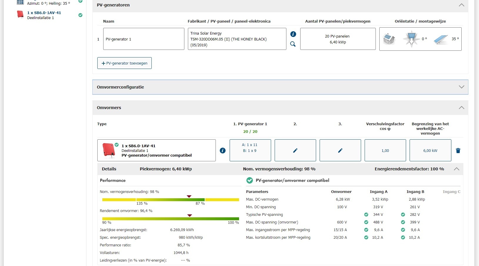

@BeQuietAndDrive 20 panelen van hoeveel Wp?
20 x 320 =6400 Wp.
Als je tegen aftoppen kunt, dan kan dat op een 5000 watt 1-fase omvormer.
Kun je daar niet tegen....dan ff verder puzzelen.

Oh ja, even duidelijker inderdaad: dak vol is inderdaad het doel, de panelen in de offerte zijn inderdaad 320 Wp. Er zouden 20 panelen op kunnen. Het moet wel op 1 fase voorlopig, dus dat is de beperkende factor nu, dat wordt dus aftoppen de eerste jaren. Stel: ik stap over x jaar over op 3-fase, met een dikkere omvormer, dan heb ik gelijk profijt van de extra panelen. Die meerkosten zijn nu wel te overzien.
Meerkosten van SMA > SolarEdge is wel vrij fors, vandaar dat ik even de vraag stelde hierover.

Je bedoelt dat SMA goedkoper is dan solaredge+optimizers waarschijnlijk.
https://www.winkelman-zon...7/?display=tiles&merk=SMA
Lijkt me geen probleem wat je wilt.
Er is ook een 6kW omvormer (bij 240 V = 25A)
Zorg wel voor 3x 4 mm2 naar de omvormer toe, vanuit de meterkast.
