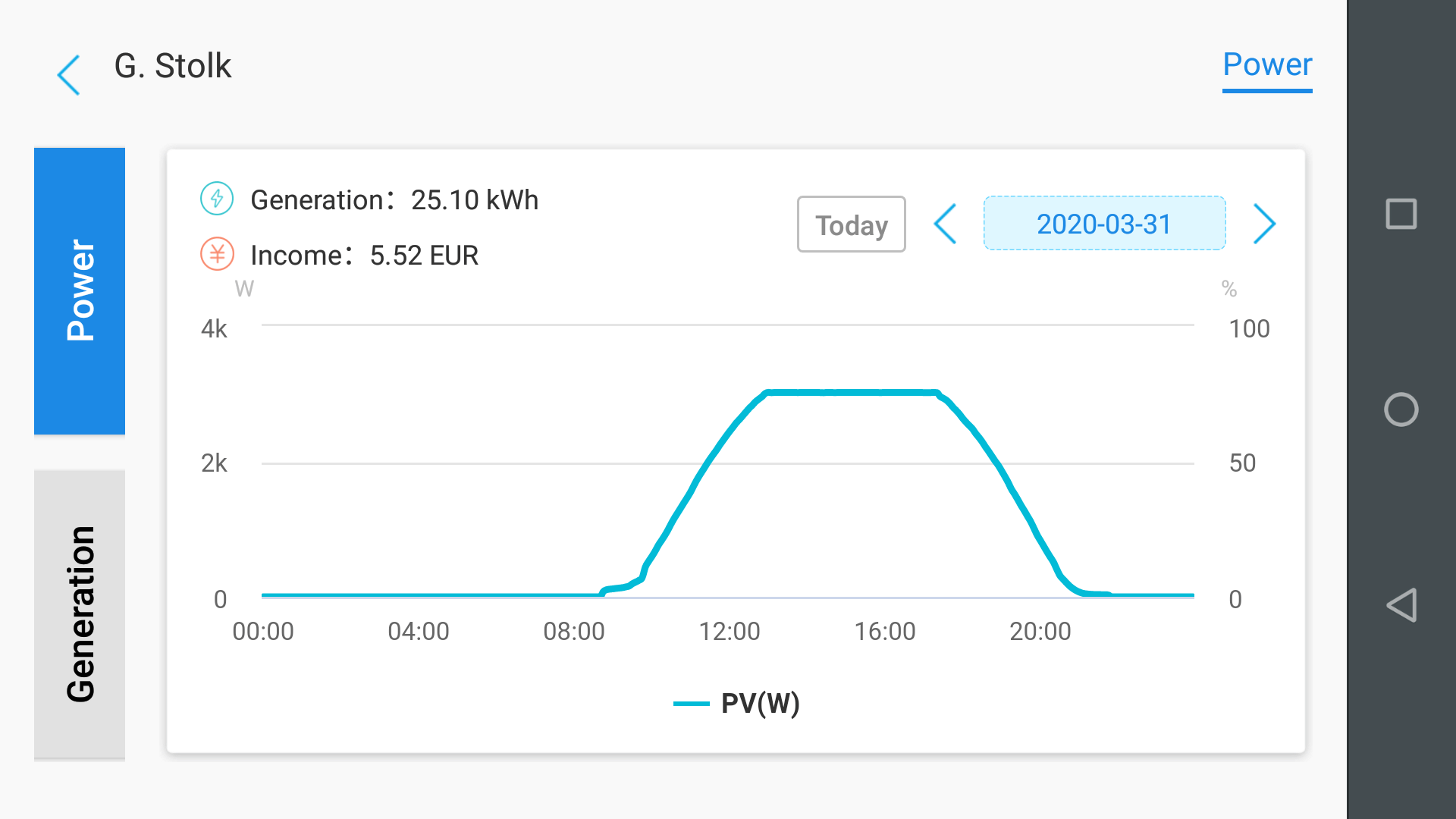

Er is afgelopen maandag een PV installatie geplaatst.
Erg blij dat het eindelijk zo ver was en alles liep voorspoedig met 2 uur lag het systeem op het dak en de manne hebben top werk geleverd.
Echter afgelopen dinsdag een mooie dag gehad en dan zie je dit.
Afbeeldingslocatie: https://tweakers.net/i/GqSLCJ_x0ihoXqAot01NuUXZi24=/800x/filters:strip_exif()/f/image/wzmB2DLGqKDZ2w3cRFOP9M6A.png?f=fotoalbum_large
De installatie bestaat uit 12x LG330N1K-V5 met een Groodwe GW3000D-NS omvormer
De panelen liggen op een schuin dak met vrij uitzicht op het zuiden.
Het totale paneel vermogen is 3960Wp.
Is de gekozen omvormer dan niet erg klein als deze alles al op 3,02KWh aftopt.
Dit is bijna 1KW wat er verloren gaat!
Nu weet ik dat door de kleinere omvormer het systeem eerder start en langer door gaat met opwekken maar waar ligt dan het optimum.
Het lijkt mij dat deze installatie wel erg scheef is.
Ik ben benieuwd naar jullie bevindingen over deze configuratie
Alvast bedankt voor de reacties

Aftoppen zie je vnl in het voorjaar: koude lucht en best een fel zonnetje. In de zomer is het een stuk warmer en doen je panelen dus minder.
Maar, in dit geval had ik zomaar voor een 3.68kW model gegaan. Je gaat (nét) over het maximum PV vermogen heen (jij hebt 3960Wp en de omvormer mag 3900Wp hebben) en met dit weer doen je panelen procentueel iets meer.
Ik zou zeuren om een modelletje zwaarder; de 3680W kan nog net op een 16A zekering.

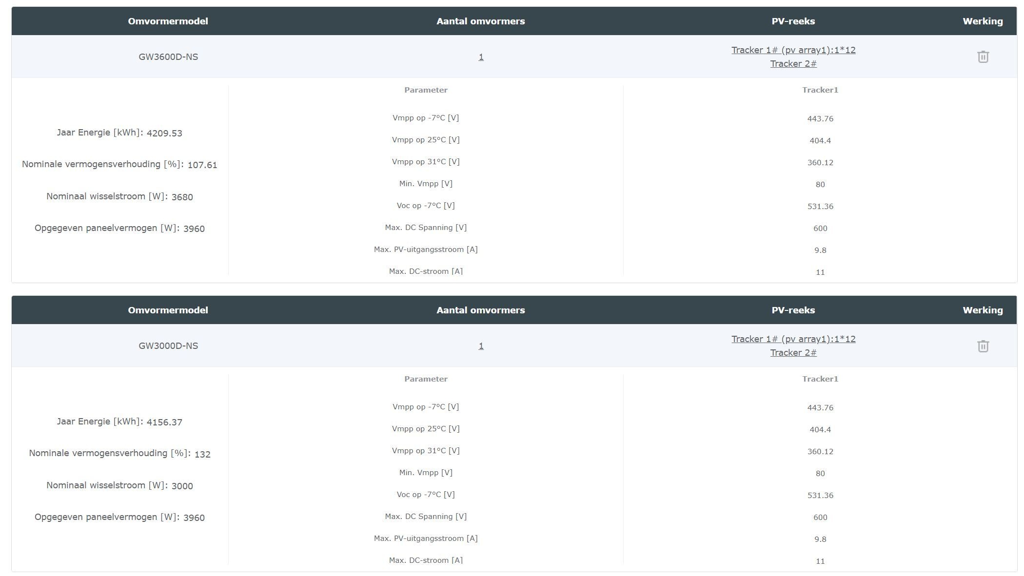

Afbeeldingslocatie: https://tweakers.net/i/vDHn5q-Yz6sVuju2D8G9QI42dC8=/800x/filters:strip_icc():strip_exif()/f/image/ZC6HfntBs44kZaf5ypzK97ez.jpg?f=fotoalbum_large
Het scheelt je maar heel weinig (50 kWh). De rest van het jaar zijn de panelen een stuk warmer en halen ze de aftopping niet. De 3600 is circa 100 euro duurder. Dus de terugverdientijd is zo'n 10 jaar.

  • Cheesy
Geosto schreef op donderdag 2 april 2020 @ 00:01:
Je vergelijkt nu vermogen met energie, dat gaat niet ;)
De aftopping valt ook wel mee als je het zo bekijkt:

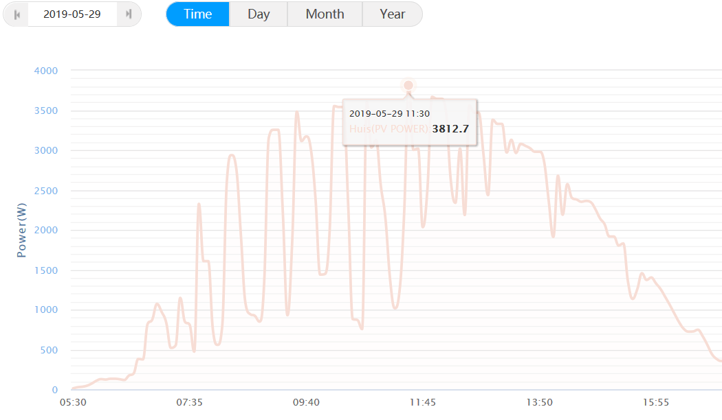

  • Blackraven
  • Laatst online: 30-07 21:49
Daar wil ik toch wel een kleine kanttekening bij plaatsen, om te voorkomen dat je te ver gaat met de onderdimensionering van de omvormer (zoals de TS m.i.). Zelf heb ik sowieso een hekel aan afgetopte grafiekjes O-) , dus hier 12x300Wp = 3600W omvormer.
Ik heb dezelfde panelen als uit je link. Als je inderdaad een mooie strakke zonnige dag hebt ,dan pieken ze niet zo hard en gaat de vlieger wel op, dan draaien ze max. 260W op de top van de parabool, maar dat is nog altijd ver boven de NOCT waardes.
Waar ik vooral moeite mee heb in het aangehaalde verhaal is dat je 'nooit' op of boven de STC waardes zou uitkomen in NL.
Sommige producenten kiezen ervoor om de specificaties op papier iets lager in te zetten dan in de werkelijkheid, zodat de panelen altijd aan de minimum specs voldoen.
Hieronder zie je dat mijn panelen zelfs op 3812.7/12=317W draaien en dat is aanzienlijk boven de STC.
Grafiek is DC zijde trouwens.
Afbeeldingslocatie: https://tweakers.net/i/6tfqML9oMYDPF6-K8O9Zss48fHo=/800x/filters:strip_exif()/f/image/treqVqeU14Z2mS8nxuojJpba.png?f=fotoalbum_large

Als ik dan de berekeningen van Lothar zie dan is de verwachte jaar opbrengst van de huidige set 4156.37KWh een zwaardere omvormer heeft een opbrengst 4209.53KWh en haalt dan toch meer uit de panelen. oké het is niet veel maar optimaal is het nu niet.
Ik hoop dat de leverancier zich coolant opstelt en mee gaat in het uitwisselen van de omvormer.

Vandaag is de omvormer omgewisseld en zie hier onder het resultaat.
Afbeeldingslocatie: https://tweakers.net/i/WqZlVxReZrjxzZ8q6ZYraz0XhRQ=/800x/filters:strip_exif()/f/image/94EgENsGyRl73h8PXJnadkms.png?f=fotoalbum_large
Er komt gelijk 330 Watt bij en toen was de zon al over zijn hoogtepunt heen.
Mij benieuwen wat het morgen gaat doen.
