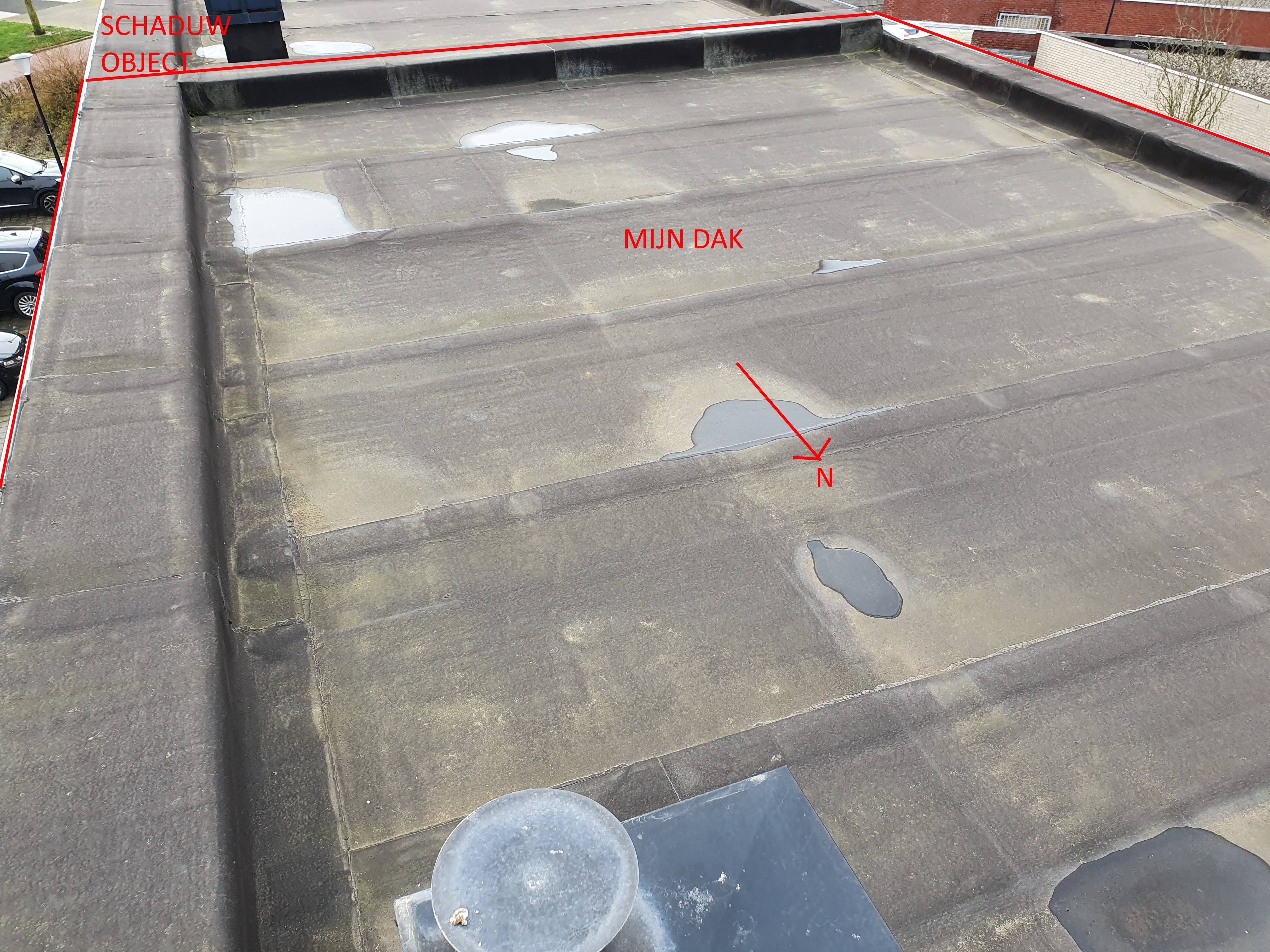

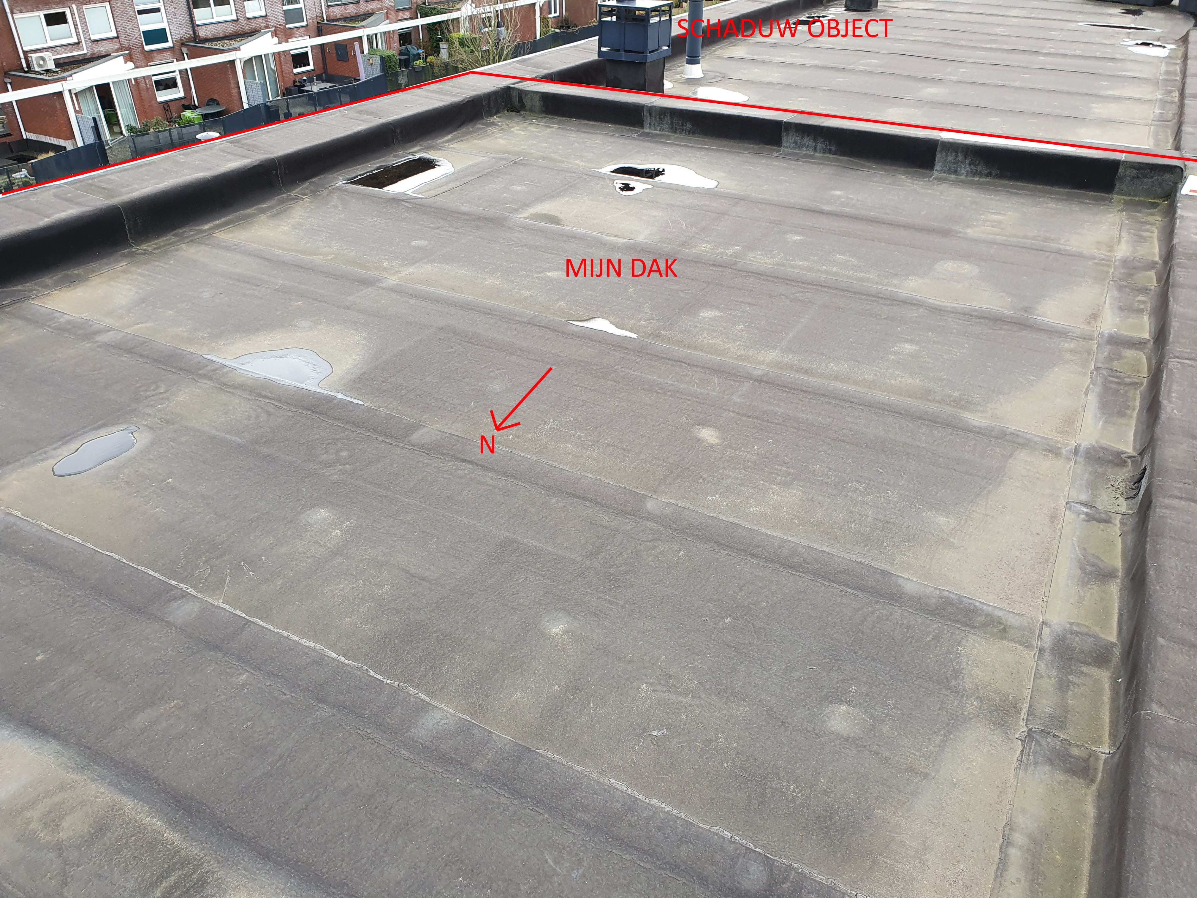

Graag input van jullie over zonnepanelen in mijn situatie. Ik heb me al ingelezen maar ben zeker geen expert en de 'details' kunnen nog best verschil maken in de uitkomst. Het gaat om een plat dak van 4 bij 6 meter op de derde verdieping, dus zo'n 7 meter hoog. Panelen zelf leggen zou ik nog wel zien zitten maar wat er met elektriciteit moet lijkt me iets te ingewikkeld dus ik ga voor laten installeren.
Aangezien plaatjes meer zeggen dan woorden, hieronder vele plaatjes. Hopelijk maakt dat het makkelijk om meteen goed mee te kunnen denken.

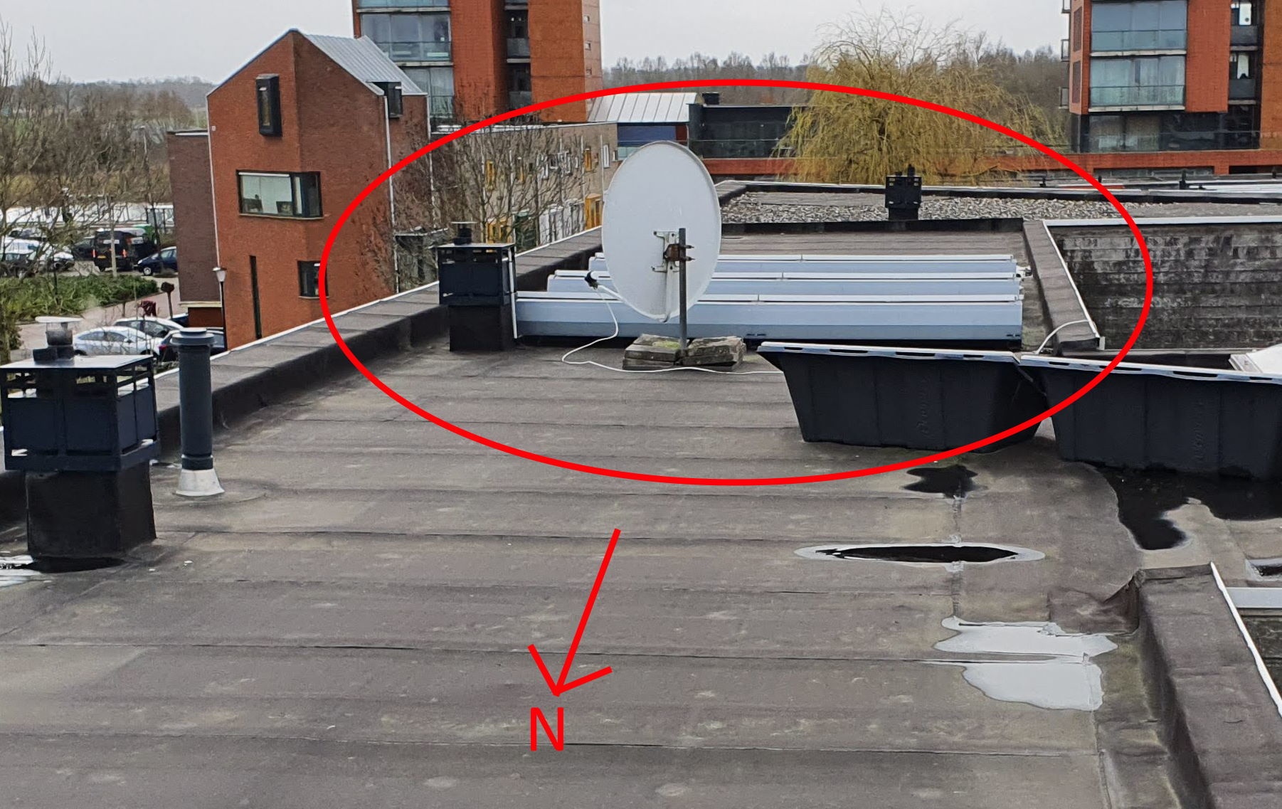

Foto's van het dak met verschillende oriëntaties:
Afbeeldingslocatie: https://tweakers.net/i/TiXm8xz4rjNIbhBrZBKsKcMe2hA=/800x/filters:strip_icc()/f/image/fmmL3ZugCaqlzmYQkd2k5WJ7.jpg?f=fotoalbum_large
Afbeeldingslocatie: https://tweakers.net/i/E2tob64NcQEgNLqqIVvhy8WjWDE=/800x/filters:strip_icc()/f/image/zL6xgKFFMKCIoTaMBqskRS6F.jpg?f=fotoalbum_large
Afbeeldingslocatie: https://tweakers.net/i/OBEFFNO3-p9yoj2MctHanBvTIcE=/800x/filters:strip_icc()/f/image/TYWB38OzMYCXpJ6hSefn55yY.jpg?f=fotoalbum_large
Afbeeldingslocatie: https://tweakers.net/i/a_nf0Wqzc6E-re6vSLejDTuRc4c=/800x/filters:strip_icc()/f/image/sa5dfBchMGC8FJIXglL9Y01J.jpg?f=fotoalbum_large

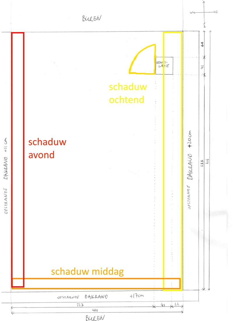

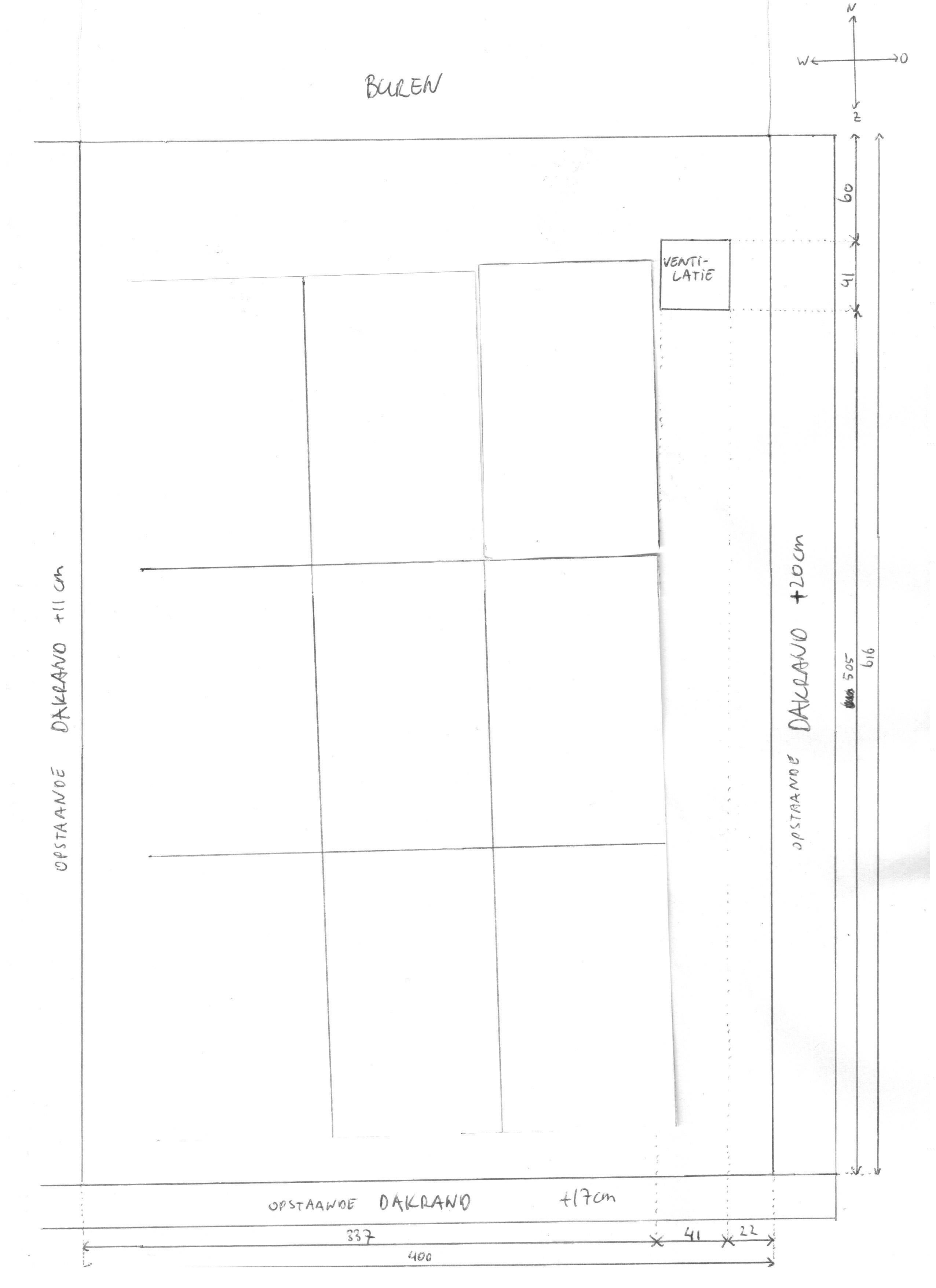

Dan hieronder tekeningen, dat zijn tenslotte ook plaatjes.
Overzicht:
Afbeeldingslocatie: https://tweakers.net/i/RMdPYi3vBMBFkfn8ObHC1XU8SDY=/800x/filters:strip_icc():strip_exif()/f/image/e1NXVModNqVmFdn3QQmEpBot.jpg?f=fotoalbum_large
Dit betekent dat in de noordoost hoek er wat schaduw zou kunnen zijn in de ochtend van mijn ventilatieschachten. In de zuidoost hoek kan er 's ochtends en 's avonds een beetje schaduw zijn van de de ventilatieschachten van de buren aan de zuidkant. (Overigens vergeten de hoogte daarvan op te meten 8)7 . Afstand tot mijn dak zal zo'n 75 centimeter zijn en hoogte gok ik richting de 70 centimeter)

Wat mij niet helder is bij de OW opties is of die überhaupt zo kunnen want:
1) oneven aantal rijen, dat zie ik in de voorbeelden nooit terug. Ik denk zelf overigens aan WOW, met het idee dat we in de middag vermoedelijk meer verbruiken dan in de ochtend omdat we 's ochtends vaak weg zijn (school/werk).
2) oriëntatie met minst aantal panelen heeft 3 panelen, is er daarmee wel genoeg spanning voor die omvormer om te starten?

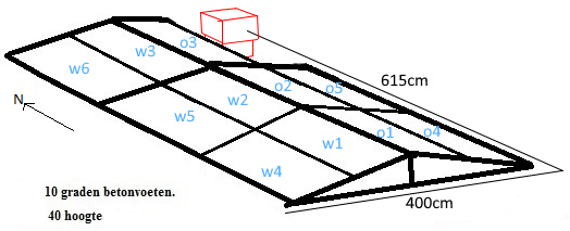

Past dit niet? (-1 paneel voor de schoorsteen)
let niet op de maten die erbij staan. Plaatje was van iemand anders.

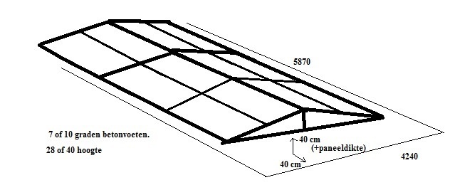

Afbeeldingslocatie: https://tweakers.net/i/WhFZRd43cgVw87T7vbWs7y-zte8=/f/image/uMomsD1RkKe8nfmIpPSNTRjm.jpg
https://www.sun-solar.nl/...en-hellingshoek-sunsolar/
En 1 tigo optimizer (schoorsteen buren) tesamen op een SMA omvormer met 2xmppt
https://www.solar-bouwmarkt.nl/g8-duo-350wp-perc.html
of
https://www.winkelman-zon...10wp/52081/?display=tiles
[ Voor 7% gewijzigd door AUijtdehaag op 05-03-2020 19:09 ]

Interessant, wordt dit dan minder breed dan WOWO /\/\ zonder de hellingshoek (veel) hoger dan 10 graden te maken? Ik ging er vanuit dat dat niet kon omdat je dan geen ruimte voor no go area overhoudt want: 400 centimeter tussen de twee dakranden, dan passen 4 panelen bijna plat maar net, laat staan dat je no go area overhoudt. (Of ben ik daar dan te voorzichtig in?). En in dit idee geen optimizer op het paneel naast de schoorsteen voor in de ochtend?
  • AUijtdehaag
AUijtdehaag
Waarom een no-go area?
Je voldoet aan de voorwaarden, hoogte = afstand tot de rand.
Je begint al erg laag, dus afstand tot de rand is nihil.
Je moet alleen oppassen dat je geen schaduw krijgt aan de randen. Maar dat is met een stoeptegel onder de betonvoet ook op te lossen.
En inderdaad 1 optimizer (tigo) voor het paneel wat in de schaduw valt in de ochtend.
De rest voorzien van optimizers is niet echt nuttig.
En vul het eens in: sunnydesignweb
https://www.sunnydesignweb.com/sdweb (kies nieuw project, zonder eigen gebruik, vul lokatiegegevens in, ga naar de configuratie van de pv installatie enz.)

Je kan ook een Oost-West opstelling maken in \_/ opstelling.
Bestaande uit 2 meter panelen in portrait, met een smal looppad in het midden.
Als het smaller moet worden, dan een combinatie van 1.7 meter panelen met 2 meter panelen,
en als het nog smaller moet dan allemaal 1.7 meter panelen.
SolarEdge 7980Wp (2280 Oost, 3420 Zuid, 2280 West)    en    Daikin multisplit 2MXM50M met FTXA50A & FTXM25M

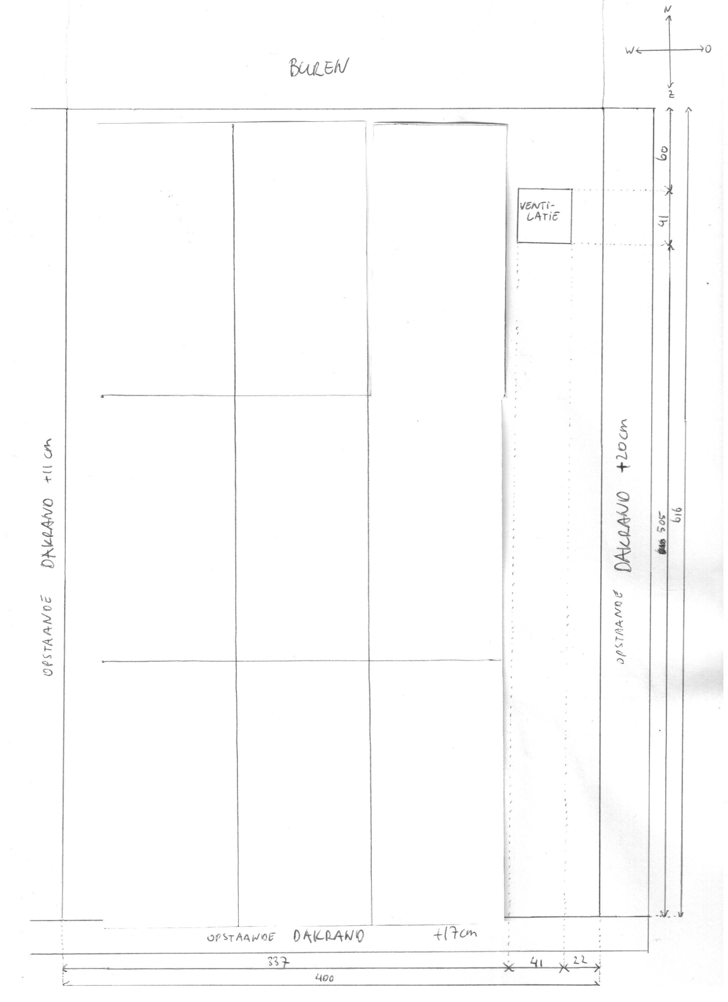

Helpende feedback! Fijn dat jullie meedenken, dat helpt om verder te komen.
Aan de oostkant kunnen er in jullie opties 5, aan de westkant 6.
Een no go zone werd online aangeraden, zowel wettelijk als voor wind en loopruimte met adviezen russen de 20, 50 en 100 centimeter. Als ik jullie hoor is 20 centimeter al genoeg.
Dat betekent dat 2m+1,7m panelen net moet kunnen volgens mij.
Om het aantal panelen met last van schaduw te minimaliseren is portrait denk ik het handigste, dan kom ik sowieso met 1 optimizer uit.
Dan is nog de vraag of ik de loopruimte aan de zijkanten of in het midden wil of ik meer panelen op het westen of oosten gericht wil en welke rij ik de grote panelen wil. Qua verbruiksverdeling over de dag zeg ik dan de meeste opbrengst op het westen, dus daar 6 grote panelen. Loopruimte aan de zijkanten lijkt me prettiger i.v.m. wind en omdat ik aan de westkant het dak op klim. Nadeel is dat je 2x weinig ruimte hebt i.p.v. 1x meer maar ook dat ik geen schaduw van mijn eigen panelen wil dus daar moet ik op letten.
Dan lijkt de tussenstand vandaag: /\ gecentreerd op het dak met panelen in portrait, 6x van 2m aan de westkant gericht op het westen, 5x van 1,7m aan de oostkant gericht op het oosten waarvan de zuidelijkste met optimizer.
Nog aanvullingen: mijn meterkast is 1 fase. Huis komt uit 1998.
Ik ga sunnydesignweb eens invullen... To be continued!

Dan aan de ene kant dexe?
https://www.winkelman-zon...tail&merk=Panasonic%20HIT
Dan hou je nog prima Vmpp over.
In portrait heb je veel meer voeten nodig, tenzij je rails erop gaat monteren. En hoe zit het met extra gewicht op je dak?
Bij horizontale schaduw doet het paneel dan ook niets meer. (Bij halcell is dat 50%)
Gebouwen in de omgeving die horizontale schaduw kunnem werpen? Of dakrand.
[ Voor 7% gewijzigd door AUijtdehaag op 06-03-2020 02:39 ]

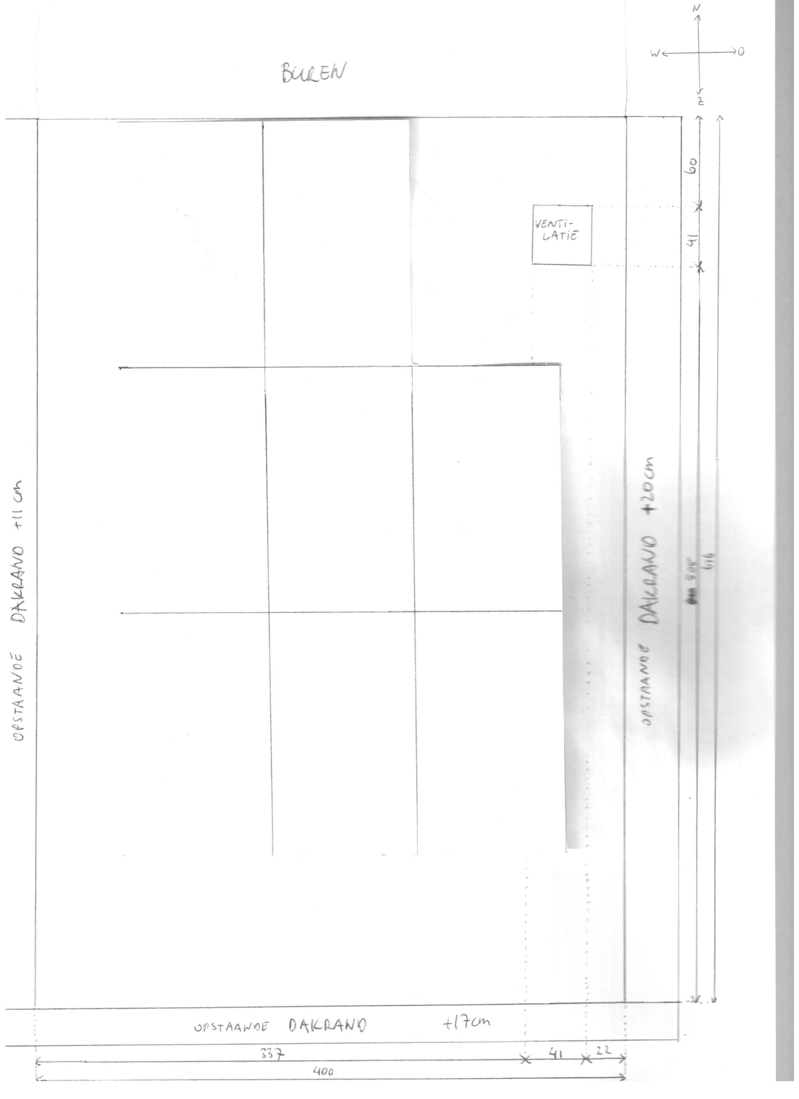

Daar ben ik weer... Wat ben ik wijzer geworden?

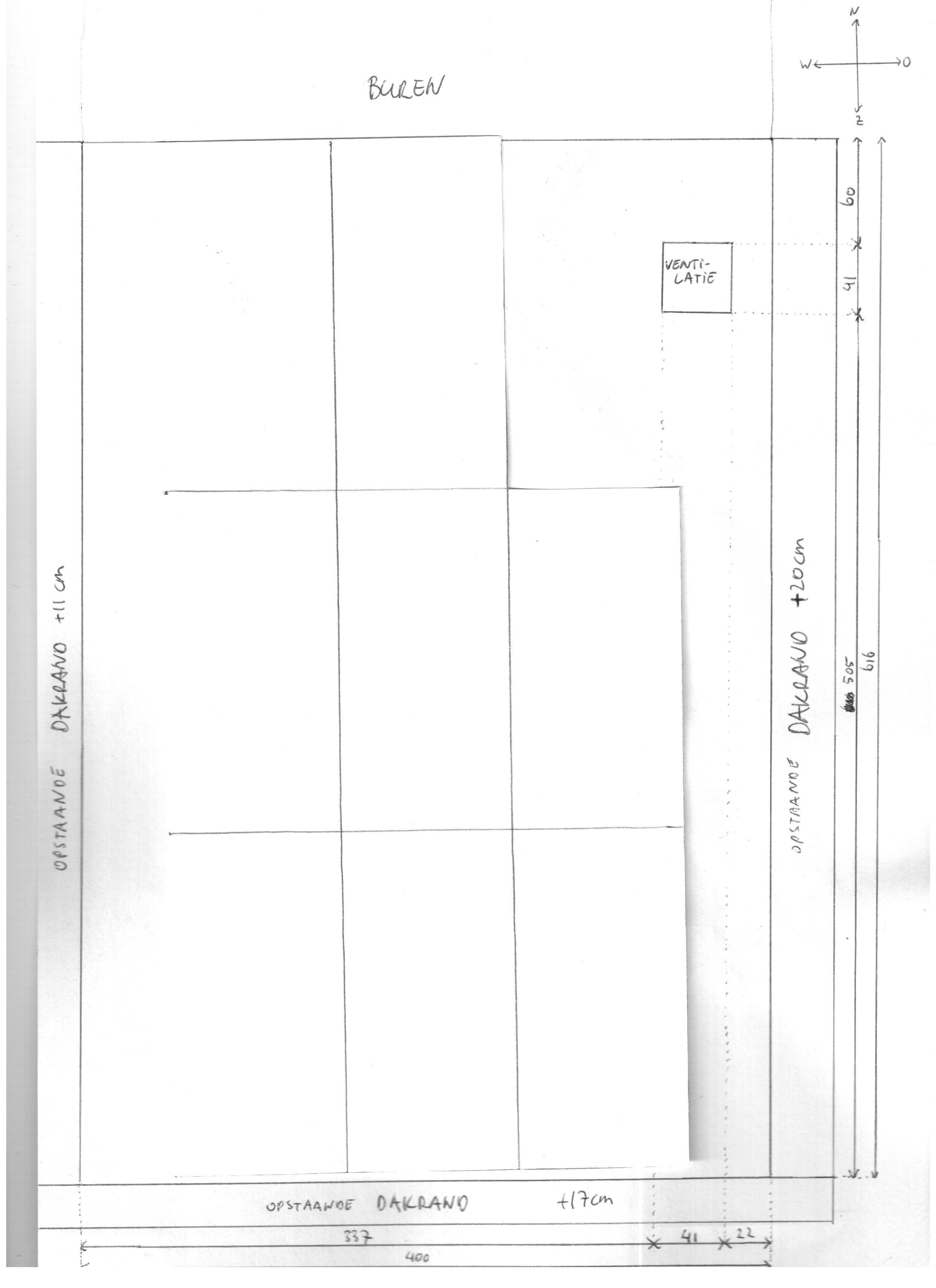

Legplan
@AUijtdehaag Ik lees de feedback over portrait. Wat is de impact van meer voeten/rails? Hogere kosten?
En vanwaar je vraag over gewicht? Het gaat om een dak met betonplaten die noord/zuid lopen van 75cm breed. Ik heb nog niet uitgezocht wat zij aan extra gewicht kunnen hebben, ik heb eerder bij de gemeente geïnformeerd maar die zeggen dat ik dat zelf uit mag zoeken. De precieze constructiegegevens zou ik zelf bij de gemeente in het archief mogen opzoeken.
Hoe zou volgens jou een legplan eruit zien waar kleine panelen van nut zijn? Die zie ik namelijk nog even niet.
Als het gaat om het voorstel van @FD2: voordeel is dat er hier geen last is van de schaduw. Maar heb je hier geen extra last van de wind? En de verdeling Oost/West is onvoordeliger als je het combineert met mijn verbruik, vandaar dat ik in mijn vorige voorstel ze toch in een 'punt' in het mdiden geplaatst had.
Maar blijkbaar zijn de voeten/rails nadelig, daarom ben ik toch eerst het eerder geposte 'puntdak' uit gaan werkenop Sunnydesignweb. Dan loop ik wat problemen aan rondom schaduw en omvormer (zie hieronder).

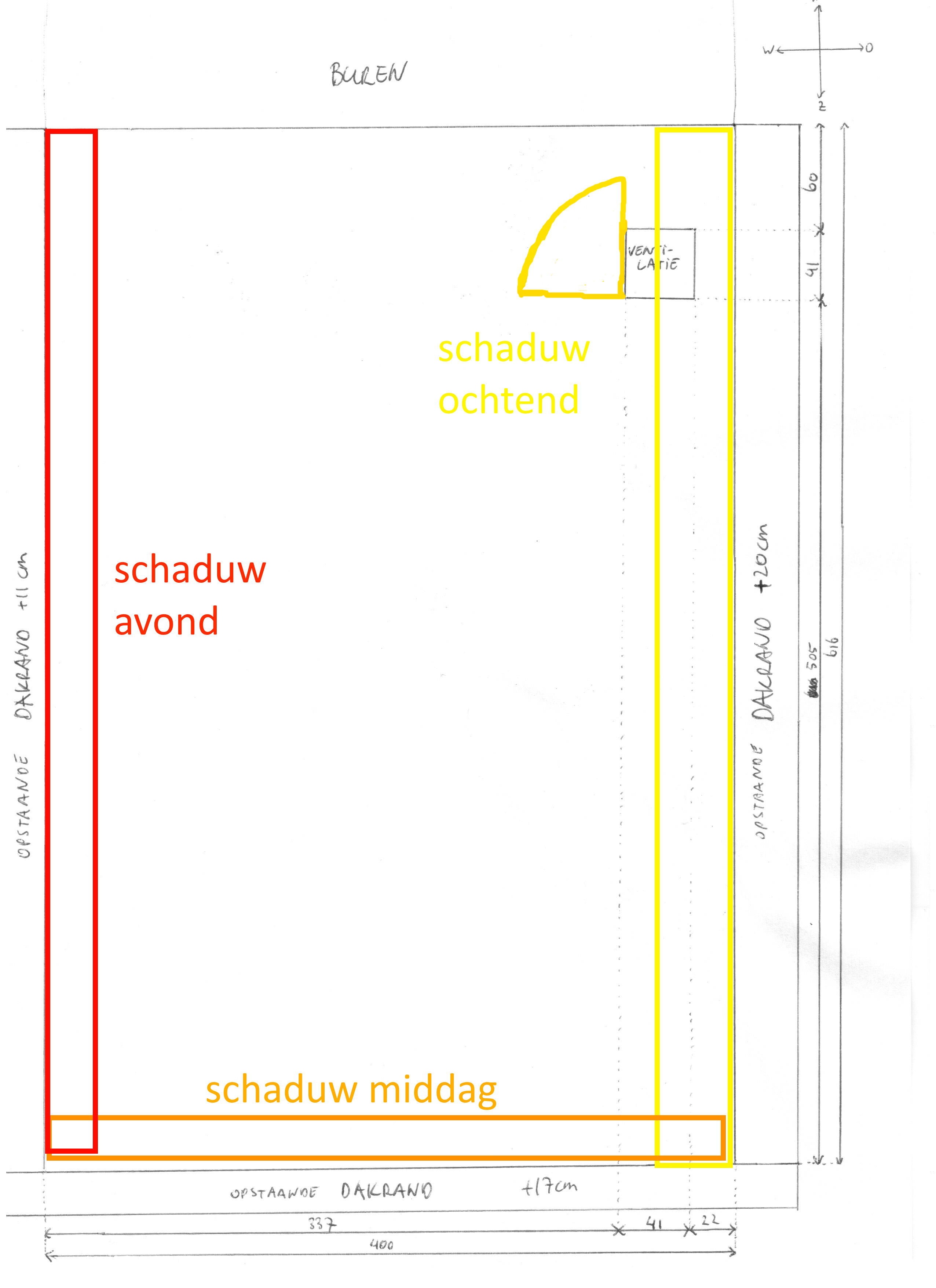

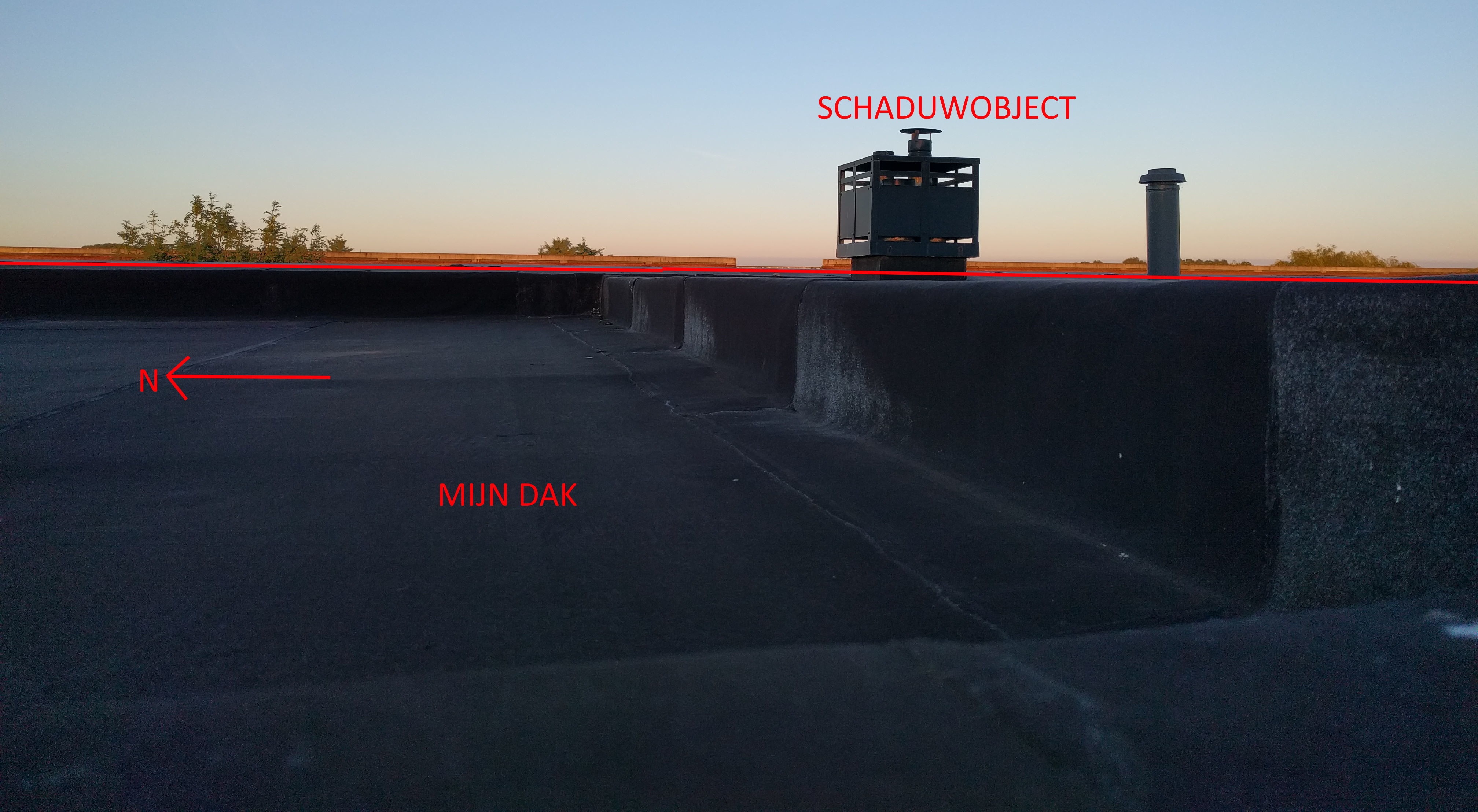

Schaduw
- schaduw van de schoorsteen bij de buren speelt geen rol, deze komt niet op mijn dak (gecheckt bij volle zon om 9 uur 's ochtends en rond 12 uur, beiden nu het nog winter is).
- schaduw van de opstaande dakranden is wel relevant in de zin dat hoe dichter de panelen in het legplan bij de dakrand liggen (zoals bij compleet volleggen met grote panelen direct vanaf het dakoppervlak).
- schaduw van de schoorsteen op mijn huis speelt een rol in de ochtend als er direct ten westen daarvan een paneel ligt.
- er zijn geen gebouwen of bomen of wat dan ook in de omgeving die verder schaduw op mijn dak veroorzaken
Zie ook:
Afbeeldingslocatie: https://tweakers.net/i/Z1na_9KAzZlNiKxd98Zhzfh75pU=/800x/filters:strip_icc()/f/image/uFNFQUrrhmepRZh4I7lLw9M7.jpg?f=fotoalbum_large
De vraag is wat hier de beste oplossing is (met vermoedelijke nadelen, maar ik kan de verhoudingen tot elkaar niet helemaal inschatten. Ben dus benieuwd hoe dit zich tot elkaar verhoudt.):
1) meer afstand tot dakrand. Nadeel: minder oppervlak voor panelen dus minder/kleinere panelen
2) panelen hoger leggen. Nadeel: ingewikkeldere en dus duurdere constructie, meer last van de wind
3) alle panelen die tot de grond liggen optimizers geven. Nadeel: hogere kosten

  • AUijtdehaag
AUijtdehaag
De hoogte dakrand in oost/west is geen probleem.
De betonvoet heeft ook al een verhoging voordat de panelen beginnen..
Mocht het wel een probleem zijn:
Als het paneel in landscape ligt en er komt schaduw op de onderkant, zal hooguit 1/3 van het paneel het "even" niet doen. Dit wordt omgeleid door de bypasdiodes. Echter is bij laagstaande zon, de zonnekracht ook zo laag nog, dat je er amper iets van merkt.
Liggen ze in portrait, dan zal heel het paneel niets doen. Dan doorkruis je alle 3 de rijen met diodes en doet het paneel niets meer. Een optimizer zal daar ook niks aan veranderen.

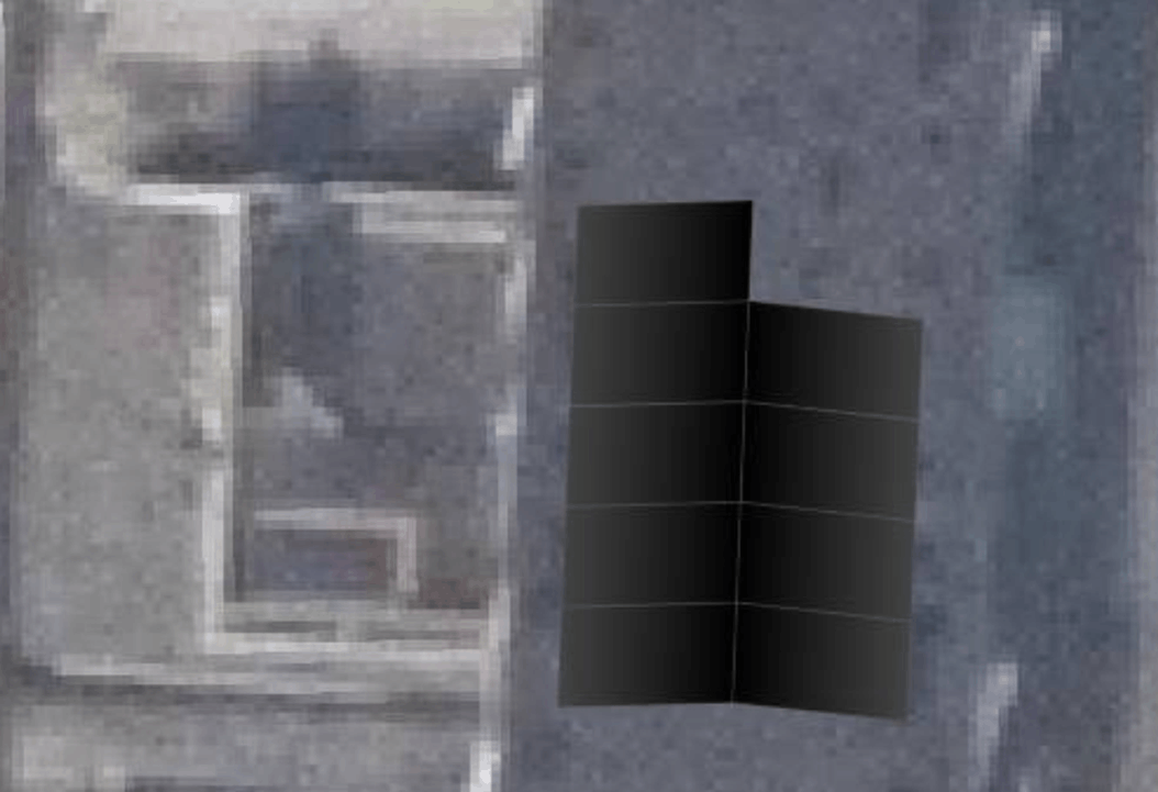

Plaatje beetje bijgepaint.
Afbeeldingslocatie: https://tweakers.net/i/wdN7znnOQBsNjYjZ9eQbGg25-3A=/f/image/rSOnjfX75WU2nOEdVhfKc6Bz.png

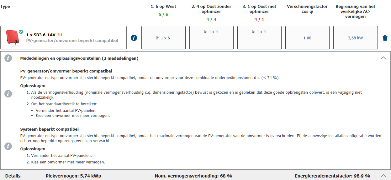

Op de plek waar O6 zou moeten zitten zit dan dus een gat. Zie jij nog winst voor een optimizer op paneel O3? Daar zit in de ochtend dus wel wat schaduw op, door de hoogte van het paneel ernaast (betonvoet+17 cm door helling) zal dat niet heel erg lang zijn. Misschien geldt daarvoor dan hetzelfde als de schaduw van de dakranden?

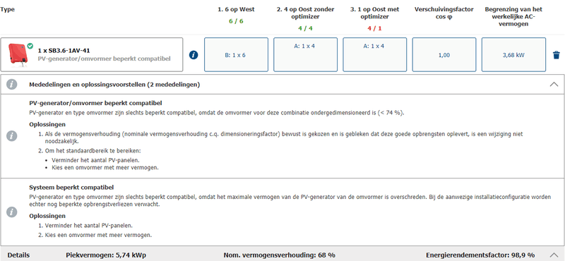

Hier de illustratie van wat sunnydesignweb zegt als ik een optimizer toevoeg voor O3 en die polystring aansluit op dezelfde ingang (zegt mij allemaal weinig, ik herhaal termen van sunnydesignweb) als de rest van de panelen die dezelfde oriëntatie hebben:
Afbeeldingslocatie: https://tweakers.net/i/WR2jC4cqIThjTSyp5ZB8fGhM5yo=/800x/f/image/vkcqw5nfDhMwL6VXFo0wNraE.png?f=fotoalbum_large.
Ziet eruit alsof ik iets fout doe? Hij houdt hetzelfde aantal panelen aan als het aantal panelen zonder optimizer en dat kan ik niet veranderen. Maar anders krijg ik volgens mij geen 1 optimizer in het systeem ingevoerd.

Aha, 2x6 past alleen niet dus dan zou het daar een andere omvormer moeten zijn of 2x5 (maar da's zonde van het oppervlak). Omvormer lijkt dan het meest logisch, maar je zegt terecht dat dat iets doet met het vertrouwen in het bedrijf. Full-black is zeker geen eis van mij maar de meesten komen daarmee, de uitleg was een keer i.v.m. hogere opbrengst voor lage meerkosten.
[ Voor 19% gewijzigd door Bokkiej op 03-04-2020 10:57 ]
  • AUijtdehaag
AUijtdehaag
Ik zie maar weinig 2x1 mtr panelen in je offertes staan. Dat pastte toch ook?
Geeft een iets hogere Vmpp en meer Wp
Growatt heeft volgens mij geen goed schaduwmanagement erin zitten
AEG is een drama met de webserver( eigen logging is helemaal not done)
Nergens geen sma aangeboden (gemiste kans, want die heeft zowel goede logging als schaduwmanagement)
Ook al naar 3x aps qs1 gekeken?

goodwe heeft ingebouwde schaduwmanagement en als je dan de 3000 DNS versie pakt zit je prima hoor.
Als je 340 watt mono pakt zit je op 33 volt per paneel, dus 165 volt op oost, 198 op west. Gaat prima werken hoor. prijsverschil tussen de 3000NS en 3000DNS is 50 euro. Dat gaat lukken.

Lardman schreef op vrijdag 3 april 2020 @ 11:31:
Aha, dan kan ik die sowieso voorstellen als alternatief en ik zie dat de aanbieder ook SMA aan kan bieden.

Legplan: (Noord-Zuid opstelling, overigens iets teveel naar het zuiden ingetekend op de foto)
Afbeeldingslocatie: https://tweakers.net/i/P4KG90YntBNjUfMrmBb-opR0j7I=/800x/filters:strip_exif()/f/image/QqziuFLwnrGLoOYwgZuSkT9w.png?f=fotoalbum_large
Andere aanbieders kwamen met een OW opstelling in portrait, met ook 9 panelen (dus hetzelfde als eerder ook in dit topic genoemd) maar die hadden panelen met lagere opbrengst, hogere prijs en ook geen micro-omvormers. Ik zou niet teveel extra willen betalen voor micro-omvormers maar als het goedkoper is dan heb ik ze liever wel! Hieronder de OW optie (niet aangeboden bij de bovenstaande offerte maar dat zou ik nog kunnen vragen):
Afbeeldingslocatie: https://tweakers.net/i/JD7_cm-Uy9g8IT3892urm_RFEDE=/full-fit-in/4000x4000/filters:no_upscale():fill(white):strip_exif()/f/image/GjT4CrLSYmKrWSI8BYCng2zL.png?f=user_large
De OW variant zou theoretisch ietsiepietsie meer opbrengst dan NZ uit de foto hebben maar vanwege de portrait opstelling zou het kunnen dat de schaduw van de dakrand op de randen van de dag dan wel weer langer de opbrengst vermindert. Uiteindelijk is het daarom denk ik geen significant verschil. Of zien jullie dat anders?

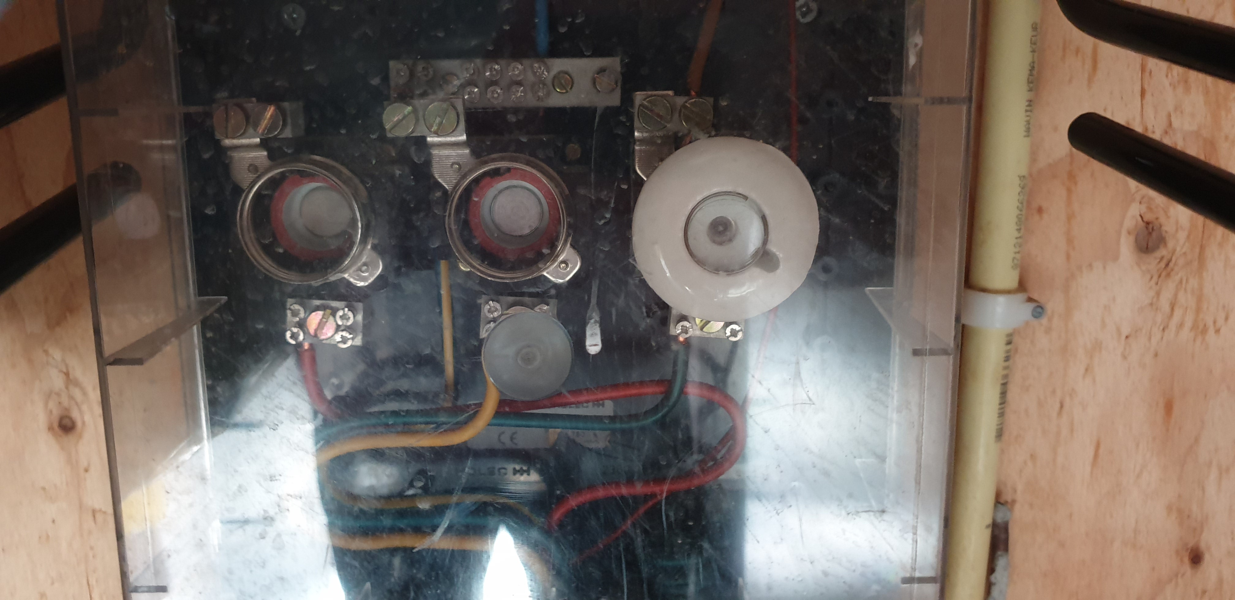

Heb je een hoofdschakelaar? Waar is de aardlekbeveiliging van die PV groep?
  • Bokkiej
  • Laatst online: 06-11 18:47
Dit is alles, ik heb vermoed ik alleen een aardlekschakelaar (huis uit 1998, ik lees dat het pas vanaf 2005 verplicht is). Als ik de groene streep begrijp zitten de zonnepanelen niet achter de aardlekschakelaar. Je vraagt het neem ik aan omdat dit niet de nette of veilige oplossing is?
  • AUijtdehaag
AUijtdehaag
Bokkiej schreef op zaterdag 19 december 2020 @ 11:07:
Thanks!
Dat hangt er vanaf of de ingang bovenin open is en zo ja, niet naar beneden wijst. Dan kan er geen water in komen zou je zeggen. Daar heb ik eerljk gezegd niet naar gekeken. Op zich geen slecht idee
voor de zekerheid, maar boren in een buis waar al elektriciteitskabel in zit klinkt ook als iets dat mis kan gaan.
Bovenaan zit de flexibele buis ook IN de buis/mof?
En onderaan ook.
Kans bestaat dat er gedurende een regenbui, toch water in druppelt.
Wat je niet wilt, is dat water in je groepenkast binnen kan druppelen, vandaar de gaatjes.
Als ze terugkomen voor de losse aardlekbeveiliging te plaatsen, kunnen ze die gaatjes nog even boren als de boel even uit elkaar wordt getrokken. ;)
Als de aardlek springt vanwege water in de buis, zit je helemaal in het donker? Ik zou er toch even navraag naar doen, hoe het is aangesloten.
PV altijd op een losse aardlekautomaat ;)
(gescheiden van de rest dus)
[ Voor 11% gewijzigd door AUijtdehaag op 19-12-2020 11:38 ]
  • Bokkiej
Installatiehandleiding van een van de omvormers (1x YC600, overigens naast 2x QS1) staat: "Het is nadrukkelijk aanbevolen om apparatuur (aardlekschakelaar) voor het tegengaan van overspanning
aan te brengen in de desbetreffende meterkast.". Dat lijkt dus voor deze groep niet het geval.
  • AUijtdehaag
AUijtdehaag
Het simpelste is deze:
https://www.elektramat.nl...aat-1p-n-16a-b-kar-100ma/
Maar gezien onze conversatie via DM, denk ik dat je er beter aan doet, de hele MK aan te pakken (dmv nieuwe kast) zodat je weer geheel aan de eisen voldoet. (alles achter aardlek en een hoofdschakelaar plaatsen)
[ Voor 4% gewijzigd door AUijtdehaag op 19-12-2020 16:36 ]
  • Bokkiej
Ik heb de installateur deze twee zaken voorgelegd. Benieuwd naar de reactie.
Misschien is een verbouwing van de meterkast sowieso een goed idee, maar alleen al om het principe zou ik graag willen dat zij het voor nu netjes oplossen.
  • Bokkiej
Re: pijpje
Reactie is dat het water er al bij het pijpje uit zou lopen, vlak voor het naar binnen gaat. Dat klopt met wat ik op de foto zie, daar hadden we niet goed gekeken.
Re: aardlekschakelaar
Ze zeggen dat dat niet nodig is volgens de voorschriften. Als ik verder zoek op specifiek AP systems micro-omvormers en aardlekschakelaar kom ik ook het volgende tegen:
Bron: https://emea.apsystems.co...s/faq-dutch/#toggle-id-30
de APsystems micro-omvormers hebben een ingebouwde hoog-frequent transformator die in de meeste configuraties een aardlekschakelaar overbodig maakt
Dus dat kan best wel eens kloppen eigenlijk. Wel raar dat in een handleiding van de YC-600 iets anders stond (zie eerder dit draadje), of dat had ik niet goed geïnterpreteerd...
  • ThinkPad
  • Laatst online: 08:29
Zit er maar één aardlekschakelaar in je kast? Als ik het goed tel zitten er 8 groepen in de kast. Achter een aardlekschakelaar mogen echter maar 4 groepen.
Naast dat het niet mag is het ook onhandig, als de aardlekschakelaar nu wordt aangesproken dan is gelijk je hele huis donker.
En hoofdschakelaar mist inderdaad ook.
[ Voor 6% gewijzigd door ThinkPad op 30-12-2020 22:59 ]
  • Bokkiej
ThinkPadd schreef op woensdag 30 december 2020 @ 22:56:
Alleen de rechter vier groepen zitten achter de aardlekschakelaar (zie groene streep). Ik heb geen aparte hoofdschakelaar. Ouderwets blijkbaar.
  • AUijtdehaag
AUijtdehaag
Vraag ze eens wat er gebeurt als je gaatjes boort in de pvc buis.
Ben JIJ dan beschermt zonder aardlekbeveiliging?
Ze kunnen het mooi vertellen...
Dat geldt ook voor je overige groepen zonder aardlekbeveiliging trouwens.
Geen gaatjes meer boren anders krijg je een opdonder.
Kortsluitbeveiliging is niet hetzelfde als aardlekbeveiliging.
[ Voor 58% gewijzigd door AUijtdehaag op 31-12-2020 10:31 ]
  • ThinkPad
Bokkiej schreef op donderdag 31 december 2020 @ 10:00:
Ouderwets maar vooral erg onveilig in dat geval! :X
Zou je, als je het aandurft en heel voorzichtig doet, wellicht de deksel eraf kunnen halen en een foto kunnen plaatsen van de binnenkant van de groepenkast? Ben erg benieuwd hoe het nou daadwerkelijk zit aangesloten. Maar als ik dit zo hoor vrees ik het ergste, dan gaat er nog wel wat werk/kosten achterweg komen om het veilig en volgens de regels te krijgen :X
[ Voor 3% gewijzigd door ThinkPad op 31-12-2020 10:56 ]
Bij bepaalde aanpassingen moet je ook conformeren aan de huidige norm.
Dit is inderdaad niet netjes gezien je nu ...1,2,3,4,5,6... handelingen nodig hebt om de installatie spanningsloos te maken. Volgens mij is dat trouwens nooit legaal geweest.
En die ontbrekende aardlekbeveiliging; dat bedrijf heeft zeker netjes je aardpen doorgemeten (indien TT stelsel)? Ik geloof er geen biet van.
  • Bokkiej
ThinkPadd schreef op donderdag 31 december 2020 @ 10:56:
Afbeeldingslocatie: https://tweakers.net/i/DGMeBDpdi2rCD8q04K5M0WFVqhY=/800x/filters:strip_icc():strip_exif()/f/image/4T3ajrcbu1kqrbR0kzvYTYoo.jpg?f=fotoalbum_large
Afbeeldingslocatie: https://tweakers.net/i/pMzayvKB-7poT1Epg4qtRrF9Ung=/800x/filters:strip_icc():strip_exif()/f/image/PXXwqI5gHyAbRFgMJtauOKUn.jpg?f=fotoalbum_large
Afbeeldingslocatie: https://tweakers.net/i/pfbSzyi1JbsoOogtJ8HvIwYiOw0=/800x/filters:strip_icc():strip_exif()/f/image/8fRt04jhqXAx6Nq4kwUdqLpf.jpg?f=fotoalbum_large
Afbeeldingslocatie: https://tweakers.net/i/8LrxLyw_tIrLXiXjSY70iKlK90Y=/x800/filters:strip_icc():strip_exif()/f/image/X6BFSmj8jIge0ZSAZwk2DZkj.jpg?f=fotoalbum_large
Oh ja, en wat op welke groep aangesloten zit:
Afbeeldingslocatie: https://tweakers.net/i/BNhLkw_59QDHrJBxjXNHsCTysxg=/x800/filters:strip_icc():strip_exif()/f/image/IvcpmGzcZV7AiTHh4w449zhV.jpg?f=fotoalbum_large
@AUijtdehaag adviseerde ook al om de hele boel te (laten) doen. Let op dat de groep 8 met 2e verdieping (airco/slaapkamer/wasmachine (A)/wasdroger(A+++)) al zwaar belast is (indien niet al overbelast).
Als we toch die discussie gaan voeren, wat is dan het advies om precies te laten doen? Zal meteen mijn toekomstplannen die ook betrekking hebben op de meterkast neerplempen:

  • ThinkPad
Aii, wat we al dachten inderdaad. Alles links van de aardlekschakelaar is niet beveiligd door een aardlekschakelaar. Groep 4 is leeg, daar zit aan de bovenkant niets op aangesloten. En er lijkt ook al een keer wat te zijn gebeurd (verkleuring) onder de aardlekschakelaar?
Wat voor inductie kookplaat heb je voor ogen? Op je huidige aansluiting kun je max. een 7400W plaat kwijt via een zgn. 'kookgroep' verwacht ik (ligt aan hoe zwaar je hoofdzekering is). Een grotere plaat (>=90cm meestal) zit over het algemeen op 11,1 kW (11.100W) en dan is 3-fasen wel een vereiste.
Is je zonnepanelen installatie al aangemeld bij de netbeheerder? Dan zul je binnenkort ook wel bericht krijgen dat ze een slimme meter willen gaan plaatsen. Of je dat wil moet je zelf weten. Ik heb er niets op tegen en vind het erg handig, maar niet iedereen deelt die mening. Als je naar 3-fasen wil dan zal er sowieso een andere meter komen.
En als de huidige meter is afgekeurd (zoek merk & type even op in Google) dan ontkom je er ook niet aan.
Qua opladen van de Leaf is verzwaren naar 3-fasen niet nodig, dat kan prima op een normale 16A groep zo te lezen.
CC @Xander voor nog wat expertise :)

Die Gacia's zien er uit alsof ze bijna kapot gedraaid zijn met aandraaien, op de 2e automaat van links lijkt de blauwe ader zwart geschroeid, de ongebruikte ABB is een stuk afgebroken en wat er onderin op het aansluitblok van de fase gebeurd...

Geen idee waar de verkleuring vandaan komt. Heb weleens kortsluiting op de groep van de vaatwasser gehad maar die zat op een andere groep die niet achter de aardlek zat.
Verwijderd schreef op donderdag 31 december 2020 @ 11:58:
Sorry, had deze gemist...
De oude derde automaat (vervangen door de installateur van de panelen) was deels doorgefikt, bleek. Dat was van de vaatwasser en zal met eerdergenoemde kortsluiting te maken gehad hebben.
Enfin, klinkt alsof dit netter en veiliger kan. Dat punt is helder!

Kortsluiting hoort tot afslaande automaat te leiden, niet tot verschroeide aders.
