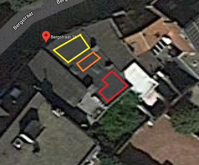

Plat dak, 9m hoogte, zuid-oost georiënteerd. Toekomstig-vrouwlief wil graag nog op de voorkant (noorden) een dakterras maken, dus enkel de achterkant van het huis is beschikbaar. Zoals op de foto (gemaakt van noord naar zuid) te zien staan er wat schouwen op het dak (waar ik rond wil werken) alsook een appartementsblok (rechts, rode steen) op enige afstand dat net wat hoger is dan ons huis (1 verdieping ongeveer).
Afbeeldingslocatie: https://tweakers.net/i/8cJvkjOYuIdJgnfEzf0W8arV0vU=/800x/filters:strip_icc()/f/image/44N1LwVZCEwIRkOs7luFkdGU.jpg?f=fotoalbum_large

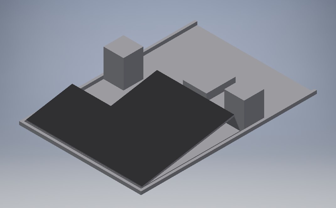

Om meer panelen op het dak te krijgen, zonder vol in de schaduw te staan, wil ik de panelen in dezelfde richting als het dak plaatsen: zuid-oost. Om ook niet teveel plek te verliezen in de lengte / schaduw op de panelen te hebben, ben ik van plan om alle panelen op een "zonneschans" te plaatsen. 3 breed in portrait, met 2 van de 3 rijen 4 panelen hoog:

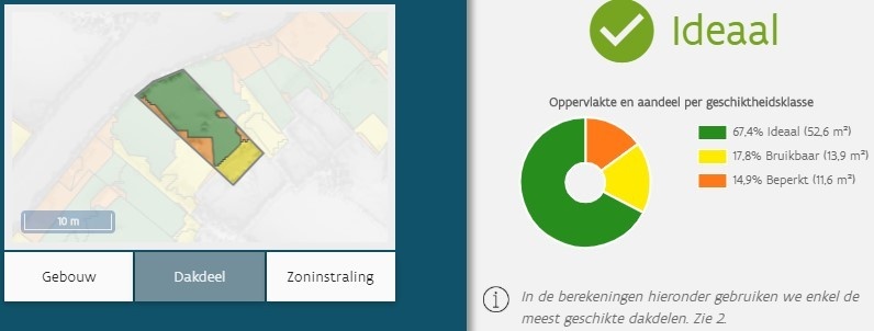

Dat komt ook enigszins overeen met de "best geschikte" stukken aldus de Vlaamse overheid (grote gele vlak is ons terras op de 1e verdieping, dat is wat lastig voor panelen:
Afbeeldingslocatie: https://tweakers.net/i/b3MVQ7SLXK6qzm5hajuy6nldqWs=/f/image/YJcjG0cZzJ5nXicRWda8gy2C.jpg

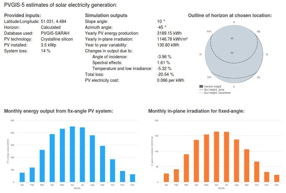

Op basis van de prijzen die ik online heb gevonden kom ik uit op ongeveer 3000 EUR voor het volledige pakket, vooral de zonneschanzen zijn kostelijk. Ondertussen ook een paar offertes opgevraagd, specifiek ook bij een BE verkoper i.v.m. lagere BTW voor renovaties in BE (6%) t.o.v. die in NL.
Ik heb een 3kW omvormer geselecteerd omdat die mij het beste gepast leek, met 3,4/3.5kWp in een zuid-oost opstelling kom ik uit op een maximum vermogen van net 3kW (10% verlies gerekend wegens niet-zuid + plaatsing onder 10 graden helling). Op de website van de EC heb ik ook al even een simulatie gedaan met de beschikbare informatie en daar kom ik uit op een opbrengst dicht bij ons geschatte verbruik:
Afbeeldingslocatie: https://tweakers.net/i/WJryHgNDz0GUYpS1MTXY5syhe24=/800x/filters:strip_icc()/f/image/UjFflOZyjZCOryeEFiGRLVm9.jpg?f=fotoalbum_large

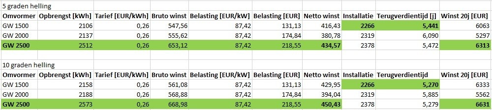

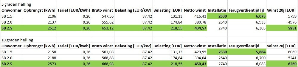

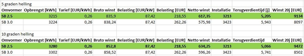

Klopt helemaal, de SB 1.5 kan volgens de datasheet 3000Wp aan, geen probleem dus voor de beoogde setup. Ik had uiteraard al wat simulaties gedaan (met gelijkblijvende energieprijzen, wat weinig realistisch is en dus normaal de terugverdientijd nog verder zal verkorten):
Afbeeldingslocatie: https://tweakers.net/i/_wl7Fa2TtS1lA7AUlHe7VjlWbJs=/800x/filters:strip_icc()/f/image/SrRWfBThD7Nsom1Y3UHaMWOy.jpg?f=fotoalbum_large
Zoals te zien is de netto winst / jaar het grootste met de SB 2.5, uiteraard is die ook wat duurder waardoor de terugverdientijd wat langer is, maar de uiteindelijke winst na 20 jaar (er van uitgaande dat alles zo lang blijft meegaan, etc.) ook hoger uit komt.

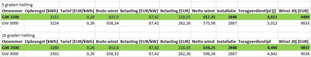

Ook dezelfde simulatie gedaan met een Growatt omvormer:
Afbeeldingslocatie: https://tweakers.net/i/omXRYH0Svu1-xtYzyoVfqlAAAI0=/800x/filters:strip_icc()/f/image/mZN6WdxOGWvgTv83StHe1IxP.jpg?f=fotoalbum_large
Door de lagere aanschafprijs uiteraard een kortere terugverdientijd, dus meer winst aan het eind, maar dat is er van uitgaande dat het rendement van de Growatt precies hetzelfde is als die van de SB's (of dat realistisch is..?). Alsook het feit dat, aldus de datasheets van de Growatt omvormers, enkel de 2000 en 2500 volstaan voor het aangesloten vermogen.

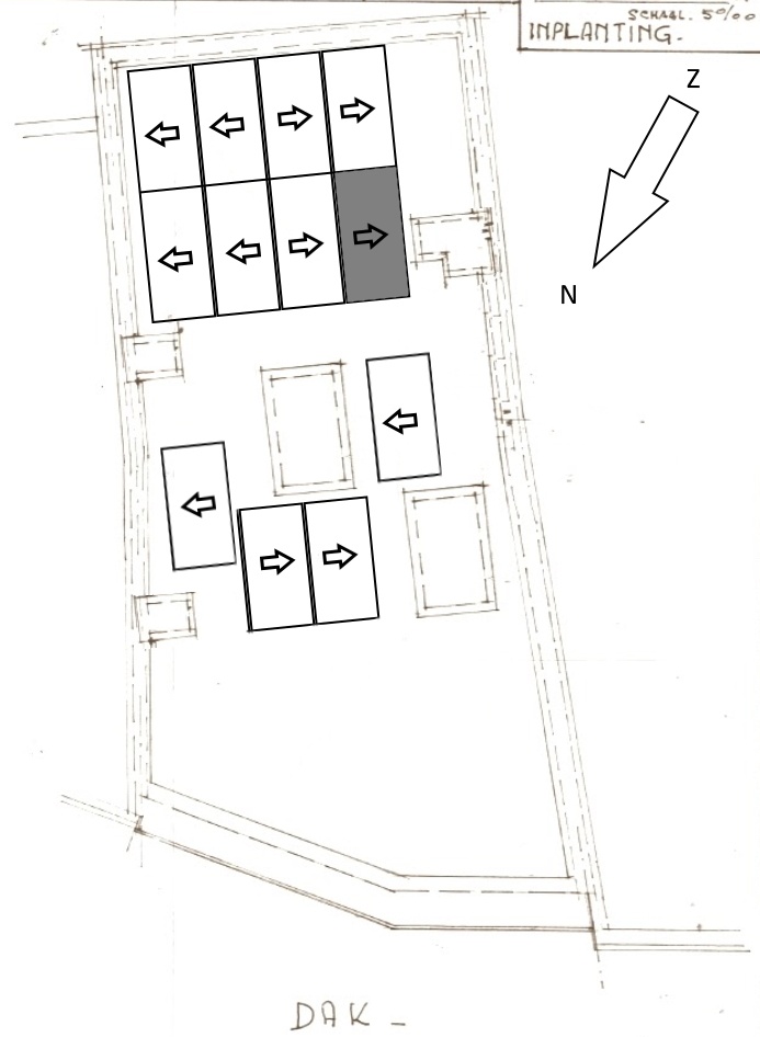

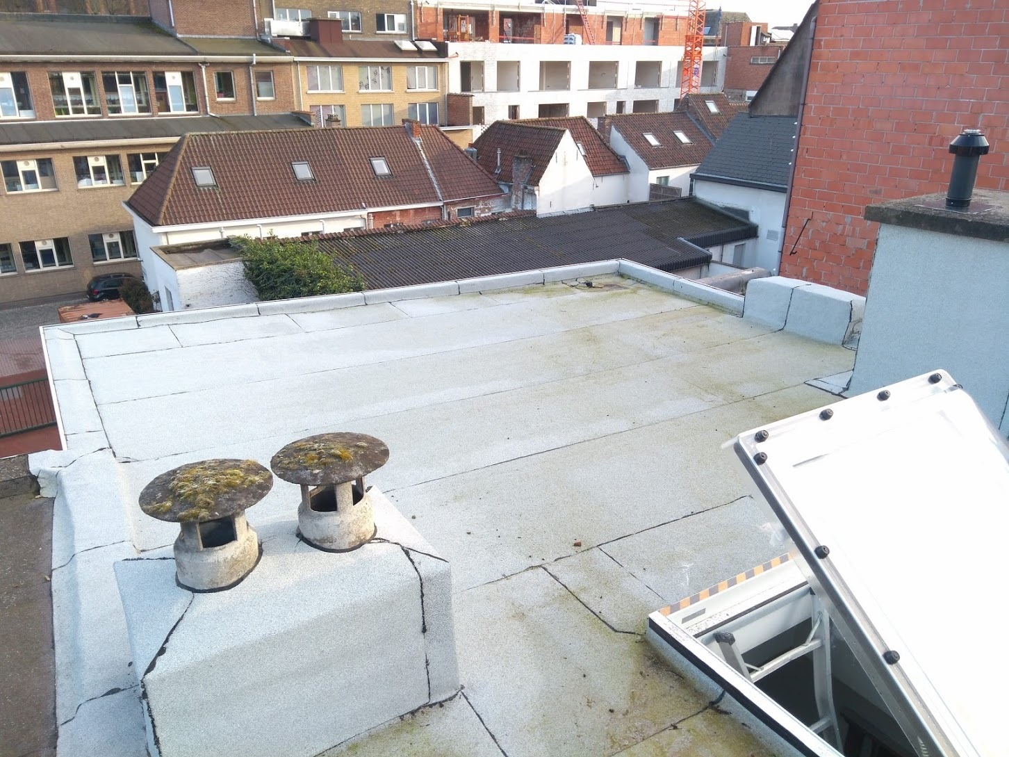

Dat topic, inclusief je reactie, had ik ook al doorgenomen, waarvoor dank. Jammer genoeg gaat een oost-west opstelling weinig succes hebben op de achterkant van mijn dak, dan kan ik zo goed als geen panelen kwijt + gaat enkel oost veel nut hebben. Voor de locatie van ons pand, zie: https://goo.gl/maps/F7LoBDJwpYV3xDSo7

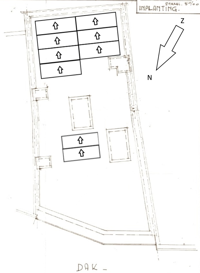

Met de onderkant van de foto op zuid gericht (zoals al aangegeven is het pand NW->ZO geplaatst) ziet mijn voorstel er dus zo uit met 7 panelen (rood kader) en het toekomstige terras (geel):
Afbeeldingslocatie: https://tweakers.net/i/L9YZFK70LX4t3wnikqdsMjecxvc=/f/image/zINpO6UGbopp8ddVYUUoPq85.jpg
In theorie zou ik in het oranje stuk nog 2 panelen naast elkaar kwijt kunnen zodat het totaal op 3645Wp komt, daarmee zou ik uitkomen op met SB's (vanaf de 2.5 i.v.m. voltage van 9 panelen in 1 string):
Afbeeldingslocatie: https://tweakers.net/i/EM5ksITOla_u5uHnDPWKphAv9Rk=/800x/filters:strip_icc()/f/image/HLVom7o3HmlRFgOIa1RCWtHX.jpg?f=fotoalbum_large

In die gevallen zou het dus inderdaad wel logisch zijn om 1 maat kleiner te gaan in omvormer, bij een opstelling met 7 panelen zou het theoretisch gezien het beste zijn om wel naar de grootste te gaan (toevallig ook de 2.5).
Correct me if I'm wrong! ;)

Zoals opgegeven, dat krijg ik niet weg i.v.m. torentjes, dakvensters, etc. Voor het dakterras moet er nog een trap komen (geen plek voor panelen), afstand van de rand bewaren, ... Aan de voorkant van het huis hebben we geen "inkijkers" en het appartementenblok heeft geen ramen aan de zijkant. De achtergelegen school uiteraard wel (richting het zuid-oosten vanaf het dak), maar tijdens de schooluren zullen we er toch niet zitten. Aan de voorkant zijn de eerstvolgende buren op 100m ofzo, dus het idee is dat dat wel goed komt wat betreft privé ;)

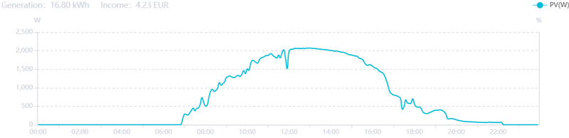

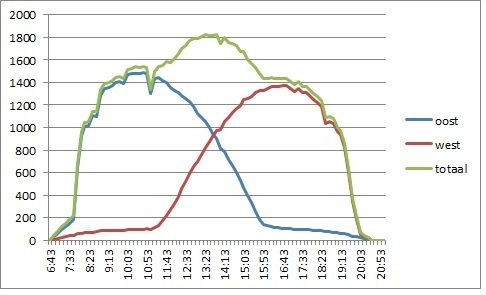

hier mijn oost-west voorbeeld dag:
Afbeeldingslocatie: https://tweakers.net/i/neW_3vSB5bzs1_M6L7EojOe1w9s=/800x/filters:strip_icc()/f/image/zEIjX9TSS3qKr0nySCXoVUOa.jpg?f=fotoalbum_large
wil het niet over oost-west hebben, maar over aftoppen.
de set die ik gebruikte toen was: 2x7x190Wp oost en 10x300Wp west.
de omvormer die ik had kan 3300VA aan, maar per mpp maar 2000VA. :-(
dus het stukje tussen 15:30 en 17:30, dat is aftoppen op 2000VA (hij gaat dan zwabberen tussen de 2000 en de 2100, heb ik voor de grafiek er maar een beetje uitgefilterd.)
dan de opbrengst:

van maart 2016 tot maart 2017 had ik dus de 3300VA omvormer (met zijn beperking)
daar na maart 2017 tot 2018 vervangen voor 4000VA omvormer. (die per mpp 3000VA aan kan)
veel verschil hé in opbrengst tussen de 2 omvormers >:)
(niet te zien, ik bereken virtueel met de beste schatting die ik voor elkaar krijg 138kWh minder verlies. ;) )
na juni 2018 heb ik de 2x7x190Wp vervangen voor panasonic.
jep dat doet meer kWh per Wp, en die is wel zichtbaar.
(eigenlijk moet ik de grafiek nog even vervangen voor een nieuwe, de lijn is iets gedaald nu 840kWh/kWp is waar hij wel stabiel op blijft door gaan.)
dit maakt de dure prijs van panasonic nog niet goed.
(maar geld is niet zo belangrijk voor mij, kWh van mijn dak wel, de warmtepomp slobbert het zo op.)

Gisteravond nog even op het dak gekropen om te kijken wat er eventueel mogelijk zou zijn met betrekking tot andere opstellingen, als ik bij zuid-oost opstelling blijf dan kan netjes 9 panelen kwijt zonder teveel schaduwproblemen te krijgen volgens mij:
Afbeeldingslocatie: https://tweakers.net/i/Ga09J-FGARRbqDYp_nE-HP8XljA=/f/image/YQymqVvKF3XOLBqdkc7TZc5v.jpg
Zoals geopperd heb ik ook een poging gedaan om een NO-ZW opstelling in te passen, ik heb het aantal panelen daarbij verhoogd naar 12 stuks. 6 per string, voor een omvormer met 2 MPPT's:
Afbeeldingslocatie: https://tweakers.net/i/tdDClm7Z-DOYtJky8vZ0qxuSmy8=/f/image/qJVgpjQdd4s6OzDBs6PfucUK.jpg
1 paneel heb ik in het grijs gezet, dit gaat een probleempje worden i.v.m. schaduw omdat hij gedeeltelijk achter 1 van de schouwen zal komen.
En uiteraard even financieel uitgewerkt, de 3899kWh is een getal op basis van deze link zonder aftoppen gerekend. Ik heb even gekeken en een 3,6kW omvormer lijkt het meeste geschikt, al vanaf april gaat de installatie immers boven de 3kW. Daarmee kom ik uit op:
Afbeeldingslocatie: https://tweakers.net/i/1TvKXDtOJxmz6gx89uERf_DBBhA=/800x/filters:strip_icc()/f/image/fnBFGKC6zWh6egePUl4IBotE.jpg?f=fotoalbum_large
Uiteraard, meer winst, maar ook een stuk duurdere opstelling. Probleem met schaduw, 2 strings, etc. Als iemand mij kan overtuigen van dat dat toch de ideale opstellling zou zijn, be my guest. Persoonlijk leun ik momenteel naar de opstelling met 9 panelen (7 vooraan, 2 achteraan), op een 2,5kW omvormer. Dat lijkt de simpelste/netste opstelling te zijn, met weinig/geen problemen met schaduw en toch een leuke terugverdientijd/winst met een output van net boven de 3000kWh op jaarbasis.

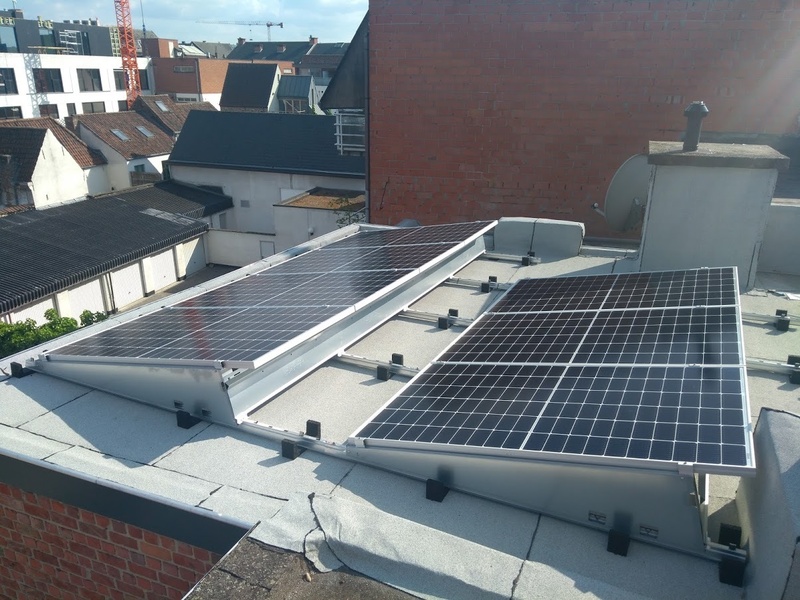

@migjes @onetime , ik wil jullie graag nog even bedanken voor jullie input. Afgelopen weekend heb ik samen met mijn vriendin de installatie op het dak gezet en gisteren de eerste dag kunnen draaien :9
Installatie is uiteindelijk geworden:
- 7 x Canadian Solar CS3L-365MS (2555W in totaal)
- Goodwe GW2000-XS omvormer
- ValkPro+ P10 systeem
En dat ziet er zo uit:
Afbeeldingslocatie: https://tweakers.net/i/n45-RGJ51H-yCvSjXf7pX4qZHqU=/800x/filters:strip_icc():strip_exif()/f/image/f9JcAvKVAq9QC0wu9B7dcgGJ.jpg?f=fotoalbum_large
Afbeeldingslocatie: https://tweakers.net/i/UlMviL7o0oUTepawP0DbBUJJSkI=/800x/filters:strip_icc():strip_exif()/f/image/3P207CmrYUyNJtcFwoHvkjXD.jpg?f=fotoalbum_large
Afbeeldingslocatie: https://tweakers.net/i/e23D2LAGIVZY48pNj4a4BNfF6Q4=/800x/filters:strip_icc():strip_exif()/f/image/kdcz8hx9ij5sepeezBZMYtus.jpg?f=fotoalbum_large
Gisteren dus de eerste volledige dag (afgezien van een uurtje 's ochtends omdat ik de bekabeling in de kast nog even goed moest aansluiten) kunnen draaien:
Afbeeldingslocatie: https://tweakers.net/i/Nz6DVoT-4uHM9Axo0dNZLi5vMEI=/800x/filters:strip_exif()/f/image/jUI6gWjKZsYhvOSQftjwTVMs.png?f=fotoalbum_large
In totaal 16,8kWh met 2,555kW aan panelen geeft 6,58 kWh/kWp, me dunkt dat dat ook nog wel over de 7 moet kunnen gaan >:) Voor de mensen die de investering interessant vinden: uiteindelijk 2250 EUR betaald voor de hele installatie (incl. BTW, die kunnen we hier niet inbrengen in BE..) voor een berekende opbrengst van net geen 2500kWh op jaarbasis zou de installatie daarmee terugverdiend moeten zijn op 5 jaar.
  • onetime
Mooi! Toch nog even een tweak-opmerking: kan je ze nog iets uit de schaduw (zie 1e foto) schuiven?
Gratis meer opbrengst. En zou dat een 8e paneel mogelijk maken? Alleen extra kosten voor dat paneel, de schaduw is dan minder een probleem, en je hebt wel extra opbrengst. (Wel Voc en Vmppt controleren)
  • theredone51
  • Laatst online: 23-10 20:41
onetime schreef op dinsdag 19 mei 2020 @ 17:47:
Verder naar links schuiven (uit de schaduw van de CV toren in de late middag) gaat jammer genoeg niet omdat het onderstel dan op/uit/voor de afvoer van het dak komt. Als ik hem nog verder naar links schuif, dan komt de installatie uit op het dak van de buurvrouw.. Met andere woorden, technisch past het maar net :p
Ohja, niet te vergeten: op de Goodwe mag niet meer dan 2600W worden aangesloten (nu 2555W)..
De schaduw is ook zichtbaar op de grafieken denk ik (vanaf 15u35 ongeveer zie je een soort van dip in de curve:
https://pvoutput.org/intr...722&sid=76000&dt=20200519
Morgen kruip ik rond die tijd even het dak op om te kijken of dat inderdaad zo is. Indien ja, dan wil ik eens testen met de schaduw functie op de omvormer om te zien of dat veel verschil maakt.
