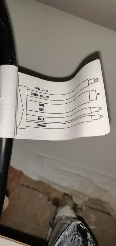

Hoe zit dat dan met stroom door de nulleider als je maar 2 fasen gebruikt van de 3?
En ik denk dat in de meeste kookplaten de fases gewoon gesplitst zijn? Dus gaat deze vlieger dan ook nog op? Dus een fase voor links en een voor rechts en deze komen dan samen op dezelfde nul uit, dus heb je toch wel kans om 32A over de nul te krijgen?
Ik heb een beetje hetzelfde probleem, heb een perilex met 3 fasen nul en aarde (heb ff gemeten) linksboven de nul en dan 3xL 230/400 er komen ook 3 aparte fase binnen in de meterkast, uiteraard
Echter is mn kookplaat uitgerust met een Bruin-Zwart-Blauw(grijs, dus onder de blauwe isolatie zit nog n grijze laag)-Blauw-Groen/Geel. 5 aderige kabel.
En het label aan de stekker laat maar 2 aansluitmogelijkheden zien, heb in de plaat zelf nog niet gekeken hoe het aangesloten zit......
Afbeeldingslocatie: https://tweakers.net/i/doZjjUwB1IGKLrJcVyQQr97-U94=/x800/filters:strip_icc():strip_exif()/f/image/BTr8mHnhvmodlOHbuCMqeVzm.jpg?f=fotoalbum_large
Afbeeldingslocatie: https://tweakers.net/i/Q0CeGSqf007suqmNMiZaNWI_lAw=/x800/filters:strip_icc():strip_exif()/f/image/wdxyN1accR8pjmAwYuQji9bF.jpg?f=fotoalbum_large

@Alphacell jij hebt een 2 fasen plaat en die kan zowel op 2P kookgroep als op 2 van de 3 fase aansluiting.
Vorige week nog meegemaakt dat iemand zelf een dure 3 fase plaat gekocht had maar alleen een kookgroep heeft, en geen 3 fases. Gevolg was dan als 1 fase config aansluiten, deze plaat was niet geschikt voor 2 fasen. Ik had wel 2x de nuldraad onder de N klem kunnen proppen, maar ik weet niet hoe eea intern verwerkt zit en door gebrek aan faseverschuiving kan theoretisch dan de stroom door de nulgeleider in het apparaat zelf naar >30A oplopen.
Dus andersom kan niet, 3 fase plaat nooit aansluiten op 2P kookgroep, ook niet als je maximale vermogen terugschroeft in de instellingen.
Optelsom van twee 120 graden verschoven sinussen; totaal is nooit groter dan eender van de twee.
Alleen als je hem enkelfase aansluit. Niet als je 2 (van 3) verschillende fasen gebruikt.
Alphacell schreef op vrijdag 27 november 2020 @ 16:18:
2e schema volgen. 1 pen in de stekker ongebruikt laten. Zorg dat er geen brug tussen L1, L2 zit op de plaat.
dimi_v schreef op vrijdag 27 november 2020 @ 23:39:
De plaat van @Alphacell kan helemaal niet zomaar op een kookgroep. Dan moet je het netsnoer vervangen.

Verwijderd schreef op zaterdag 28 november 2020 @ 01:47:
Bedankt, zal echt ff moeten kijken hoe hij in de kookplaat zit aangesloten.
Of er geen brug in zit idd...
Op een 2P 2N zou ook gewoon moeten kunnen, tenslotte gewoon een 5 aderige kabel 2.5mm2
Dus waarom niet?
En adereindhulsjes gebruiken in de stekker denk ik? Aangezien het soepele kern is en de stekker heeft geen drukverdeelplaatjes maar gewoon schroefjes...

Verwijderd schreef op zaterdag 28 november 2020 @ 01:49:
Blijkbaar wel dus, want @Alphacell geeft net (weer) aan dat het een 5 aderige kabel is. Dat het label nou een dubbeldikke nulgeleider laat zien is dus puur schematisch. Ook heeft hij 2 blauwe (waarvan 1 met grijs) aders. Had ik ook al wel verwacht, want een dikkere ader voor de nul in één kabel met 2P en RA heb ik zelf nog nooit gezien. Dus zeker geen ander snoer nodig en zelfs zonder handleiding durf ik te beweren dat deze plaat op zowel 2P kookgroep en 3 fase kan zonder aanpassingen. Gewoon 1 nulleider niet aansluiten in dat geval. Maar zeker “RTFM” :D

dimi_v schreef op zaterdag 28 november 2020 @ 08:35:
Of de 2 nullen in een twinhuls klemmen, en in de perilex stekker onder de nul klem steken....
Weet niet of de plaat werkt als je maar 1 nul aansluit, zou ook kunnen dat je die blauw(grijze) gwn als 3e fase kan gebruiken maar zoals je ziet op de stekker zijn dat de enige 2 schema'tjes die er bij zitten, dus ik lees de dikke nul als een gekoppelde..... in het boekje zie ik hier ook niet zo snel iets over...
Voor zover ik me herinner zit er gewoon een vaste stekker aan de plaat. dus denk dat ik daar niks kan veranderen. zou ff moeten kijken maar zag zo snel geen schroefjes, ben momenteel niet thuis dus kan het niet echt zo snel checken....

Terechte opmerking lijkt mij: als ik online kijk zie ik inderdaad voorgemonteerde MK'en staan met bijv.:
  • 3-fase groepenkast
  • Afmeting: 220 x 475mm
  • 3 Aardlekschakelaars 2-P 30mA 40A
  • 10 groepen B16A 1P+N
  • 1 fornuisgroep 2x230V
  • 1 hoofdschakelaar 4-P 40A
Even hier vragen. Situatie: MK momenteel 1 fase 40A met een AEG inductieplaat op een kookgroep (MKS599), plaat heeft geen 3-fase aansluiting. Aansluitschema:
Afbeeldingslocatie: https://tweakers.net/i/dWGuIZ7CpTVkHRk4nvl6nPKWuyI=/800x/filters:strip_icc():strip_exif()/f/image/8CSA0zNi5blkPCLxbJVAApEL.jpg?f=fotoalbum_large
Hoofdaansluiting wordt omgezet naar 3x25A i.v.m. 5 [kW] PV-installatie. MK krijgt een extra ALS (heeft er reeds 2), groepen worden er netjes over verdeeld. Kan ik de bestaande AEG kookplaat nu nog veilig op een kookgroep aansluiten (achter 1 fase), of moet ik een 3 fase ALS hiervoor kopen (dure jongens trouwens..)?

Andersom: plaat heeft geen kookgroep aansluitschema, want geen gescheiden nullen.
Dat er maar 2 fases gebruikt worden van de 3 is bij vrijwel alle ~7kW platen het geval.
