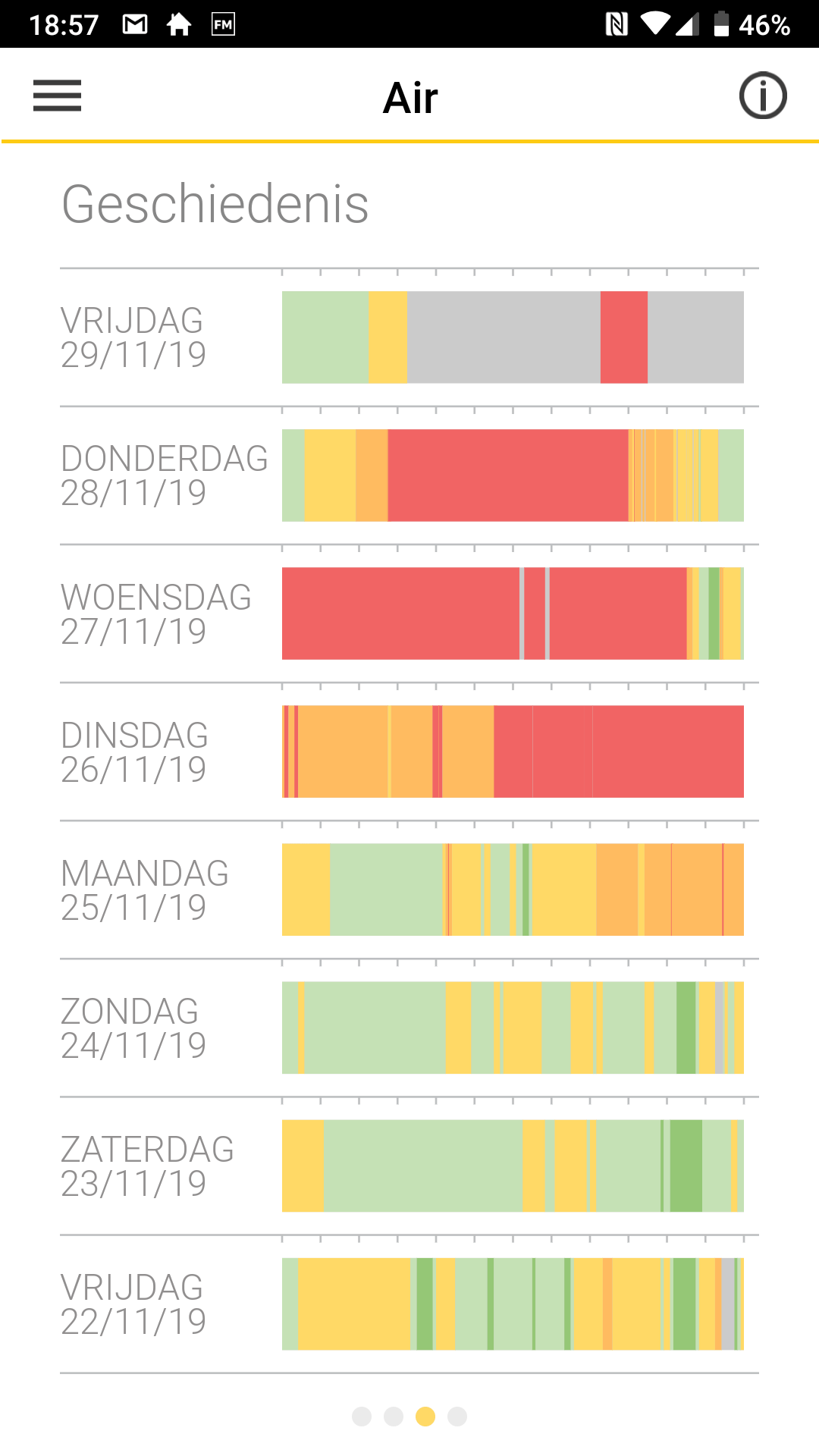

  3. VOC-sensor die alleen nog 'rood' aangeeft

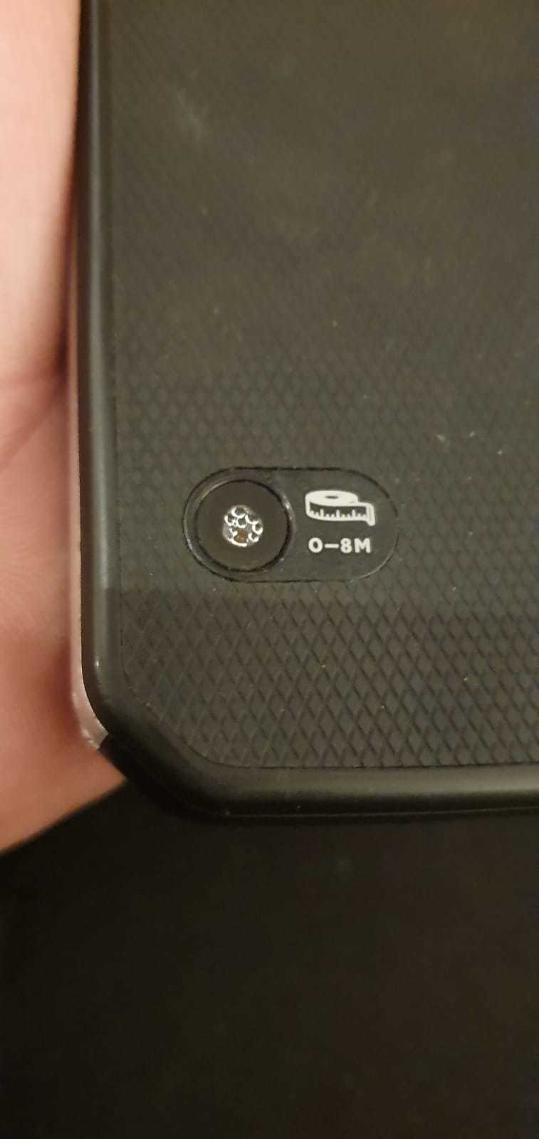

  4. Vocht achter scherm en achter glas van laser

- Tweede S61 heeft het niet zo heel lang uitgehouden. De VOC sensor weigerde op een gegeven moment te werken. Hij bleef continu rood aangeven. Naar aanleiding/instructies van de website van CAT zelf heb ik de VOC-sensor doorgespoeld met water. Dat had even effect (nog geen dag) maar al snel was het weer alleen maar rood (ik zou morsdood moeten zijn inmiddels :+ ). Nog een keer doorgespoeld maar het euvel kwam weer terug. En een nieuw euvel kwam er ook bij. Ik had vocht achter het glas van de laser en vocht aan de onderkant achter het scherm.

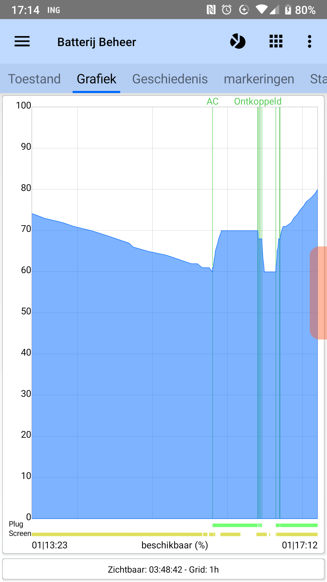

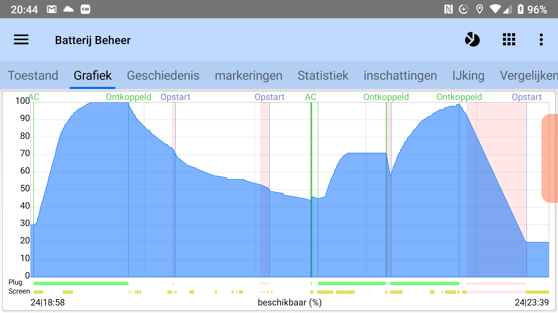

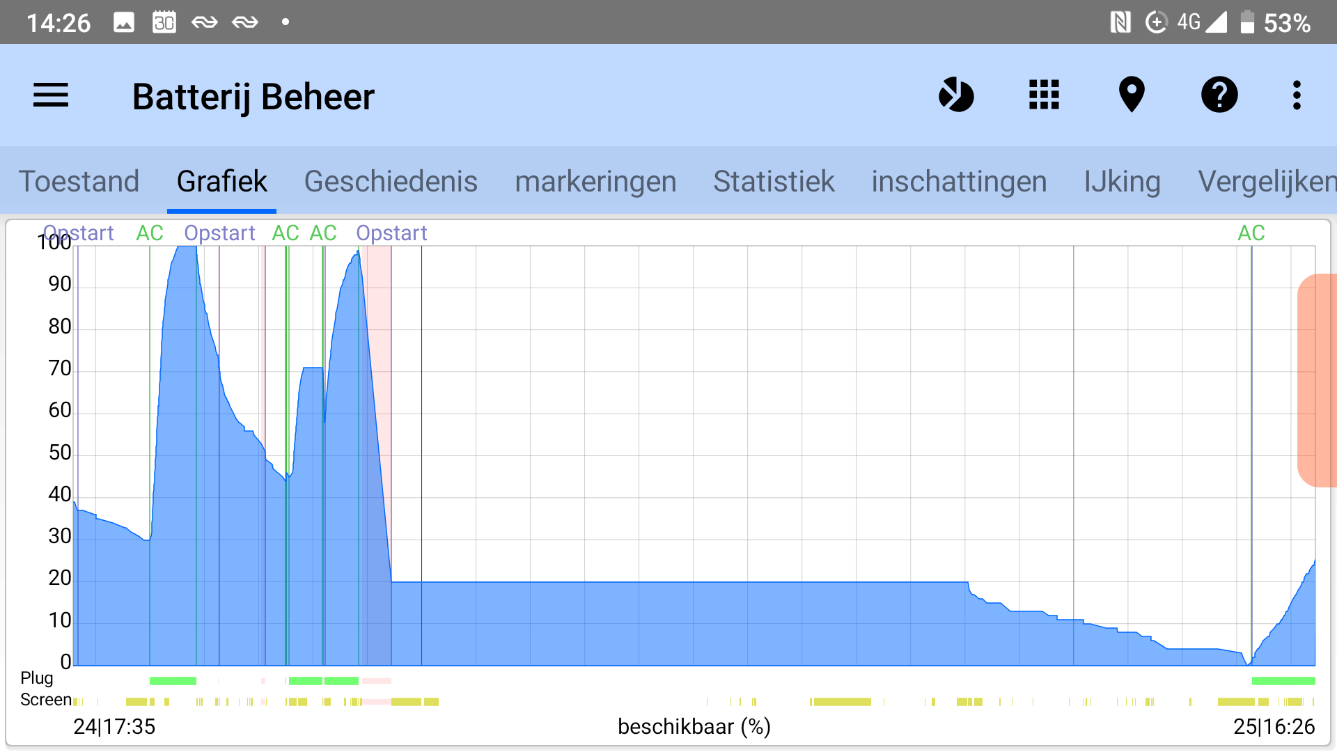

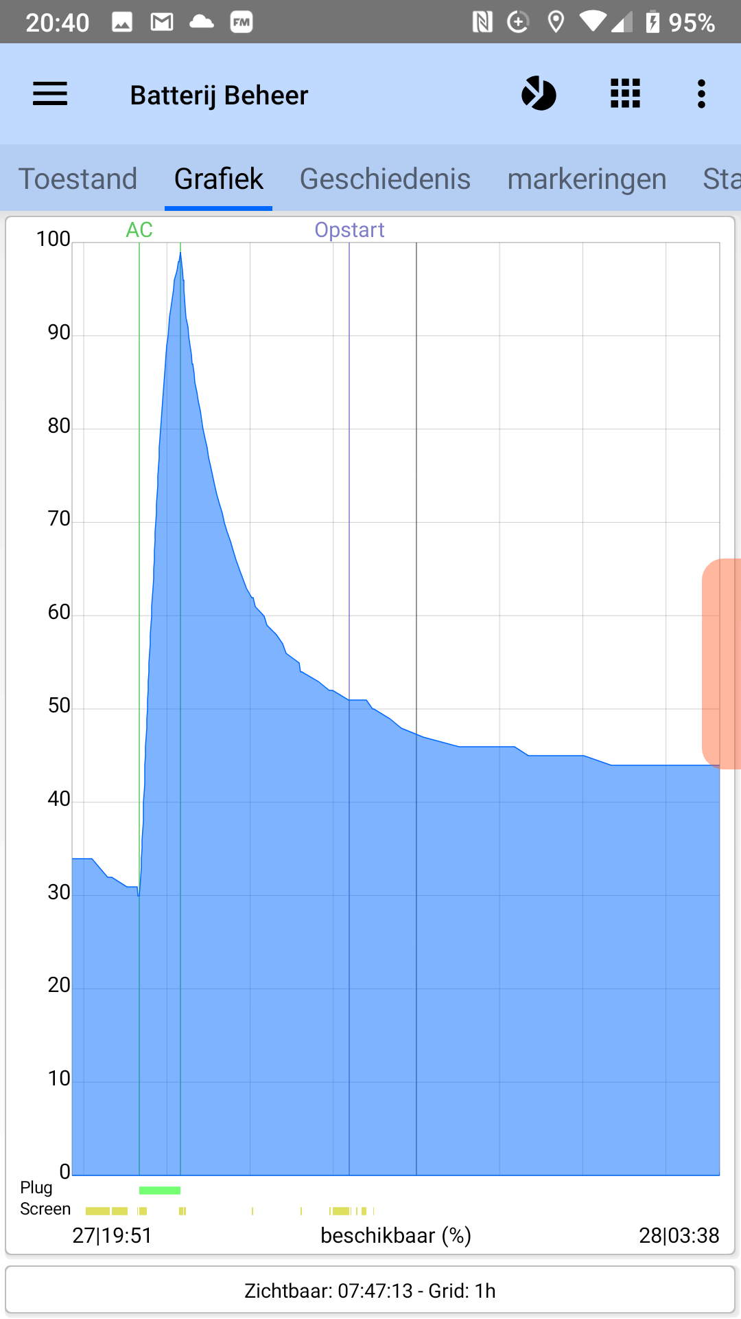

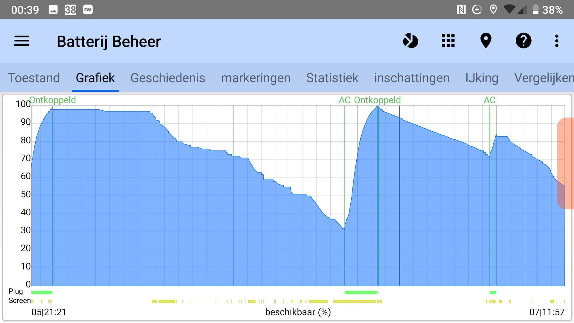

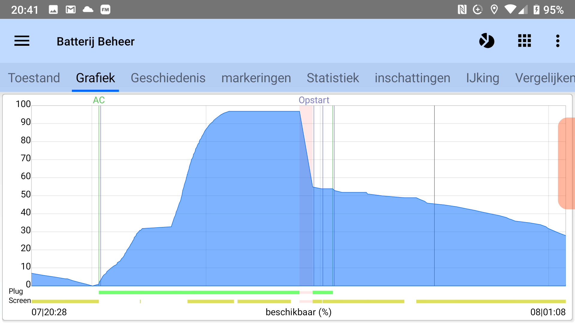

Hieronder wat voorbeelden van het laad- en ontlaadgedrag van mijn 3e Cat S61
Acculadingen die een tijd 'vast' blijven zitten, acculadingen die als een malle dalen (schuin omlaag), acculadingen die gewoon omlaag donderen (binnen een uur van 100 naar 50%), laadpogingen waarbij de acculading ineens stil blijft staan gedurende een tijd, acculading die niet de 100% wil halen (nog geen week daarvoor een accu kalibratie uitgevoerd)
