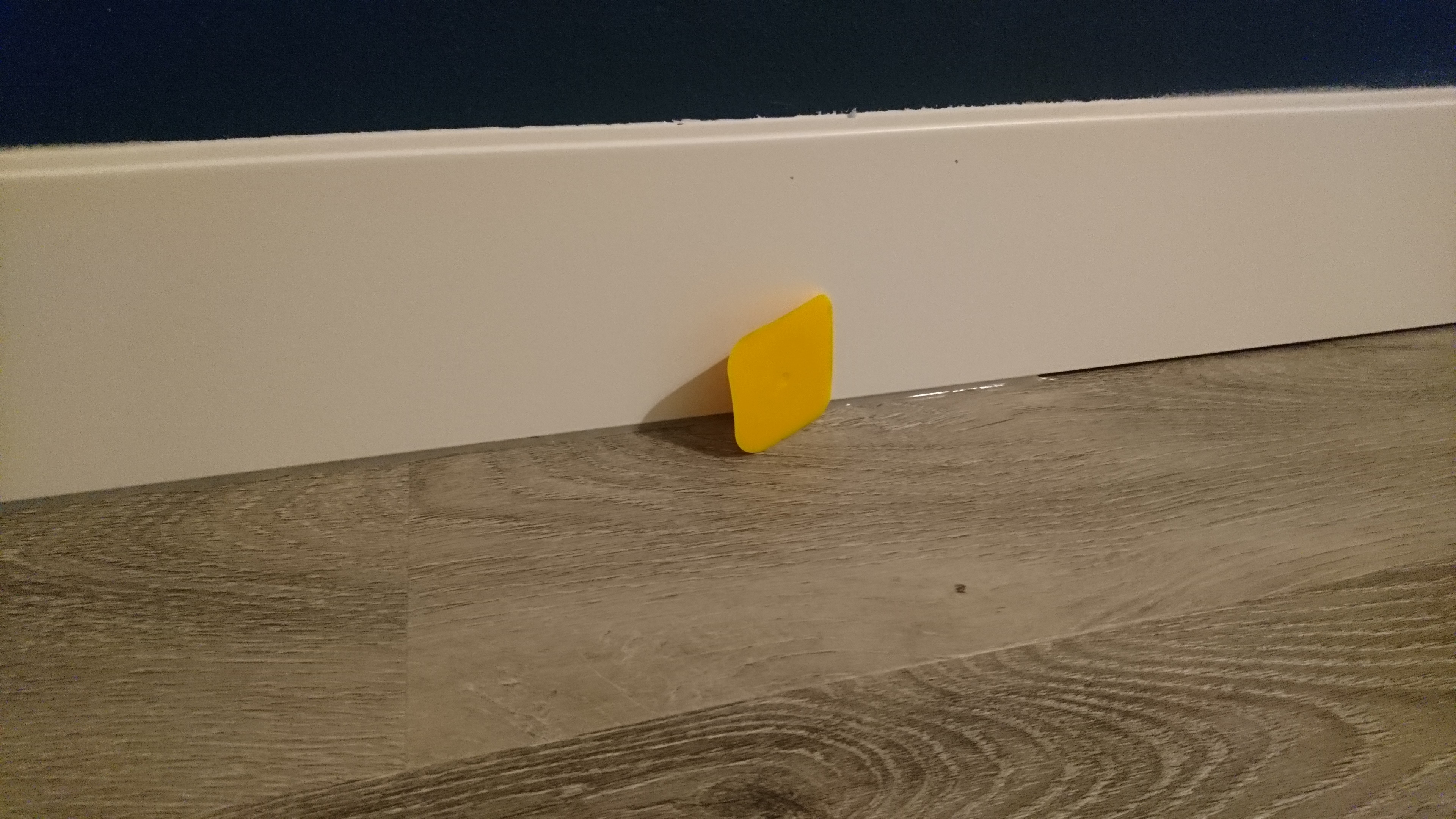

Onze PVC vloer is net opgeleverd en na een eerste inspectie zijn er wat dingen opgevallen waaronder dit: op bepaalde gedeelten is er ruimte onder de plint. Naast dat ik het niet mooi vind lijkt het erop alsof de vloer niet goed is geegaliseerd. De PVC vloer ligt op een plavuizenvloer die 2 keer is behandeld met egaline. Je zou verwachten als de vloer pas is de plint ook gewoon aansluit.
Wat denken jullie en zou dit opgelost moeten worden?
Afbeeldingslocatie: https://i.imgur.com/Kj2CFns.jpg
Afbeeldingslocatie: https://i.imgur.com/NpmSKIb.jpg
Is normaal. Het is bijna onmogelijk om dat soort oneffenheden compleet weg te krijgen.
Nu zie je het omdat je erop let. Straks heb je dat niet meer door.
In theorie kan het ook nog het PVC zelf zijn, maar het lijkt erop dat de vloer niet vlak is idd. Ik zou het niet accepteren. Ik heb hier een houten vloer op een niet geëgaliseerde vloer en die heeft nergens kieren met de plinten..
Het is nogal een mythe dat egaline helemaal vlak uitvloeit.

Tja, dit is niet te voorkomen. Ikzelf heb dit opgelost door een kitrand langs de plinten te maken.

Het lijkt erop alsof hier de plint in het midden is bijgewerkt om een oneffenheid weg te werken:

Egaline 'levelt' de vloer echt niet geheel uit, als je dat zou willen dan moet je hem laten vlinderen (als dat al kan in een woning). Mij stoort dit soort zaken soms ook maar je moet er mee zien te leven :)
Ik vraag me af of het er mooier op wordt als je gaat kitten, dan is je plint immers ook niet meer strak/recht (ik heb het 1 keer ergens gedaan en dat is storender dan een kier). Ik kit nu alleen nog maar af als de muur en plint allebei wit zijn. Kit valt meer op tegen een donkere ondergrond dan een naad. Vind ik dan.

Om deze reden worden soms ook de plinten voor het egaliseren en de pvc vloer aangebracht. Nadeel is dan dat de plint niet makkelijk te verwijderen is.
Uit eigen ervaring: Een goede siliconenkit; een voegstrijker en een avondje werk en het is (praktisch) niet meer te zien.

ik moest even goed kijken, maar je hebt transparante kit gebruikt, ziet er inderdaad netjes uit. Siliconen verkleurt uiteraard niet en blijft wel schoon.

Egaline haalt korte oneffenheden eruit, langere golven blijven.
Ik heb plinten van 120mm deze heb ik aan de onderzijde afgezaagd met een decoupeerzaag en daarna geschuurd. Nu volgt hij de vloer iig, dat de hoogte van de plint varieert, zie je bijna niet.

ik heb dit ook op het stuk wat mijn aannemer heeft gedaan.
Waar 10 jaar geleden een oud timmerman het heeft gedaan sluit het naadloos.
Je moet eerst de plinten los op de vloer zetten, en dan met een potlood over de vloer tegen de plint aan een lijn trekken.
Deze lijn volgen met een zaag, en je plint sluit naadloos aan.

Idee is simpel, de uitvoering om dit perfect netjes te doen is heel moeilijk. De kans dat het resultaat slechter is dan het nu is, is vrij groot.
Ik zou het accepteren. Inderdaad, als iets nieuw is zie je ALLES. Als je ergens woont zie je het gewoon niet meer.

Egaliseren is niet hetzelfde als waterpas maken, dit is vrij normaal en dient nog afgekit te worden. Gebruik transparant/grijze siliconen kit, wat sop in een plantenspuit en een afstrijker.

We hebben het aangekaart bij de vloerenboer en deze heeft het alsnog netjes opgelost door de kieren te kitten.Dit ziet er een stuk beter uit!
