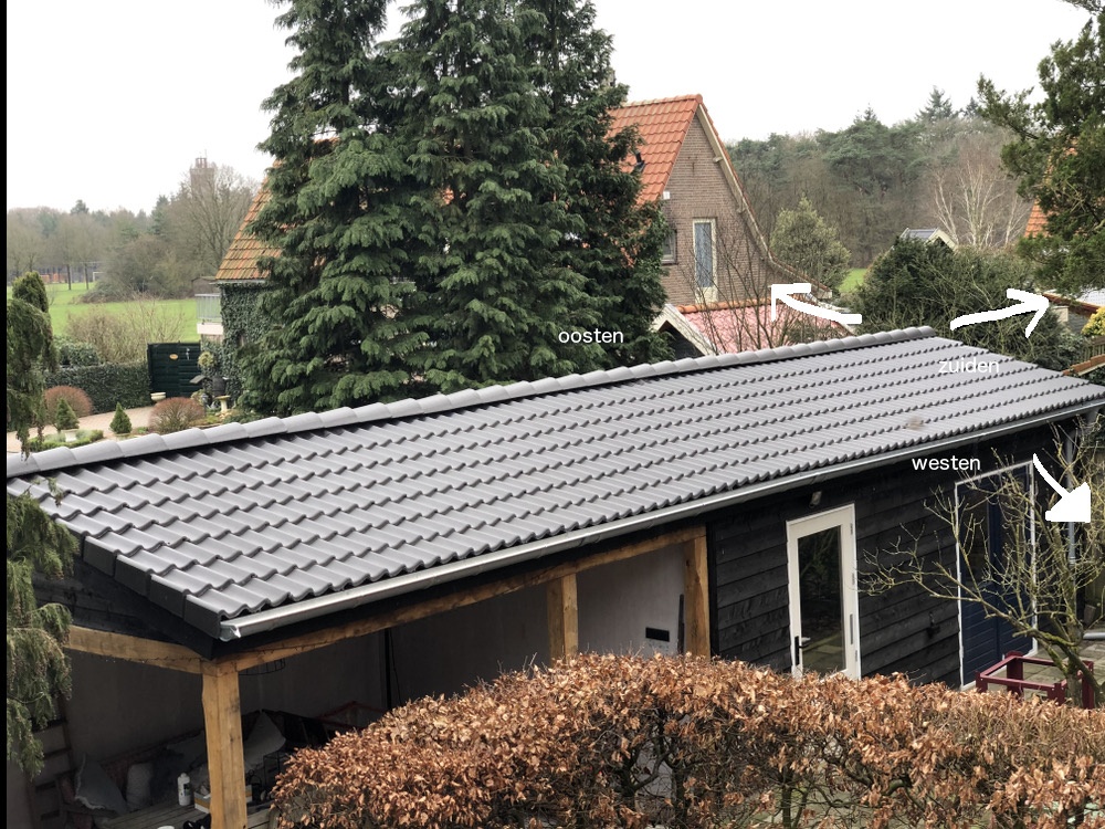

4. Op bijgaande foto het dak van de schuur. Incl. de bomen die schaduw gaan geven.
Ons huidige verbruik van stroom ligt nu al op ruim 6100kWh per jaar (afgelopen maand was dat al 625 kWh). Omdat we ook nogal wat gas verbruiken willen we straks meer op elektriciteit gaan doen. O.a. koken en op termijn wellicht een Hybride warmtepomp.
Op de schuur komen als dat past 2 x 12 panelen. Wat is jullie advies voor deze situatie? :)

Ten eerste, hoe ver is die conifeer van je zonnepanelen? Is hij van jou? Kan je hem aftoppen VOOR je de panelen plaatst? Coniferen willen nog wel eens rotzooi geven die op de zonnepanelen blijven liggen... Dus wees daar vast van bewust, het dak is namelijk relatief plat.
Waar in de tekening is het zuiden? Je geeft namelijk aan op zuidoost en zuidwest, wat niet echt kan bij dat schuurtje (dan zou het zuidoost en noordwest moeten zijn oid).
Wanneer je voor 2 aparte systemen gaat, kan je eerst heel de schuur klaar maken, kijken hoe het bevalt, en dan zodra je mee elektrisch wilt werken (warmtepomp etc) ook panelen op je dak gooien.

@99ruud99 De conifeer is helaas van de buren. Ik hoop wel op een hele droge zomer net als afgelopen jaar :) De rommel valt nu nog mee.
Heb de foto even iets aangepast met de juiste zon richting er op.

Ah oke, dus 1 kant ligt op oost 1 kant op west :) handig om te weten.
Dan blijft de vraag, hoeveel schaduw geeft de confieer :)

die hoeven niet binnen te hangen. dat afdakje is al perfect ;)
De bomen die je hebt gaan volgens mij nooit een "zachte" schaduw geven (groenblijvend en nagenoeg licht dicht)
ik zou dit zien als harde schaduw en gewoon een stringomvormer pakken die met schuw kan omgaan
microomvormers, optimizers allemaal leuk maar ze maken geen zon. ik zou geen wonderen verwachten als het gaat om extra opbrengst voor een behoorlijk bedrag aan extra aanschaf.
