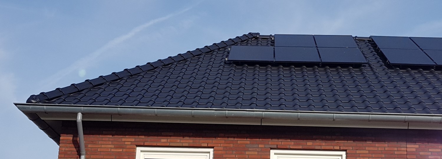

Plaatjes van de omstandigheden:
Afbeeldingslocatie: https://tweakers.net/ext/f/GPzgkRbW9LsK8JxPM6M8hbS2/full.jpg
Afbeeldingslocatie: https://tweakers.net/ext/f/fpirTxrnNACkZcsDGnekantj/full.jpg
Dak ligt nagenoeg op zuid en er is geen enkele schaduw in de buurt. Helling is volgens mij iets van 33 graden.
In de oorspronkelijke situatie wilde ik er 4 panelen onder plaatsen maaar de afstand van het onderste paneel naar de goot is 340 cm dus volgens mij kunnen er dan nog 2 rijen onder. Het plan is nu dus om er een rij van 4 en een rij van 5 bij te plaatsten.
De 5 al aanwezige panelen zijn JA Solar JAM60S02-300/PR deze moeten er dus 9 bij komen.

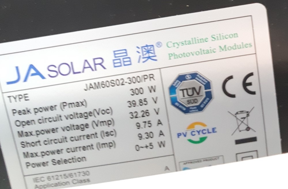

Heb even een foto gemaakt van het huidige paneel:
Afbeeldingslocatie: https://tweakers.net/ext/f/kxDJ69T5w18rqjhGLzC7YgyL/thumb.jpg

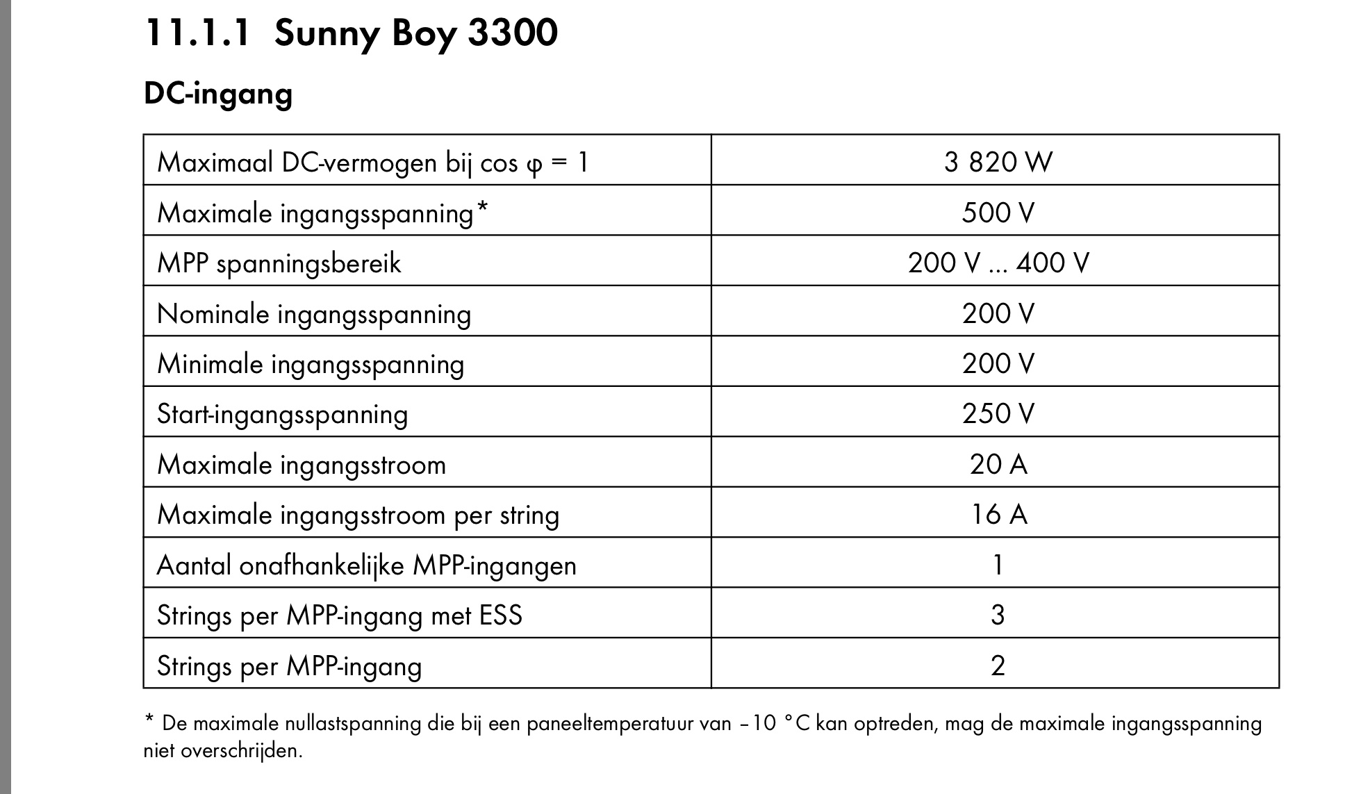

Is het de Voc die bepaalt of er 14 panelen in 1 string kunnen of de Vmp? In het laatste geval zou het toch moeten kunnen (14x32,26 = 451,64V) aangezien de Vmax van een GW3600D-NS maximaal 600V is en het MPPT bereik 550V is? Of is dit een denkfout?
  • AUijtdehaag

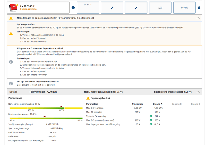

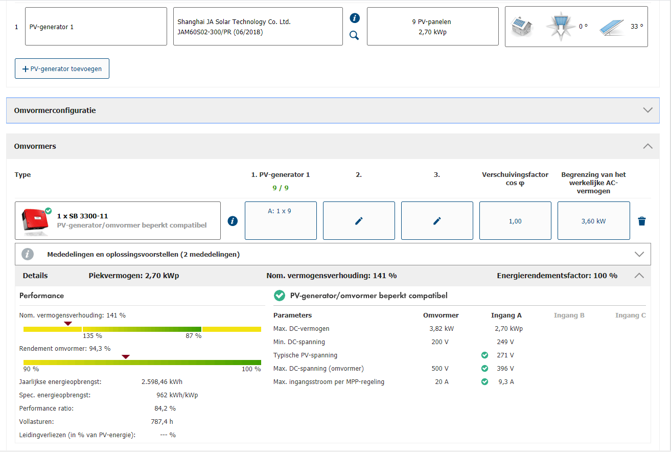

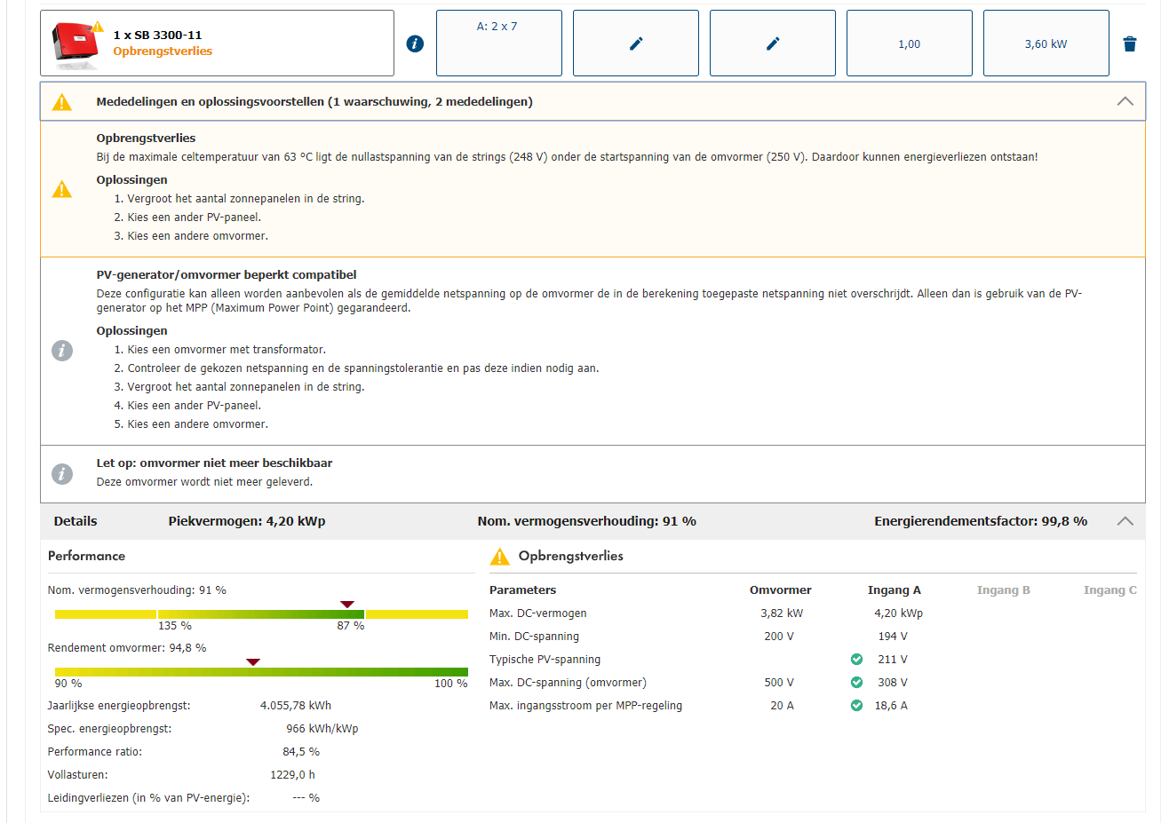

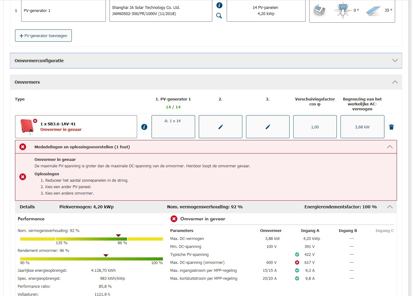

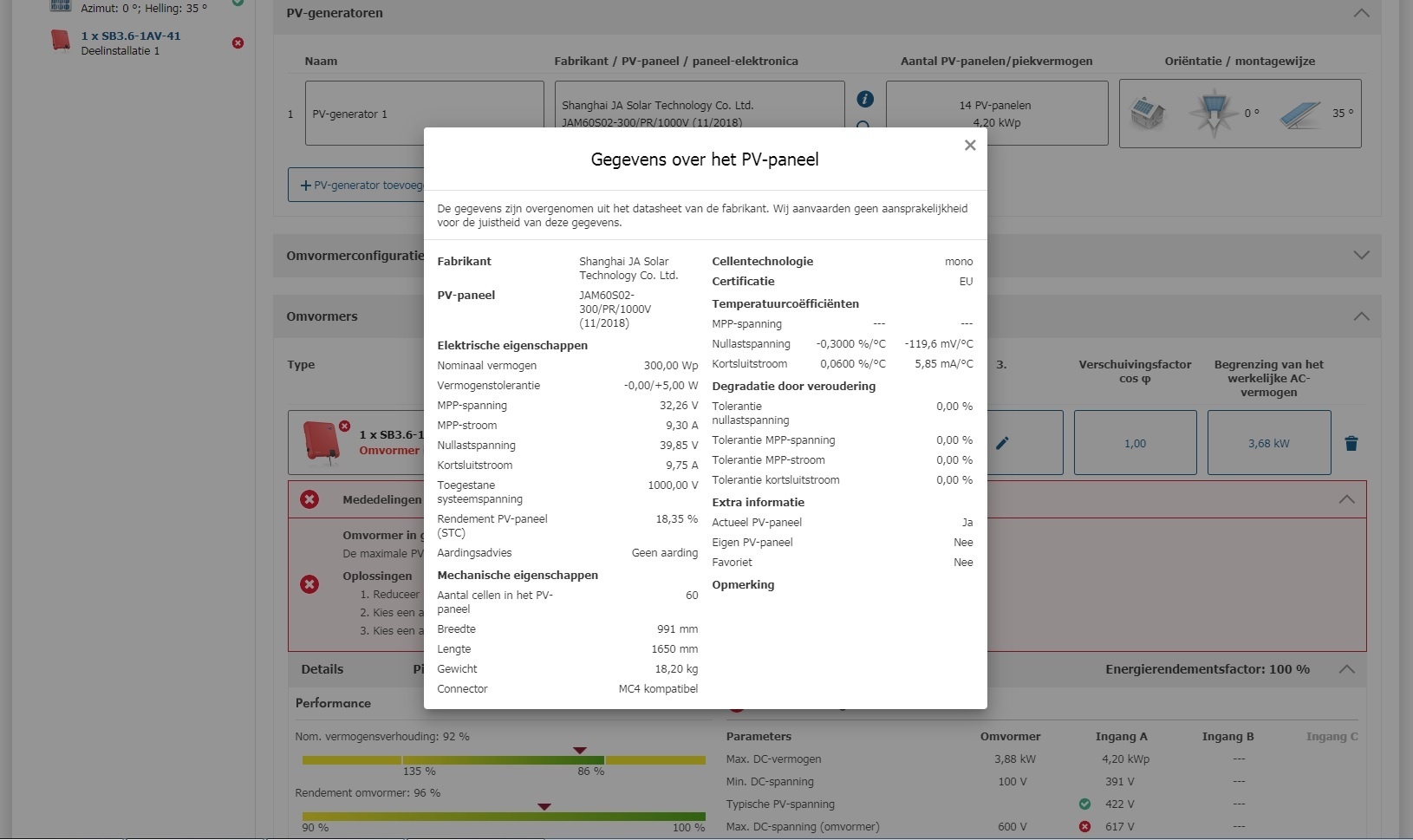

Ik vul het altijd even in, in sunnydesignweb. (kies nieuw project, vul lokatiegegevens en ga naar de pv configuratie rechtsonderin)
Dan hoef ik zelf niet na te denken.
De spanningen zijn bij -10 C.... Dus het is op/over het randje.
Afbeeldingslocatie: https://tweakers.net/ext/f/jMM5i8ngLimyQhJKW014G3Kd/thumb.jpg
Afbeeldingslocatie: https://tweakers.net/ext/f/VT4IYiu1TcwDGb4mBRhwBGsf/thumb.jpg
Als je nog ergens een SMA xxxx TL-21 kan vinden, die gaan tot 750 Voc, en dan kan het wel.
Of een fronius primo.
Voc is de onbelaste spanning, net voor de omvormer gaat leveren. Is deze te hoog dan start hij niet en valt in storing. In het ergste geval gaat hij defect.
Vmpp is de belaste spanning, tijdens het leveren.
Hoe kouder het is, des te hoger de Voc en Vmpp.
In bovenstaande configuratie komt sunnydesignweb met 1 string van 10 en 1 van 4 bij een omvormer van max 600 Voc (de nieuwere 1-fase modellen van SMA)
Maar 9 en 5 kan natuurlijk ook. (9 panelen zorgt dan voor een hogere efficiency, in tegenstelling tot wat hierboven wordt geadviseerd, 2x7)

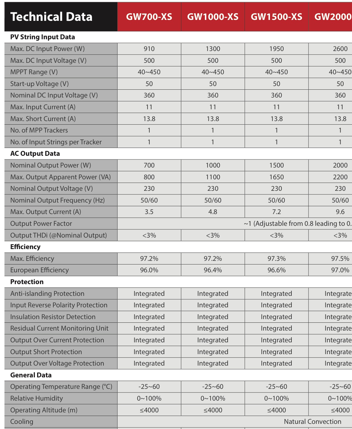

Max 580 Voc voor de goodwe, lees ik hier

Het is eindelijk gelukt om 10 stuks van de JAM60S02-300/PR te kopen! :9~
Via een veiling op BVA. Maandag moet ik ze ophalen en er zit een omvormer bij: Een SMA SB 3300-11
@AUijtdehaag Ik heb de configuratie 1x9 toegevoegd in sunnywebdesign:
Afbeeldingslocatie: https://tweakers.net/i/7VHVpVWBxLXGYmxbvzkM9_w-LXA=/800x/filters:strip_exif()/f/image/Yji3n23xS0Oo0Eq9kAQDMqOH.png?f=fotoalbum_large
Ik zou ook 2x7 op de SMA kunnen maken, maar dan geeft de website:
Afbeeldingslocatie: https://tweakers.net/i/NN90tBOKlzbNpirO9l-QBSFKKCQ=/800x/filters:strip_exif()/f/image/l7LSQOs5QcVQZ4EyEjsU3bhg.png?f=fotoalbum_large
Er is een waarschuwing over opbrengstverlies maar de performance ratio en de spec.energieopbrengst zijn hoger. Wat is dan wijsheid? Een 1x9 configuratie toevoegen waarbij de huidge 1x5 met GoodWe behouden blijft. Of wijzigen naar een 2x7 configuratie op de SMA waardoor de Goodwe komt te vervallen?
Of eventueel de SMA verkopen en een 2e GoodWe erbij voor de 1x9? Of nog iets anders?....
  • AUijtdehaag
Dat is een oud model SMA met maar 1 ingang.
- 2x 7 kan niet, daarmee is de SMA veel te klein bemeten en ga je teveel aftoppen (dus verlies)
Bovendien heeft die SMA ook een beroerd rendement.
- Als extra omvormer erbij, dat zou kunnen, maar zit je met 2 omvormers (wat op zich ook geen ramp is)
- Een 1-fase SMA aanschaffen met 2 mppt ingangen. Maar is weer een extra investering, waarbij hieronder betere oplossingen staan.
De ideale oplossing is:
- alle 14 in 1 string op een 3-fase omvormer (op ingang 1) en je west dak in de toekomst er ook bij.(op ingang 2)
- Als je op 1-fase wilt blijven (ik ben vergeten wat je nu hebt), dan een fronius Primo, die ook 14 panelen in 1 string mag op ingang 2, en je west dak op ingang 2.

Die sma ging op marktplaats en kocht bij solarbouwmarkt voor 319,- een goodwe 1500 net als die andere en plakte beide 7 panelen op.
Rendement van de goodwe met 5 gaat omhoog, en dat heb je 2x dus kan je nog eens om hangen, uitwisselen, dat kan nu niet.
Die sma is zelfs met 9 panelen nog niet optimaal, 250V start voltage, goodwe is 50V en heeft wifi alles.
