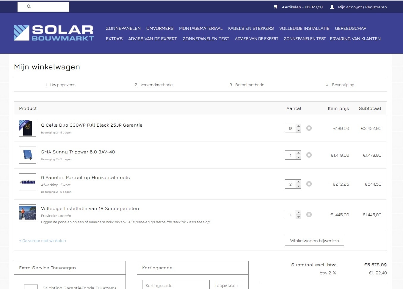

AUijtdehaag
Dat is nog best duur of lijkt dat maar?
https://www.mupload.nl/img/6qj6nbup0i.jpg
(ex montage en klein materiaal)
Wat heeft je doen besluiten om geen SMA te kiezen?

Als je het zo bekijkt zeker.
In verband met Corona-crisis waren de oorspronkelijke Longi-panelen niet meer leverbaar (ook niet bij de concurrent). Uiteindelijk voor de JA Solar panelen gekozen met een meerprijs van maar liefst € 16,- excl. BTW per paneel.
Had zelf een lichte voorkeur voor SMA maar i.v.m. prijsverschil en omdat leverancier zeer tevreden was over Goodwe (hij leverde ook SMA) uiteindelijk voor Goodwe gekozen.
