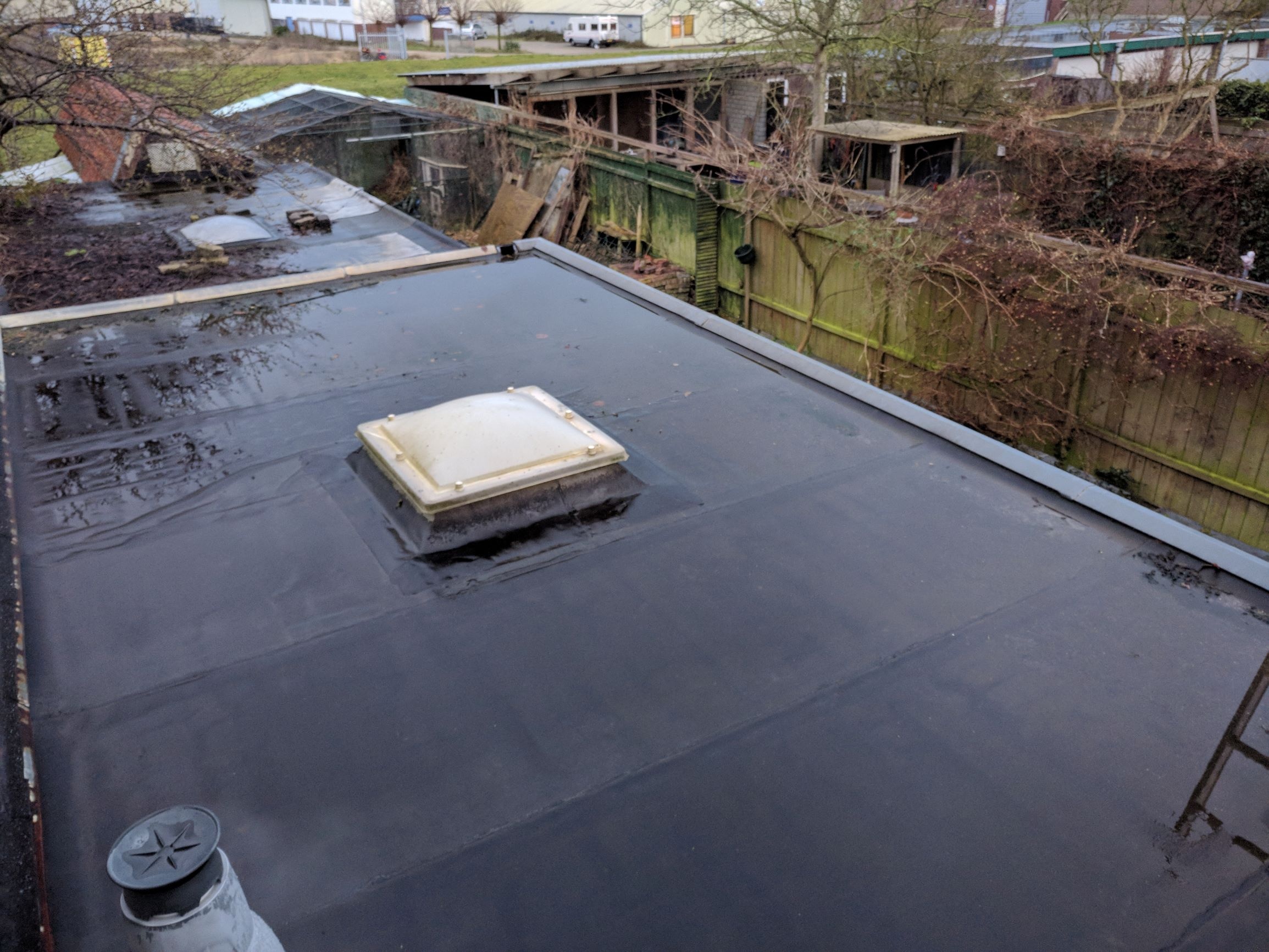

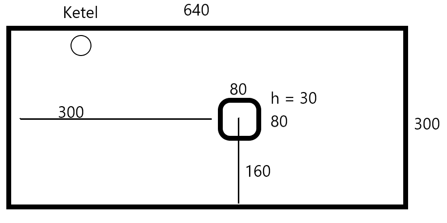

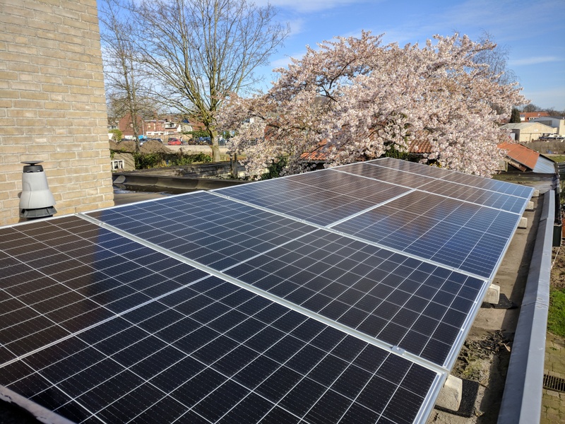

Het wordt nu toch echt tijd voor een paar zonnepanelen. Al regelmatig door mijn hoofd geschoten, maar tot nu toe waren er belangrijkere zaken om te doen aan dit klushuis uit 1912. Dilemma was altijd welk dak gaan we gebruiken voor de zonnepanelen. Zoals op de foto's te zien zal zijn is het schuine dak op het Oost-Zuid-Oost misschien de beste locatie, maar we hebben er niet zomaar rode dakpannen op laten leggen. Het liefst hebben we de panelen uit het zicht.
Het badkamer dak dus. Dat is ongeveer 6,4 bij 3 m en bevat middenin een dakkoepel en heeft in een hoek de rookgasafvoer van de ketel staan. Dakhoogte is iets van 3m, meer zal het niet zijn.
Afbeeldingslocatie: https://tweakers.net/ext/f/qG19jMvIelaNrr7GuZnHyE32/full.png
Schaduw valt gelukkig mee, er staat wel een boom pal oost, maar dan is de zon vaak nog veel te laag, dus die heeft weinig invloed. Ook is de opbouw van de buren aardig hoog (9m) daar heeft het dak in de winter vermoedelijk schaduw van in de namiddag, maar leek me weinig uit te maken omdat de zon in de winter toch niet veel schijnt. De overige seizoenen ligt dit dak vol in de zon.
Ook is dit dakvlak het makkelijkst om panelen zelf neer te leggen. Goed te bereiken en plat, dus geen lastige montage.
Tot nu toe zat ik met die dakkoepel in mijn maag. Dat ding zorgt ervoor dat ik hooguit 4 panelen kwijt zou kunnen en dat vond ik de moeite niet echt waard. Maar in deze post van @Rol-Co staat een link naar deze betonnen houders. Dat lost een boel op.
Mijn plan is als volgt:
* 4 van die betonnen voeten kopen (twee links, twee rechts van de dakkoepel)
* 6 panelen erop óver de dakkoepel
* Kabel door dak of langs dakrand en dan door gevel naar omvormer in de bijkeuken (ketel, wasmachine, droger)
* 1 fase omvormer (en zorgen dat de basislast op die fase zit), want 3 fasen thuis) (uitleesbaar)
* Zelf leggen met hulp van wat sterke vrienden (behalve eventueel dakdoorvoer)
Schatting kosten < €2.000,- totaal
In een later stadium zou ik op het schuine dak altijd nog panelen bij kunnen plaatsen, die dan misschien op een andere fase gezet kunnen worden. Of is het slimmer om nu een 3 fase omvormer te kopen?
Hoogte van de dakkoepel is 30 cm en als ik de aanbevolen 20cm van de rand af houd is de hoek tot top dakkoepel 12 graden. Dat lijkt me wel te overbruggen door de betonnen voeten ergens op te leggen toch?
Het liefst ga ik natuurlijk voor zoveel mogelijk Wp om het beperkte aantal van 6 panelen zo nuttig mogelijk in te zetten, of is dat wel zo natuurlijk?
Zie ik mogelijk zaken over het hoofd? Ik begin net pas met echt onderzoek en moet de startpost van Elektriciteit opwekken met zonnepanelen (PV) Deel 8 nog goed doorlezen.

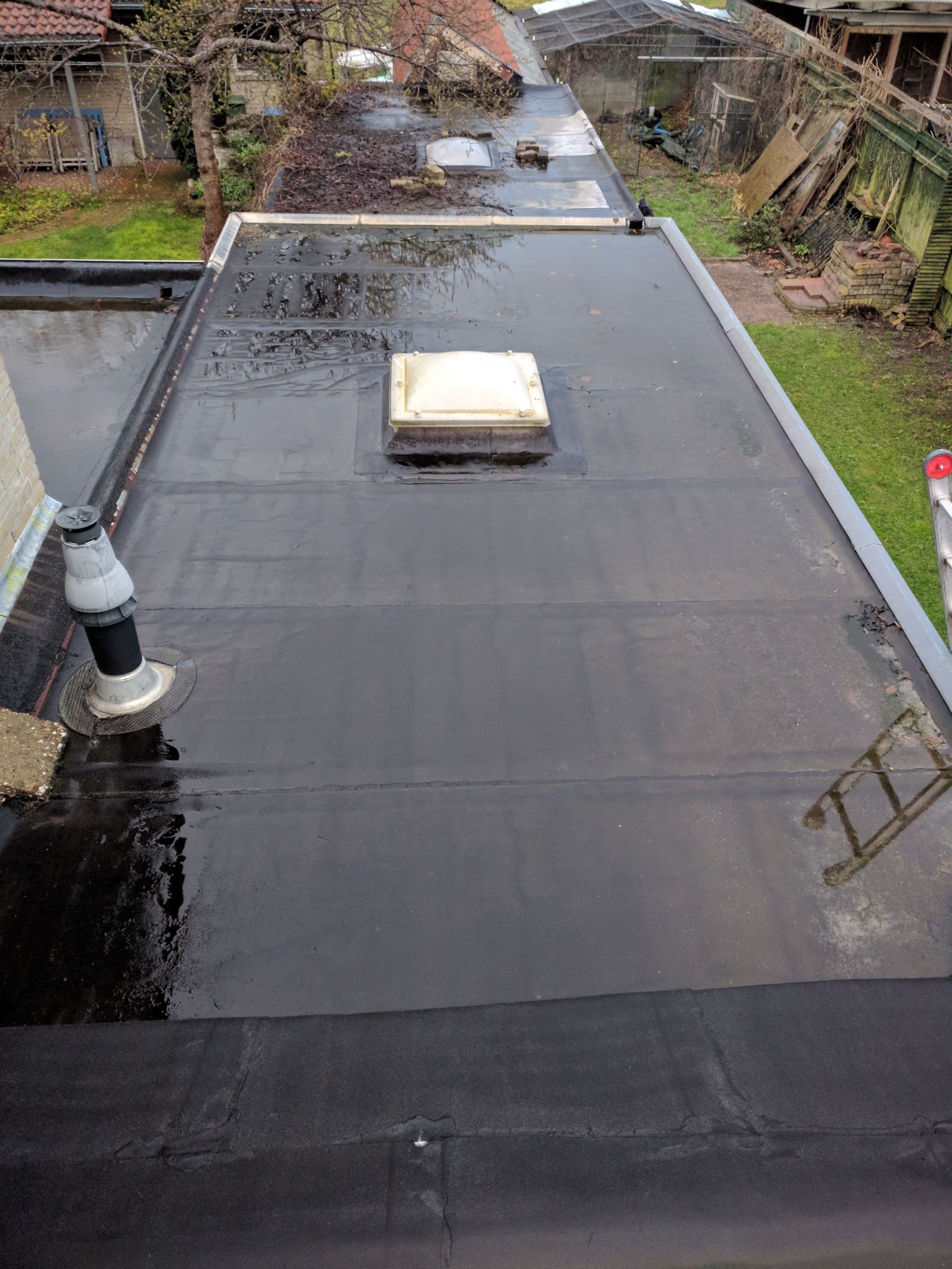

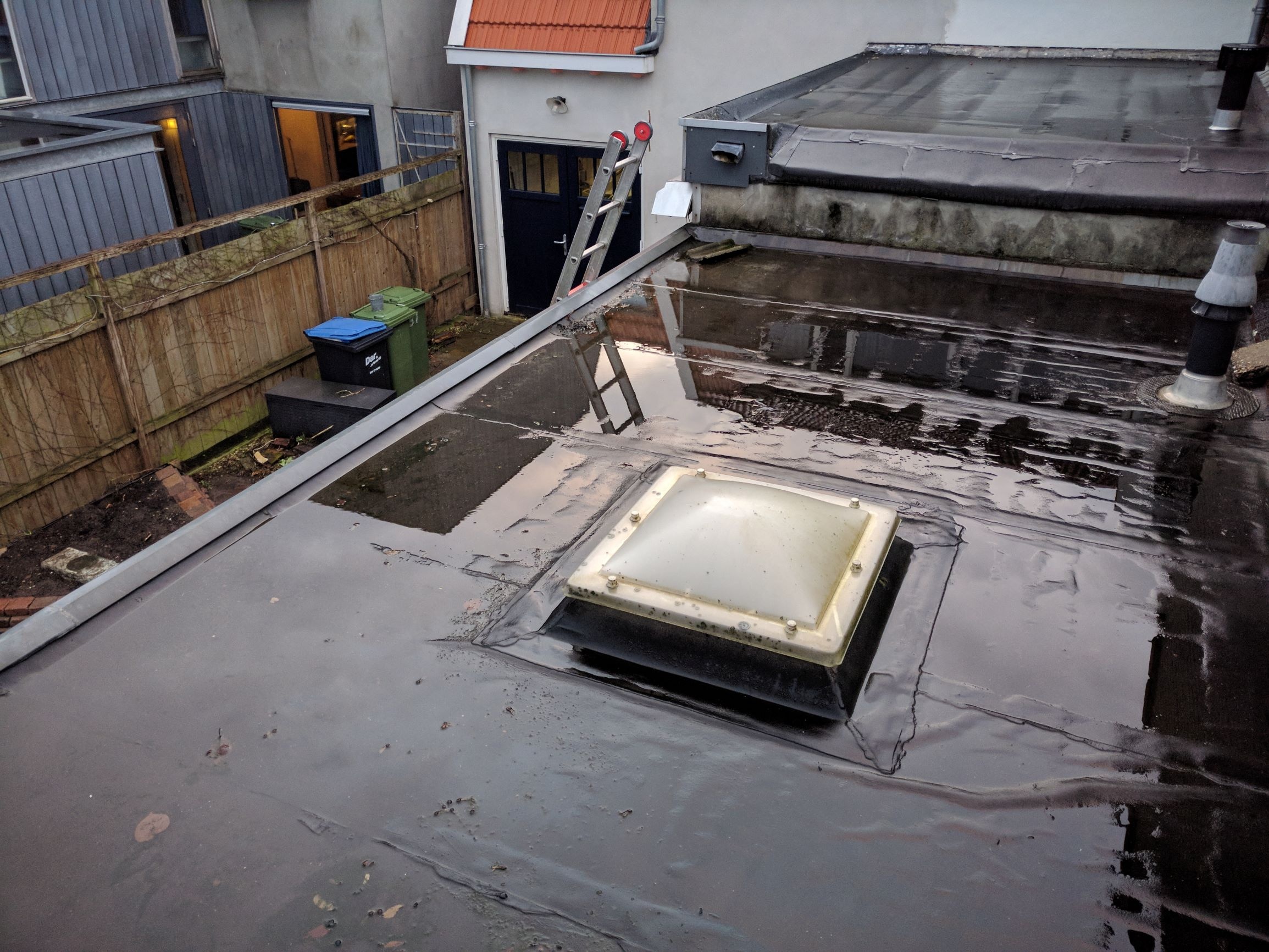

Foto's ter illustratie:
Afbeeldingslocatie: https://tweakers.net/ext/f/uuMpSUqVzqHQz7o23o3OyAbL/thumb.jpg
Afbeeldingslocatie: https://tweakers.net/ext/f/T1P3t80b0IvvJoRSz7dwUHZF/thumb.jpg
Afbeeldingslocatie: https://tweakers.net/ext/f/XpVj3KcfsH1JM9VIZhm2VIJ5/thumb.jpg

  • Rol-Co
  • Laatst online: 21-11 00:46
Rol-Co
3,8kWpZ 4,98kWpO-Z-W 2,86kWpN
6x 405Wp :)
https://www.solar-bouwmarkt.nl/405wp-perc-silver-frame.html
Vraag eerst naar levertijd, er is weinig op voorraad atm.

  • Rol-Co
Rol-Co
Jelte schreef op maandag 17 februari 2020 @ 21:22:
405? Dat is veel. Wordt dat dan ook gehaald en is de prestatie bij minder zon ook nog goed? Ik heb wel geleerd dat blindstaren op max piek niet altijd het beste is.
De panelen hebben flashdata, dus de waarde moet kloppen.
edit: Ah, hij is ook breder. Dat is eigenlijk wel gunstig, want 4 panelen van 1,6 passen net niet. En 3 van 2m waarschijnlijk wel. Snap ik ook gelijk het hogere vermogen.
Paneel is iets breder en bijna 2 meter ipv de standaard 1m68, maar dat heb je ook nodig, anders kom je slecht over je koepel, nu begin je links en zit je koepel precies onder je 2e paneel, plus dat er 3 in landscape op je 6 meter passen.

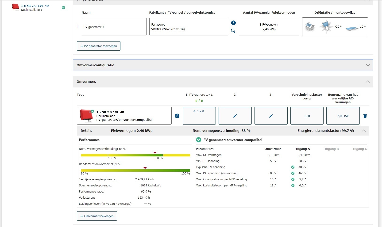

  • AUijtdehaag
Kan je er geen 8 van deze kwijt (2x4 in landscape) (1463 x 1053)
Voldoende voltage voor SMA shadefix in ieder geval
Ja ze zijn prijzig...

  • AUijtdehaag
Die 2x1 mtr panelen zijn halfcell toch? En 2 gedeeltes? Werkt dat een beetje?
Anders verlies je bij schaduw 1/3 van het geheel. (doorkruizen van banen met cellen cq diodes)
(de panasonic verlies je 1/4 van het geheel)

  • AUijtdehaag
@Jelte Eigenlijk hoef je geen rekening te houden met de dakkoepel als je een beetje creatief te werk gaat.
Je kan ook een aantal betonvoeten nemen en daar 4 gewone rails op maken.
Zo kan je de voeten plaatsen waar je wilt, want de panelen komen op de rails te liggen.
Dat documentje verklaart het een en ander, wat ik probeerde uit te leggen hierboven.
Als je dus een halfcel paneel hebt, die bestaat uit 2 losse helften. Dan heeft de schaduw op het halve paneel, geen effect op de andere helft van het paneel. Het paneel doet dan nog 50%.
Heb je een "normaal" paneel, dan zal het paneel 0% meer doen.
Dat kun je goed uit de plaatjes halen.
Als je dus 6 normale panelen hebt, en er valt schaduw op de korte kant van het paneel, doet het paneel niets meer. Dus 1/3 van het geheel (bij 2x 3 in landscape) valt uit.
Kun je 8 panasonic kwijt, dan verlies je maar 1/4 van het geheel (bij 2x 4 in landscape)
Zijn het 6 halfcellen, verlies je maar 1/6 meer. (mits de schaduw niet verder rijkt dan een 1/2 paneel)
Die panelen die @Rol-Co in zijn signature heeft staan, die werken prima, met schaduw op de korte kant.
Echter 10 panelen (2x5) is maar 1700 Wp (+10% >:) )

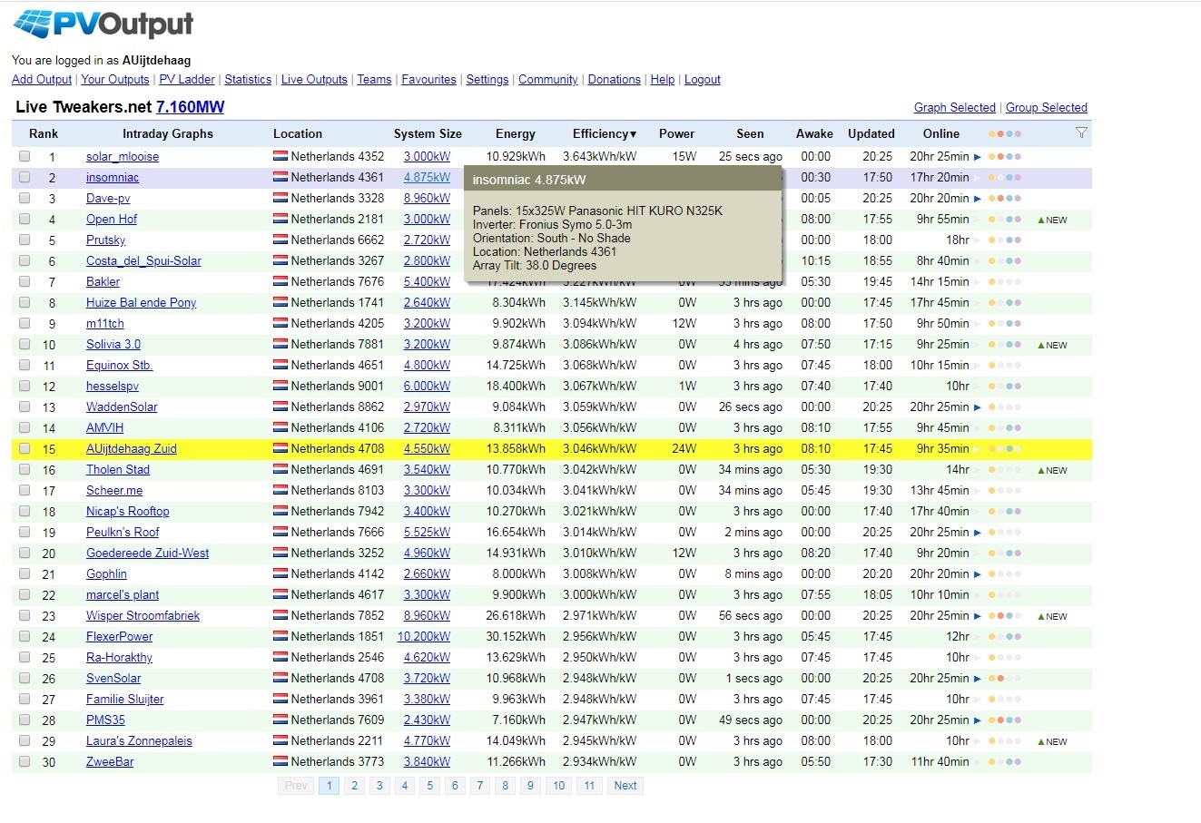

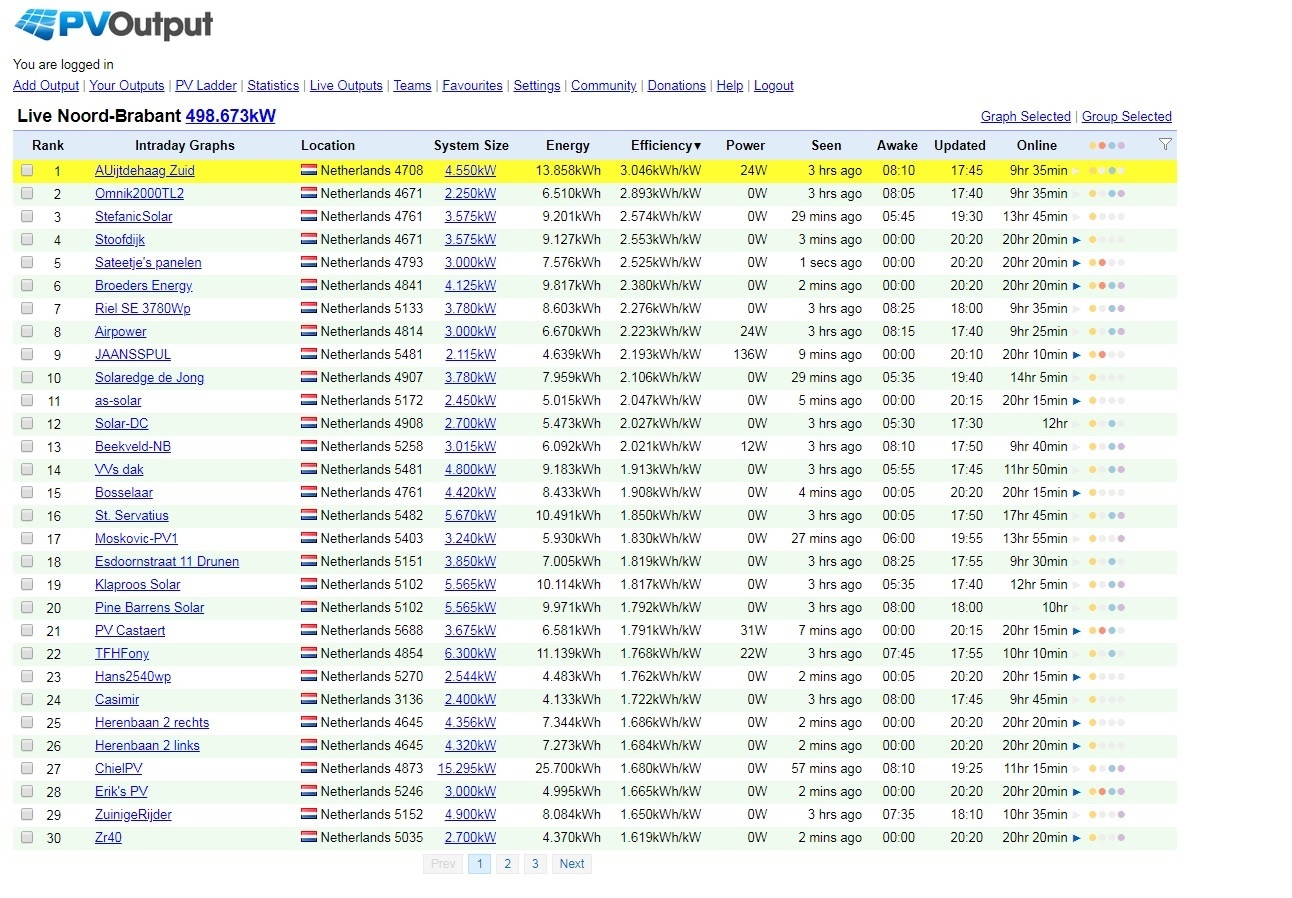

Afbeeldingslocatie: https://tweakers.net/ext/f/X6dcU7e7ZbQA7PrA5D764nxZ/thumb.jpg
ah :>
Afbeeldingslocatie: https://tweakers.net/ext/f/B5omW9TstFxbRHJC8E87c3KA/thumb.jpg
Verdien je dat verschil ooit terug...nope
Is het leuk....yep
[ Voor 22% gewijzigd door AUijtdehaag op 18-02-2020 20:29 ]
  • Jelte
@AUijtdehaag Wat wil je zeggen met die screenshot van PVOutput?
edit: Ah, na je edit snap ik het. Het kost wat om bovenaan te staan ;)
Dat is niet mijn doel. (Ziet de post eronder:) Haha
Ik hoef niet te bewijzen dat ik de langste heb ;)
[ Voor 57% gewijzigd door Jelte op 18-02-2020 20:30 ]
  • AUijtdehaag
@Jelte wie de langste heeft... ;)
krom gezegd...
kWh/kWp is de efficiency.... (aan kWh heb je meer hoor)
[ Voor 54% gewijzigd door AUijtdehaag op 18-02-2020 20:31 ]

  • Andre1973
  • Laatst online: 10-10 20:49
Andre1973
2030 Wp op Z & 2040 Wp SF ZW
heb niet alles gelezen, maar zag de montage vraag, asl het geod is moet je die info, waar en hoe te klemmen / monteren kunnen vinden in de specs van een paneel.
  • Rol-Co
Rol-Co
Andre1973 schreef op woensdag 19 februari 2020 @ 00:08:
Ja klopt, en dat is natuurlijk met betonvoeten niet helemaal, daar liggen ze op de uiteinden. Wel kan je eerst rails op maken natuurlijk en dan is het wel goed.
Zo dus
https://www.sun-solar.nl/...en-hellingshoek-sunsolar/

  • Rol-Co
Rol-Co
@Jelte
Een rij van 3x2 st op betonvoeten heb je er 4 nodig, als de overspanning van 2 meter te gek is i.v.m sneeuw enz zou je kunnen overwegen om op die betonvoeten 4 rails van 4 meter te maken, dat gaat vrij simpel.

Dat vraagt om foto's natuurlijk :)
@Jelte
  • Jelte
@Rol-Co heb alleen foto's waar ik zelf opsta. Zal vanmiddag kijken of ik foto's kan maken. Zal zeker wat posten.
Ziet er vooral optimaal uit voor dat dakvlak. Ligt van links naar rechts helemaal vol. Met net genoeg speling naast de panelen om je voeten neer te zetten en voor de wind.
Die tip van de 2 bij 1 panelen was goud.
  • Jelte
Even een update, want er was nog een foto tegoed :)
Afbeeldingslocatie: https://tweakers.net/i/vlWBDtyxGXbJoiwlHRnFeeiBDNg=/800x/filters:strip_icc():strip_exif()/f/image/XlSq7V1aIXHB9U03Z5QhLmII.jpg?f=fotoalbum_large
Systeem draait prima. Mede natuurlijk door de flinke zonneschijn de laatste maanden. Het draait nu op één string en dat gaat best goed. Wil nog eens proberen het toch weer op twee strings te zetten, maar denk dat dat toch niet het beste is.
Wel doen de zonnepanelen het allemaal goed volgens de specificaties. Op momenten dat de zon achter de wolken vandaan komt leveren de panelen meer dan de specificaties. Max zou 6 * 405 = 2430W zijn. Zojuist werd er 2558W geleverd en kwam er 2509W uit de omvormer. Die doet het dus ook tot zijn max vermogen :)
Boom op de foto is wat gesnoeid paar weken terug en dat scheelde ook weer wat.
Ga het systeem vast een keer iets veranderen door er wat meer een Oost-West opstelling van te maken. Maar heel veel opties daarvoor heb ik niet helaas. Ik ga wel een keer rekenen :)
[ Voor 7% gewijzigd door Jelte op 11-05-2020 14:07 ]
