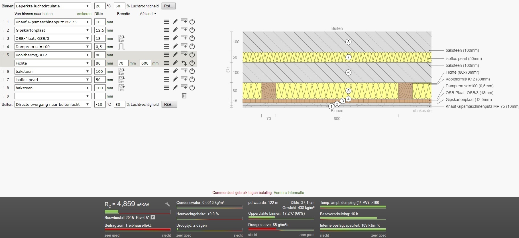

Ik ben ook even aan de slag geweest en krijg een uitkomst met alle waarden in het groen. Echter staan er wel kleine druppels afgebeeld tegen de binnenmuur. Droogtijd is 9 dagen en dat is blijkbaar voldoende.
Wat ik wel raar vindt, is wanneer ik de EPS parels in de spouw vervang door geventileerde luchtspouw dat de droogtijd en droogreserve verslechteren. Ik had dat andersom verwacht.
Ingevulde waarden (van binnen naar buiten):
- sierpleister 10
- gisp 12,5
- OSB 18
- dampremmende folie 0,5
- PIR 90
- baksteen 100
- EPS parels 50
- baksteen 100
Even opletten dat de ingevoerde dikte in milimeters is.
Interessant is ook dat het toevoegen van een niet geventileerde kleine luchtspouw tussen PIR en binnenmuur niet tot verbetering leidt. Dat gebeurt pas wanneer ook deze spouw geventileerd is. Op zich wel logisch. Vraag blijft natuurlijk altijd hoe betrouwbaar de tool is.

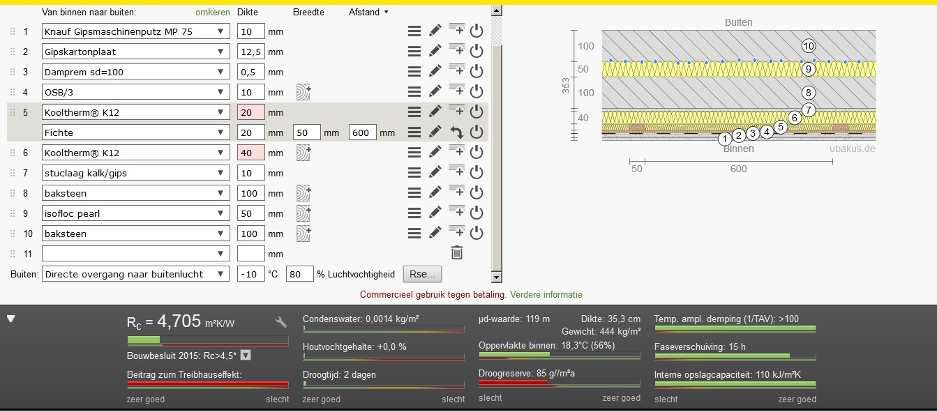

Ja precies, jij hebt het dauwpunt nu in de buitenmuur. Daar waar het hoort volgens mij. Ik heb nog even zitten spelen en blijkbaar luistert het nogal nauw wat voor lagen je toevoegt (als ik bv de sierpleister op de binnenmuur uit jouw voorbeeld verwijder krijg ik helemaal geen waterdruppels te zien).
Afbeeldingslocatie: https://tweakers.net/ext/f/4F9hb53QVxz6DxTwqH5B2rPu/medium.jpg
Ik vind deopbouw van twee lagen Kingspan met regelwerk over de isolatielaag op de binnenmuur interessant. Deze was ik nog niet tegengekomen. Ik zie alleen of een regelwerk van panlatten op de muur waar je de PIR tegen aan lijmt, of een SLS constructie op de muur geschroefd waar je de PIR tussen klemt.
Vraag me af wat de beste constructie is. Lijmen creëert geen koudebruggen, maar hoe ga je dan iets zwaars ophangen (waar je langere schroeven voor nodig hebt dan de 12,5+18 mm gips en OSB? Met een SLS constructie krijg je weer koudebruggen, maar heb je wel een stevig geheel.
