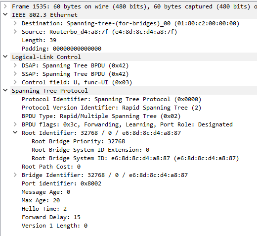

Als ik de kabel tussen de switch en de router er uit trek, lijkt het probleem verdwenen. Ik heb Wireshark er even bij gepakt en het lijkt verband te houden met dit soort packets:
Afbeeldingslocatie: https://tweakers.net/ext/f/KBKUCWEKcdndC59DAIvTXTub/full.png
Ik heb geen ervaring met het spanning tree protocol..
Het zou een simpel netwerk zonder loops moeten zijn, wat gaat er precies fout?

Toevallig twee switches die onderling met twee kabels zijn aangesloten? Ik of een device wat met twee kabels is aangesloten. Of een andere loop in je netwerk.
Spanning Tree is namelijk niet iets wat je nodig hebt of gebruikt wordt in een normaal netwerk en zonder loop kan je deze negeren. Wanneer je geen loop hebt of dubbele verbindingen kan je het ook beter uitzetten wanneer het mogelijk is.

Het STP packet lijkt afkomstig van een Microtik / Routerboard router.

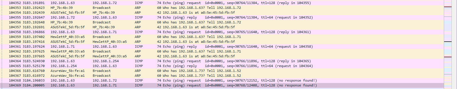

Ik heb de HP M551 printers vervangen door HP M553 maar het probleem lijkt exact hetzelfde..
Nog een packet capture:
Afbeeldingslocatie: https://tweakers.net/ext/f/NbqLFif4Vkn96DCSspbYsQQR/full.png
.63 is de desktop
.71 en .72 zijn de printers
Wat ik niet begrijp zijn die ARP requests van de printers, die printers hebben daar toch een cache voor?
