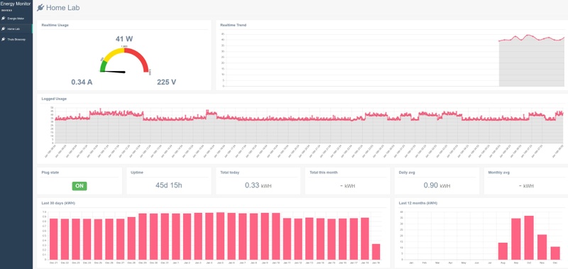

Deze HS110 werkt prima samen met Homebridge voor Homekit (alleen geen out of the box energie meeting weergave), Domoticz en Home Assistant (In het verleden ooit getest). Daarnaast is er opensource monitor software:
TP-link Energy Monitor.
De enige opmerking die ik kan plaatsen is dat TP-Link vorig jaar een update heeft uitgebracht die de monitoring poort dicht zetten waardoor het onmogelijk zou zijn om data uit te lezen met HA of Domoticz. Dit zou te maken hebben met de software beveiliging. Inmiddels kon je een uitzondering aanvragen maar nu lijkt de update te worden terug gedraaid. Met 3 plugs heb ik er zelf geen last van gehad.
Zie plugs Energie meter, Thuis Bioscoop en Home Lab.
Homebridge & Homekit:
Afbeeldingslocatie: https://tweakers.net/i/gSlooc6PXWaMWTSAx-Kzl6dLXDY=/232x232/filters:strip_icc():strip_exif()/f/image/VmdEzkoogYcSIOIErbVfry4t.jpg?f=fotoalbum_tileAfbeeldingslocatie: https://tweakers.net/i/yW_CBRxFRhbRNeYsWyoAohzZVcU=/232x232/filters:strip_icc():strip_exif()/f/image/6xtjX8C4RvOlFhNlEzprIsPl.jpg?f=fotoalbum_tile
Domoticz:
Afbeeldingslocatie: https://tweakers.net/i/vOIgfpqphsHpiTyXZzyzZJSxcgA=/232x232/filters:strip_icc():strip_exif()/f/image/zBqI6IHMQG1SuiAhbD51tgT4.jpg?f=fotoalbum_tileAfbeeldingslocatie: https://tweakers.net/i/JhKQTEuigE5gtmfdUbK5H-oLXEQ=/232x232/filters:strip_icc():strip_exif()/f/image/eVv4NHKp8jknWbg6FGCPddot.jpg?f=fotoalbum_tile
@The Gamblers
TP-link Energy Monitor:
Afbeeldingslocatie: https://tweakers.net/i/gDlgUFSlpyVx5nLNpKwLl07T_x8=/800x/filters:strip_icc():strip_exif()/f/image/hwXBnKQ0GEokM1kL6PH2iJkL.jpg?f=fotoalbum_large
Maximale belasting (W): 3.680W zou wasmachine proof moeten zijn.
Kost tussen de 20 en 30 euro, afhankelijk van de aanbieding.
pricewatch: TP-Link Wi-Fi Smart Plug HS110 (NL-stekker)
Connectie via wifi.
Het is geen zigbee, maar het voldoet aan jou eisen.
