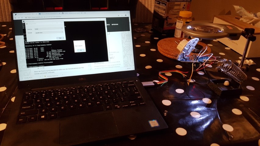

Gekocht werkt goed, lekker snel met vermogens uitlezing
Met smalle platte fitting schroevendraaier waren de schroeven gemakkelijk te verwijderen, (dus geen speciale schroevendraaier gebruikt)
Daarna de schroeven vervangen voor kruiskop parkers die perfect pasten.
Solderen was eitje, het in flash mode brengen volgens eerder genoemde handleiding ging goed. Bij mij werd LED rood (eerste knipperend blauw en toen werkten het niet)
Tasmota geflashed met sonoff.bin met behulp van tool FlashESP8266.exe (Andere tools werkten niet meer naar windows update en ik vond ze sowieso veelste uitgebreid en buggy)
Direct met wifi contact gelegd telefoon naar blitzwolf hij stond tussen mijn hotspots, ip standaard: 192.168.1.4 wifi settings gedaan en de socket een unieke naam gegeven.
Op mijn router de blitzwolf een vast ip gegeven met behulp van mac adress
Inloggen op het nieuwe ip adres door de router gegeven
Bij configuration aangeven dat dit een Blitzwolf SHP2 is. (met behulp van dropdown)
Schakelen werkten via de browser + vermogens uitlezing etc werd direct zichtbaar
Waarschijnlijk morgen MQTT opzetten zodat alle gegevens, schakelen/stroom/voltage/vermogen worden doorgegeven aan Domoticz. :*)

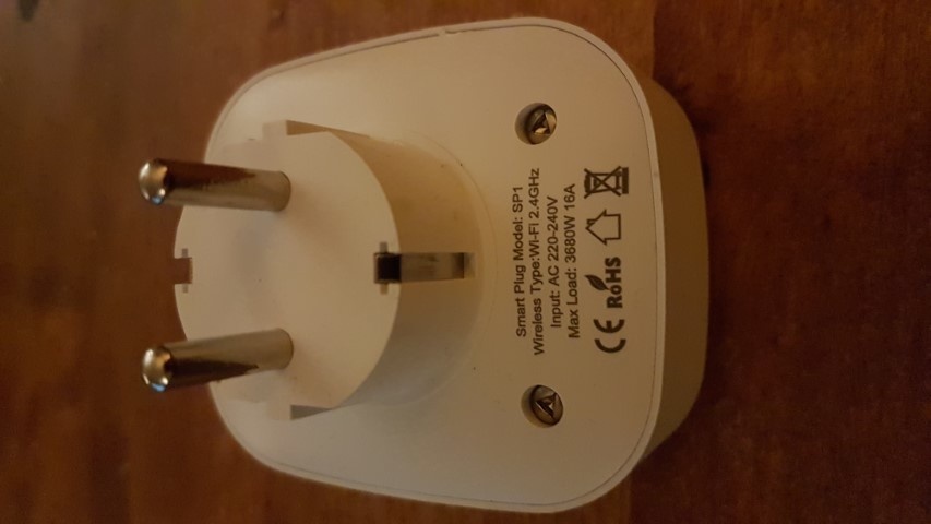

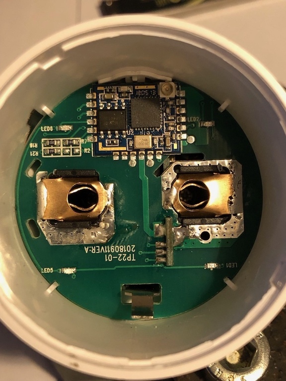

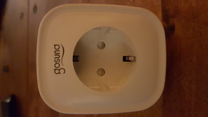

Ik heb de kleine versie besteld maar die is nog onderweg, en vond het toch wel een nadeel dat die maar tot 10A gaat. De grote was niet meer in de aanbieding, maar na wat zoekwerk heb ik 4 November een set van 2 stuks besteld bij Amazon, merk Gosund, die ook tot 16A kan. Lijkt sprekend op de BW-SHP2, en gisteren succesvol Tasmota erop gezet via deze uitleg:
https://www.bastelbunker.de/gosund-sp1-mit-tasmota/
Kleine tip: sonoff-UK.bin is NIET de engelstalige variant... :+
Nog een tip: in de uitleg staat: "...Wenn der Flashvorgang beendet ist sollte man den Gosund einmal von FTDI trennen und wieder verbinden...." maar voordat je de FTDI weer in je laptop prikt moet je eerst de verbinding tussen IO0 en GND weer verbreken, anders start de stekker weer op in flashmode en krijg je geen local WiFi hotspot om de stekker voor je WiFi netwerk te configureren.
Oja, en voor de zekerheid: alles ZONDER de stekker in 220V te steken.
Vanavond in Domoticz toegevoegd, en dat werkt ook. Meet nu alleen verbruik actueel en totaal, maar ik zou niet weten waarom de rest niet zou werken.
Setje was 24,99 voor twee, maar nu ik in mijn bestelhistorie op opnieuw kopen klik, krijg ik alleen een 4-pack te zien voor 45,88.... En maar tot 10A geschikt :?
Volgende keer als ie open ligt maar eens het relais bekijken wat erin zit.

Gewoon zoiets als dit? https://www.bol.com/nl/p/...itm_id%3D9200000023287816
Met soldeertin?
https://www.bol.com/nl/p/...itm_id%3D9200000066274550
Of wat is daarin aan te raden? Wordt maar een enkele keer gebruikt. En wat voor een kabel heb ik daarvoor nodig?
Ben absoluut een beginner dus hoop dat anderen met meer skills reageren, maar de soldeerbout uit je link is 65watt... lijkt me erg veel. De mijne is 12w. Soldeertin zat in mijn gereedschapskist, weet ik de eigenschappen niet van....
Zorg voor kleine punt, soldeereilandjes op de print zijn 1-2mm in doorsnee
Je hebt ook iets nodig tussen laptop en de draadjes die je aan de stekker soldeert... zal even kijken waar de mijne vandaan kwam
Ah, gevonden. Zit misschien affiliate link in, is copy/paste uit mijn bestel historie. Anders even op onderstaande tekst zoeken op aliexpress.com. vandaag in de aanbieding voor 1,58 euro, ik heb het dubbele betaald :)
Aluminium shell CP2102 USB 2.0 naar TTL UART Module 6Pin Seriële Converter STC Vervangen FT232 Module ondersteuning 5 v/ 3.3 v voor arduino

Net deze guide gevolgd voor de SHP-6 en was uiteindelijk makkelijker dan verwacht: https://www.bastelbunker.de/gosund-sp111-mit-tasmota/
Had een UART-USB module gekocht voor n paar dollar op AliExpress en eerst "geoefend" op n Wemos D1 mini voor t flashen (zelfde manier als in bovenstaande guide). Na t flashen heb ik de wifi ingesteld op de devices en kan ik ze via de webinterfaces bedienen. Uiteindelijk komen ze in Home Assistant maar daar heb ik nog niet naar gekeken.
Deze zouden 10A / 2300Watt aan moeten kunnen. Heb ook nog 2 x BW-SHP2 onderweg en die zouden 16A / 3840Watt moeten kunnen... mag hopen dat daar n wasmachine op aangesloten kan worden :)

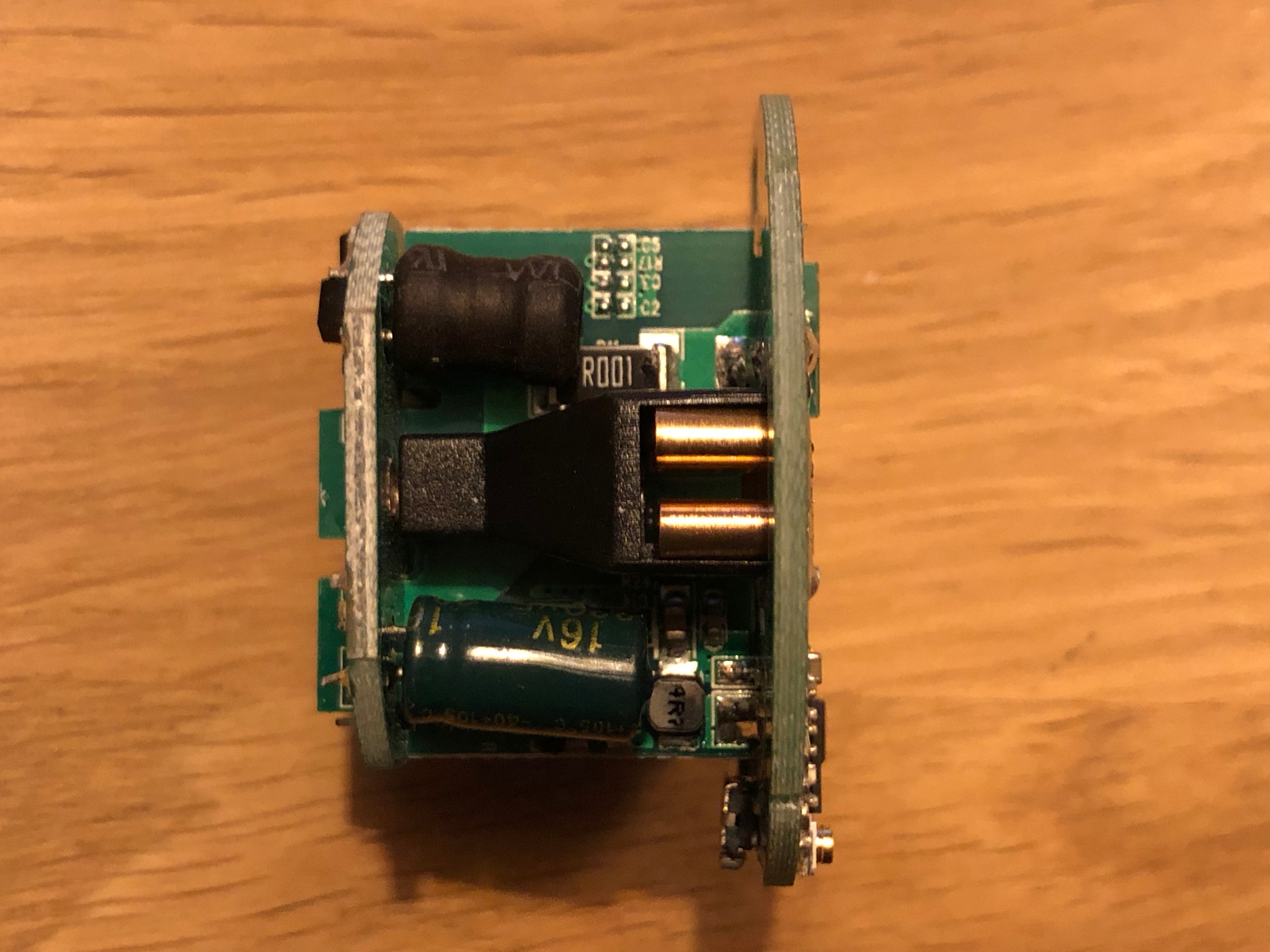

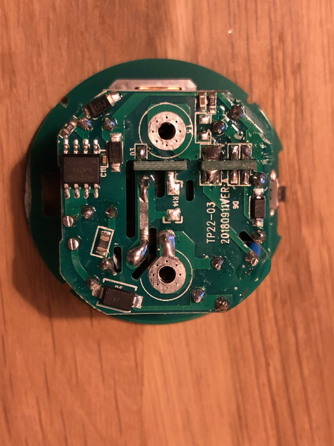

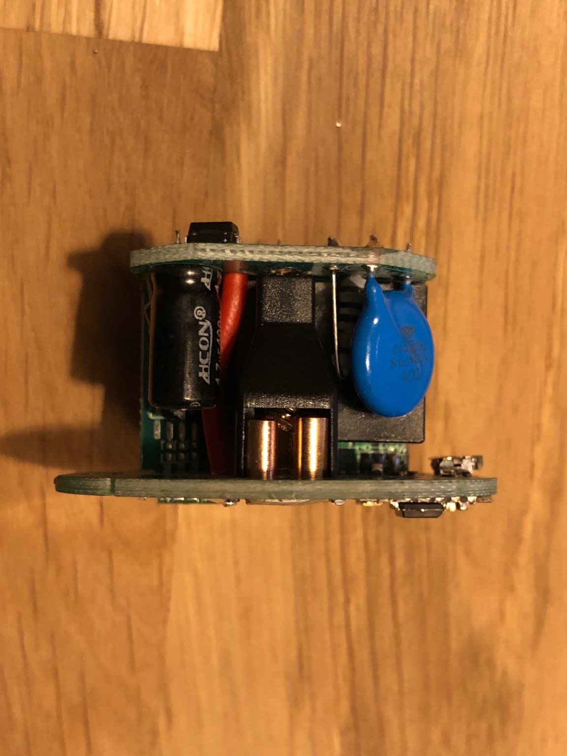

Zeker geen probleem! Hierbij de foto
Bovenzijde
Afbeeldingslocatie: https://tweakers.net/ext/f/reySld4sHBRiQGHsVlLV53bK/full.jpg?nohitcount=1
Zijkant Rechts
Afbeeldingslocatie: https://tweakers.net/ext/f/NqeWqdJpyO8OOBuXFq18HR8x/full.jpg?nohitcount=1
Onderzijde
Afbeeldingslocatie: https://tweakers.net/ext/f/fhdYTqUF6KirhMlX8rnv1ixu/full.jpg?nohitcount=1
Bovenzijde
Afbeeldingslocatie: https://tweakers.net/ext/f/jPLLti90zrhp4qbNNeN82bLN/full.jpg?nohitcount=1
Het meet circuit zit niet tussen de 2 contacten in bij deze maar tussen de prints. Hij is wel aardig degelijk opgebouwd wat ik kon zien.
[ Voor 46% gewijzigd door SHIFTER [NL] op 06-01-2019 12:24 ]

Het was even klooien en zoeken met drivers e.d. maar het is dan nu toch gelukt om een SHP6 te flashen met Tasmota. Best coole firmware eigenlijk :D
Het was trouwens nog erg goed te doen om de het soldeerwerk te verrichten in de behuizing zelf, dus zonder de printplaat te verwijderen. Gewoon met wat 0.8mm UTP adertjes. Aangezien die boutjes waarmee de print op de contactpennen geschroefd zit, niet al te denderend zijn. Gewoon een dubbel gevouwen pappiertje tussen print en wand zodat je behuizing niet direct raakt met (stralings) warmte.
Wel 2 vraagjes:
- De LED blijft continu (langzaam) blauw knipperen, ongeacht de stand van het relais. Hoort dit zo?
Met de originele firmware kleurde die namelijk ook nog rood.
- Heb nog geen Domoticz omgeving o.i.d. opgezet (nu geen zin/tijd voor). Maar is er wellicht nog een andere manier om deze met Tasmota geflashte smart plugs aan te sturen met Alexa?

Ow ik heb de plug in Tasmota als BlitzWolf SHP (45) ingesteld. Daar werken bij mij nu zowel de geflashte SHP2's als SHP6-en op. Die Gosund SP1 v23 had ik als eerste geprobeerd, maar dat werkte geloof ik niet op een van beiden (bij mij in ieder geval).
Het is dus alleen zo dat de LED in alle standen langzaam blauw blijft knipperen, het is nu gewend en zie het eigenlijk niet meer, maar zou toch leuk zijn als dit b.v. nog in te stellen zou zijn :)
De energiemeter van de SHP6 vind ik i.v.m. die van de SHP2 toch niet echt denderend. Schommelt continu in een veels te groot bereik en daarmee veels te grote afwijkingen :|
Las op Github dat het een bekend probleem is, en wellicht dat het een hardware probleem is op de SHP6 (verkeerde weerstandswaarde).
Ik ben vandaag bezig geweest al mijn smart plugs (SHP2 & 6) opnieuw te flashen. Had wat problemen dus nu eerst de chip leeg gemaakt voor het flashen. Maar bij de SHP2 & 6 werkt bij mij echt alleen de "BlitzWolf SHP (45)" instelling. "Gosund SP1 v23" doet bij mij echt helemaal niets.
Het knipperen van de LED is pas gestopt nadat ik MQTT geconfigureerd had (heb ik draaien in Home Assistant). Bij "Configure other" stond er wel standaard een checkbox met "MQTT enable" aangevinkt. Dus wellicht dat de LED zich ook normaal gedraagt wanneer deze uit staat en wanneer je geen MQTT ingesteld hebt. Maar dat heb ik niet geprobeerd. :)

Probleem is de toestand van de plug, het script maakt geen verbinding meer ondanks dat wifi ok is.
Dit is een mini plug die je zo fijn kan solderen, als je hem niet demonteert dan.
Hoe hij verder open gaat weet ik niet, schroefje onderop los dan komt het kapje los.
De print lijkt vast te zitten aan de 230V pinnen en er zit nog een antenne ergens geplakt.

Nu de sph6 / sp111 niet meer te flashen zijn ota,. Toch maar eens een poging gedaan om 4 gosunds sp111 te flashen dmv solderen. Ik moet zeggen dat het prima ging samen met @Atomic2005
Afbeeldingslocatie: https://www.mupload.nl/img/69strubp6y.jpg
Afbeeldingslocatie: https://www.mupload.nl/img/yce8eel1fe7d.jpg
[ Voor 11% gewijzigd door Possible op 01-06-2019 19:14 ]
  • Cartman!
Uit elkaar halen kan natuurlijk ook, ik heb ze (4 stuks) gewoon gesoldeerd terwijl ie erin zat :+
  • Speedy-Andre
  • Laatst online: 00:36
Speedy-Andre
Sony ZL, XA, Nokia XR20
De mijne zijn wel via wifi te flashen, alleen gaat dat niet elke keer vanzelf :+
Hoe haal je ze uit elkaar?
Het schroefje in de aardpin is voor het plastic kapje maar de module zit dan nog vast.
Ook zie ik boven de print een antenne op de zijkant geplakt zitten waar de module langs moet.
  • Possible
  • Laatst online: 23:02
@Speedy-Andre Je moet aan de onderkant inderdaad 1 schroef eruit halen. Vervolgens zitten er ook nog 2 schroeven in de 2 gaten aan de binnenkant. De wifi kabel moet je inderdaad los halen om hem er vervolgens uit te halen.
Afijn, als het goed is aankomende dinsdag nog 8 binnen :P Je wilt tenslotte ook alles kunnen monitoren :+
[ Voor 19% gewijzigd door Possible op 01-06-2019 20:48 ]

Beste mede tweakers.
Na een stuk om 6 SHP6 te succesvol te flashen krijg ik het bij de nieuw bestelde 4 niet voor elkaar.
Flashen via Arduino nog via NodeMCU of Pytools krijgen allemaal geen verbinding met het device.
Heb ook diverse USB-serial converter gebruikt, maar ook dit maakt geen verschil.
Ik snap er helemaal niks meer van.. Iemand hier ook last mee en mogelijk een oplossing voor?

SHIFTER [NL] schreef op zondag 13 oktober 2019 @ 21:36:
Ik heb min of meer het zelfde probleem
Halver wegen dit jaar heb ik er 6 via de mal uitgerust met de tasmota software. Dit ging allemaal goed.
Ik ben in de afgelopen 2 weken bezig geweest via de zelfde weg deze stekkers te updaten naar de laatste versie. Dit lukt echter niet meer via deze zelfde manier. Het lijkt er op dat er via de update van windows iets niet meer werkt. Ik kan het alleen niet uitleggen. Ik heb al van alles geprobeerd. update pyton, unstall/install. enz.
Nu zou je kunnen zeggen waarom je dat niet gedaan hebt via de update feature van tasmota zelf!?
De nieuwe update was te groot. Wat ik later gedaan heb is de laatste versie van de "minimal.bin" erop gezet en dan door upgraden naar de laatste NL versie. Dat werkte wel goed.
Met het proberen te flashen van de stekker is het bij mij ergens fout gegaan. 3 stekkers willen nu niet meer werken. Dus ik heb er een uit elkaar gehaald en de draatjes direct met de contactpunten gesoldeerd,
Toen met NodeMCU PyFlasher de nieuwe versie minimal.bin er op gezet. Het gekke is dat hij de stekker wel herkent, en hij flasht ook de software er op. Als ik dan alles weer in elkaar zet. En de stekker in het stopcontact steek, zie ik geen sonof-xxx wifi punt komen. HEt lijkt er op dat ik een paar gebricked heb.
Is dat iemand anders ook al overkomen, en misschien ook opgelost.
@SHIFTER [NL] Wat je dus nog kan proberen is hem uit elkaar halen en de draatjes direct solderen op de puntjes. Ik heb de printplaat in de behuizing laten zitten. Het solderen kan dan ook goed werken. Ik ben er inmiddels heel handing in geworden.

Ik heb zojuist nog 2 BW-SHP6 modules ontvangen en heb er nu we echt vreemde ervaringen mee.
Bij het losmaken (met een goede BIT) knikte die los en bleek het "boutje" te breken in het midden. :?
Direct erna bij de 2e plug juist hetzelfde. Toeval? (Bij eerdere plugs die ik ontvangen had, zonder problemen open - ook met die BIT - en flashen etc...)
-> onbruikbaar nu want die koppelen de AARDING. 8)7 (of moet ze voor iets toestellen gebruiken zonder aarding maar lijkt me nogal tricky)
-> blijkt M2x15 te zijn. Dus zomaar even M2x16 besteld bij onze ali. (nu nog paar weekjes wachten)
[ Voor 25% gewijzigd door de.lesse op 27-11-2019 16:50 . Reden: onbruikbaar + maten ]

de.lesse schreef op woensdag 27 november 2019 @ 14:59:
@all,
Ja heb ik ook. Schroeven zijn inderdaad gebroken. Lijkt er op dat hij vast zit aan de kap. Maar inderdaad is het redelijk makkelijk op te lossen.
Andere vraag. Krijg jij deze shp6 nog wel geflashd? Ik krijg het niet meer voor elkaar.
Zo ja, hoe heb je dat gedaan?
Alvast bedankt.

Ik heb 24 stuks SHP6’s en 6 stuks SHP2’s uit elkaar gehaald, gesoldeerd, geflasht en weer in elkaar gezet, maar heb nog nooit last gehad dat de schroeven breken?

Benieuwd of het inderdaad zo is dat je deze niet meer moet solderen... heeft iemand van jullie deze al in huis?
Als het klopt zou de binnenkant vernieuwd zijn, en er uit zien zoals deze Gosund 111: https://ibb.co/CMgh6KT
[ Voor 13% gewijzigd door Abio80 op 27-12-2019 16:04 ]
  • blitzofftest
  • Registratie: Mei 2016
  • Laatst online: 10-11-2024
Abio80 schreef op vrijdag 27 december 2019 @ 16:02:
Hij ziet er hetzelfde uit als die ik heb, behalve dat het bij mij 2300w is. Daarmee lukte het vanmiddag om hem (gelijk uit de verpakking) OTA te flashen met tuya convert + esphome. Tuya convert levert 'out-of-git' zelf tasmota en espurina mee volgens mij.
  • Cartman!
Deze versie gekocht: https://www.banggood.com/...D=518890&cur_warehouse=CN
Toevallig gisteren een besteld. Wil er eigenlijk meer maar leek me veilig even te proberen of ik ze nog kan flashen. Met niet meer solderen bedoel je dat je gewoon dupont kabels erin kunt drukken? Dat zou erg praktisch zijn :9
