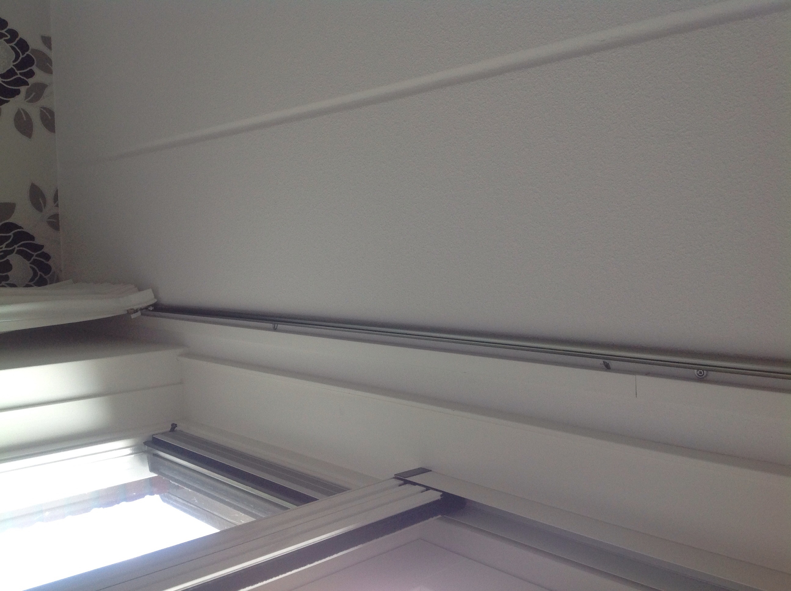

Heb je anders een plaatje van de feitelijke ruimte? Dat er sprake is van een WAF snap ik, maar die WAF wil denk ik ook graag een filmpje kijken met fatsoenlijk geluid ;)
FWIW: Zie hier onder een plaatje van hoe ik mijn kabels (2x speaker, 1x UTP) van voor naar achteren heb weggewerkt. Mag jij kijken of je de kabelgoot ziet ;)

Ik moet zeggen dat je het inderdaad mooi hebt opgelost met de kabelgoot, het was even zoeken ;-)

kabels moeten weliswaar omhoog en omlaag, maar dat valt achter de gorzijnen dus zie je ook niks van. Mijn vriendin klaagt alleen nog over de twee losse kabels die over de plint naar de rear speakers lopen, maar das ook met een kabelgootje op te lossen.
