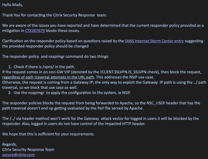

revolution-nl schreef op vrijdag 17 januari 2020 @ 16:02:
Wij hebben voor de kerst de mitigatie al doorgevoerd, daarnaast is er sinds een 13-01 SNORT coverage voor de IPS.
Note is wel... Dat dat de meeste aanvallen over https gaan. Hier moet je wel even rekening mee houden met je setup. Om immers in je HTTPs verkeer te scannen, moet je wel het nodige doen. Anders heeft je Snort ook niet zoveel nut.
Zwelgje schreef op vrijdag 17 januari 2020 @ 16:05:
dat is alleen van toepassing op die builds als je de mitigatie NIET volgens citrix plan hebt uitgevoerd. de policy moet global worden gebind en niet op een VPN/Gateway server expliciet.. dan ben je idd kwetsbaar.
.. maar dan heb je het dus niet volgens het boekje gedaan
Probleem is, dat dit tot nu toe is. Eerst was het de responder voldoende. Daarna bleek bij 1 versie de responder niet te werken. En nu zijn het 3 versies.
Ik heb op Internet ook al informatie gevonden die alleen met een extra responder bepaalde aanvallen geblokkeerd worden. Of dit ook werkelijk zo is, durf ik niet te zeggen. We hebben niet het risico genomen en doorgevoerd.
add responder policy ctx267027_2 "HTTP.REQ.HEADER(\"NSC_USER\").CONTAINS(\"/../\") || HTTP.REQ.HEADER(\"NSC_NONCE\").CONTAINS(\".pl\") " respondwith403
bind responder global ctx267027_2 2 END -type REQ_OVERRIDE
Maar... Het veranderd nog wel eens, dat maakt deze zo lastig en gevaarlijk.

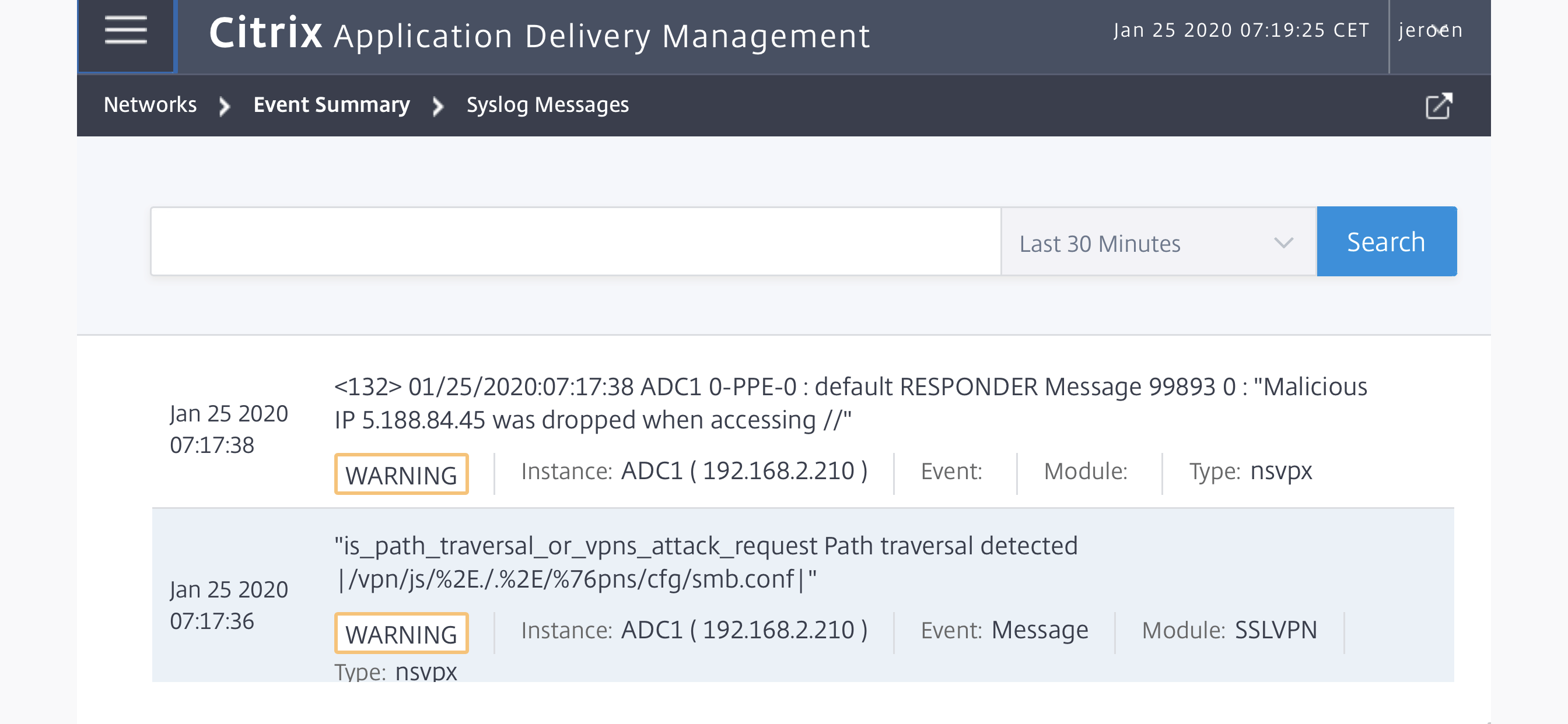

Rolfie schreef op vrijdag 17 januari 2020 @ 16:55:
Correct. Een nextgen firewall kan niet, zonder TLS-Off-Onloading, in het packetje kijken.
Niet correct, dit was altijd al aangegeven.
Klopt. Deze heb ik ook al dagen draaien met 0,0 hits op gehad. CISO Citrix gaf ook aan dat het niet nodig was.
Afbeeldingslocatie: https://tweakers.net/ext/f/XVt6Unctobm9ze8FatjZYgjy/full.jpg

Tylen schreef op vrijdag 17 januari 2020 @ 16:59:
Ik heb hier ook nog naar gekeken, maar ik kon weinig officiele documenten vinden.
Tijdens eerste Citrix berichten niet, toen was er nog niets over bekend. Dinsdag avond, vondt ik de eerste informatie hierover, en woensdag middag zag ik bij het Citrix artikel 3 versies genoemd. Citrix artikel geeft dit ook aan.
16th January 2020 SD-WAN WANOP added/Citrix ADC 12.1 responder bug detail added
Dit had eigenlijk natuurlijk niet gemogen, bij deze fout. Het is niet dat we het over een klein risico hebben.
Het is niet voor niets, dat bedrijven de NetScaler van het Internet afhalen. Het vertrouwen is iets beschadigd.
Deze had ik nog niet gezien. Maar ik ga hem ook niet verwijderen. Ik wil een rustig weekend hebben. Al zijn de Gateways alleen maar intern momenteel te gebruiken.

Ik heb deze hele heisa van op de eerste rij meegemaakt samen met Mads (zie eerdere screenshot) vanuit Orlando waar we allebei op Citrix Summit aanwezig waren.
Als je NetScaler aangepast was voor kerst is er niets aan de hand, aan alertheid heb je dan meer dan genoeg. Zeker als die correct geconfigureerd is.

De mitigerende stappen kan je verwijderen. In de firmware zitten syslog messages voor als er een path traversal gedaan word.
Afbeeldingslocatie: https://tweakers.net/ext/f/rrZDdTBepakm7VOoJRLxT6Ch/full.png
