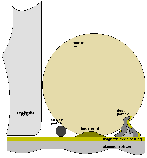

Dit plaatje ooit gezien? Veel succes ;).
Verder begrijp ik dat hij het dus van de ene op het andere moment niet meer deed? Je weet toevallig niet welke firmware er op stond?

Zodra je een HDD open schroeft in een minder dan steriele ruimte ben je gewoon verloren, de kans van slagen is praktisch nihil en dat ene kleine stofje wat je noemt kan in no time alles FUBAR maken.
Bits worden op atomaire schaal opgeslagen en gelezen en geschreven, het is niet voor niets dat gespecialiseerde bedrijven met een cleanroom 6-700 euro vragen voor datarecovery...
