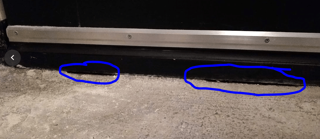

We hebben al meerdere maanden last van meerdere lekkages bij onze voordeur. Door deze lekkages is onze muur beschimmeld geweest, hebben we delen behang eraf moeten halen en gips op de muur er ook af moeten halen tot het beton, een vervelende situatie dus...
Er zijn al meerdere bedrijven langs gekomen, deze hebben al van alles gedaan om de lekkages op te lossen:
  • Voordeur voorzien van nieuwe kitranden
  • Nieuwe tochtstrips
  • Het te grote gat tussen gevel en deurkozijn dichtkitten
  • Loodslab vervangen (dit was uiteindelijk de lekkage die ervoor zorgde dat onze binnenmuur zo nat werd)
We zijn ook nog van plan om over een aantal maanden de gevel te impregneren.
We wonen in een 2-onder-1-kap woning met de zijgevel (waar onze voordeur in zit) op het zuiden gericht, we wonen tussen de weilanden, dus er komt veel wind & regen tegen de zijgevel.

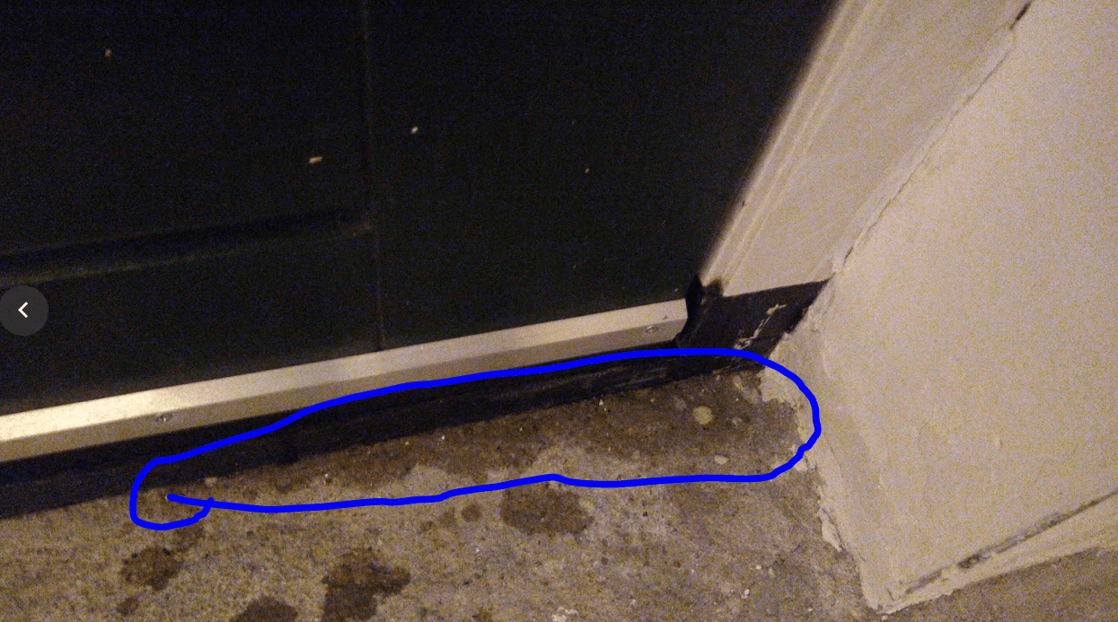

Nu hebben we sinds de laatste reparatie geen last meer gehad van lekkage, echter heeft het ook niet hard gewaaid (i.c.m. harde regen). Alleen was het vandaag wel weer zover... nattigheid onder de voordeur... (*zie foto's);
We hebben ondertussen geen idee meer hoe we dit kunnen oplossen of dat dit normaal is omdat we zo erg op de regen / wind zitten, ook weten we niet of dit (ernstige) schade kan toebrengen aan het beton.
Als iemand suggesties heeft waar we het kunnen zoeken dan horen we dit graag.
Bijgevoegd een aantal foto's.

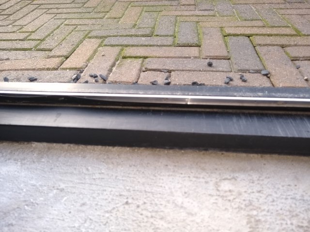

In de richting van opspattend water hebben wij ook zitten denken, vandaar dat we wat steentjes bij de onderdorpel hebben neergelegd (en straatwerk iets rechter hebben gelegd), achter die steentjes zit "beton?", kan het zijn dat dit beton nat wordt waarbij het water naar binnen komt (in het beton binnen?). Bijgevoegd foto zonder steentjes (en scheef straatwerk wat nu niet meer zo scheef is).

Wat ons ook opviel was dat onder de onderdorpel, aan de binnenzijde hier en daar gaten zitten, kunnen we dit dichtkitten? Zou dit wellicht nog kunnen helpen?

Eerder geplaatste foto van buitenkant onderdorpel, ik zie hier een aantal gaatjes aan de buitenkant:

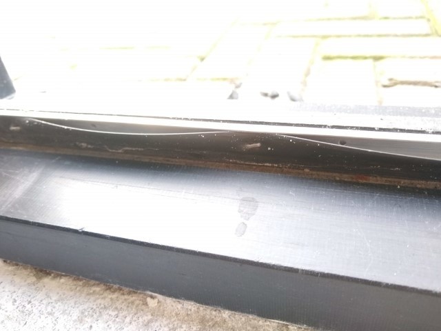

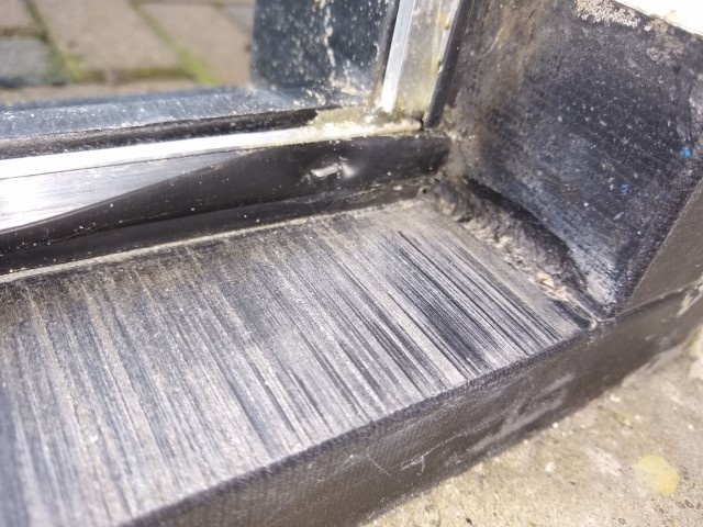

Bijgevoegd aantal foto's "binnenkant" onderdorpel. We zagen dat de sleuf ondertussen weer een keer schoongemaakt moet worden, zit wat zand tussen, sleuf is wel diep genoeg dat er nog wat water in zou moeten kunnen "stromen".
Daarnaast vind ik zelf de tochtstrip aan de onderkant niet "heel goed", aan de zijkant van de deur komt ook altijd wel wat tocht.

Kijk, de nieten zijn dwars door het rubberprofiel geschoten. Dat ligt niet aan het merk strip overigens.
Afbeeldingslocatie: https://tweakers.net/ext/f/EEfjjzK2vwOqv9E0H8XEAPXP/full.jpg
Geen idee wat er geplaatst is, maar het zou een renovatieprofiel met lange lip kunnen zijn. https://www.elton.nl/prof...uw-tochtprofiel-aib-3n-xl
Ik zou wel gewoon een profiel plaatsen, zo’n grote klus is dat nu ook weer niet. Dan wel een fractie hoger, zodat de bovenrand gelijk komt met de dorpel, want daar kan ook water blijven staan. Ik heb een voorkeur voor merkspul. Zeker op deze plek. Omdat het niet om veel meters gaat maakt het in prijs nauwelijks uit. En goedkoper spul is het soms net niet.
