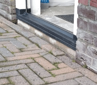

We hebben al meerdere maanden last van meerdere lekkages bij onze voordeur. Door deze lekkages is onze muur beschimmeld geweest, hebben we delen behang eraf moeten halen en gips op de muur er ook af moeten halen tot het beton, een vervelende situatie dus...
Er zijn al meerdere bedrijven langs gekomen, deze hebben al van alles gedaan om de lekkages op te lossen:
  • Voordeur voorzien van nieuwe kitranden
  • Nieuwe tochtstrips
  • Het te grote gat tussen gevel en deurkozijn dichtkitten
  • Loodslab vervangen (dit was uiteindelijk de lekkage die ervoor zorgde dat onze binnenmuur zo nat werd)
We zijn ook nog van plan om over een aantal maanden de gevel te impregneren.
We wonen in een 2-onder-1-kap woning met de zijgevel (waar onze voordeur in zit) op het zuiden gericht, we wonen tussen de weilanden, dus er komt veel wind & regen tegen de zijgevel.
Nu hebben we sinds de laatste reparatie geen last meer gehad van lekkage, echter heeft het ook niet hard gewaaid (i.c.m. harde regen). Alleen was het vandaag wel weer zover... nattigheid onder de voordeur... (*zie foto's);
We hebben ondertussen geen idee meer hoe we dit kunnen oplossen of dat dit normaal is omdat we zo erg op de regen / wind zitten, ook weten we niet of dit (ernstige) schade kan toebrengen aan het beton.
Als iemand suggesties heeft waar we het kunnen zoeken dan horen we dit graag.
Bijgevoegd een aantal foto's.
Afbeeldingslocatie: https://tweakers.net/ext/f/P0oexZGfgH0zwacRBbCNsRNY/medium.png
Afbeeldingslocatie: https://tweakers.net/ext/f/guH9ueMUpfnn6edqRTCfzzw4/medium.png
Afbeeldingslocatie: https://tweakers.net/ext/f/I90zan3fV5MxuCV98aP1CCOW/medium.png

Wat mij opvalt is dat er geen straatwerk oid strak tegen je dorpel aanzit. (of de foto geeft een vertekend beeld)
Wat ik ook zie is dat voornamelijk de vloer onder de deur nat is... Kan door opspattend water de boel niet nat worden? Dus opspattend water wat aan de buitenkant vlak voor de deur opspat?
Met de tuinslang lijkt mij inderdaad een goed plan. Of met de plantenspuit.
Het lijkt mij overigens een redelijk nieuwe deur. Heb je nog iets van garantie/contact met de leverancier voor gehad?

Het lijkt er op dat door de vorm van je onderdorpel de regen die tegen je voordeur naar beneden loopt en de wind die er op staat het water gewoon hard naar binnen blaast.
Plaats eens tijdelijk een aluminium tochtstrip met rubberen lip met een paar steek spijkertjes op je onderdorpel met de rubberen lip tegen je deur ? Ziet er wellicht niet zo mooi uit maar voor een paar euro en een paar minuten werk kan je wel testen of dit de oorzaak is...

Het water lijkt niet via "de deur" opening te komen, we denken eerder aan de onderdorpel, aan de binnenkant hebben we ook een tochtstrip die dit water tegenhoudt waardoor het water via de gaatjes weer naar buiten kan lopen.
M.b.t. onderstaande foto, zou hier direct straatwerk tegenaan moeten liggen dat afloopt? Zou dit een oorzaak kunnen zijn? Hoe het hetgeen wat onder de onderdorpel ligt, kan het zijn dat als dat nat wordt het binnen ook nat wordt? (wind / regen?)

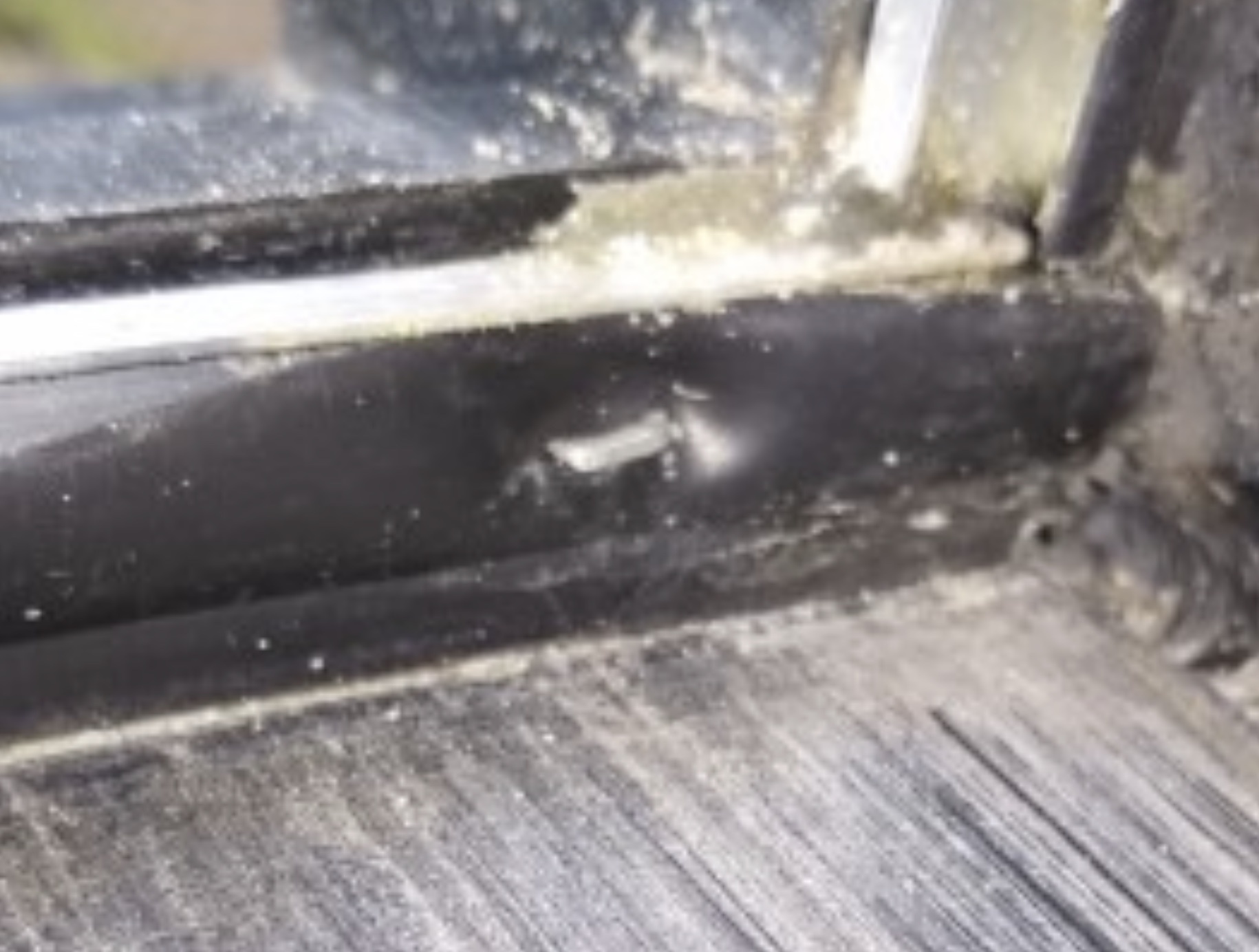

Wat ons ook opviel was dat onder de onderdorpel, aan de binnenzijde hier en daar gaten zitten, kunnen we dit dichtkitten? Zou dit wellicht nog kunnen helpen?
Afbeeldingslocatie: https://tweakers.net/ext/f/qo9kYDI6JTiZgnD6JKyLT43n/thumb.png
Dichtkitten zou op de allerlaatste plaats moeten komen, want dan kan het water ook niet meer weg. Voel je nu wel tocht door die kier komen? Want meegeblazen water zou dan kunnen. Naar mijn weten zit normaal gesproken aan de onderkant van de onderdorpel een druppel-randje, wat ervoor zorgt dat druppels die meegeblazen worden tijdig afvallen. De onderdorpel lijkt wel van kunststof of steen dus vocht zou niet zo'n probleem moeten zijn, dat scheelt wel iets.

De onderdorpel is inderdaad van steen kunststof, maakte me meer zorgen over de betonnen vloer die eronder ligt m.b.t. vocht.
Sinds we steentjes hebben neergelegd "onder" de onderdorpel komt er minder tocht door de kieren, nog wel klein beetje bij harde wind.

Eerder geplaatste foto van buitenkant onderdorpel, ik zie hier een aantal gaatjes aan de buitenkant:
Afbeeldingslocatie: https://tweakers.net/ext/f/wNzZFQ0HasMiDqQhI7enbjA9/full.png

Bijgevoegd aantal foto's "binnenkant" onderdorpel. We zagen dat de sleuf ondertussen weer een keer schoongemaakt moet worden, zit wat zand tussen, sleuf is wel diep genoeg dat er nog wat water in zou moeten kunnen "stromen".
Daarnaast vind ik zelf de tochtstrip aan de onderkant niet "heel goed", aan de zijkant van de deur komt ook altijd wel wat tocht.
Afbeeldingslocatie: https://tweakers.net/ext/f/JjeaPsjLd339ZpberLAQcjNl/thumb.jpg
Afbeeldingslocatie: https://tweakers.net/ext/f/L2bjGKjvop8UmXmEmsNg0uKW/thumb.jpg
Afbeeldingslocatie: https://tweakers.net/ext/f/L0Wte01w87pK4g1i8iXw6Njf/thumb.jpg
[ Voor 22% gewijzigd door dogiedog op 11-01-2020 11:49 ]
Die hele strip zit verkeerd om?

@dogiedog Dank voor de foto’s. Zo te zien sleept je deur over de onderdorpel. Dat zorgt er meestal voor dat de deur niet goed in de rubbers gedrukt wordt. Verder lijkt het sleufje wat je noemt erg klein. Een kleine moeite om dit iedere keer met de stofzuigbeurt van de gang mee te nemen.
Je voorkomt nooit dat er water langs je deur en de tochtstrip tot op de dorpel loopt. Alleen moet dat water wel weer naar buiten kunnen. Kan het sleufje niet breder en dieper gemaakt worden? Met een kunststof dorpel moet dat kunnen, maar als het hardsteen is, dan is dat uitgesloten.
Toen we het huis kochten toen sleepte de deur inderdaad over de onderdorpel, dit hebben we laten corrigeren, hij sleept nu niet meer over de onderdorpel. We zullen kijken of we de sleuf dieper kunnen maken, het is inderdaad een kleine moeite om het zand weg te halen met een stofzuiger.

Verwijderd schreef op vrijdag 10 januari 2020 @ 20:35:
Ik bedoelde niet de onderdorpel (ook niet de bovendorpel 8)7 ), maar de onderkant van die uitbuiking onderaan de deur. Daar hoort een sleufje in te zitten om te voorkomen dat water van de deur aan de onderkant naar binnen stroomt. Zit dat sleufje erin, valt het water daar naar beneden en vloeit het weg. Zit dat sleufje er niet, wordt het verder naar binnen gebracht. Dan kan het daar capilair verder gezogen worden etc.
Dat onderdeel van een voordeur noem je een weldorpel.

Zie nu pas dat op sommige plaatsen de nieten door de strip zijn geplaatst. Dat betekent de strip vervangen. Bij voorkeur door een goede kwaliteit zoals https://www.elton.nl/doe-...nbouw-tochtprofiel-aib-4g
De strip hoort met de open kant naar de buitenzijde geplaatst te worden, zoals nu, maar dat maakt ‘m wel extra gevoelig voor vervuiling. Je kan overwegen die strip andersom te plaatsen. Theoretisch iets mindere werking, maar wel makkelijker schoon te houden.
Bijzonder, de strip is afgelopen jaar geplaatst, is dan blijkbaar geen goede strip geweest... hier gaan we naar kijken...

Kijk, de nieten zijn dwars door het rubberprofiel geschoten. Dat ligt niet aan het merk strip overigens.
Afbeeldingslocatie: https://tweakers.net/ext/f/EEfjjzK2vwOqv9E0H8XEAPXP/full.jpg
Geen idee wat er geplaatst is, maar het zou een renovatieprofiel met lange lip kunnen zijn. https://www.elton.nl/prof...uw-tochtprofiel-aib-3n-xl
Ik zou wel gewoon een profiel plaatsen, zo’n grote klus is dat nu ook weer niet. Dan wel een fractie hoger, zodat de bovenrand gelijk komt met de dorpel, want daar kan ook water blijven staan. Ik heb een voorkeur voor merkspul. Zeker op deze plek. Omdat het niet om veel meters gaat maakt het in prijs nauwelijks uit. En goedkoper spul is het soms net niet.
