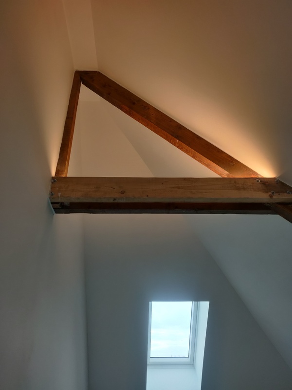

Ik heb ook mijn zolder geisoleerd (keek eerst ook direct tegen het hout aan waarop de dakpannen lagen), waarbij ik eerst nog latten tegen het dakbeschot gezet, daar weer dampfolie op en daarna de iso latie en gips. Zo creëer je een luchtspouw zodat het dakbeschot kan blijven ademen/ventileren.
  • poing
Ik geloof niet dat je dat mooi afgewerkt krijgt in een dak. Hoe ga je zo iets bevestigen / lijmen als de afwerking er al op zit? Dat snijden / zagen tot op de 0,5cm is ook een gans werk (gordingen zijn niet altijd recht).
Persoonlijk zou ik de gordingen weg werken als dat kan (plaats), en met Gyplat werken. Als je de gordingen toch wil zien zou ik met metal studs tussen de gordingen werken en daarop de Gyproc.
Zelf zou ik ook voor brand bestendige gyproc kiezen, PIR/PUR is brandbaar, smelt en is daarom gevaarlijker dan wol (ik heb wol gestoken, nooit meer).

Terrz schreef op woensdag 8 januari 2020 @ 17:01:
Het blijven ademen van het dakbeschot klinkt plausibel. Die dampfolie die je noemt, die is dampopen, neem ik aan? Tussen de isolatie en de gips in moet de dampdichte folie komen namelijk, wanneer die niet al op de isolatieplaten zit.

Normaal gesproken (ik werk bij een houtskeletbedrijf) is dit de volgorde in geval van gordingen: (van buiten naar binnen)
-dakpannen
-panlatten
-tengels
-damp-open folie
-beplating
-gordingen met isolatie ertussen
-damp-dichte folie
-beplating
Nu is dat een moderne manier, maar ik zou wel de damp-open folie onder de panlatten en tengels doen.
En ik vraag me af hoe je isolatie en beplating tussen de gordingen, vast wilt maken.

RonnnL schreef op woensdag 18 januari 2023 @ 13:49:
Gezien mijn eigen kluswensen ben ik wel benieuwd wat de status van dit project inmiddels is... Is het gelukt de gordingen in het zicht te houden?
Om even een voorbeeld van bij mij te geven, wel met glaswol tho:
Afbeeldingslocatie: https://tweakers.net/i/Gb8-LxG-Dttx4DYhzw7zdXIg2wg=/x800/filters:strip_icc():strip_exif()/f/image/y6fjP1HEh7vP66JwgAoBQmK8.jpg?f=fotoalbum_large
Afbeeldingslocatie: https://tweakers.net/i/XmF2MstNpYd55c6bps0FDEtpzCU=/800x/filters:strip_icc():strip_exif()/f/image/6aWMdoSzUtwN1X1Q2DXEDqfo.jpg?f=fotoalbum_large
Afbeeldingslocatie: https://tweakers.net/i/VVbhQAZi5sHdt18ejWp9W73-Z9s=/x800/filters:strip_icc():strip_exif()/f/image/VaZKYyJXV8E6Jgl4E2ECMcte.jpg?f=fotoalbum_large
Afbeeldingslocatie: https://tweakers.net/i/Px1IW2mS6rntBvN8wbdiwf8gO98=/x800/filters:strip_icc():strip_exif()/f/image/3QE67Sc70HgurtBLeMbS081G.jpg?f=fotoalbum_large
Afbeeldingslocatie: https://tweakers.net/i/B5QoWzJK91bKhNvkbrYxB24yuEM=/x800/filters:strip_icc():strip_exif()/f/image/dWl0UUIqw6M31PBAji7hIbeQ.jpg?f=fotoalbum_large

  • D-e-n
  • Laatst online: 23:03
@Jellabie
Dat zijn spanten. TS en @RonnnL bedoelen de balken loodrecht op die spanten.
