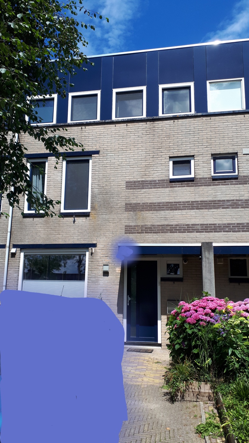

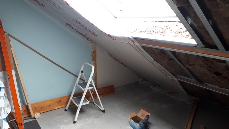

Momenteel ben ik de zolder aan het verbouwen en wil gelijk de voorgevel extra isoleren. Extra isolatie voor de winter is mooi meegenomen, maar ik wil vooral zomers de hitte buiten houden. Het betreft de zuid gevel.
Voor zover ik kan zien is de opbouw van binnen naar buiten: fermacel plaat, folie, houten frame 8 a 9 cm diep met glas/steenwol ertussen, etherniet plaat, latjes gok ik, uiteindelijk buiten een trespa plaat.
De trespa is alleen op zolder, de rest is van het huis is zelfde binnenblad en dan met metselwerk buiten. De kozijnen zijn vorig jaar al vervangen voor kunststof en voorzien van HT ++ glas met zonwerende coating. (Het plat dak is al extra geïsoleerd en het schuine dak op de noordkant volgt nog)
De andere kamers worden niet zo heet zomers, dus ik vermoed dat de trespa niet zoveel zonne warmte tegenhoud als de bakstenen.
Wat is wijsheid,
1- Fermacel, folie en glaswol verwijderen en pir platen tussen het hout en naden purren. Afwerken met gipsplaat En (dampdichte)folie ertussen? Of is folie niet nodig vanwege de pir platen ? Alleen het hout zit dan geen folie voor.
2- Binnenblad zo laten en balken of metalstud er tegen maken met isolatie (pir/glaswol/steenwol ?) ertussen en dan gipsplaat afwerking. Wel of geen folie dan ?
3 Alles verwijderen en nieuw glas/steenwol er tussen. Eventueel het hout opdikken zodat er meer isolatie tussen kan.
4 Iemand een ander idee?

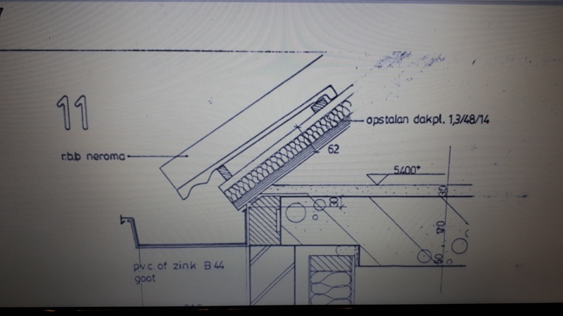

Foto van een vergelijkbaar huis op Maps
https://ibb.co/0VHdZSt
De binnenkant.(De cv leiding gaat over een paar jaar weg met de badkamer verbouwing)
https://ibb.co/qdbKZQ4
https://ibb.co/tJCwnXs

Bij dit blok huizen is verschillende kleuren trespa gebruikt. In mijn geval donkerblauw. (Kwa zon niet gunstig, kwa vies worden wel een goede kleur) De bakstenen gevel loopt niet door achter de trespa.
Betreft de etherniet platen is dit de asbest cement versie, het het is 30 jaar oud en dat mocht toen nog net. Die platen blijven zitten, dus dat is verder geen probleem.

zit er geen spouwruimte tussen het steenwol en de etherniet? daar lijkt het op in de foto.
als daar geen lucht tussen zit krijg je een warmte/koudebrug en is je isolatiewaarde meteen weg aangezien je steenwol direct ligt de bakken op de gloeiend hete platen.
ik zit met een vergelijkbaar probleem in mijn huis en ik moet mijn gips binnenplaten vervangen ivm waterschade maar daar zit de PIR direct op gelijmd dus ik moet alles in 1x vervangen.
het ziet er ook naar uit dat die steenwol ook er erg slecht in is gefrot achter het folie of is gaan verzakken.
ik zou gewoon alles eruit trekken, nieuw steenwol erin doen wat eventueel iets dunner is zodat je een 3~4cm aan spouw maakt, nieuw folie ervoor, dan dichttimmeren met OSB en eventueel daar nog een extra metal stud voorzetwand van C50 profielen voor zetten met nog eens 5cm steenwol. en daar nieuw fermacell (eventueel nog een extra laag OSB erachter of 2 lagen fermacell nemen, OSB achter fermacell is steviger en is veel makkelijker als je wat vast wil schroeven in de muur).
je mist dan ongeveer 8cm van je vloeroppervlak maar je krijgt dan wel een isolatiewaarde die meer dan dubbel zo groot is dan eerst en wat diepere vensterbanken en veel betere geluidsisolatie.

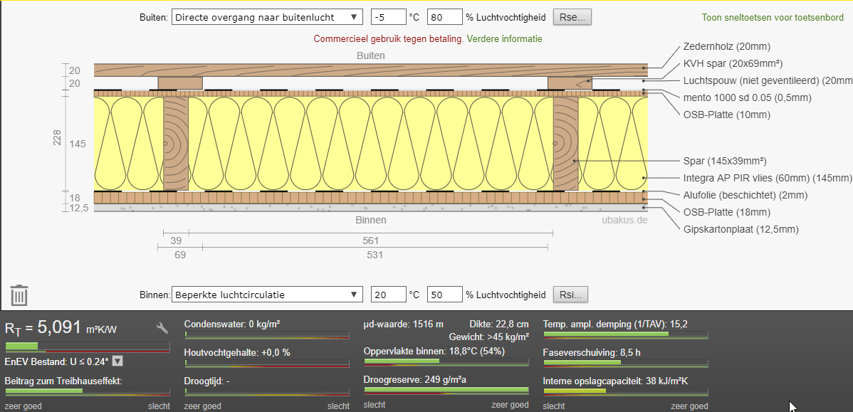

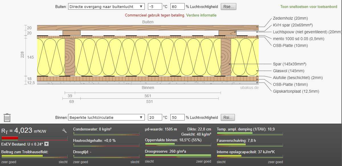

Bij het isoleren tegen warmte moet je ook de warmtecapaciteit en daarmee warmte doorslag en de fase verschuiving bekijken. Niet alleen de Rd waarden. De kunst is de warmte zo lang buiten te houden zodat de boel pas warmte begint door te laten als de zon er niet meer op staat. De fase verschuiving moet dus langer zijn dan de warmte buiten. Veel lichte isolatie materialen hebben een lage dichtheid daarmee een lage warmte capaciteit en warmte slaat dus al vrij snel door.
Huizen in warme landen werken niet met lichte schuim/wollen muurtjes maar met zware materialen.
Ook ik krijg een flinke HSB wand, vol op het zuiden. Waarbij ik ook bang ben voor veel warmte in de zomer. Ik ben voorlopig uit gekomen bij cellulose als een wat beter alternatief voor die lichte materialen.
U waarde / Rd waarde is ongeveer gelijk aan glaswol. Dus houdt je warmte 's winters ongeveer net zo goed/slecht binnen (pir geeft wel een beduidend betere isolatie tegen kou).
Maar door relatief grote massa is de warmte doorslag een stuk beter dan glaswol en steenwol maar ook dan pir. Met andere woorden: het houdt de warmte beter buiten in de zomer:
Afbeeldingslocatie: https://i.imgur.com/pWZPOR6.png
Bij mijn totale wand constructie (met al een spouwtje en ook massa's van het hout en gips meegenomen), verschuift door cellulose ipv glaswol de fase verschuiving van 8 uur naar 10 uur en dat kan net het verschil maken tussen koel blijven of heet worden in een zomerse dag.
Nadeel: inblazen, moet bijna met een gehuurde machine (of laten doen) dus eigenlijk alleen geschikt voor grotere klussen.
Voordeel: je gebruikt vanzelf elk hoekje en gaatje. Dat kan met name met vaste platen zoals Pir wel een uitdaging zijn.
Kosten zijn ongeveer even hoog als glaswol als je het zelf kan doen maar dan moet je wel zo'n apparaat huren voor zo'n 85/100 euro per dag. Pir is duurder.
Mijn opbouw en waarden bij
Cellulose:
cellulose
Glaswol:
glaswol
Pir:
pir
Je ziet dat de Rt waarde bij de situatie met PIR wel wat beter is maar de faseverschuiving juist bij cellulose het beste is van alle drie. Wat dikker zou nog beter zijn met grotere verschillen.
[ Voor 4% gewijzigd door Wuursj op 08-01-2020 10:28 ]

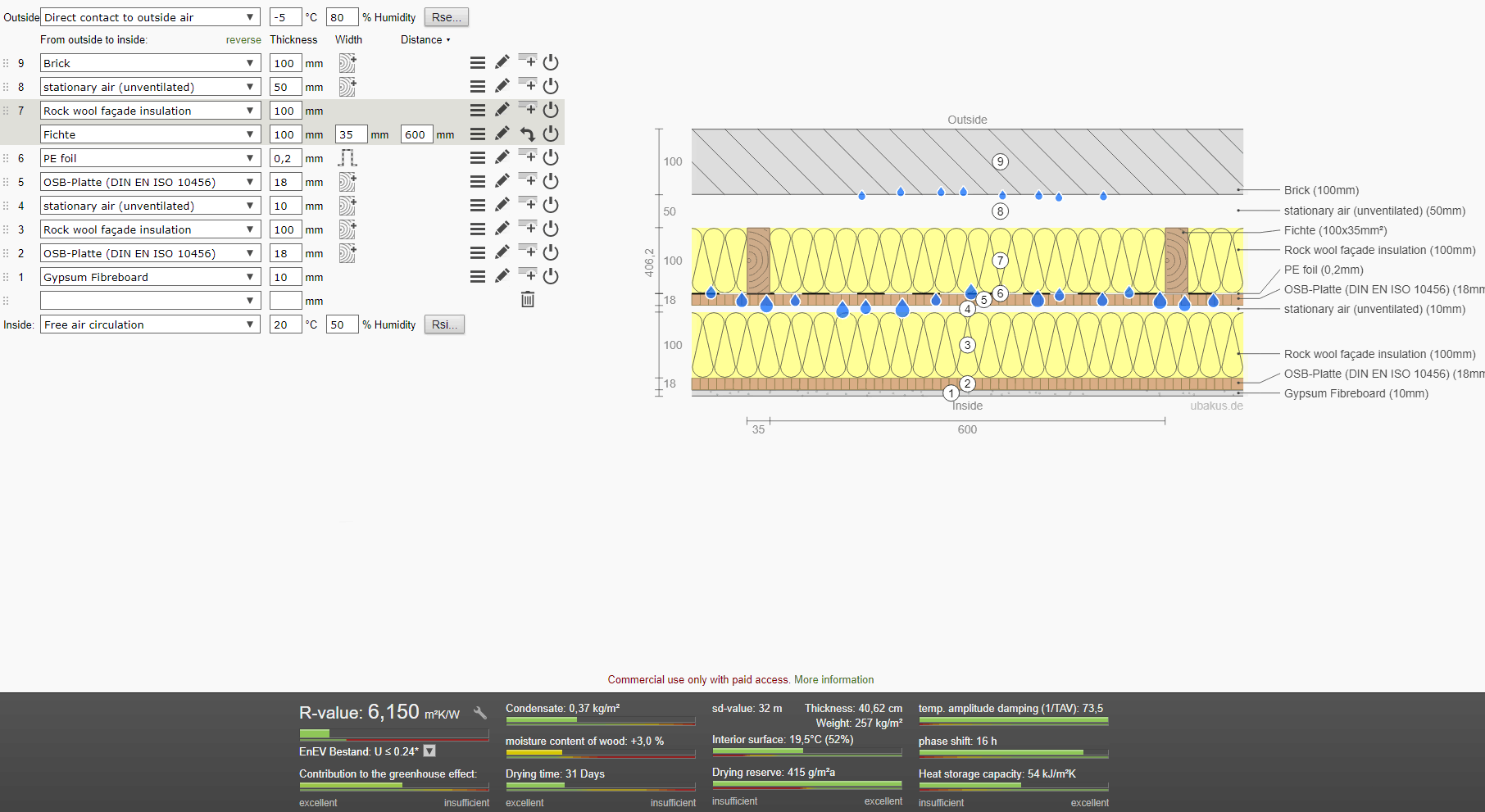

een airco op een dak plaatsen is een bijzonder prijzig geintje aangezien je STEK mannen nodig hebben en een fysieke kraan om dat ding daar te krijgen.
als je met dubbele wanden gaat werken zoals ik krijg je een isolatiewaarde van meer dan 6 en een doorslagtijd van meer dan wel 16(!) uur:
Afbeeldingslocatie: https://tweakers.net/ext/f/GHnWAL3b3X7srgG6OfyhfZbc/thumb.png
als je dan toch duurzamer bezig wilt zijn kan je dan net zo goed voor een warmtepomp gaan, dat koelt het huis in de zomer en ben je meteen van je gas af en met de subsidie krijg je de pomp zelf voor een prikkie.
[ Voor 8% gewijzigd door flippy op 08-01-2020 10:32 ]

Wuursj schreef op woensdag 8 januari 2020 @ 10:07:
Cellulose:
[Afbeelding: cellulose]
Glaswol:
[Afbeelding: glaswol]
Pir:
[Afbeelding: pir]

  • Wuursj
  • Laatst online: 06:56
Wuursj
want worst is al bezet
Verwijderd schreef op woensdag 8 januari 2020 @ 13:52:
Beetje oneerlijk vergelijk. PIR is ideaal omdat het de meeste isolatie geeft in de beschikbare ruimte. In een bestaande situatie heb je vaak niet de keuze alle muren even 6 cm dikker te maken...
Het vergelijk gaat dan ook helemaal niet tussen 60mm PIR en 145mm cellulose... vergelijk eens met 145mm PIR. Koekoek. Of vergelijk 60mm cellulose met 60mm PIR. In beide gevallen kan ik je de winnaar van te voren al verklappen..
Kijk even naar mijn plaatjes, daarin vergelijk ik juist 145mm pir met 145mm cellulose. PIR wint het inderdaad qua isolatie waarde (daarin is het nu eenmaal een van de beste).
Maar niet qua warmtedoorslag en dus fase verschuiving. Daarin is PIR nu eenmaal minder goed dan bijv. cellulose.
Ook bij 60mm. Als ik alleen naar het isolatie materiaal kijk is de faseverschuiving dan zo'n 2x zo groot. Bij m'n hele HSB constructie met nu 60mm isolatie is het verschil veel kleiner omdat hout, gips, spouw etc. allemaal ook mee werken. Toch blijf ook bij geringe dikte cellulose wat beter scoren. Maar in beide gevallen wordt het dan bij mij lastig om de avond te halen.
[ Voor 21% gewijzigd door Wuursj op 08-01-2020 15:24 ]

Wuursj schreef op woensdag 8 januari 2020 @ 14:37:
Ik heb gekeken naar je plaatjes. Ik zie een Rt van 4 voor je cellulose scenario en van 5 voor PIR. Dat is erg knap, want enkel PIR van 145mm met 2-zijdig alufolie zit alleen al aan de 6,5 (lambda waarde van 0,022). Cellulose zit een keer aan de lambda waarde van 0,038 dus geeft enkel de 145mm cellulose nog maar een Rd van 3,8. Dus op magische wijze lijkt de rest van de constructie voor het PIR scenario de boel te downgraden dmv. koudebruggen (houten balkjes enzo, klinkt plausibel) terwijl in het cellulose scenario dat niet het geval is (deels plausibel, want details boeien meer bij goede isolatie (PIR)), en dat gaat er bij mij niet zomaar in.
Derhalve ben ik eerlijk gezegd geneigd te denken dat je scenario uit de propaganda van de HSB firma's komt. Die dreigen namelijk allemaal het deksel op de neus te krijgen bij de nieuwe normen omdat hun constructies het gigantisch afleggen tegen beton + PIR. Die hopen met cellulose de dans te ontspringen.
En het huren van zo'n apparaat om cellulose ... kassa kassa, en dan bij PIR vermelden "PIR is duurder". Ja, euh...? Wat voor exotisch apparaat moet ik huren voor PIR? Gans niks.
Als je toch een airco neerzet maakt dat geringe verschil in faseverschuiving ook geen lor meer uit en ben je beter af met de algehele betere warmteweerstand van het PIR scenario.

Verwijderd schreef op woensdag 8 januari 2020 @ 18:22:
1. Nogmaals, als je warmte buiten wil houden, gaat het niet (alleen) om de lambda waarde / Rd waarde maar is de warmte doorslag minstens zo belangrijk. Waar zou je in een hete dag liever zitten: bunker van 1 meter beton of hut gemaakt van 15mm pir? Beide hebben een gelijke Rt waarde,,,
2. sommetjes zijn gedaan door een onafhankelijke en alom gewaardeerde tool van https://www.ubakus.de/. die inderdaad netjes rekening houdt met koude bruggen maar ook dat bij een HSB constructie een percentage hout is waar geen PIR zit (6,5% in 'mijn' constructie). Succes als jij het beter kan, ik heb wel vertrouwen in die tool. Je kan zelfs een eigen materiaal invoeren als je de (vrij uitgebreide) database je te min is.
Negative. Zie uitleg over tool, niks propaganda. Tevens vind ik je stelling een beetje apart. Ten eerste kijkt bouwbesluit vooral naar warmteverlies en dus Rc waarde en dan doet glaswol het juist iets beter of gelijk als cellulose. Cellulose gebruiken gaat je dus niet verder helpen. Ten tweede wordt er bij de meeste passief woningen juist voor HSB gekozen?
Uitgaande van de 145mm uit mijn constructie kost cellulose ongeveer 10 euro per vierkante meter aan materiaal. Pir al gauw het dubbele bij die dikte. Je hoef dus niet veel (nog geen 10m^2) te isoleren wil je die apparaat huur er uit halen. Dat het voor de kleine klusjes niet echt geschikt is, had ik al gemeld.
Nu hoef ik cellulose absoluut niet te verdedigen. Ik heb er geen enkel belang bij. Mijn boodschap is vooral: kijk niet (alleen) naar de Rd waarden bij isoleren tegen warmte. Kijk ook naar warmte doorslag. Naast cellulose zijn er meer materialen die daar veel beter in scoren.

Foto van mijn woning.
Afbeeldingslocatie: https://tweakers.net/i/Iv6TE-JB5bBZBq8lwDhpFndSYdA=/800x/filters:strip_icc():strip_exif()/f/image/MJpYUXLwwN2ny0xBbxbVXUxv.jpg?f=fotoalbum_large
Het gaat nu dus om de zolderverdieping wat de zuidkant is. De noordkant is schuin pannendak (wil ook ook extra gaan isoleren)
De beganegrond verander ik niks meer aan, de tussenverdieping wellicht wel in de toekomst.

Het dak is gordingen me dakplaten erop en dan panlatten en betonpannen. De dakplaat bestaat uit circa 2 cm spaanplaat en 3 cm pur. Gezien de leeftijd van 30 jaar ziet Isovlas dit niet meer als dampdicht.
De exacte gevel opbouw moet ik nog zoeken in de oude bouwtekeningen. Maar ik verwacht wel een spouw tussen de etherniet plaat en de trespa. (De trespa is de helft van de verdieping, de andere helft is metselwerk.)

Wat er precies tussen de trespa en de etherniet zit kan ik niet vinden, wel is er een spouw te zien op de tekening. (Foto van pdf, pdf ooit door gemeente gemaakt van de originele stukken)
Afbeeldingslocatie: https://tweakers.net/i/FkSZw9t-004YFUI5zi6b-vcs4y8=/800x/filters:strip_icc():strip_exif()/f/image/wIxUbmOq0cKzBo3YfF0FfEw3.jpg?f=fotoalbum_large
Afbeeldingslocatie: https://tweakers.net/i/3cHEtMxz-Wgve2zeMHoLYNTW2mY=/800x/filters:strip_icc():strip_exif()/f/image/oyT9J51aGkD6HAVjQPSz0Cdb.jpg?f=fotoalbum_large
Afbeeldingslocatie: https://tweakers.net/i/1V4GsOq3Z2N1TjoYitBhS1sroA4=/800x/filters:strip_icc():strip_exif()/f/image/hDzL0W3EyDkNjVD5GVX7MeVT.jpg?f=fotoalbum_largeAfbeeldingslocatie: https://tweakers.net/i/LOdgaLqr52WArf2mEqhR-bGIgV4=/800x/filters:strip_icc():strip_exif()/f/image/9UUltA7DULG0ieBziAKfIdtX.jpg?f=fotoalbum_large

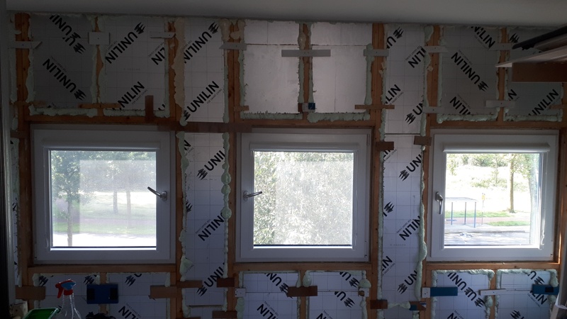

Gezien de prijs en levertijd van isovlas, toch maar voor glaswol en pir platen gegaan.
Het is nog niet klaar, maar de temperatuur blijft tot nu toe nog prima.
Afbeeldingslocatie: https://tweakers.net/i/9SwVVFE7c79vBBIcEIoT7tb28bA=/800x/filters:strip_icc():strip_exif()/f/image/wG3g1OhcD29plW2Gm4XB6cSl.jpg?f=fotoalbum_large
Afbeeldingslocatie: https://tweakers.net/i/KDBlMElApH2s_MeULRpa1gd-wis=/800x/filters:strip_icc():strip_exif()/f/image/obOp58ZJK19YdUna9wa0XTEb.jpg?f=fotoalbum_largeAfbeeldingslocatie: https://tweakers.net/i/1cOcBzzbHX8aO7kYVEQPLv929hQ=/800x/filters:strip_icc():strip_exif()/f/image/I9x7PmtZzdRS0UlNGS6t2obf.jpg?f=fotoalbum_large

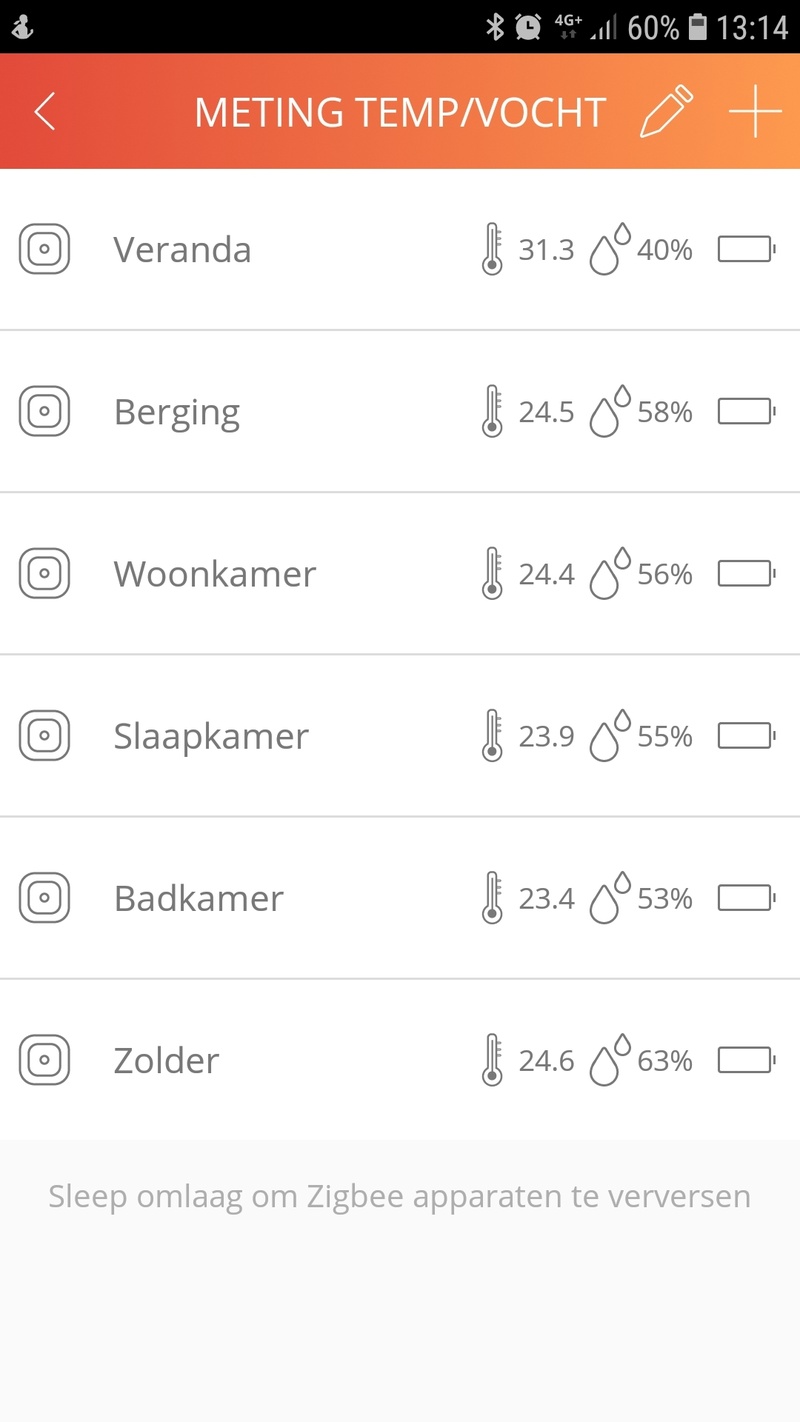

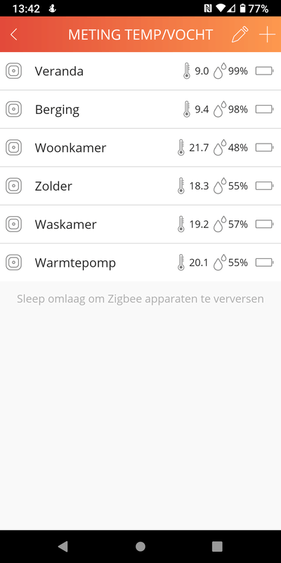

De KaKu logt geen temperatuur gegevens, alleen moment opnamen is zichtbaar. Maar verder bevalt het goed en merk ik nog geen problemen.
Verder is de zolder nu nog een opslag bende, dus ben er ook niet dagelijks om de temperatuur te ervaren en afgelopen zomer was ook niet extreem heet.
Afbeeldingslocatie: https://tweakers.net/i/2Z6jcXkFqIZMr6ldBr2ZwcYp5SY=/x800/filters:strip_exif()/f/image/Y5NgZbNox6FkscFfchPr8BAZ.png?f=fotoalbum_large
Dit zijn de temperaturen nu met alleen vloerverwarming beneden en in de avond de pelletkachel aan. Op de eerste verdieping zijn er radiatoren al 2 jaar weg, alleen daar vloerverwarming aanleggen is er nog niet van gekomen. Maar het huis blijft zo ook comfortabel warm.
