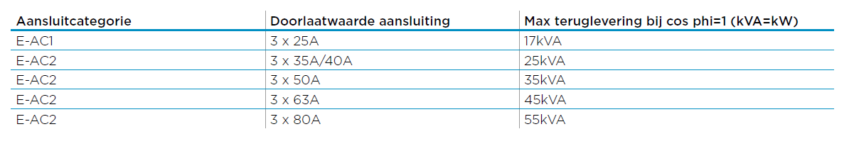

Wellicht kan je toch terug naar 1 3x25A aansluiting, dan is het probleem ook opgelost:
https://mastersinsolar.nl...veren-via-mijn-meterkast/
  • Jim423
  • Laatst online: 01:04
Beetje crappy linkje: Op een 25A hoofdzekering mag je dus een omvormer van 25A aansluiten.
Ja hoe ga je die dan kabel naar de omvormer dan selectief afzekeren? Of alles maar gewoon rechtstreeks op de hoofdschakelaar beunen. In alle gevallen voldoet het niet iig.

Jim423 schreef op zondag 5 januari 2020 @ 13:01:
Als ik jou goed begrijp doet Liander ook aan "beunen". Vertel jij ze even dat ze aan het beunen zijn dan ;)
Afbeeldingslocatie: https://tweakers.net/ext/f/9MJWZVaag5gFswE8ZTMUDgJG/full.png
Bron:
https://www.liander.nl/si...chtlijnenzonnepanelen.pdf
[ Voor 4% gewijzigd door Dre op 05-01-2020 21:02 ]
  • Jim423
Je mag prima 17kVA terugleveren op een 3x25A. Ik heb nooit gezegd dat dat niet mag.
Als je echt een statement wilt maken moet je even met een document van Liander komen waarin staat dat de Netcode Electriciteit niet geldt als je een PV-omvormer aansluit. Want volgens mij is daar geen sprake van.
De beveiliging van elektrische installaties (en onderdelen daarvan) is selectief ten opzichte van de beveiliging die de netbeheerder in de aansluiting van de elektrische installatie of in het voedende net toepast.
De beveiligingen van de elektriciteitsproductie-eenheid zijn selectief ten opzichte van de beveiligingen in het net van de netbeheerder. De netbeheerder kan verlangen dat hiervan een berekening wordt gemaakt.
Wat elk logisch mens ook kan bedenken toch? Alleen voor een zuivere terugleveraansluiting valt er nog iets voor te zeggen. Bij ons op het werk zitten er dus ook 2x 4P 50A beveiligingen achter de 3x80A. Ze hadden ook alles direct kunnen voeden in theorie, maar beunen in de utiliteit staat nogal een doodstraf op zegmaar :P

Wie zegt dat die teruglevering via 1 eindgroep loopt? 17 kva bij 3x25 kan prima met 2 omvormers, beide op een eigen 3x16 groep.

Jim423 schreef op zondag 5 januari 2020 @ 21:26:
Geen enkele moderne installatie voldoet aan de netcode. Immers een 16 Ampère installatieautomaat is niet selectief achter een 25 Ampère installatieautomaat. Zwaaien met de netcode is leuk, maar leg maar eens uit hoe je er aan moet voldoen dan.
Leg anders uit wat er kan gebeuren als je niet selectief bent ten opzichte van je hoofdzekering. Welke risico's loop je als eigenaar en als netbeheerder.
