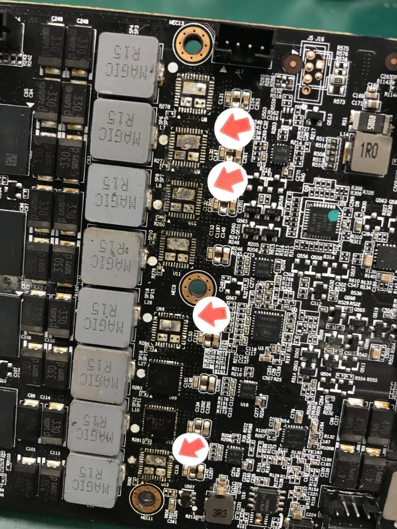

In de lente van 2018 dacht ik mezelf te trakteren op een nieuwe videokaart, maar zoals de titel al aangeeft liep dat even wat anders. Ik zag een defecte Gigabyte 980 TI G1 Gaming op Marktplaats staan mét het serienummer nog in beeld. Een korte zoektocht op het web leerde mij dat de fabrieksgarantie nog niet was verlopen, dus een RMA zat er vast nog wel in. Dat lukte met enig geharrewar inderdaad, maar uit de foto die ik terugkreeg bleek wel dat de kaart niet zomaar defect was (was te verwachten voor een 980 TI van 90 euro in 2018 natuurlijk):
defecte GV-N98TG1 GAMING-6GD

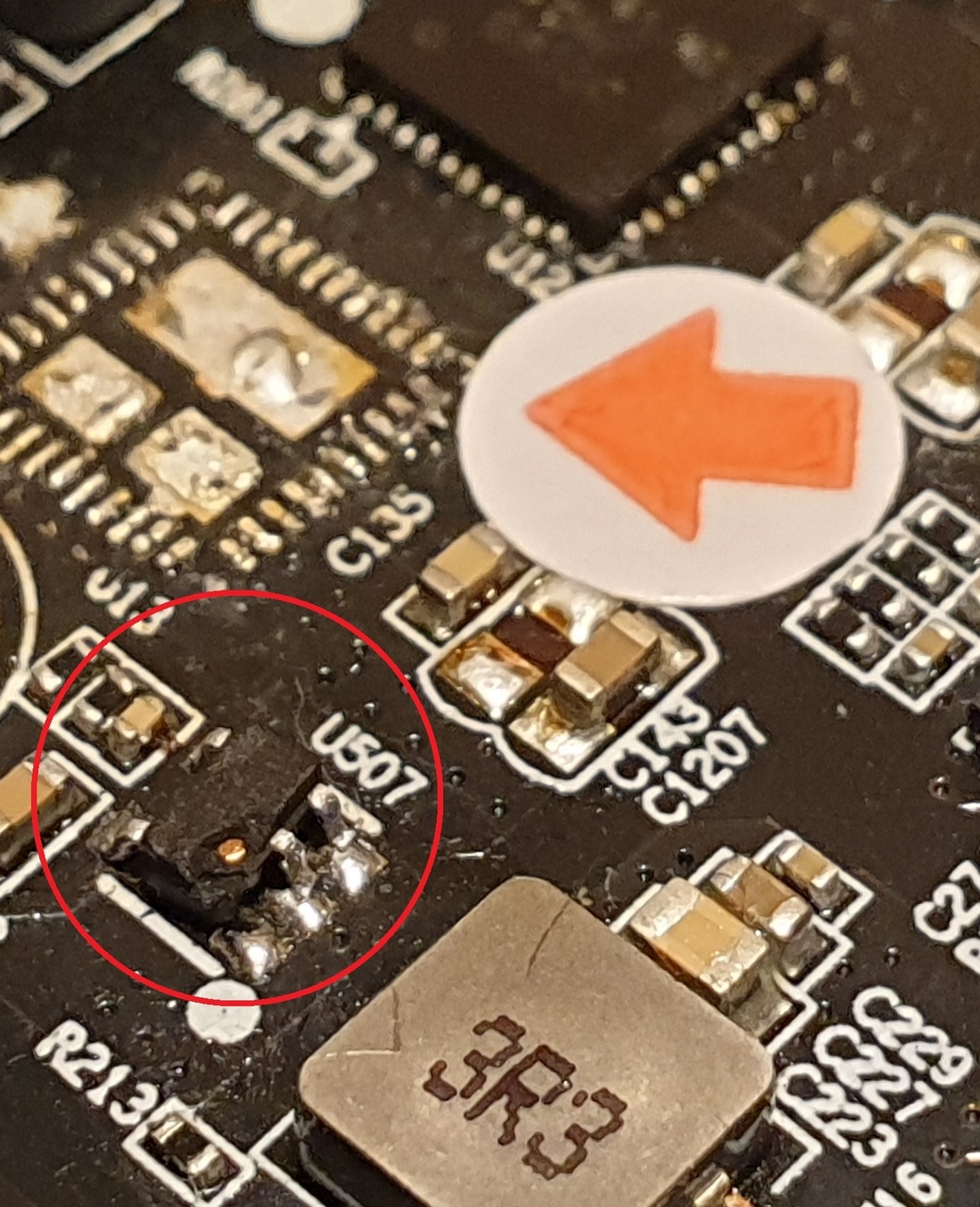

Blijken er 6 DrMOS'en (type FDMF 6823C) te ontbreken :'( Daarnaast is er een component, onder de code "u507" op het pcb (iemand een idee wat dat is?), waarvan er iets bloot ligt en een pootje lijkt te missen: u507

Weet iemand wat het component is onder de code "u507?"

Een GTX 1650 Super van nog geen €200 presteert vrijwel gelijk. Zou geen tijd en geld in reparatie steken omdat de prijs daarvoor wel eens hoger uit kon vallen en er geen garantie is dat de operatie slaagt.

Heb je de gtx980ti al gerepareerd..? DrMOS zijn wel beschikbaar. ik heb 5x gekocht via ebay om mijn gigabyte 980ti werkend te krijgen.
