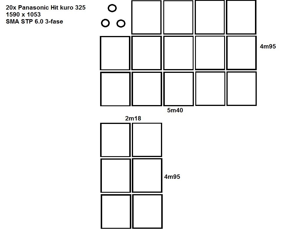

Je tekening is echt klote, je moet de maximum maten nemen van kant naar raam, van raam naar buurman, ongeveer en ca heb je niets aan, en een beetje in verhouding zou fijn zijn.
Ik heb getracht van de foto te halen en dan met de 405Wp ja-solars lijk je overal genoeg ruimte over te houden. Maar als het preciezer is kan @AUijtdehaag er soms een mooi kunstwerkje van maken met veel Wp.
Ik kom op dit uit, 12 x405Wp = 4860Wp (alles portrait)
Afbeeldingslocatie: https://www.mupload.nl/img/ltl4uax.jpeg

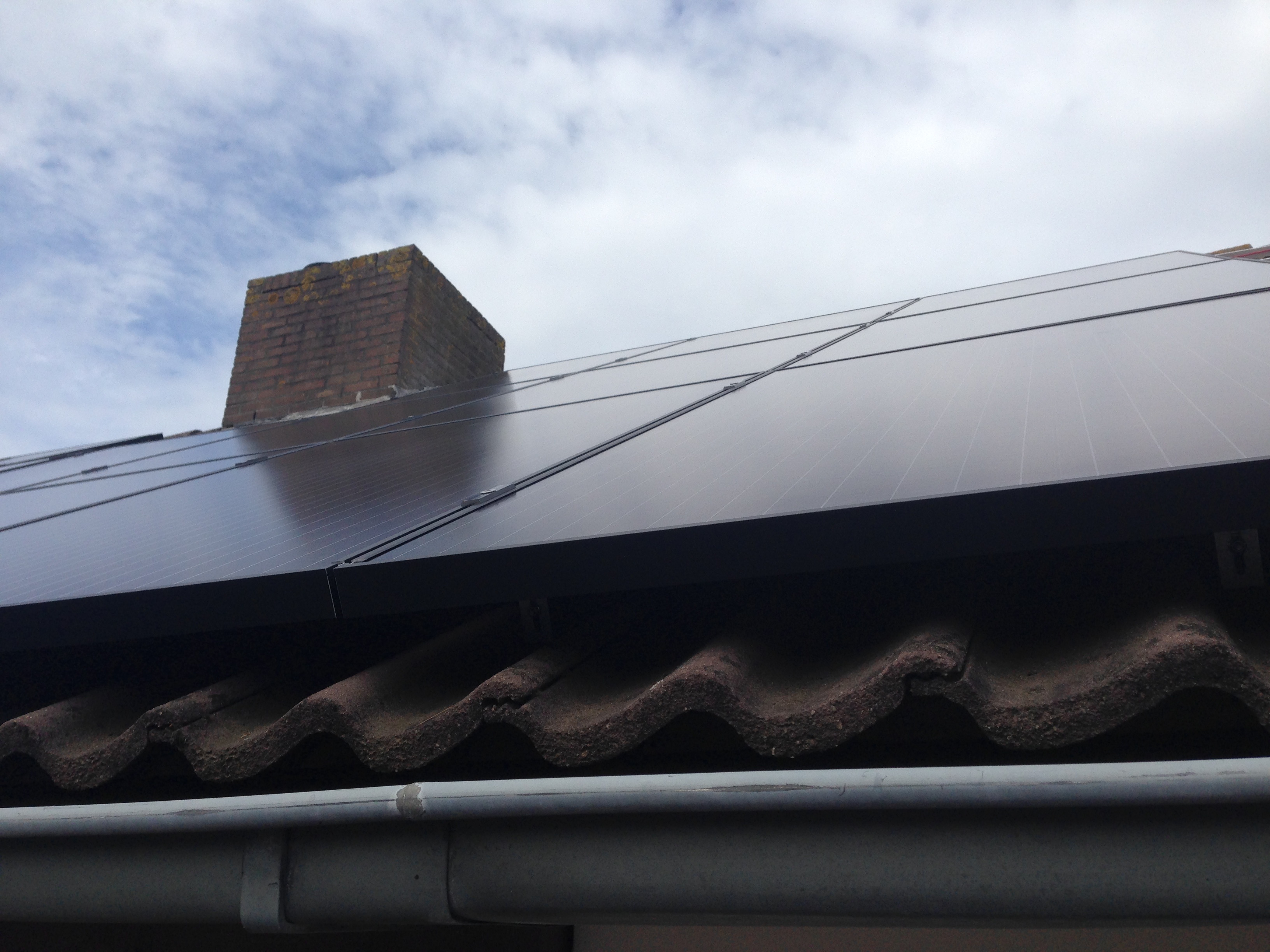

Afbeeldingslocatie: https://tweakers.net/ext/f/Y9N6Van2RUOU1lW9gICI9pGD/thumb.jpg

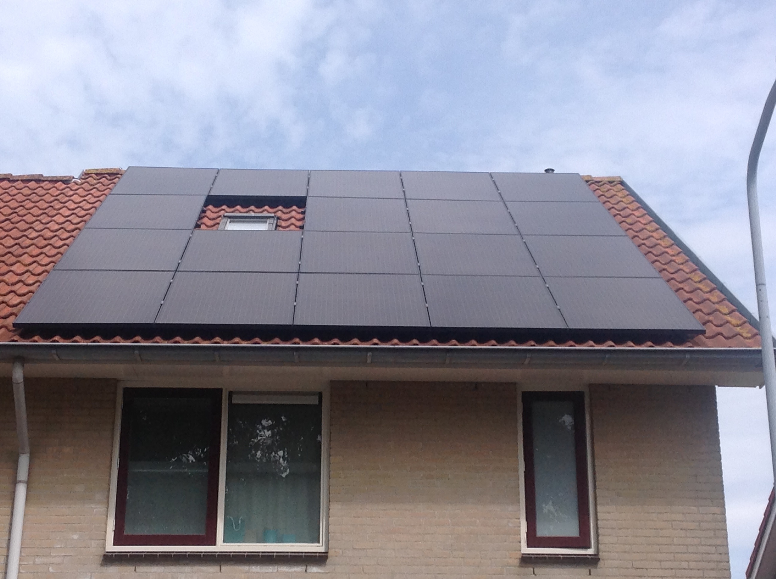

Afbeeldingslocatie: https://tweakers.net/ext/f/FQWmZ0a8l0aRa6DLHjBoq0kz/thumb.jpg
Deze heeft er ook liggen: JoKo in "Advies zonnepanelen"
@jacovn Met 1 paneel redt je het niet.

  • AUijtdehaag
@Zoramie
Ieder zijn keuze, maar
- past prima op je dak, met 4m95 en 5m40
- 59 Vmpp = 10x = 590 Vmpp ideale spanning op een 3-fase stringomvormer.
- x2 = 2 strings (en dus minder last van de schaduw)
- 25 jaar produkt garantie (maar dat zegt niets. Fabrikant kan failliet zijn over een paar jaar)
- kleinere temperatuurs coefficient dan de meeste panelen, kakken dus minder in bij warm weer (in de praktijk valt dat wel mee, vind ik)
Wel opletten, paneel is breder dan standaard, dus rails moet ook langer zijn dan standaard.
[ Voor 27% gewijzigd door AUijtdehaag op 01-01-2020 16:48 ]
