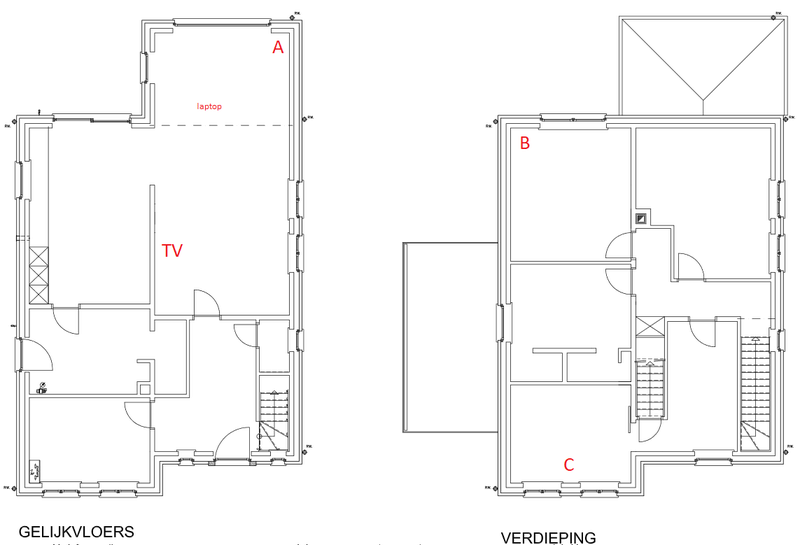

Zo... Na een tijdje genoten te hebben van de nieuwe TV (subliem beeld, wauw, aanradertje) ben ik me nu me aan het vastpinnen op een 5.1 set.
Aangezien ik al geïnvesteerd heb in B&W was mijn idee om daar in verder te gaan. Ik hou me aanbevolen voor andere opties. Kort gezegd keek ik naar de volgende set:
1Versterkers en receiversDenon AVR-X1600H€ 389,-€ 389,-
1SpeakersBowers & Wilkins 600 series HTM6 (Zwart)€ 529,-€ 529,-
2SpeakersBowers & Wilkins 603 (Zwart)€ 799,-€ 1.598,-
1SpeakersBowers & Wilkins ASW610 (Zwart)€ 599,-€ 599,-
Bekijk collectie
Importeer producten
Totaal€ 3.115,-
Mijn TV staat hier aangegeven en de woonkamer is 425 op op 890 Afbeeldingslocatie: https://tweakers.net/i/yCDF92b6i0ulvw2WaNyQzs4KD4Q=/800x/filters:strip_exif()/f/image/BYLx4utSXrL28oD4tPQA4P1S.png?f=fotoalbum_large
Een paar ideeën die ik dankzij wat praten met @FireDrunk ook hier eens wou laten passeren:
  1. Is het zetten van dit soort luidsprekers gerechtvaardigd in een ruimte zoals mijn woonkamer en hoeveel gaat het karakter/akoestiek van mijn kamer de luidsprekers te niet doen. Maw: is het wel nuttig om duurdere luidsprekers te zetten als de akoestiek van een kamer het kan verprutsen?
  2. Valt er wat negatiefs te zeggen over het vermogen van de luidsprekers vs. het vermogen van de Denon?
  3. Er zitten nu luidsprekerkabels in mijn muren verwerkt (ik dacht 4mm²) zodat ik zonder kabelbende alles kan aansluiten. Deze kabels zitten in de buurt van 2,5mm² stroomdraden waar zo goed als geen lampen of verbruikers op hangen. Storing? Ik heb een buisje waar een trekdraad in zit voor de subwoofer. Storing? Welke draad trek ik daar het beste door?
  • Hulleman
  • Laatst online: 21:26
Hulleman
@HyperBart, mooi spul die OLED’s idd :)
Wat betreft de keuze voor speakers. Je hebt B&W, dus ik snap dat je daar op voort borduurt. Klank van een speaker is heel persoonlijk en smaakgebonden. Je zou best eens een luistersessie kunnen plannen bij een hifizaak. Leuk om te doen en wellicht wordt je verrast door een speaker die je veel beter vindt klinken dan de 603’s. Of juist niet, mooie bevestiging van je keuze om voor een 603 te gaan.
Hier wat antwoorden op je vragen, zoals ik t zie:
1) de akoestiek in huizen is nooit optimaal als je daar niks aan doet. Dat heb ik ook niet en mijn Focal Aria 926 klinken toch beduidend beter dan mijn Jamo S606 speakers die ik hiervoor had. Investeren in betere speakers zorgt al snel voor een beter geluid. Zelf ben ik geen akoestiek kenner, dus wellicht zijn er tweakers die goede tips hebben om de akoestiek te verbeteren en daarbij in het achterhoofd houden dat het gaat om ren woonkamer en geen professionele luisterruimte :p
2) nee, de 603’s hebben een gevoeligheid van 88,5db. Dat is best hoog en die denon kan dat prima aansturen. Die gevoeligheid houdt in dat die speaker 88,5db aan lawaai maakt op 1m afstand op 1watt vermogen. 88,5db is vrij veel. Als je op normaal volume speelt ga je waarschijnlijk nog niet eens 1watt aan vermogen nodig hebben. Maak je niet druk om vermogens.
3) durf ik zo niet te zeggen, maar ik denk dat dit meevalt. Voor je subwoofer gebruik je een subwooferkabel (RCA). Die zijn vaak wel best aan de maat, dus weet niet of die door een loze leiding past.
[ Voor 7% gewijzigd door Hulleman op 01-09-2020 22:59 ]

  • HyperBart
  • Laatst online: 00:11
Hulleman schreef op dinsdag 1 september 2020 @ 22:57:
Yesss, een luistertest stond sowieso op de planning.
Duidelijk, voor puntje 3 ga ik toch moeten kijken om de connector er later op te zetten want dat gaat inderdaad niet door het buisje gaan. Niko (Belg he) heeft daar een aantal mooie afwerkingsplaatjes voor:
https://www.niko.eu/nl-be...ec-e38d9d7d2b53/121-69717
Zo zou ik er eentje plaatsen linksachter en geel dan gebruiken voor de subwoofer...
