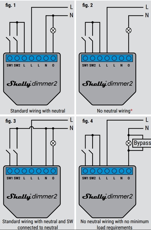

Ik zou in ieder geval zorgen dat je bij elke wandschakelaar ook een nuldraad aanwezig is.
Als er bijv later een slimme schakelaar op zou willen monteren heb je meestal ook een nuldraad nodig.
  • Jelte
@jobr Een nuldraad is ook een vereiste voor de Shelly ja. Dus lijkt me inderdaad verstandig.

Maar als ik bij mij de schakelaar van de muur haal, zie ik een blauwe en een zwarte draad. De zwarte draad gaat naar de lamp (schakeldraad), is de blauwe dan de 0-draad? Of moet er fysiek een derde kabel getrokken worden? Nee toch?
zit te kijken naar de installatie van de Shelley's en hoe dat in zijn werk gaat. De handleiding vind ik nou niet echt duidelijk :|

Je wil overal een blauwe, bruine en geelgroene draad (fase, nul en aarding). Tussen lamp en schakelaar wil je nog een zwarte schakeldraad, wees slim en gebruik 2 schakeldraden zodat je nog alle opties openhoudt (je vind trouwens nauwelijks 4aderige kabel, tis allemaal 3 aders voor stopcontact, 5 aders voor verlichting, handig voor electricien want dan moet ie vooraf niet nadenken).
Als het niet is wat je wil, dan heb je een bruine en blauwe nodig, en een zwarte naar de lamp (normaal loopt ook de bruine verder naar de lamp).

Een Shelly heeft om te kunnen werken zélf in ieder geval een fase (bruin) en een nul (blauw) nodig. Simpelweg als voeding van het apparaatje zelf.
Een schakelaar van een lamp heeft een fase (bruin) in en een schakeldraad (zwart) richting de lamp. Om de lamp te kunnen schakelen met de Shelly, stop je de zwarte schakeldraad in de schakelingang van de Shelly. En stop je de schakeldraad naar de lamp in de geschakelde uitgang van de shelly. Bij de Shelly 1 moet je ook nog een fase in de shelly stoppen, omdat je in principe ook andere voltages dan de standaard 230V met de Shelly kunt schakelen.
Zo ingewikkeld is het niet ;) Maar wel even goed opletten. Als je het wil proberen, koop er gewoon één en maak een proefopstelling op je werkbank. Dan heb je het zo door (wel opletten op kale aders met 230V natuurlijk ;))

Ten tijde van deze Reddit post, waren de basis instellingen van de Shelly's nog vrij beperkt. Er kan nu al veel meer. Maar wat deze beste man doet is niet echt WAF (Wife Approved Factor) het beste kan je alles aansluiten middels Pulse schakelaar, zodat dit altijd blijft werken. Als je het huis ooit gaat verkopen zit je er ook niet op te wachten alles te moeten terug bouwen.
Shelly's ondersteunen prima bekabeld (Schakelaar functie), meer is niet nodig lijkt mij als je WiFi weggevallen is.(buiten extra functies onboard bij de Shelly)
Afbeeldingslocatie: https://tweakers.net/i/0-cQ6DER_TOHcLIFVZ3OuzfZzQE=/x800/filters:strip_icc():strip_exif()/f/image/ljsiAoj3VzLL4cf3Q5A3G7CI.jpg?f=fotoalbum_large
Uiteraard zijn 2 puls schakelaars in het plaatje een optie, kan ook met 1. (Dan houd je de schakelaar ingedrukt voor dimmen.)

mdcoo schreef op zaterdag 12 november 2022 @ 20:26:
99% van alle bestaande huizen hebben geen nul draad (blauwe kabel).
Naast elke lichtschakelaar zit hier een stopcontact (woning uit 2007), dus ik ben vrij zeker dat het wel het geval is.
En bij mijn ouders in de oude boerderij veelal ook (i.i.g had ik op de slaapkamer een Shelly)
Maar ja, dan zijn wij blijkbaar de 1%
D'r gaat sowieso een buis van de schakelaar naar de lamp, dus je kunt d'r altijd een draad bijleggen?
In 99% ;) van de gevallen zit er toch een centraaldoos onder de lamp?
Maar ja, overal zo'n Hue peertje indrukken en naast de bestaande schakelaars zo'n afstandsbedieningkje plakken; kan natuurlijk ook, maar heeft wat mij betreft niet echt de voorkeur.

Fig 2 is toch zonder blauwe kabel en zonder ballast?
Bruin in, zwart uit; en vanaf de lamp weer blauw?
[ Voor 8% gewijzigd door Accretion op 12-11-2022 22:52 ]

Accretion schreef op zaterdag 12 november 2022 @ 22:48:
Sommige woningen waar stopcontacten nog samen zitten met licht schakelaars is het een mogelijkheid. Maar die woningen zijn er niet veel meer, En als je dat hebt, wil je nog wel investeren in zo'n oude woning met oude schakelaars.
Er gaat zeker een buis van de schakelaar naar de lamp, maar ik wens je wel succes. Bij een toilet naar de lamp is het hoogstens 2,5m, maar makkelijk zal het niet gaan.

Accretion schreef op zaterdag 12 november 2022 @ 22:51:
Zonder ballast werkt je Shelly niet. Of de lamp moet altijd aanstaan, zoals bij Hue, maar dan heb je in theorie geen Shelly meer nodig. Probleem daarvan is, dat mensen dan aan je schakelaars zitten, en je lamp niet werkt. Gene neutrale draad = ballast gebruiken. 8)
