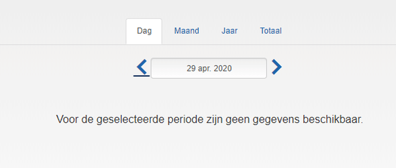

Die historische data gaat niet helemaal lekker. hij wil niet verder terug dan 30 april. Ook via de SMA zelf kan ik data niet meer zien. Na een update van de omvormer is dit gebeurd.
Afbeeldingslocatie: https://tweakers.net/i/ie62mRKHckOsls-AcOa5bH_Mq9o=/full-fit-in/4000x4000/filters:no_upscale():fill(white):strip_exif()/f/image/uvCGHoowQLBhuQav0NSY4kJz.png?f=user_large
