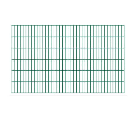

De tekening bevatte geen palen inderdaad, en bestond enkel uit een aanzicht waarin ik in photoshop herhaaldelijk een dubbelstaafmat naast elkaar gezet heb (feitelijk gewoon deze afbeelding) met wat maatlijnen erbij om de hoogte x breedte weer te geven. In de materiaallijst stond ook niets over de palen. Dit heb ik enigszins bewust gedaan, om zo in het midden te laten welke materialen we gaan gebruiken (want op het moment van aanvragen waren we daar nog niet uit).

Als je dit soort details niet eraan hebt zitten, zou ik mij over het aantal palen niet te druk maken.
