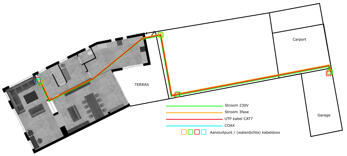

Over een maandje start voor ons het grote verbouwproject, waar we ongeveer anderhalf jaar mee bezig denken te zijn. (Overigens positieve verrassing dat ik voor oa de keuken en badkamer ook hier op het forum veel interessants heb gelezen.) In het huis wil ik een toekomstbestendig netwerk aanleggen, met oa drie beveiligingscamera's. Hiervoor heb ik op het forum al de nodige topics gelezen en mijn vraag is dus een advies op mijn huidige plan.

Het betreft een huis uit 1950 met een betondek op de 1e verdieping. De garage ligt helaas niet tegen het huis aan maar achter de tuin. Voor een algemeen beeld zie onderstaande afbeelding (let niet op de route van de kabels).
Afbeeldingslocatie: https://tweakers.net/ext/f/wU78opJBZMM4HpKq6YA4IZuo/full.png

* Ik besef me dat CAT7 aanleggen nu overkill is, maar de meerprijs voor de kabel is minimaal, afgewogen dat het me mogelijk andere kabels trekken scheelt over 15 jaar ofzo. Slim, of maak ik hier een domme fout? (Overigens ga ik voor de S-FTP ivm interferentie, zeker voor buiten komen de kabels weliswaar in een andere buis, maar wel in dezelfde sleuf te liggen als de netstroom en krachtstroom.)
* Maakt het verschil om de IP camera's aan te sluiten op de switch of direct op de NVR (waar die eigenlijk voor bedoeld is?)
* Het slimste plan is dan om alle kabels direct binnen te laten komen op 1 centrale switch? -ziet er overigens ook meteen wel vet uit, zo'n grote kabelboom ;-)
* Zijn er nog goede ervaringen met RJ45 connectoren voor CAT7 stugge kern kabels? (die dus aangesloten worden op oa de switch). Het wordt vervelend als die connectoren geen goed contact maken met de stugge kabel...
* Qua aansluitingen: Ik plan nu op COAX in de woonkamer en op de drie slaapkamers. Daarnaast UTP aansluitingen op de slaapkamers (2x), op zolder, bij de zonnepanelen, in de woonkamer (computer, printer, tv, muziek), Voor de acces points (de drie verdiepingen, tuin en garage) de IP camera's en nog enkele aansluitingen zonder directe functie. Ik twijfel nog over het aanleggen van een (vooralsnog ongebruikte) aansluiting in de keuken. Wie weet dat ik over 15 jaar vanuit de keuken ook in wil kunnen prikken... slim?
* Mbt de beveiligingscamera: Er is in de straat verlichting aanwezig en er zit ongeveer 3 meter tussen voordeur en de weg. Ik ga daarom voor een 4K camera, met als doel ook in staat te zijn (naast reguliere beveiliging) de nummerborden van passerende auto's te kunnen lezen. Ik snap dat bij weinig licht een type darkfighter/starlight op de korte afstand vaak een betere optie is, maar ik wil niet dat de camera met zijn LEDs licht geeft en ik verwacht dat de resolutie van die camera's voor mijn doel onvoldoende is. Tegenover onze voordeur staat een lantaarnpaal gelukkig. (Overigens wel met risico op reflectie etc, maar daar moet ik later maar nog wat mee gaan doen.)
