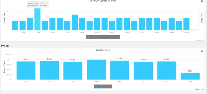

Ja ik :-) Betreft een EVBox Elvi ALL-IN (met umts wifi e.d. (socket)
Het verbruik zit op 0.9 kwh per dag en dus 32,85 kwh per jaar en kom je op een €7,50
Persoonlijk nog aardig watt, zeker als je bedenkt dat LED altijd uitstaat (nog niet geladen, en ingesteld op alleen LED bij laadsessie)
Afbeeldingslocatie: https://tweakers.net/i/XyHID07kHTO16qtcxawolNJKbEM=/800x/filters:strip_icc():strip_exif()/f/image/iusi76K4P9WMge6uLj1XBxVF.jpg?f=fotoalbum_large

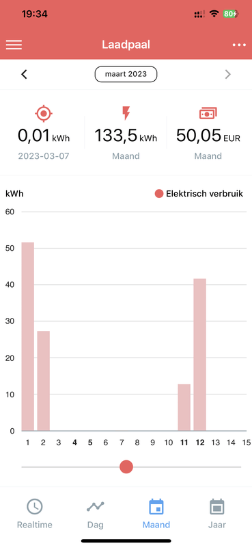

  • DutchKel
  • Laatst online: 08:16
Ik heb een Newmotion Home Advance (dus smart en connected). Deze gebruikt volgens mijn energiemeter rond de 10-20W per dag. De energiemeter rond het af naar 0,01 en 0,02kWh. Dus exacte waardes heb ik niet.
Afbeeldingslocatie: https://tweakers.net/i/BmDpZ1hcTmdioXa6UeaI9Ve6Iic=/x800/filters:strip_exif()/f/image/gQrS5jMuPhqAixdn5EWbUU2f.png?f=fotoalbum_large
[ Voor 45% gewijzigd door DutchKel op 12-03-2023 19:35 ]
Don't drive faster than your guardian angel can fly.
