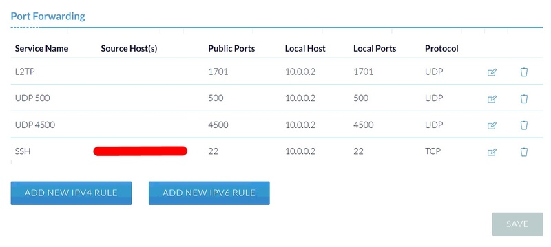

Ik heb sinds een week Glasvezel via Delta/Caiway. Nu wil ik een(enkele) port forwarden o.a. voor vpn en domotica. Ik heb mijn eigen router achter de Genexis Platinum 7840 hangen via DMZ. Wifi op de modem staat uit. Werkt prima. Alleen nu moet ik nog wat porten forwarden (aaah wat mis ik mijn Fritsbox ....). Dat is niet helemaal duidelijk:
Service Name = mijn forward
Source Host(s) = ?? is dat mijn eigen externe ip of bepaalde ip's die mogen conecten?
Public Ports = zelfde als local
Local Ports = de port op mijn local router
Protocol = TCP
Punt is denk ik de Source Hosts = daar heb ik nu niets staan (dus je zou vanaf elk ip adres kunnen inloggen?) maar ik kan niet inloggen via de open port?
Iemand de gouden tip :) Bedankt.

Zelf geen Genexis router, maar aangezien het hier over algemene termen gaat:
Delta router: qua aansluitingen: WAN poort internet aansluiting, LAN poort Genexis.
Liefst in bridge, maar als dat niet mogelijk is moet je DMZ je naar het WAN ip van je Genexis laten verwijzen, verder hoef je hier niets te doen qua portforwarding.
Genexis: qua aansluiting: WAN poort Delta router, LAN poort rest van het netwerk.
Hier stel je je port forward in naar het interne IP adres van het apparaat waar je de port forward heen wil hebben.
Wat betreft wat je moet invullen:
Service Name = naampje, boeit volgens mij niet
Source Host(s) =bron IP vanwaar je connect, is een filtering zodat het niet open staat voor het internet
Public Ports = poort welke je wil open zetten aan de WAN kant, bijv voor FTP 21
Local Ports = poort welke je wil open zetten aan de LAN kant, bijv voor FTP 21
Protocol = TCP of UDP, afhankelijk wat je wil forwarden, in het FTP voorbeeld TCP.
Ik mis wel het doel IP in dit lijstje.
Vervolgens connect je op het WAN IP van je Delta router (IP adres wat door de ISP is aangeleverd, kan je checken door naar watismijnip.nl te gaan bijv.).
Als je hier niet mee geholpen bent, zou je eens een screenshot van de interface waar je je port forward instelt willen plaatsen?

Bedankt voor de feedback. De algemene termen ken ik ook wel daar gaat het niet om. Ook hoe ik mijn ip etc. vind dat is wel duidelijk. Er is geen Delta router alleen de Genexis. Die zit aan de Glasvezel die gaat met een dun kabeltje rechstreeks de Genexis router in (er wordt geen WAN port gebruikt. Er is wel een port waar INTERNET boven staat dat zal wellicht de WAN zijn. Maar nu niet in gebruik.
Mijn eigen router zit op de Lan poort. De Genexis verwijst voor de DMZ naar mijn eigen Dlink router.
De port forwarding op de Genexis is zoals jij ook aangeeft precies zo gedaan.
De doel ip is op de Dlink ingesteld. Kan ook niet op de Genexis interface.
Wat je bedoel mett DMZ is niet duidelijk? De DMZ instelling verwijst nu naar mijn interne DLink (LAN) ip. Jij zegt dat DMZ naar het externe ip (WAN Genexis) moet verwijzen?
Zal de Genexis eens opnieuw opstarten en zien of het helpt als er een ander DHCP voor de LAN wordt aangemaakt. Nu is dat DHCP adres er een van een ipcamera en zou het kunnen dat dat het probleem oplevert....
Niemand hier die deze Genexis met Glasvezel en eigen router met port forwarding heeft werken?

Hier ook dezelfde issues met een Genexis Platinum-7840. Daarachter heb een UniFi DreamMachine die ik vanaf buiten middels DMZ of port forwarding op geen enkele manier kan bereiken.
Diverse poorten/services geprobeerd maar er komt niets doorheen. Zelfs wanneer ik een specifiek source adres opgeef voor een port forward kom ik er niet in.
Afbeeldingslocatie: https://tweakers.net/i/hCsvYy_9m5mKySENXngih4FId90=/800x/filters:strip_icc():strip_exif()/f/image/fU5BBQRlqeKujwt72Pj5u4O6.jpg?f=fotoalbum_large
Uiteraard intern ook geprobeerd of ik op het WAN adres van de DreamMachine wel toegang heb, dat werkt prima. Gevalletje ISP bellen zeker?
