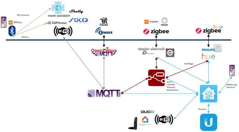

Ik zou een Homey niet perse afraden, echter niet in combinatie met het draaien van eigen scripts en je bestaande hardware.
De homey hardware software is niet overal even sterk in en de standaard versie heeft beperkte ruimte voor apps voor integratie met bv harmony en milight. Kies dan dus voor hardware die gegarandeerd werkt met de homey (en dat is best veel) en kies niet teveel verschillende types ivm beperkte ruimte voor de apps.
Volgens mij kan de Homey wel overweg met mqtt dus misschien kun je een combi maken?
Ik heb bv zelf Hue als verlichting. Dat is stabiel/gaat niet stuk na een linux update, heeft een goede app en iedereen kan het bedienen.
Daar bovenop heb ik node red die de aansturing doet samen met mqtt als state machine: zeer stabiel in een docker container op openmediavault , linux server stuk, herinstallatie en docker container is opgespind in een half uur (worst case).
Daarboven/naast draait home assistant welke vooral de GUI doet en je overrides kunt maken op nodered via mqtt (motion sensor uit bv) en heeft mooie nice-to-haves zoals buienradar, afvalkalender, office365 integratie (agenda ophalen), waze voor reistijd etcetc. Deze mag er dus best even uit liggen.
Door goed de juiste componenten te kiezen (en dat kan ook een homey zijn) kun je zo een stabiele omgeving bouwen waar je toch flexibel bent.
Zo ziet mijn domotica er bv in elkaar geknoopt (om en nabij):
Afbeeldingslocatie: https://tweakers.net/i/XS5cW98LvASS2-uF8su5coKIJ6c=/800x/filters:strip_exif()/f/image/xmTdLj58SgyBU7XwVqObLugp.png?f=fotoalbum_large
[ Voor 9% gewijzigd door JDunnio op 01-09-2020 22:40 ]
