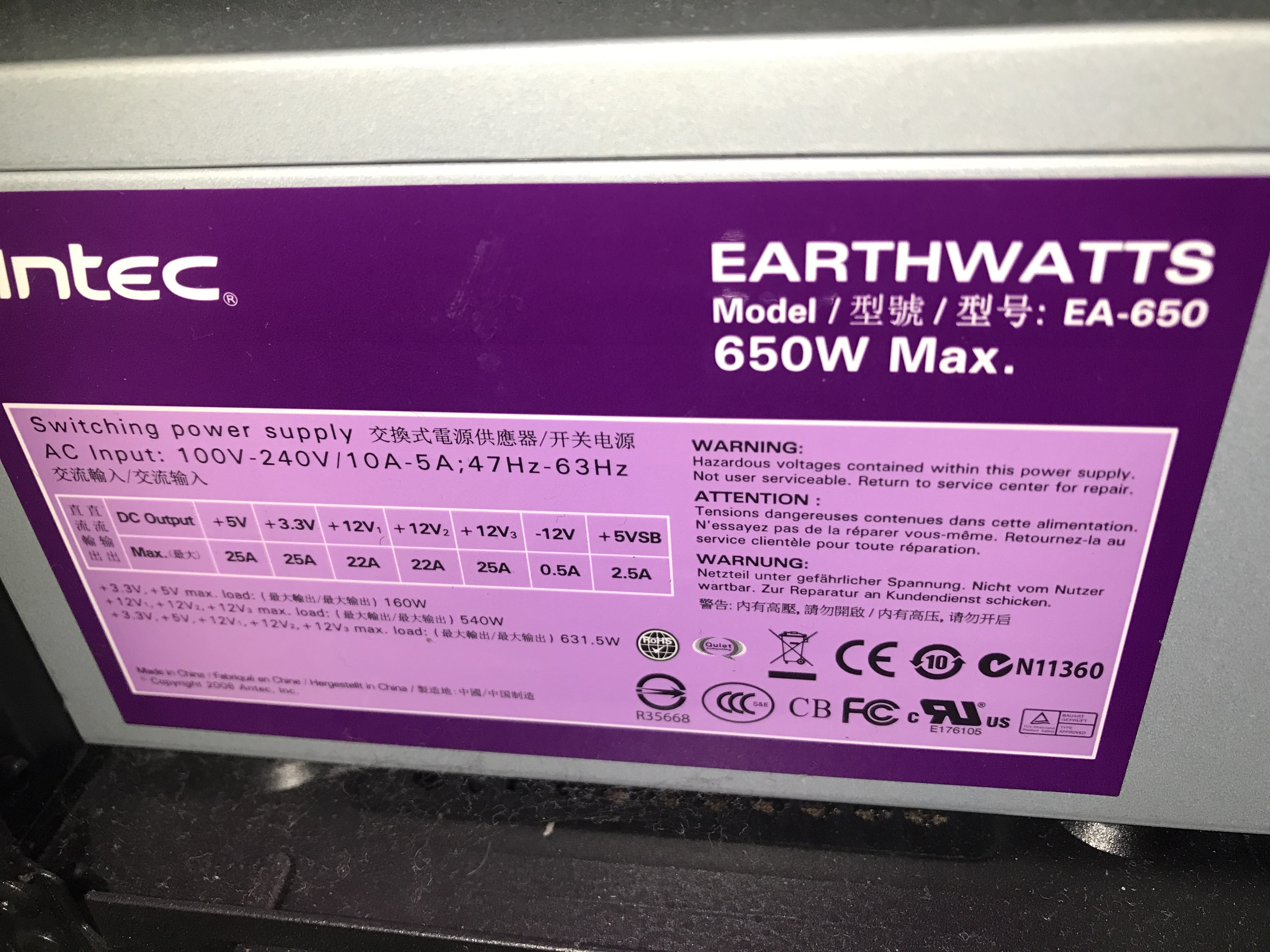

ybysaia schreef op maandag 25 november 2019 @ 14:55:
Zowel SSD als MB vervangen, door de componenten die jij adviseert.
Voeding is een Antec Earthwatts 650W. Leeftijd van 5 jaar ook, gok ik. Misschien wel ouder.
Heb je ook het precieze typenummer. Lang niet elke EarthWatts van 650W is geschikt, sterker nog de meesten niet.
  • ybysaia
  • Laatst online: 04-11 02:55
Ben op het moment niet thuis, maar deze site heeft wonder boven wonder informatie over de voeding:
https://www.atxpowersuppl...ply-Earthwatts-EA-650.php
Mocht je meer informatie nodig hebben, kan ik dat vanavond leveren.
Hier een afbeelding van het internet. Dit is hetzelfde type als wat ik heb.
Afbeeldingslocatie: https://blog-imgs-46.fc2.com/n/i/c/niceyoursystems/IMG_9684.jpg

ybysaia schreef op maandag 30 december 2019 @ 09:55:

ybysaia schreef op maandag 30 december 2019 @ 14:33:
Weet je zeker dat dit ook die van jouw is? Zoals gezegd er zijn meerdere verschillende types.
  • ybysaia
Verwijderd schreef op maandag 30 december 2019 @ 15:34:
Earthwatts 650

@ybysaia EA 650 is niet geschikt om mee te nemen, is ook al 10-11j oud. Daarmee ook wel over de 'levensduur' heen.
oa geschikte PSU: met ruim voldoende wattage
Niet-modulair pricewatch: BitFenix Formula Gold 550W
Modulair: pricewatch: Corsair RM550x (2018) Zwart
(modulair= losse kabelset)

Hackus schreef op dinsdag 31 december 2019 @ 10:01:
Bedankt voor de suggesties. Ik zie dat de Corsair goed beoordeeld wordt. Heeft het nog zin om naar voedingen te kijken met een hogere 80 Plusrating?
Indien nee, dan denk ik dat ik voor de Corsair ga.

ybysaia schreef op dinsdag 31 december 2019 @ 10:16:
de aangegeven voedingen zijn van hoge kwaliteit(80 plus kan ook white, silver, bronze zijn dat zegt weinig)

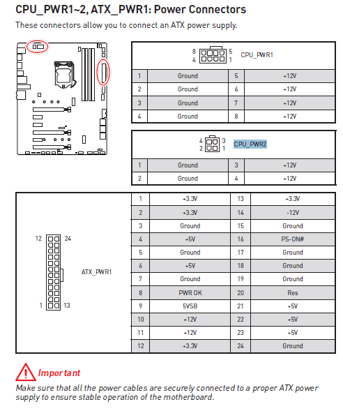

Shit. Ik heb de Corsair RM550x (2018) Zwart binnen, maar deze voeding heeft niet genoeg aansluitingen voor mijn moederbord. Kom een 4-pinsaansluiting te kort :(
ybysaia schreef op vrijdag 3 januari 2020 @ 09:06:
De extra 4 pins ATX12V connector is optioneel zoals ook wordt vermeld in de handleiding.
Waar heb je die voor nodig met een 9700K ?
(EPS/CPU)

Verwijderd schreef op vrijdag 3 januari 2020 @ 09:48:
In de handleiding kan ik niet vinden dat het optioneel is. Hiermee bedoel ik de handleiding van het moederbord. Sterker nog: de handleiding geeft duidelijk aan dat het aangesloten dient te worden.

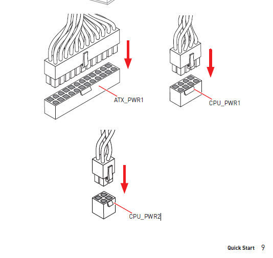

CPU_PWR
Afbeeldingslocatie: https://tweakers.net/ext/f/d9hfQ37e6yESpraZL58kjOvN/thumb.png
In de handleiding van de PSU zie ik ook niet dat het optioneel is.
Overigens werkt het systeem wel zonder die aansluiting.
Hackus schreef op vrijdag 3 januari 2020 @ 15:12:
(EPS/CPU)
Die heb ik wellicht nu nog niet nodig, maar wanneer ik besluit over te klokken wel. Of als ik er een andere (krachtigere/hongerigere) processor wil plaatsen. Daarbij is houd ik ervan alles correct en volledig aangesloten te hebben om eventuele problemen te minimaliseren.

ybysaia schreef op vrijdag 3 januari 2020 @ 16:56:
[Afbeelding: CPU_PWR]
Nee, ook niet (met 9700K)
wil je wel een voeding met deze mogelijkheid, ruil je hem voor RM650(2019)
