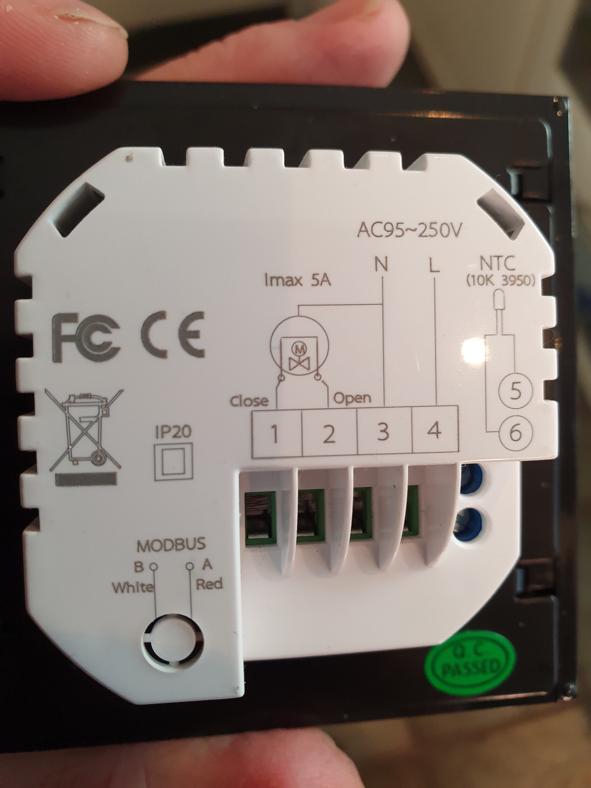

Ik wil de Moes slimme thermostaat aansluiten.
Ik heb nu een Nefit thermostaat die aangesloten is op twee draden. Daar krijgt hij dus ook stroom van. Ik heb begrepen dat dit 24 volt is.
Ik heb de slimme thermostaat even voorzien van 220 volt op aansluiting 3 en 4 om te testen. (zie afbeelding ) Dat werkt.
Maar kan deze thermostaat alleen op 220 volt werken of ook op die 24 volt?
Op aansluiting 1 en 2 moeten de schakeldraden.
Maar daar zit dus 24 volt op.
Mijn vraag is:
- Moet de thermostaat op 220 volt
- Kunnen de twee bestaande draden van de ketel zondermeer op de thermostaat aangesloten worden.
Afbeeldingslocatie: https://tweakers.net/ext/f/9SyE5f24Ppj93H13Ytvn2fpg/full.jpg

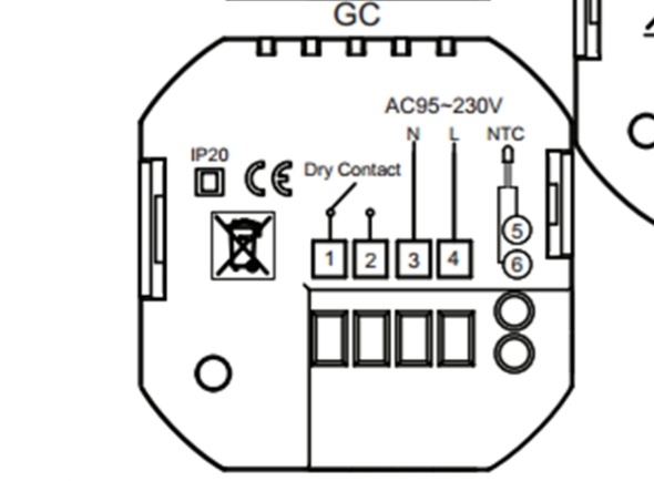

Ik zie dat ik een iets ander uitsluitschema heb dan het tekeningetjes wat ik in de openingspost heb geplaatst.
Dit is het schema van de thermostaat :
Afbeeldingslocatie: https://tweakers.net/ext/f/Z8robvG8d6mlcoeS2Xcs9m3S/full.jpg

Ik was toevallig ook naar deze thermostaat aan het kijken, toen ik je post tegen kwam. Er zijn drie versies van deze thermostaat: voor stadsverwarming, vloerverwarming en een cv ketel. Zo te zien heb je de versie voor de stadsverwarming gekocht. Zie de link voor meer info:
https://s.click.aliexpress.com/e/cKnhIWEwr
Ps. Heb helaas te weinig karma om een foto van de verschillende versies te mogen plaatsen.
[ Voor 12% gewijzigd door Pieter80 op 26-11-2019 22:01 ]
  • Artwido
  • Laatst online: 19-08 18:39
@Pieter80
Klopt. Ben er ook achter dat ik de verkeerde heb.

Weet je zeker dat je ketel het nog doet? Als ik naar het aansluitschema kijk van de door jou gekochte thermostaat zou het heel goed kunnen dat je 230v op de stuurdraden van je ketel gezet hebt.
Ken Thompson's famous line from V6 UNIX is equaly applicable to this post:
'You are not expected to understand this'
  • Artwido
De ketel doet het nog. Heb de aansluitingen op de ketel weer aangepast en de oude thermostaat weer aangesloten. Dat was maandag.
